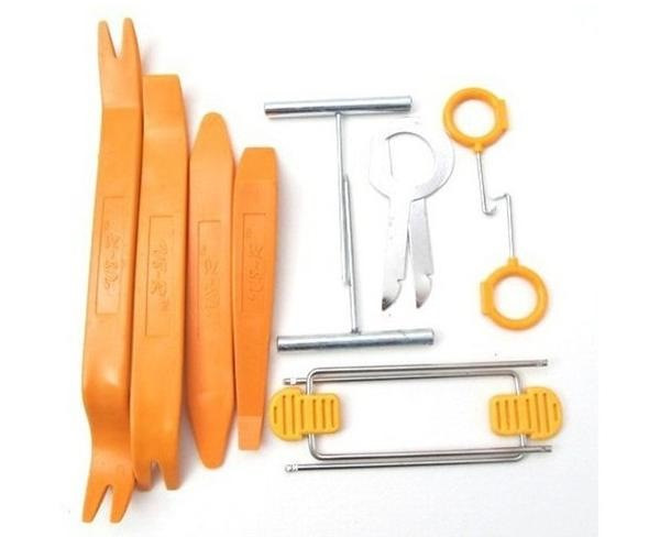

Первое что нам необходимо это в идеале иметь вот такой набор для снятия обшивки салона, который убережет Вас от сломанных (поцарапанных) элементов вашего пластика. Второе крестовая отвертка.
