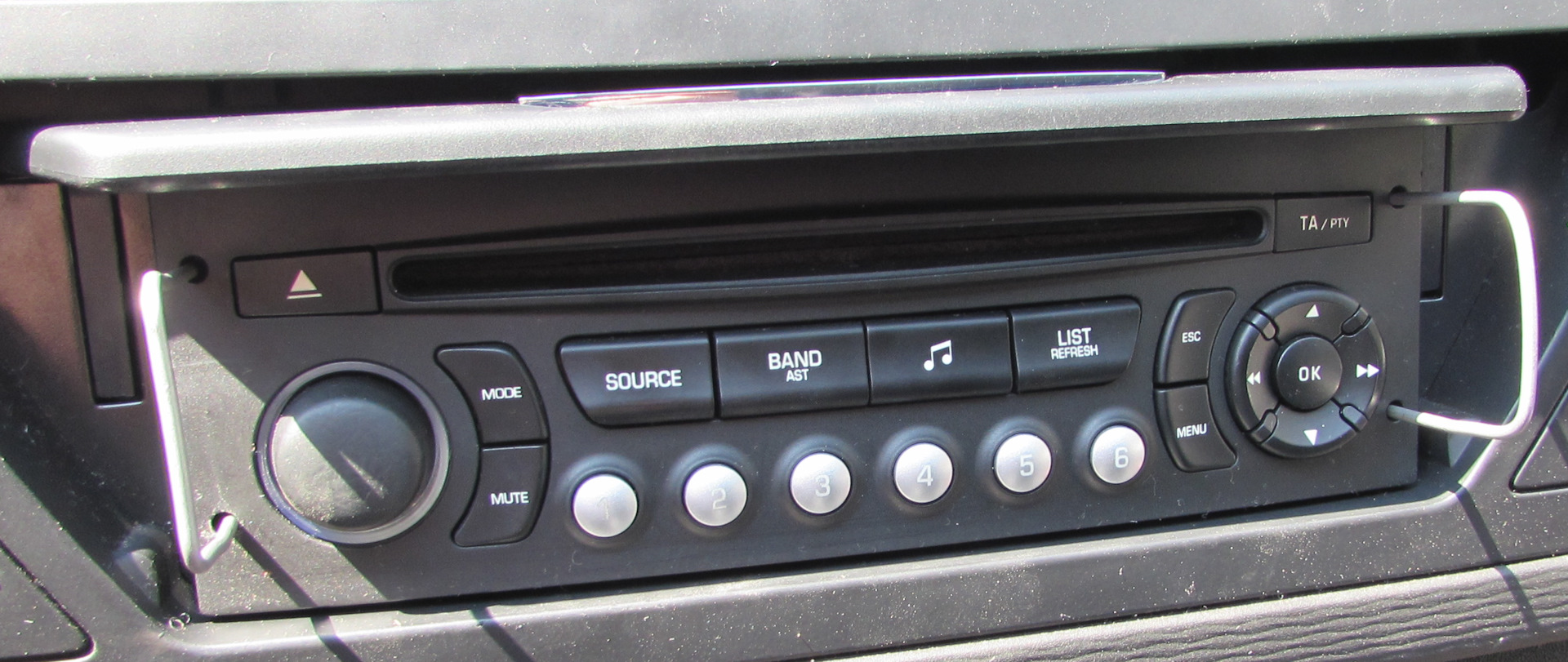

У меня не было под рукой съемников, и пришлось изготовить их самому. Как говаривал один видеоблогер "под руку попалась" фехралевая проволока толщиной в 2 мм. Гнем из нее две буквы "П".

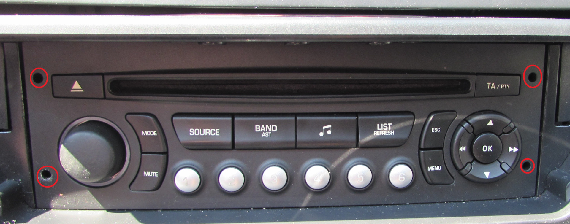

На магнитоле есть четыре отверстия, куда и нужно вставить съемники.
Вставляем, слегка разводим съемники в стороны и тянем на себя.

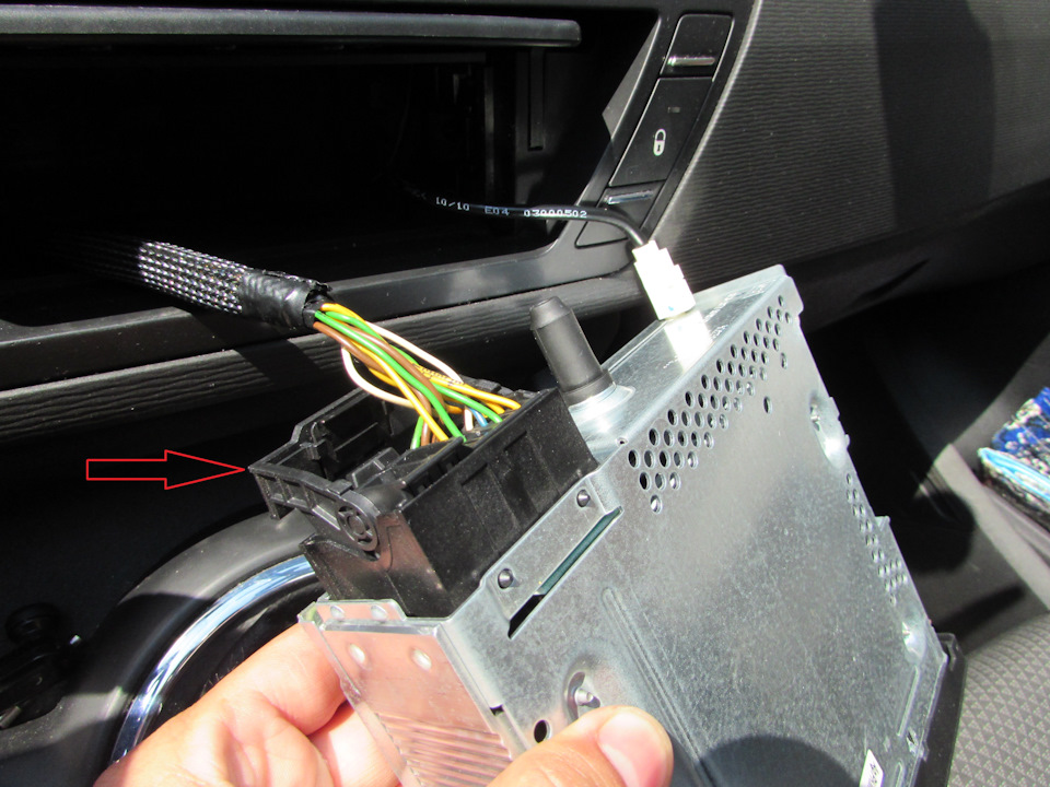

Отсоединяем разъемы. На маленьком (разъем антенны) нажимаем флажок и тянем. На большом тянем вот эту деталь по направлению от магнитолы.
Магнитола свободна. Советую закрепить чем-нибудь кабели чтобы они не ушли внутрь торпедо. Но даже если провода убежали, ничего страшного, достаются голыми руками. Антенный падает в правую сторону и легко нащупывается. Толстый падает влево, его нащупать сложнее, но можно помочь себе второй рукой, просунув ее под панель под рулем.

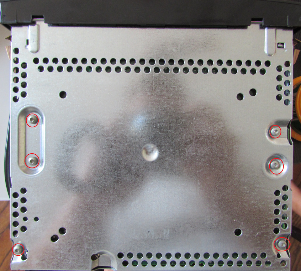

Тащим магнитолу в место, в котором есть стол и отвертка torx подходящего размера, точно не скажу, набор китайский, без номеров ;).
Крутим болты. Вот эти.

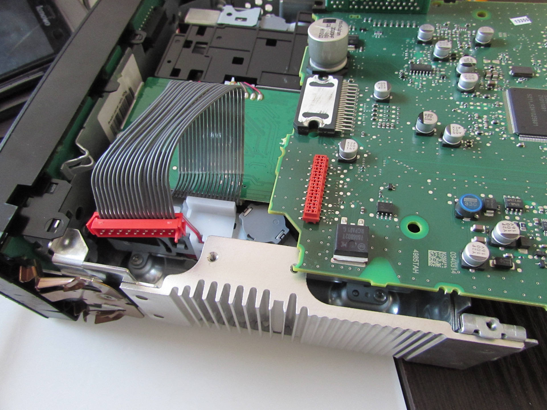

Видим плату. Берем ее за задние углы, слегка приподнимаем и аккуратно тянем. Вытащив из креплений, приподнимаем и расстыковываем красный разъем.

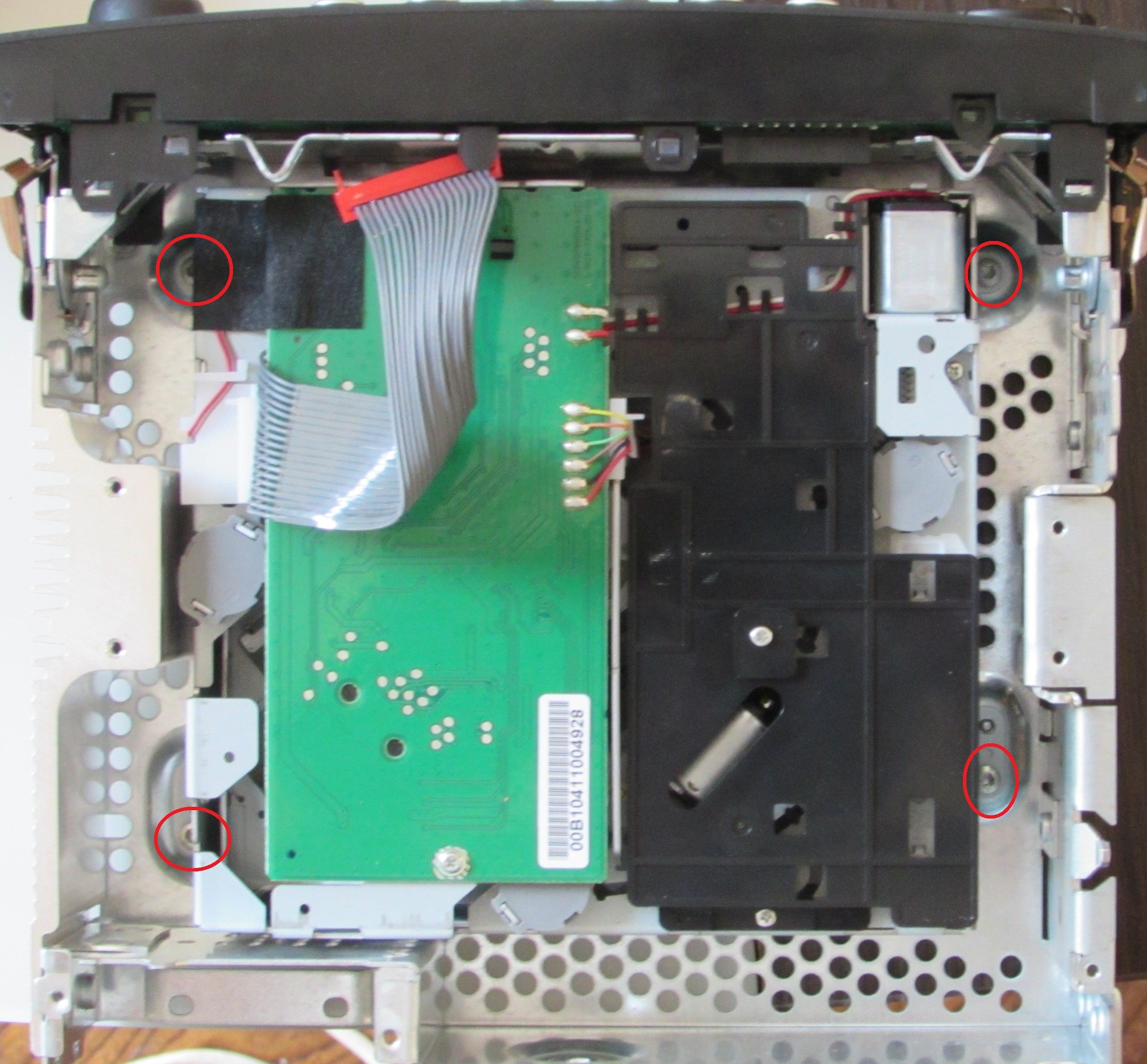

Опять крутим болты. Четыре штуки.
Снимаем блок оптического привода и видим причину всего мероприятия.

Паста от ручки что то не прошла как съёмник (
