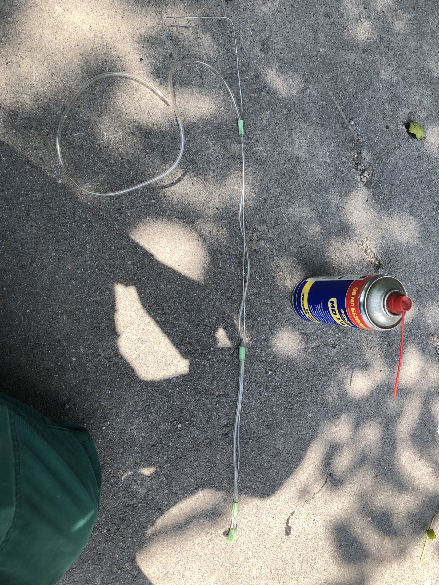

Всем привет. Настигла и меня проблема скрипа стеклоподъемника водительской двери, сначала грешил на резинки возле стекла, смазал их силиконом, но эффекта ноль. Почитав форумы понял, что это проблема многих VAGов, и проблема в самом механизме. Некоторые снимали обшивку и смазывали через технологические отверстия в двери, некоторые высверливали заклёпки и снимали крышку полностью. В самых плохих случаях снимали сам механизм.
Для себя подумав, решил, что эти варианты мне не подходят. Тратить кучу времени на разборку-сборку не хотелось, тогда нашёл на просторах драйва, как выглядит сам механизм стеклоподъемника и решил, что впринципе можно попробовать смазать его не снимая вообще ничего. Так собственно и сделал.
Сам процесс занял порядка 10-15минут. Сначала полностью опустил стекло и вставил пластиковую карточку между самим стеклом и внешней резинкой, после поднял стекло и в зону видимости попали два замка держащие стекло. Следующий шаг, это немного отогнуть внешнюю резинку уже руками и обработать все WD-40. Затем опускаем стекло, отгибаем опять резинку и обрабатываем ролики и тросики (в полностью опушённом состоянии путь к ним можно сказать открыт). По направляющим, по которым ходит стекло можно обработать и нижние ролики(на них все стекает) . После несколько раз опустить и поднять стекло. Все, остаётся радоваться результату) ну или нет, кому как повезёт . Но мне помогло и больше проблемы такой нет.

В мене також почав скрипіти…до того ж нижній ролик на водійській дверці. Зробив приспособу (примітивщина), залив все знизу аж почало текти з дренажів😳 але результат є!

Слушал ухом, скрипит нижний передний ролик, рядом с отформовкой под бутылку. Прокапать его без длинной тонкой трубки в 70 см нереально. А лучше с эндоскопом :)))). Либо дверную карту снимать.
эндоскоп там не поможет
его зальёт сразу
сверху, при снятой бархотке, всё хорошо видно.
трубку на изогнутую проволоку можно закрепить

Можно попробовать с помощью трубки сделать, что бы стекло не пачкать
можно было бы и трубку. просто не видишь куда ее направлять.направляешь в низ в слепую.

Можно не карточку, можно любой пластиковый, плоский предмет. суть в том что бы отогнуть немного резиновый уплотнитель и получить доступ к тросу стеклоподъемника.

Подскажите пожалуйста вы просто брали через трубку которая идёт на wd40 и пырскали? А как же стекло
Я сначала купил трубки от омывайки жигулей каких то, но что-то мне не вдохновила такая идея и я пользовался чисто трубкой от wd40, хотя можно и с длинными трубками попробовать. Потом конечно стекло отмывал от него, но вроде нормально все прошло, недавно ещё одно стекло так же сделал. Всё отлично.
