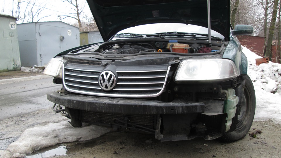

Открываем капот
и откручиваем два болта которые крепят решетку радиатора
Можно снять конечно же саму решетку, но мне было лениво этим заниматься ))) тем более что немного неудобно ее потом на место возвращать как мне показалось
Аккуратно отвозим ее в сторону и наблюдаем 4 болта Т-27
С левой и правой стороны имеются по одному болту которые держат бампер за крыло
может и не быть кст, так же имеються 3 болта которые держат бампер на защиту арок
Скидываем бампер
И я обнаруживаю вот такую неприятность
Как правильно назвать, но тут стоит бочек кондишки. как по научному незнаю. + погнуты трубки кондишки

как всё замудрено, пол машины пришлось разобрать чтобы ксенон поставить)))
Не Димка, некоторые по принципу нахер разбирать пол машины, я лучше помучаюсь и так поставлю без съема и буду этим гордиться.
я же ни сколько не перенапрягся в разборе морды. + ко всему обнаружит косяк с кондишкой + ко всему подправил кое какие косяки с бампером. Работы по разбору морды минут 20 от силы
как бы да, но все равно
