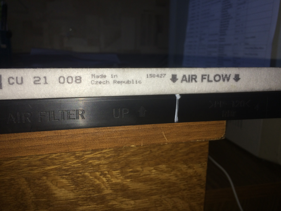

Звонил мне тут как то друг и спрашивал, как ему поставить салонный фильтр. На крышках стрелка нарисована в одну сторону, а на фильтре в другую… путаница какая то.
Быть может тут будут люди которые ориентируясь на эту стрелку, ставили фильтр "вверх ногами", но всякое бывает и все мы иногда ошибаемся :)))
В общем надеюсь информация будет как минимум "для галочки" интересной и полезной.
Скинув бардачок/перчаточный ящик видим крышку за которой находится салонный фильтр. На крышке стрелка вверх(⬆UP) и вот думай, то ли это просто обозначение положения крышки "мол ставьте именно вверх, а не вниз", то ли направление :)))
Идем дальше. Вынимаем корзину для фильтра, а там снова эта стрелка вверх(⬆UP). Хммм, снова направление установки или направление потока воздуха?!
Я склонен считать что эти стрелки просто обозначают правильность установки самих элементов, ну чтоб наоборот не запихнули(хотя как это сделать если форма у них не симметричная).
Воздух в наших машинах идет сверху вниз, поэтому и фильтр надо ставить стрелками вниз. И пусть вас не смущают эти стрелки на пластике.

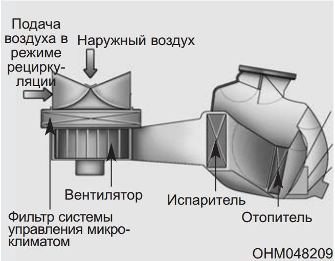

А что бы не быть голословным, открываем инструкцию к нашим авто.
Характеристики автомобиля
Для соликов в старом кузове: раздел 4 стр. 95
Для соликов в новом кузове: раздел 4 стр. 98
Так что воздух у нас идет сверху вниз.

Для тех кто в танке, стрелки стрелками, но если положить лист бумаги на вентилятор то сразу будет видно, что поток идет сверху вниз… так что автору респект
Тут как раз написано верх то есть стрелкой в верх а если написано направление воздуха то стрелкой вниз

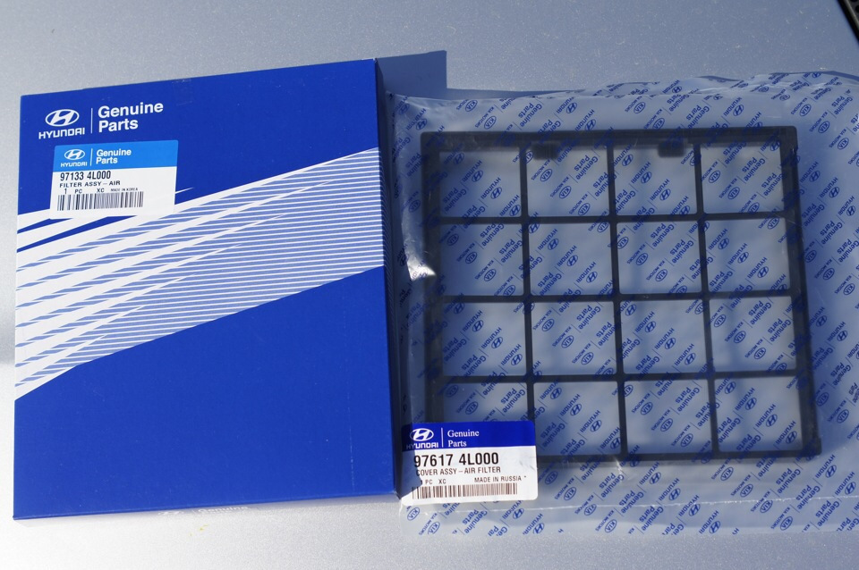

Слушай, решил поискать код рамки под фильтр — у меня еще сеточка идет, код нашел: 97617 4L000
Но и встретил, что крышки еще разные: "Помимо этого, крышки салонного фильтра так же отличаются. крышка под сетку (до 20.04.2011 г.в.) идет под артикулом 97129 2J000, а крышка под рамку с фильтром (после 20.04.2011 г.в.) под артикулом 97129 1R000"
Не в курсах о подробностях? Чем они отличаются, а то неохота еще и на крышечку раскошеливаться)))
Вот сайт с инфой: autosminews.ru/kak-zameni…ris-sedan-i-xetchbek.html
Да неее, какие то глупости там.
У меня солик 2011 года, стояла сеточка. Я просто по коду купил корзину для фильтра и с тех пор юзаю фильтры TSN(на фото его код виден). фильтр ложится в корзину идеально.
Крышка закрывается нормально, как собственно и закрывалась.
О, это хороший ответ, спасибо)))
Тоже тогда щас рамку для фильтра куплю и все, а то фильтр просто так щас лежит)))

а подскажи парт номер корзины а то я купил корзину и крышку, ставлю с фильтром а крышка пол фильтра мнет ((а то у меня с завода сетка была
Я ее в экзисте заказывал, но у них новый сайт теперь и вся история моих заказов улетела в трубу…:/
Не могу посмотреть :(
У меня вроде такая. Фильтр использую как на моем фото TSN. Крышка закрывается нормально и ничего не мнет.

Если написано air flow, то стрелкой вниз.

а что не понятного? на кассете написано где у неё верх ап это верх, стрелка указывает как держать.
на фильтре указано направление движение воздуха ) если кто не знает куда у нас что дует, ну включите печку с вынутым фильтром ))
вроде всё легко )
Ну вообще-то обозначения UP и Air Flow однозначно говорят, что куда.
Air Flow и стрелка — обозначают в какую сторону должен проходить воздушный поток через фильтр, т.е. чтоб поставить правильно.
UP — просто вверх! Что вверх? Дует вверх или поставить вверх? Или поставить фильтр стрелкой вверх? Или поставить фильтр над корзиной? :D
Вот о чем пост. Отсюда и нет однозначности и многие думают что вверх — это указание в какую сторону идет поток и стрелками надо ставить именно так :)
