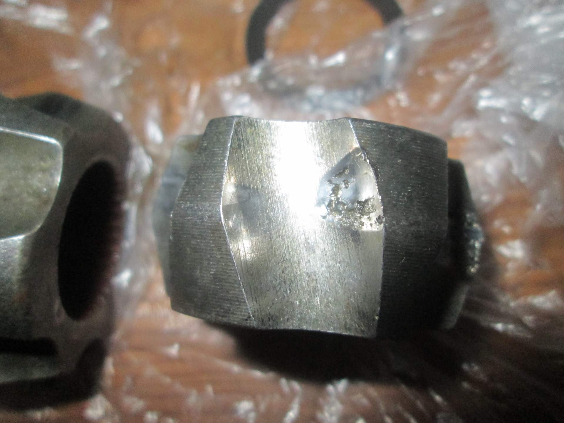

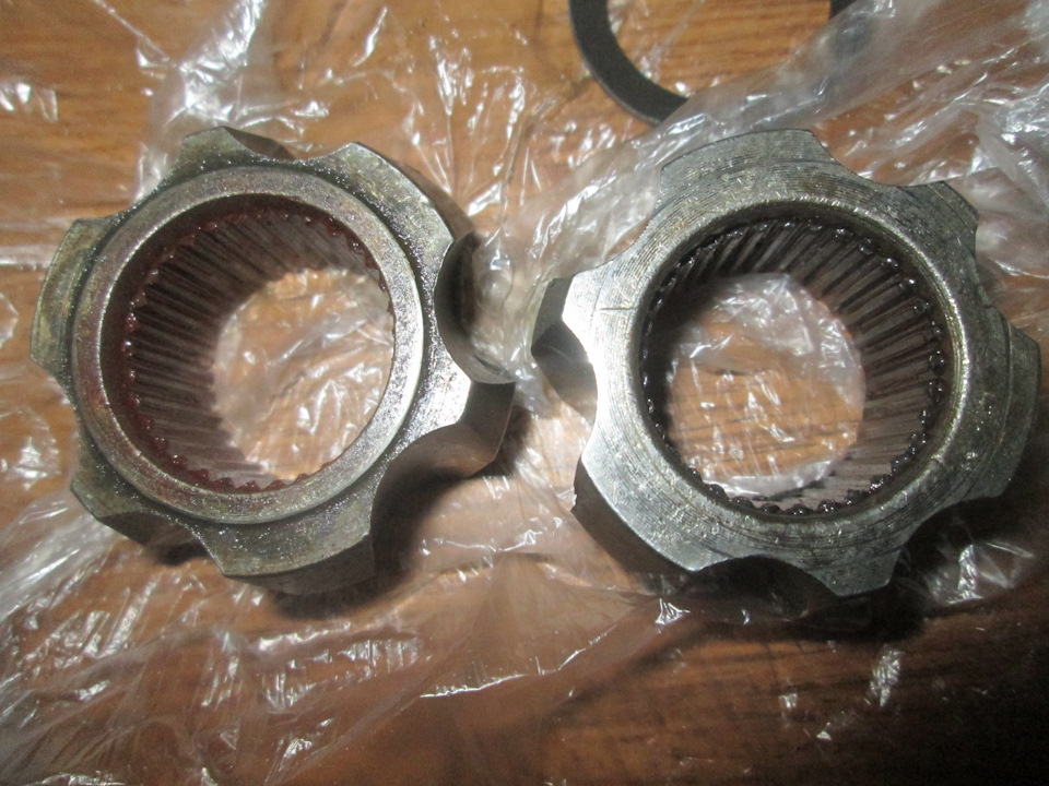

Столкнулся с проблемой установки внутреннего шруса. На одну ось шрус встал без проблем, а вот на вторую никак не хочет становиться. Не хватает пару миллиметров для установки стопорного кольца в проточку на оси, т.е. стопорное кольцо налазиет, но не "усаживается" в специальную проточку для него… Сначала я хотел взять в руки молоток побольше, да и подогнать его к нашей "ситуации". Но потом, пошел снял старые стопорные кольца (которые конусные, одеваются первыми) с обоих старых шрусов. Кольца эти более разогнутые(в следствии временных и физических нагрузок), но с ними, все равно не хватает расстояния для насадки стопорного кольца (которое разгибается при монтаже, ставится после шруса). Далее я разобрал, собственно, сами старые шрусы, решил сравнить сердцевины. И вот что видно:
Мы с Вами видим, что одна из сердцевин имеет проточку. Отсюда мой вопрос:
1. Сердцевины шрусов должны быть одинаковыми или нет?
2. Возможно стоит "неродная" ось и шрус подгонял какой-то токарь?
3. Возможно ось стоит оригинальная, но шрус когда-то был куплен "не тот", и, как следствие, его опять точил токарь?
4. И что вообще делать дальше? Нести обменивать на другой?
5. Искать токаря и доводить как было на старом?
Несколько фоток "выработки" сердцевин, та, на которой чудовищная выработка — подшипники выпали в руку при снятии с оси.

особо умничать не буду, но мне кажется что сердцевины сфотканы с разных сторон. новая развальцована под посадку на привод, а старая… Либо вверх ногами либо совсем кетай. склоняюсь к тому что с разных сторон снимки. ну а по существу сборки ссылку в личку кидаю, потому что не знаю, можно ли тут публиковать внешние ссылки

Ну может быть и колхоз какой. А может и самый стремный кетай. По идее же, без кольца, если просто по ровным дорогам ездить, привод не выскочит. Может изготовитель и исходил из этой позиции, дороги-то не везде хреновые как у нас ))
да нет, оба шруса абсолютно одинаковые, одинаковые комплектации. Проблема в приводе, видимо, хотя, пишут (по той ссылке), что можно головку подходящего диаметра надеть и треснуть молотком как следует. Но проблема в том, что при повреждении той же тарельчатой пружины, мне уже шрус никто не поменяет. Такие дела…
