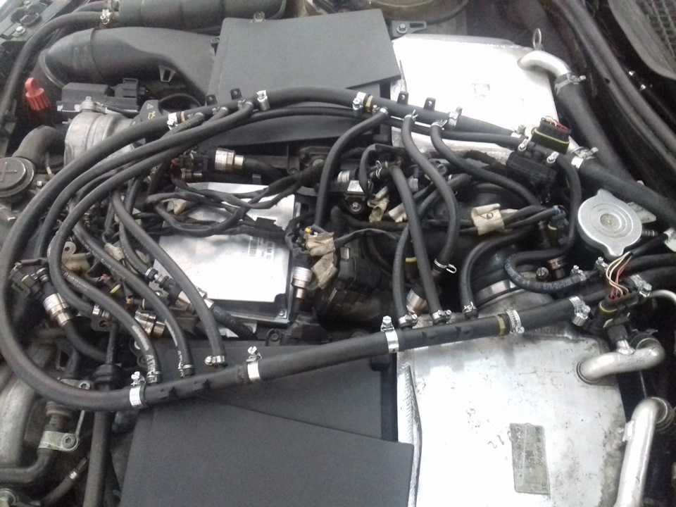

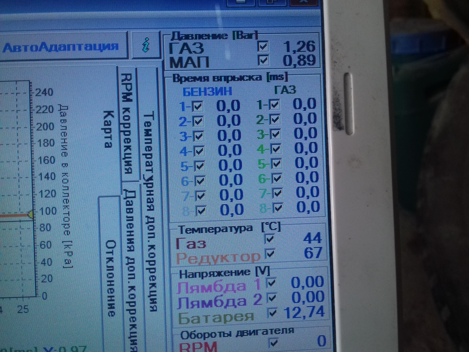

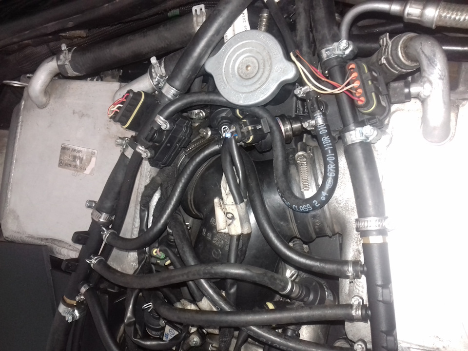

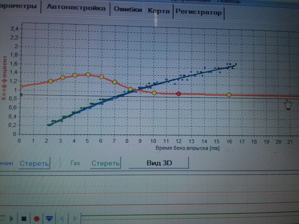

Вчера у меня опять весь день был занят своим автомобилем. При переделки подкапотки в интернете люди которые занимаются ГБО указали мне на мои ошибки, которые были совершены из — за советов ст. Мастера моего, п*** короче. Я не туда установил датчики температуры газа, давления и разряжения коллектора. Они были установлены после форсуночных реек, а надо ставить до, т.к. после реек они будут показывать неправильное давление в системе. Я их перенес, и сейчас у меня нету эпопеи с богатой и бедной смесью на разных температурах. Я Доволен.
