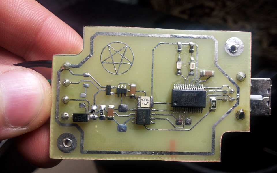

У меня есть хороший друг который очень крут в радиоэлектронике, и решили с ним сделать самопальный K-Line адаптер. Потратили где-то 8 баксов на плату и купить детали. Плату друг вытравил на работе, что бы впаять детали потратили не более 40 минут.

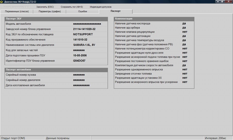

Видео правда короткое, на самом деле данных которые можно посмотреть намного больше.

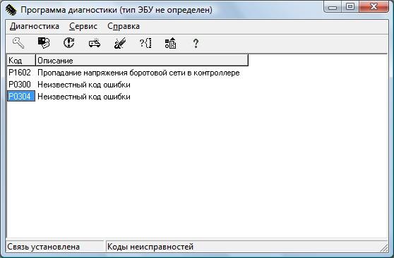

Вот такие обнаружились ошибки. Р1602 — У меня садился аккумулятор, может быть изза этого или изза того что снимал акумулятор, нужно будет почитать о природе ошибки. Р0300 — Обнаружены случайные или множественные пропуски воспламенения Р0304 — Обнаружены пропуски воспламенения в 4-ом цилиндре. Надо будет посмотреть завтра та свечу в 4ю свечу и на трубку вакуума тормозного усилителя.

звезда на плате — это?..
Это дружбел свои платы пентаграммой помечает, чето вроде автографа :) Ну или может он таким образом защищает плату от сатанистских наводок и статики))
ага, лишь бы плата работала!

тоже такой же адаптер сделал, но без L линии, и плата помеьше =)
