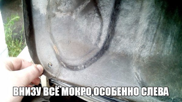

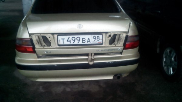

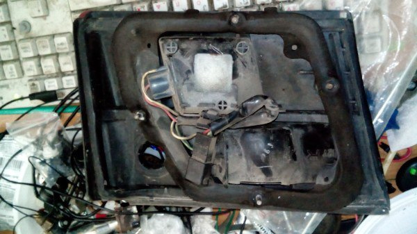

Машина стояла на горке задом вверх под навесом, выступая бампером под небо
Во время ливня урагана имевшего место быть в питере налило в багажик через. фонари

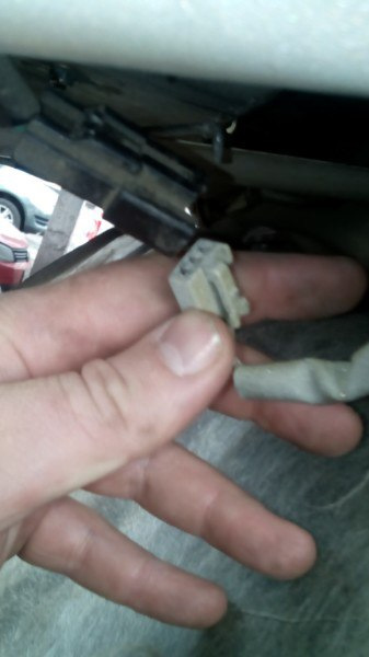

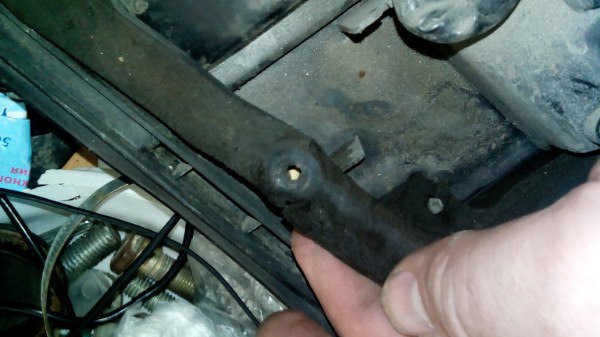

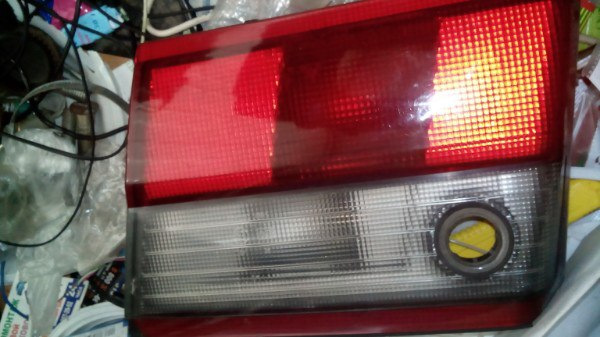

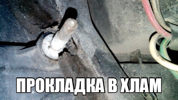

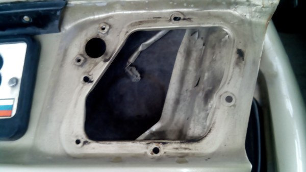

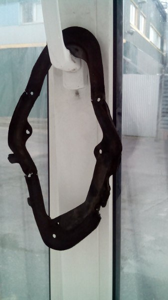

Сейчас снял фонарики, прокладки в хлам…

4 мм
Прокладки в хлам. У меня вообще прокладки нет. Про пористую резину это интересно. Надо попробывать. Там примерно сколько толщина?
так и сделаем )))
Рекомендую не маятся фигней, а купить пористую листовую резину и вырезать новые прокладки, метод на много эффективнее.

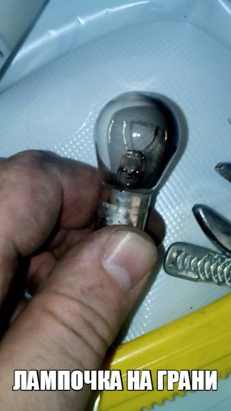

вынул мешок мусора из пылесоса, вставил шланг в отверстие лампочки в режим продува
сушу фару и прокладки
маразм )))
А что делать .кризис
Щас буду гереметиком прокладки восстанавливать
PS: в детсве работал у отца на ремзоне, из паранита выбивали для движков и стукая молотком по болту отверстия делал…ЭЭх волна детских воспоминаний…а ведь ни разу не механик то по жизни и профессии
