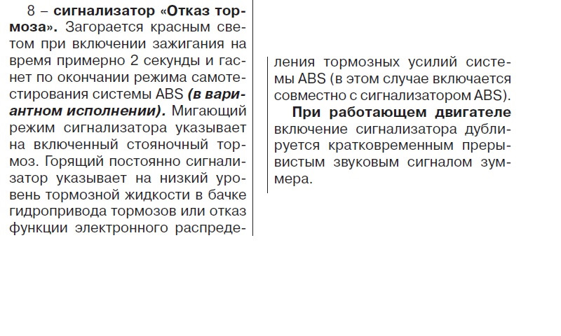

Вот, что говорит про загорание двух ламп инструкция по эксплуатации. Получается или датчик дает проблему (если жидкости в норме), или сам ABS. А с ним либо к официалам (что предпочтительнее), либо попытаться самому с помощью, например, OpenDiag, который, в платной версии, умеет читать параметры ABS.
Спасибо, в выходные полезу под машину посмотрю датчики, может где перетерлась изоляция.
Проблемы с датчиками, как правило, не зажигают 2-х ламп сразу, только ABS. Но, поглядеть то конечно, не помешает. Удачи в поисках.
