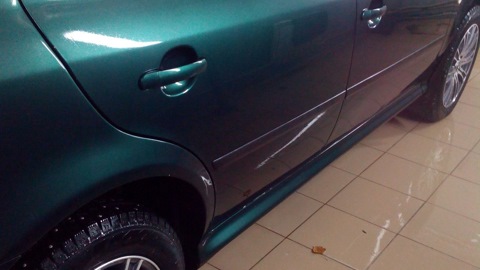

На прошлых выходных случилась беда.
Машина закрылась на центральный замок с ключами на заднем сиденье.
Это конечно особенность семейства Ваг-Шкода, Ауди, Сеат, Фольцваген, что когда открываешь с сигналки или с пульта, то если дверь не открыть она через некоторое время закрывается.
Так вот я здесь и на ютубе не нашёл конкретной информации как открыть машину самому не навредя без помощи спецов по этому делу, т.к. я находился за 100км. от города и они просили от 5 тыщ. деревянных.
Этот пост таким же не удачникам как я с не работающим микриком на двери.
Это у меня с закрывшими дверьми третий случай.
Первый: Зимнее морозное утро завёл машину с подзавода, открыл вставил ключ в зажигание-повернул на рабочее положение, вещи скинул, телефон, взял щётку и захлопнув слышу щелчки центрального замка!-Замерший микрик не сработал! Побегал вокруг заведеного машины, нашёл проволку с первого раза естественно не получилось, просунул проволку задний пассажирскую дверь между стеклом и резинкой зацепил тросик-открыл!
Второй: Сел акум-так и не понял зачем.
Позвонил другу, приехал прикурить, и в тот момент когда только хотел подцепить провода у меня срабатывает сигналка и закрывает машину с ключами в замке зажигания(не повернутым)!
Тогда пришлось вызывать спеца.С помощью подушек раскрыли щель в двери с пассажирской стороны просунули проволку, повернули ключи на первое положение. Тоесть подали питание на замки и окна эсп. С другой стороны так же раскрыли и открыли окно.услуга тогда обашлась как я помню на 1800р.
Третий: Праздник, на веселе, открываю авто, надо было забрать пакет с задних кресел(и открывая именно ту дверь на котором не работает микрик замка)ложу ключи копошась пакеты вытаскиваю и захлопываю!
Тогда я два дня придумывал и пробывал способы открытия, в надежде не открыть уже всеми способами самому поехал в город чтоб купить с разбора задний ветровик(форточку) и разбив открыть авто.кстати на разборе нашёл за рубль такого же года.
Но меня обрадовал тесть позвонив сказал что мои ключи уже в его руках.
Приехали ребята с его работы настругали простые клинья деревянные и разкрыли дверь анологично подушкам и проволкой достали ключи.Благо я не видел как они раскрывали).
Спасибо что дочитали и желаю чтоб не попадали в такие ситуации.

Был как то такой же случай) Микрик сдох на вод. двери) друг попросил ключи, взять шмотки из машины) сходил и открыв машину, положил ключи на сиденье) взял шмотки, закрыли дверь и машина закрылась))) в итоге тоже отжимали дверь клиньями, но не вытаскивали ключи, а просто проволокой нажали на кнопку на брелке)
Вариянт.
Vitalik45
Я думал клиньями раскрыть, но боялся.
Благо меня не было рядом с ними когда вытаскивали ключи.
Все равно чуток царапнули на видном месте.
Мы чуть царапнули под дверью. Но не глубоко
