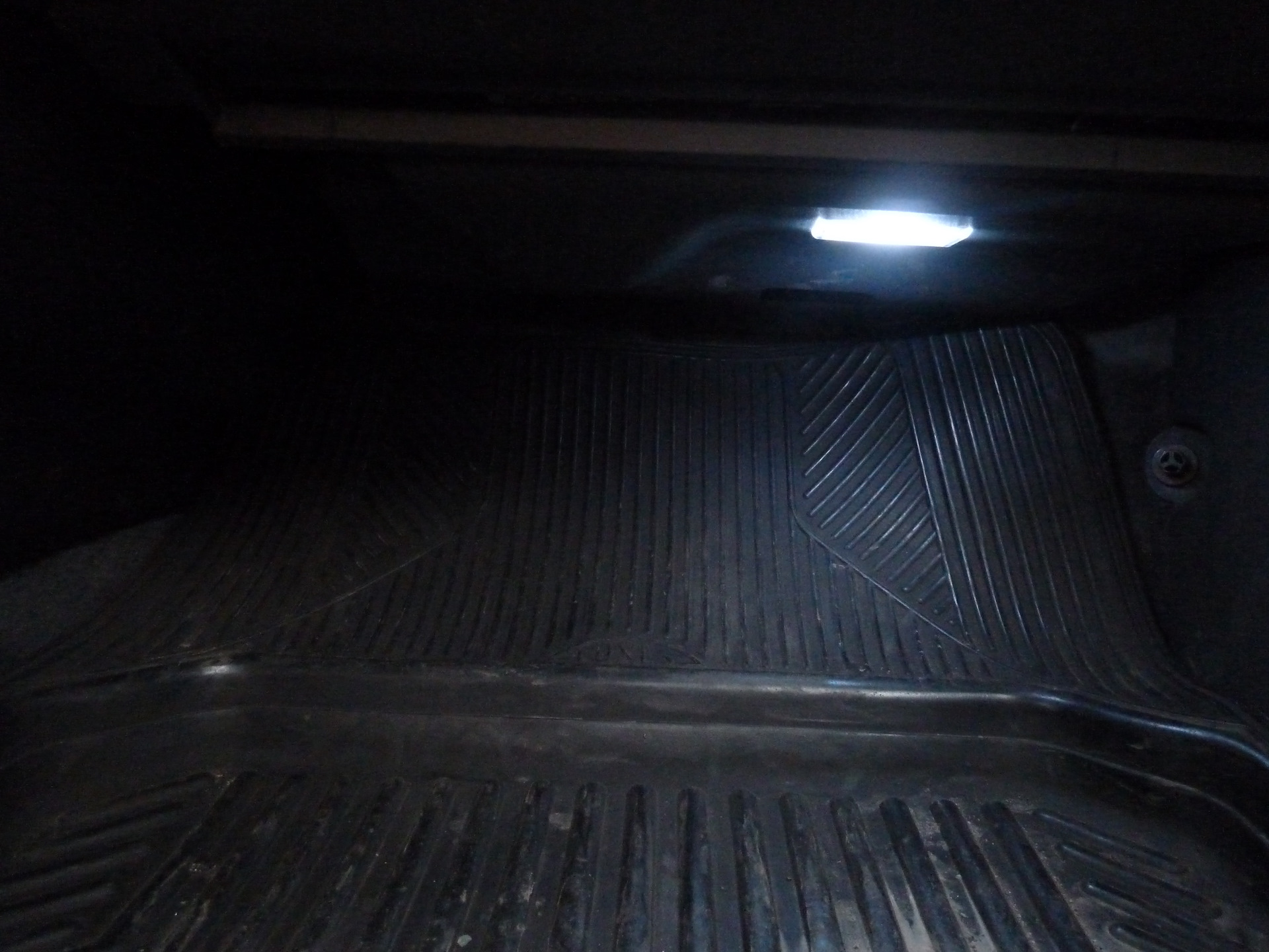

Как и говорилось в предыдущей записи БЖ про радар-детектор, решил заодно и протянуть провод от центрального потолочного плафона к подключению плафонов для подсветки ног водителя и переднего пассажира.

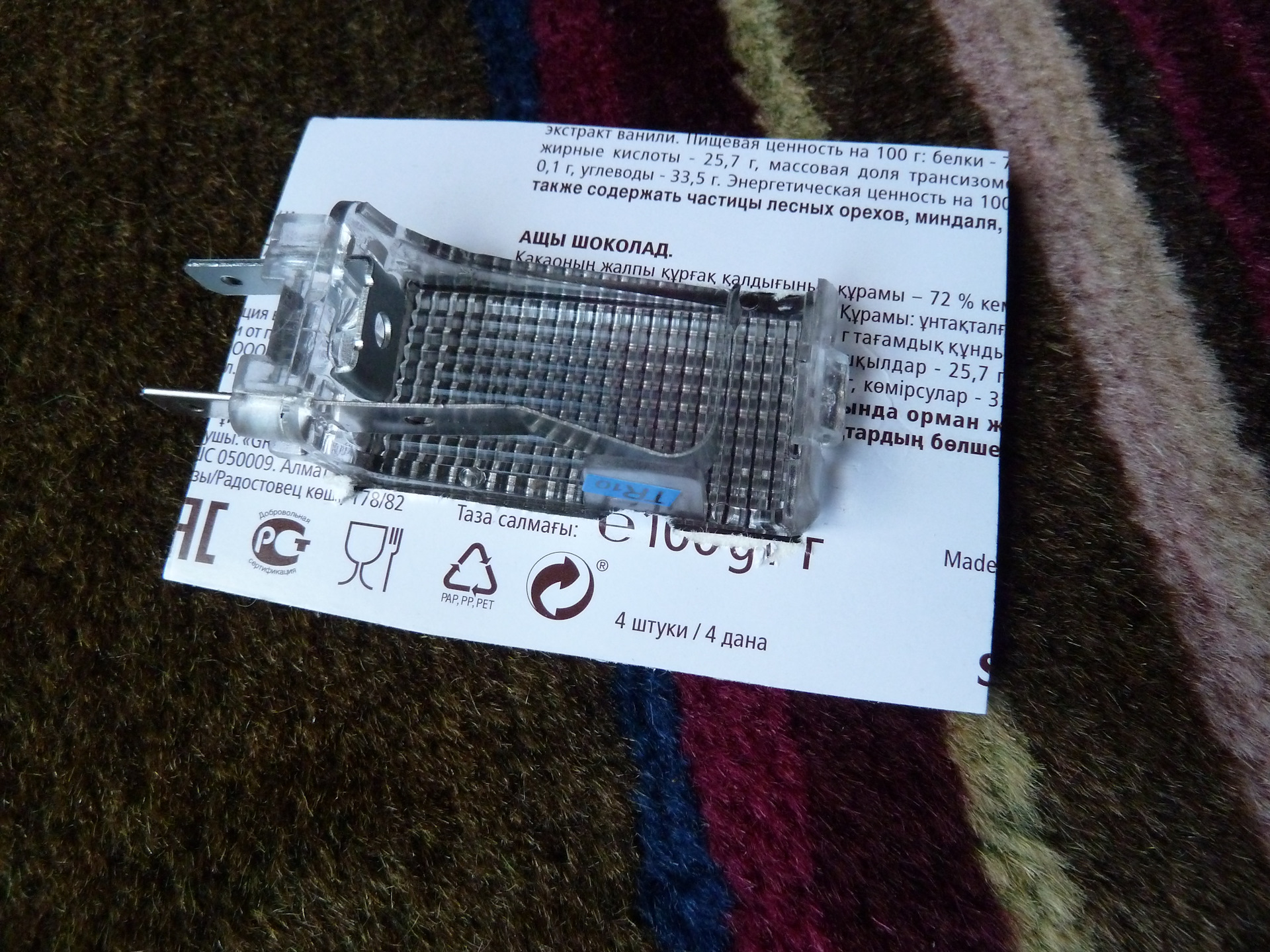

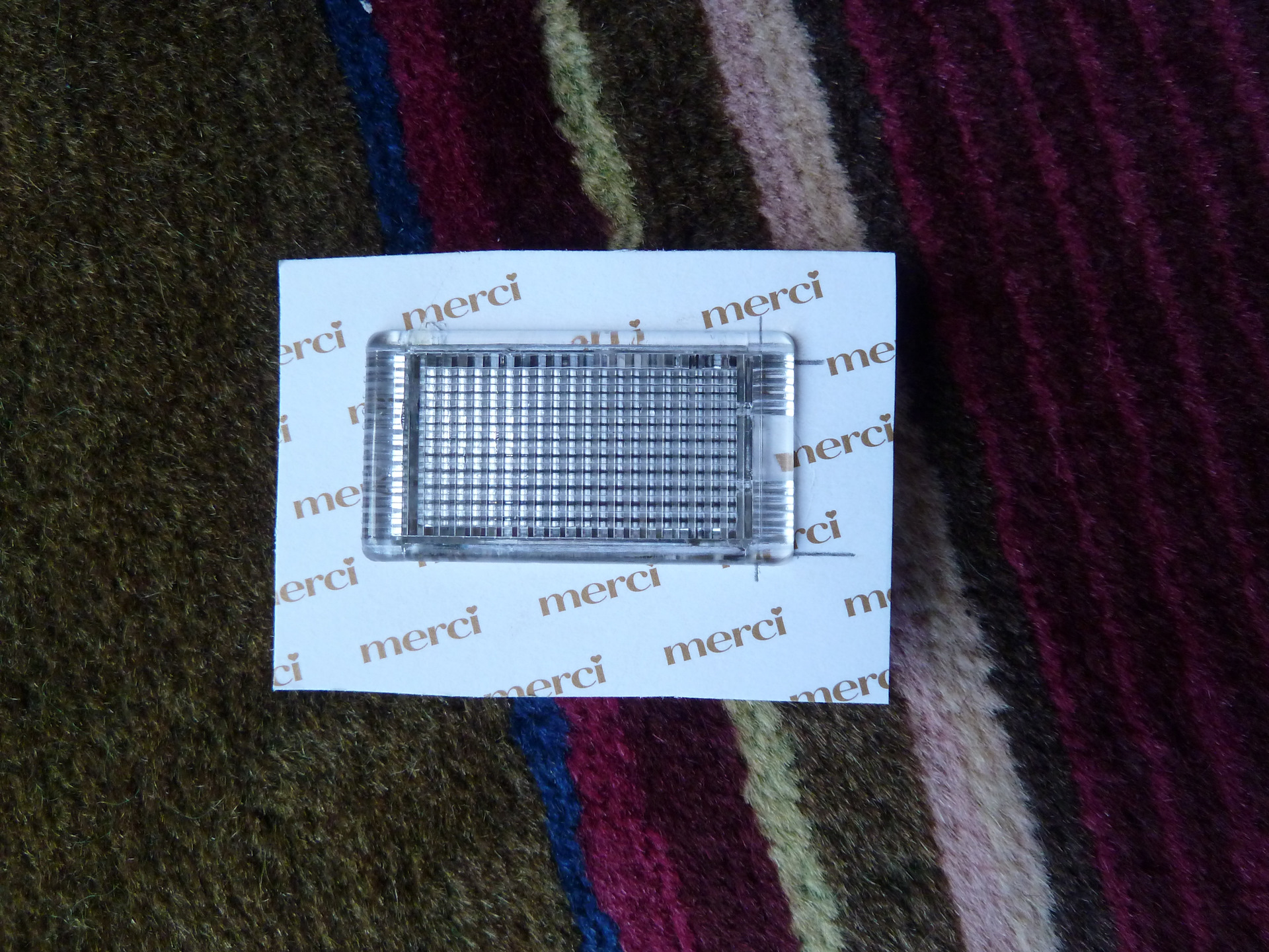

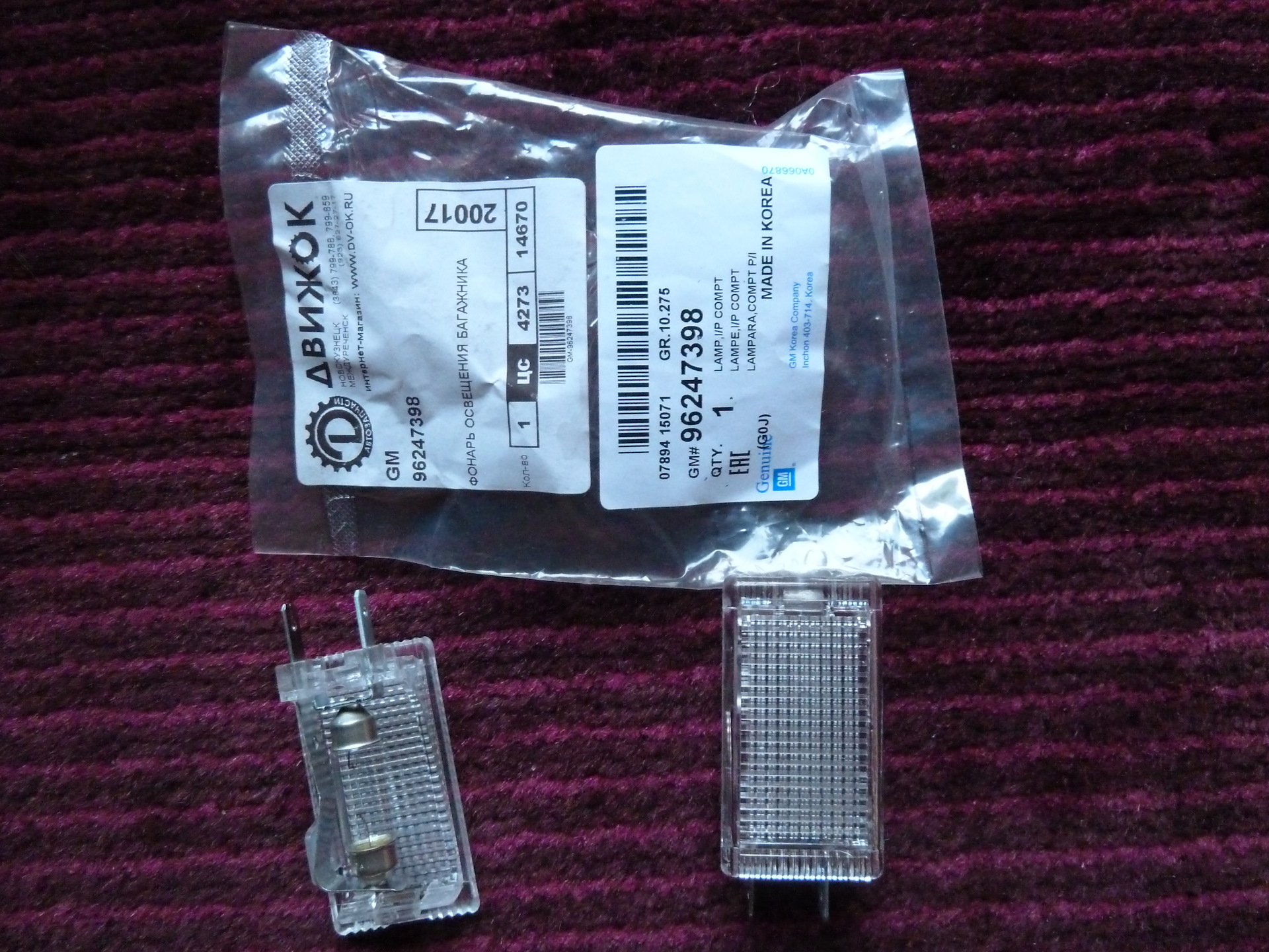

В качестве плафонов выбрал самые простые от GM
Лампочки заменил на светодиодные

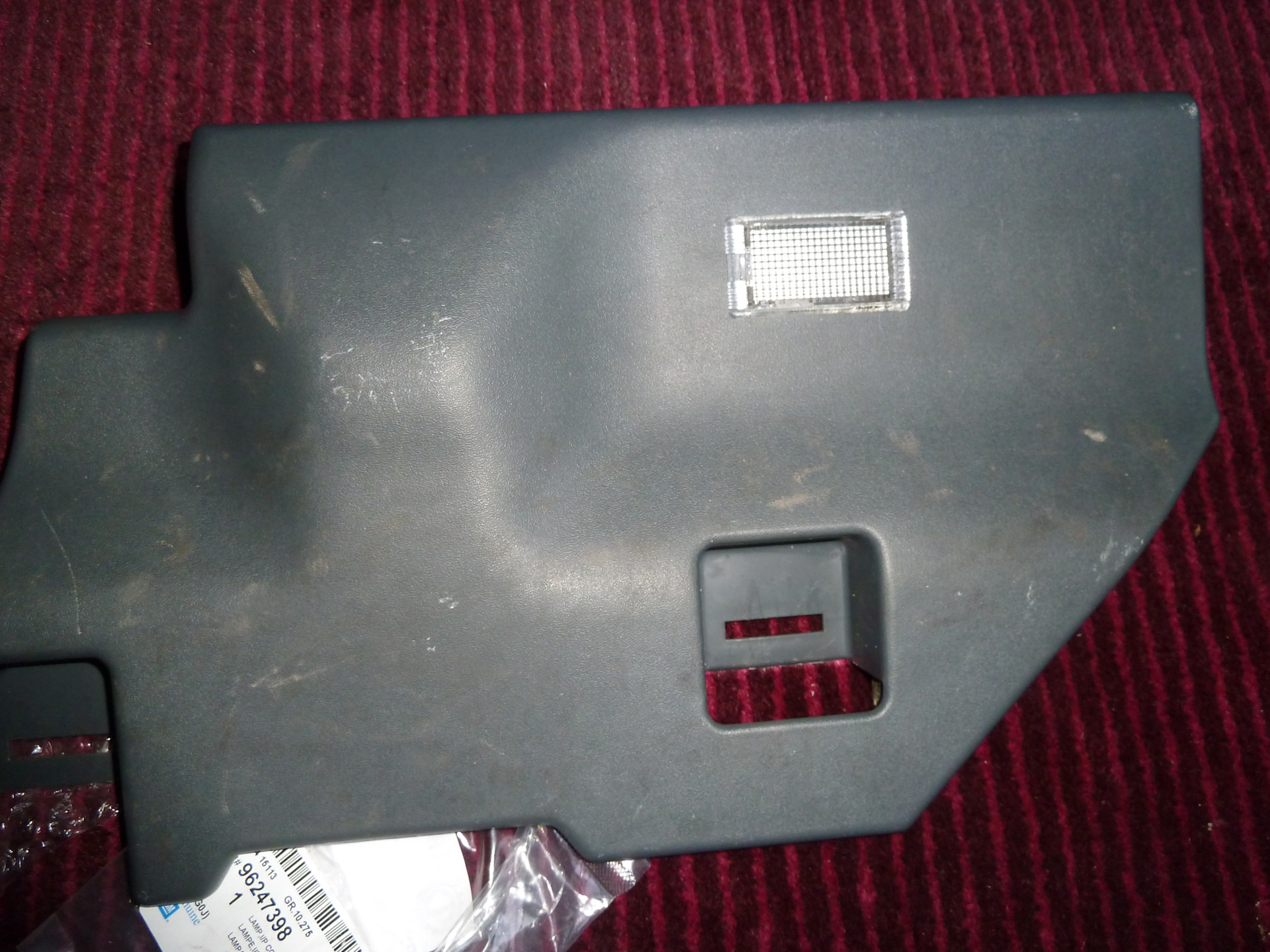

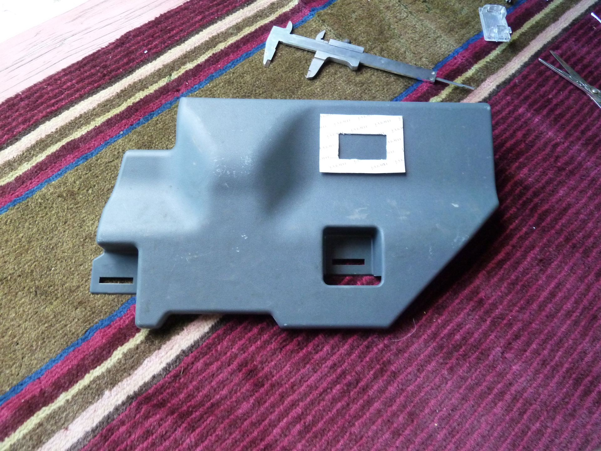

Вырезал из картонки лекало и прикладывал к накладке с обеих сторон чтобы избежать конфуза с неудачным местом.
Подсветка ног пассажира
Где расковырять дырку для подсветки ног пассажира думал основательно, даже чуть не испортил накладку стойки под бардачком. Но во время одумался и вырезал отверстие в накладке под бардачком
В итоге получилось как-то так
Результат

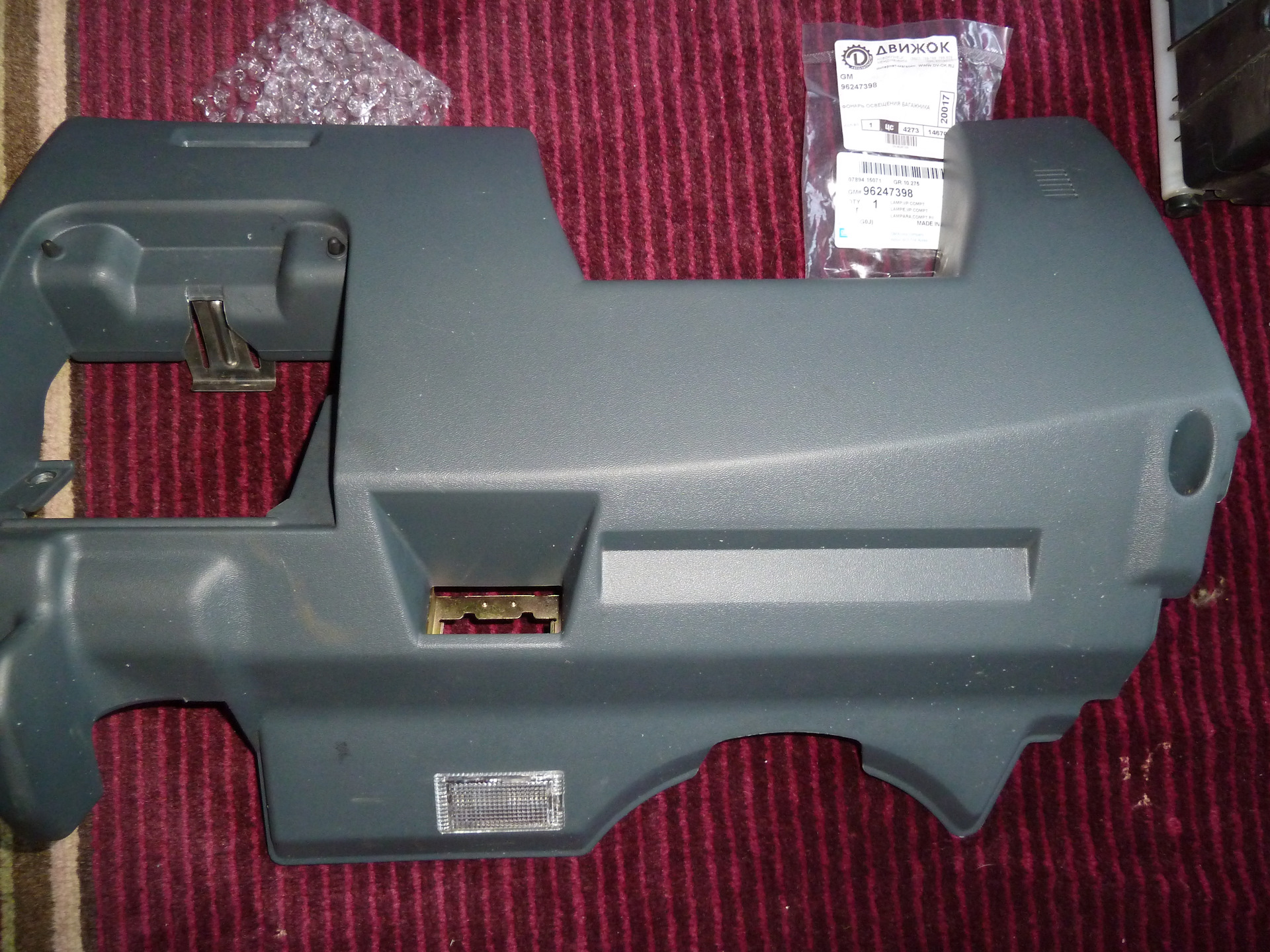

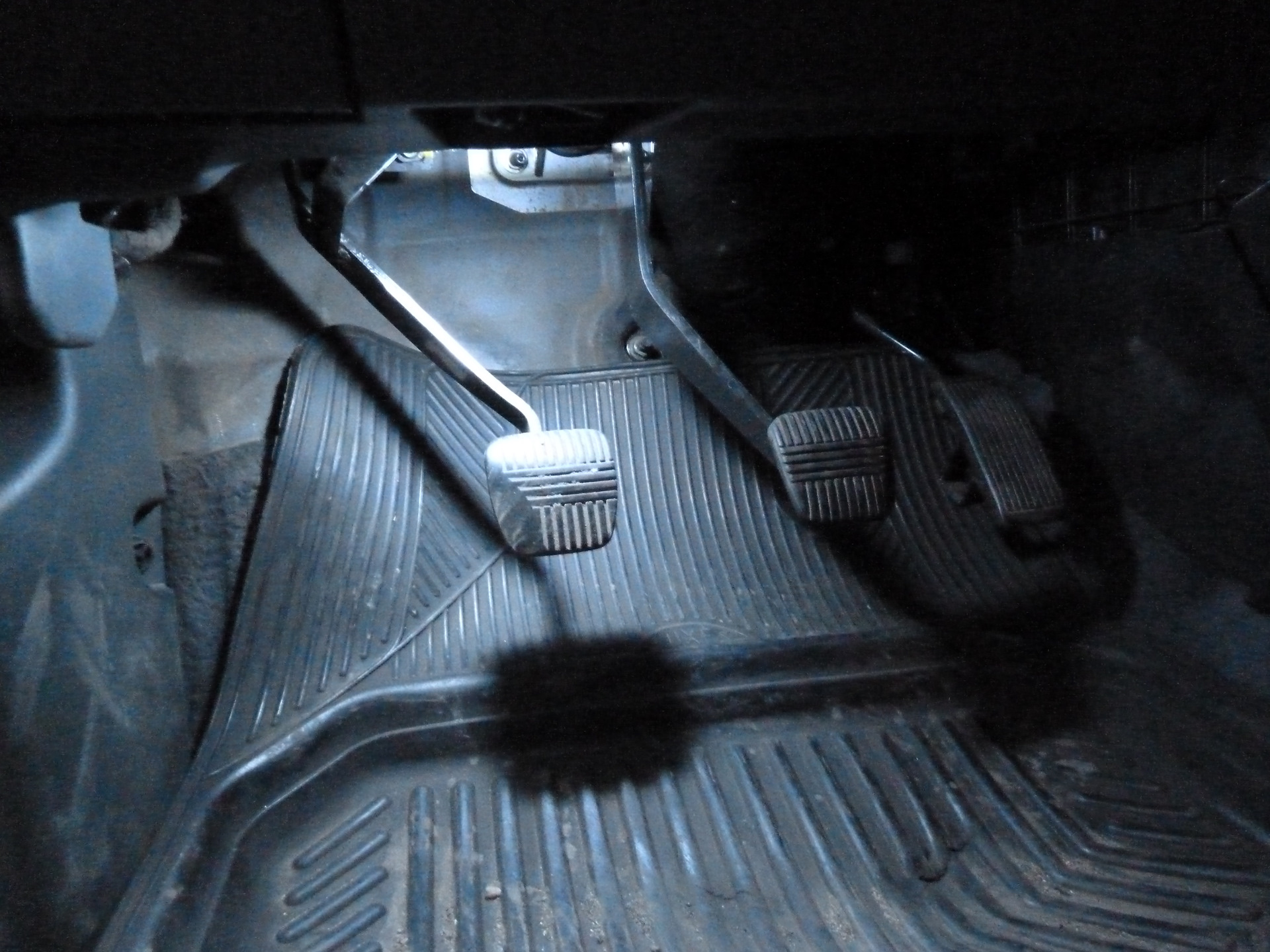

Подсветка ног водителя
Процесс аналогичен, выбрал подходящую площадку в накладке
Результат
Результатом доволен, подсветка включается как при открытии дверей так и принудительно потолочным переключателем потолочного плафона.
