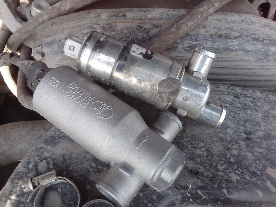

Сначала поменял РХХ. Родной за 15 с чем-то тыщщ рублей я покупать не стал, купил от Волги за 2400. По виду почти такой же, только патрубки не под 90 градусов, а в разные стороны. И потолще.

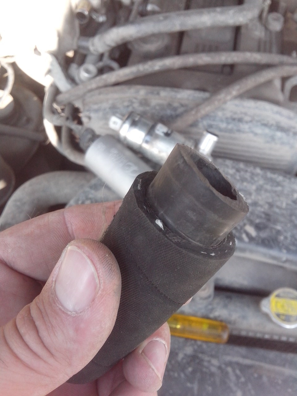

Купил кусок дюймового шланга, и пошёл менять. Разъём совпадает, шланги на патрубки одел через отрезанные кусочки родного шланга.
Шланг слегка перегибается, потом вставлю туда какой-нибудь уголок.

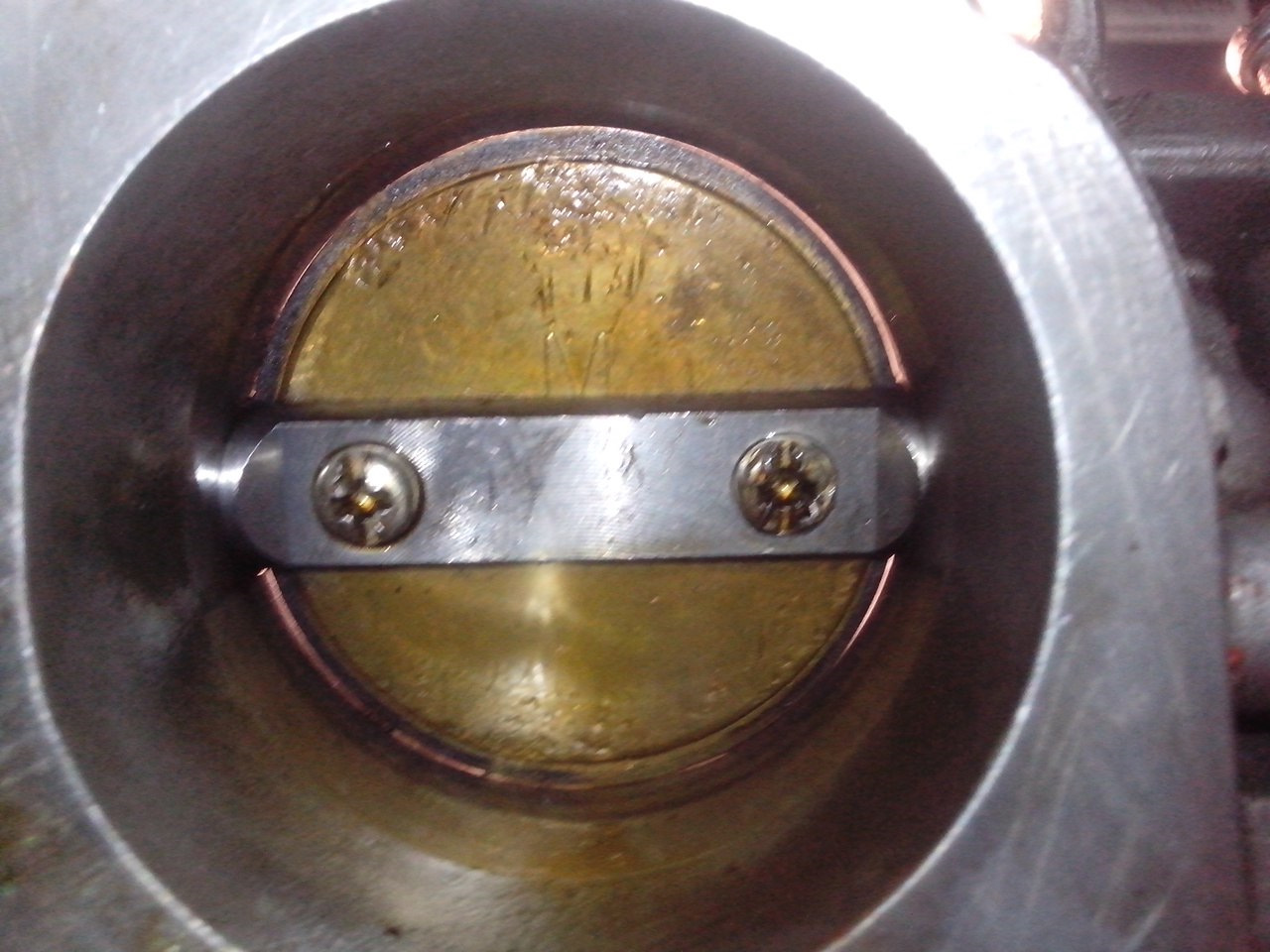

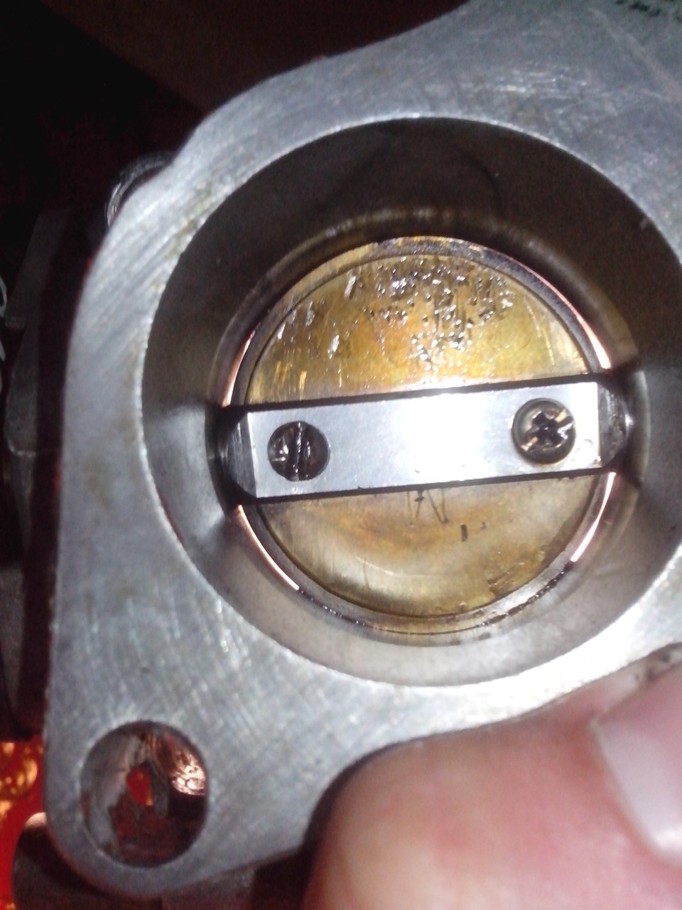

Снял ДЗ. Вот так оно выглядит напросвет:
На фото не очень видно, но зазоры там в районе 0.5 мм (на глаз), местами больше. Ещё на самих заслонках какие-то зазубрины, как будто насиловали пассатижами — видимо, уже неоднократно вытаскивали-ставили. Что с ними делать — я не представляю. Прохоже, менять целиком.

Заслонка лечится легко. Снимаем, на наковаленке разплескать (или как там его по русски))) И надфилем плоским довести до нормального размера. Все, делов на пол часа))
Я облудил и тоже надфилем. Геморройная процедура, и далеко не пол-часа. Я часа два сидел подгонял, всё-равно идеально не получилось. И олово мягкое, вряд-ли надолго хватит. Как помрёт, буду плющить на наковальне и на токарном станке потом вжикну.
Вот -плющить!)) А олово мягкое и его потоком воздуха быстро сотрет. Первый вариант тоже так делал.

Винт на дроссельной закручен до полного закрытия. Пробовал пережимать трубку от регулятора — обороты падают, троит-колбасит, но не глохнет. И ещё у меня заслонка при полном закрытии неплотно прилегает к корпусу, есть маааленькие щёлочки. Попробую завтра заглушить заслонку и посмотреть что получится. Может в ней и дело.
