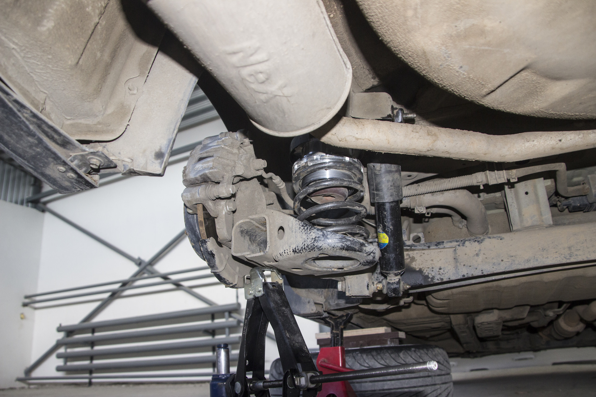

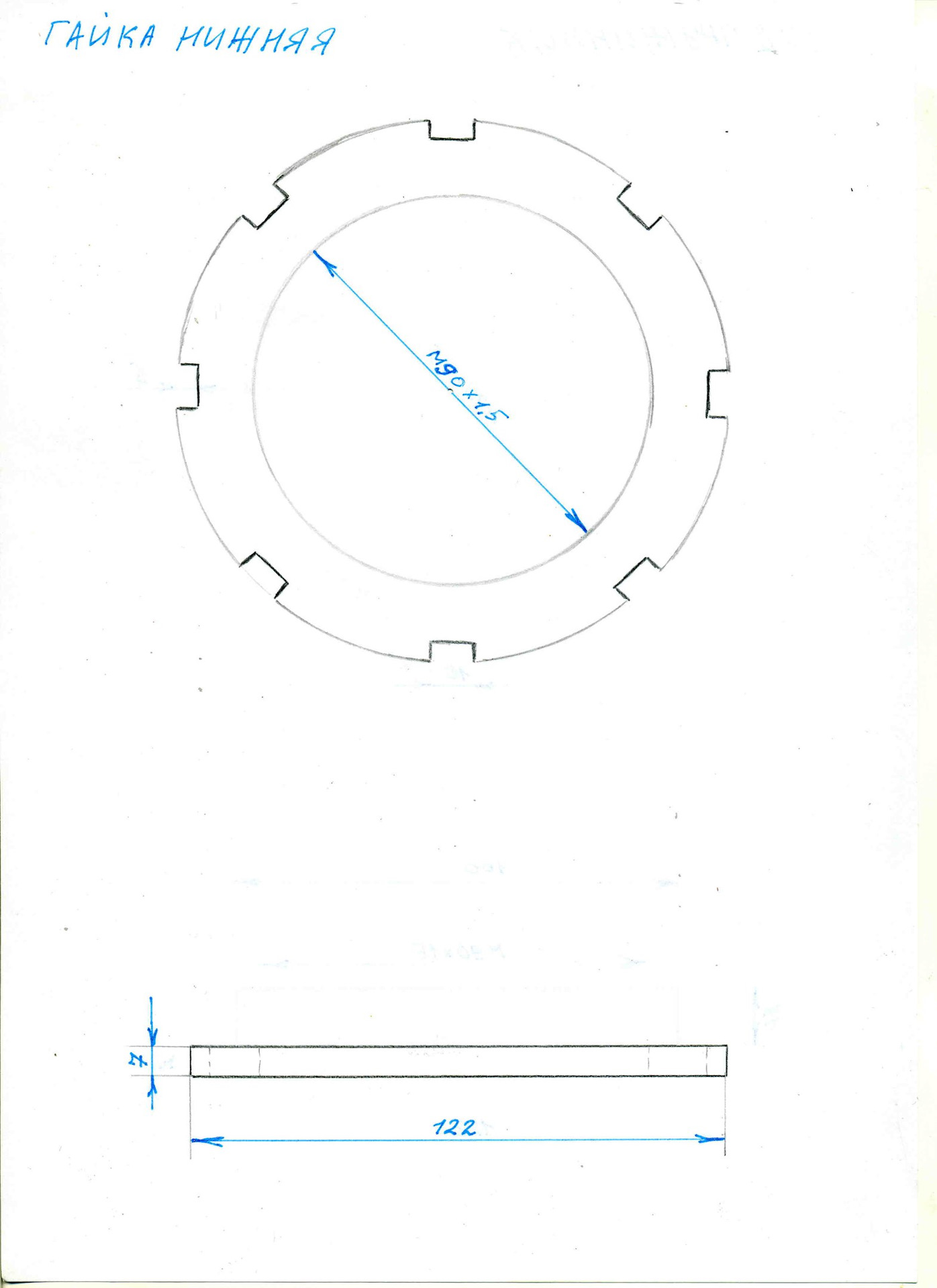

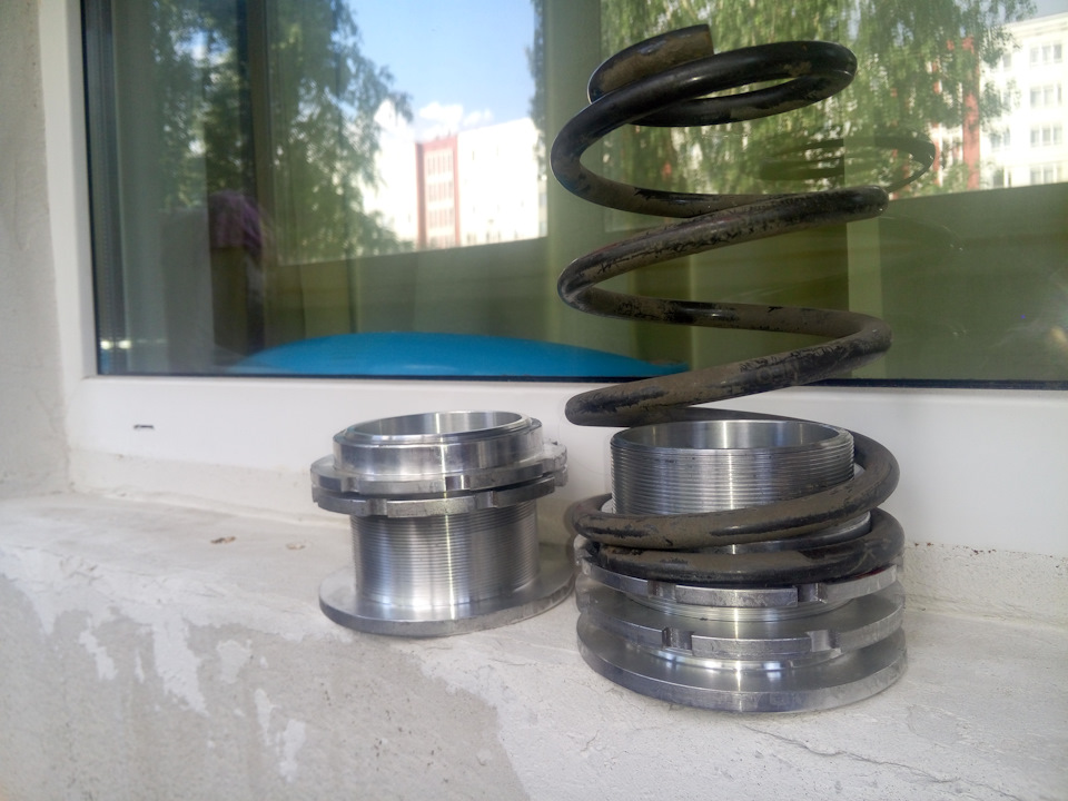

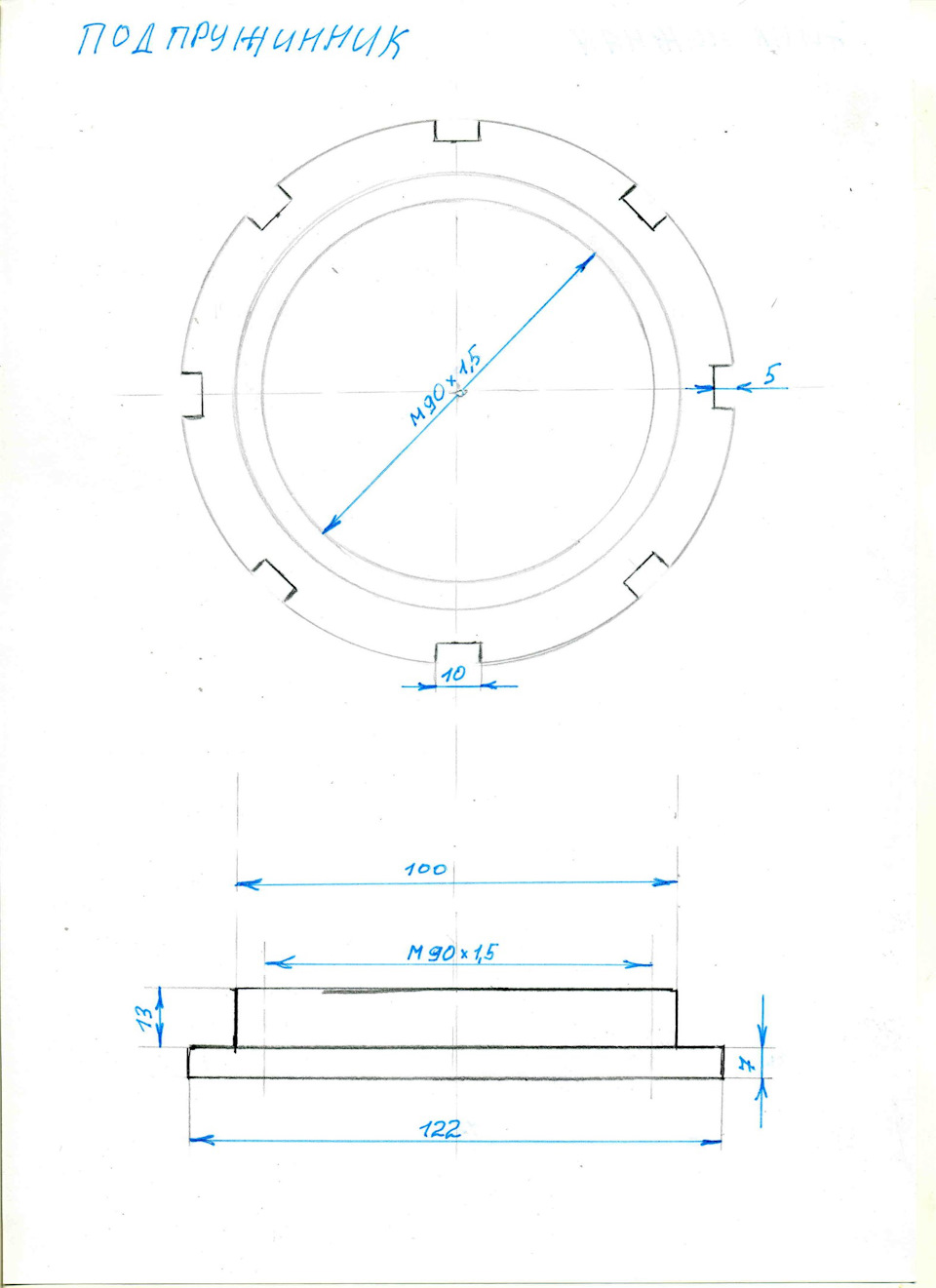

Долго искал токаря, который выточит по моим чертежам недостоющие подстаканники для задних пружин.Большое СПАСИБО martinov81, все четко и быстро.

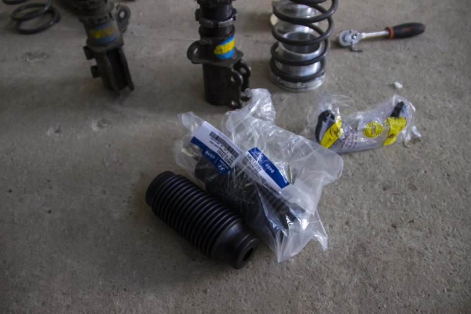

Ставил сам, ибо интересно. Ушло 7,5 часов.
Друзья дали попользоваться ангаром и инструментом.
Купил пыльники, не пригодились.

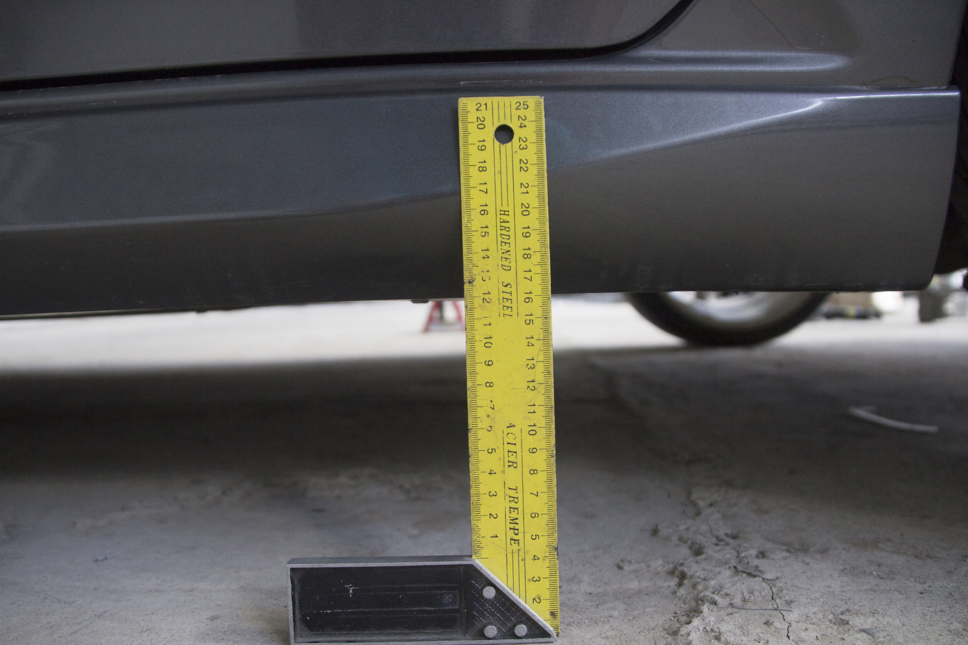

дальше что было:

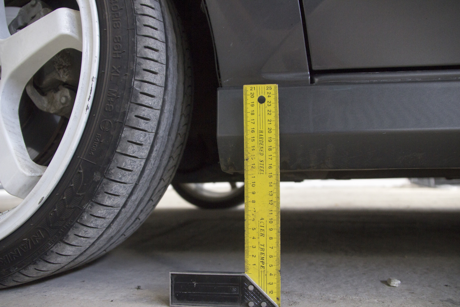

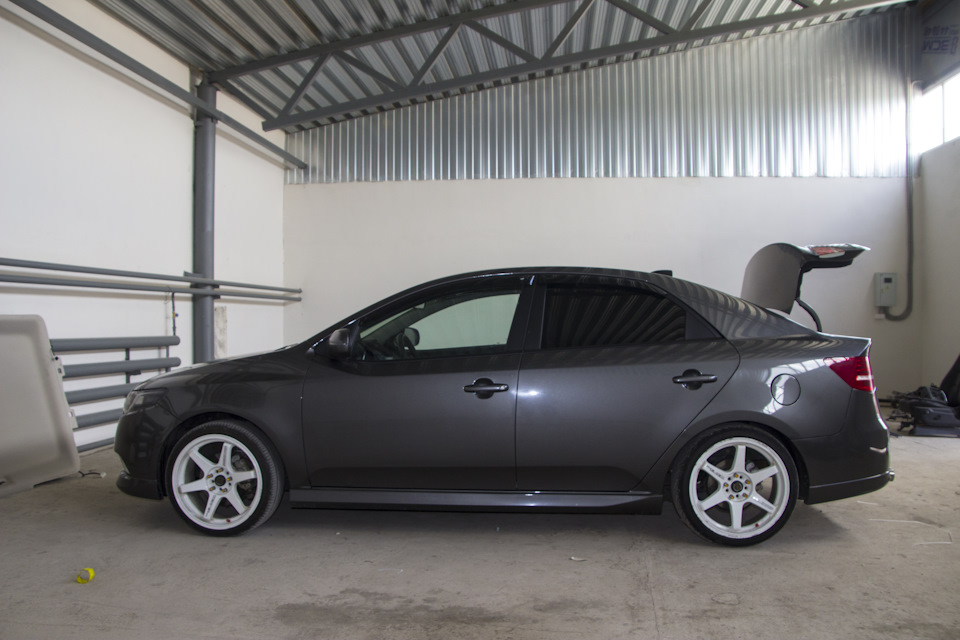

Ну и что стало:

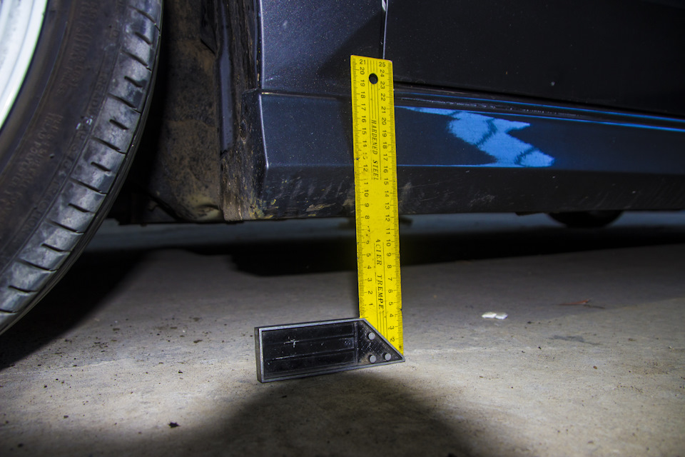

Сил больше не было, напоследок сделал одно фото:

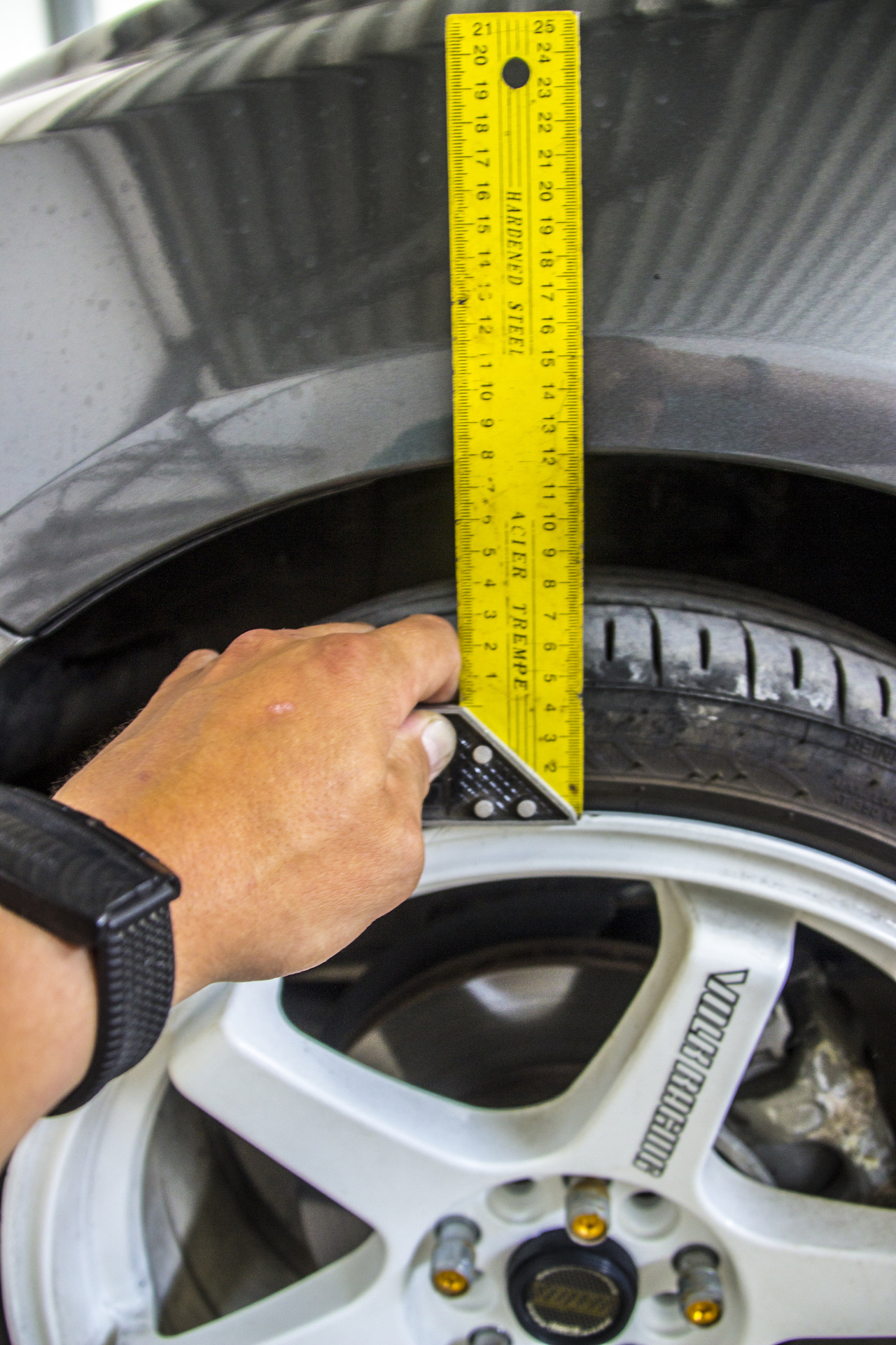

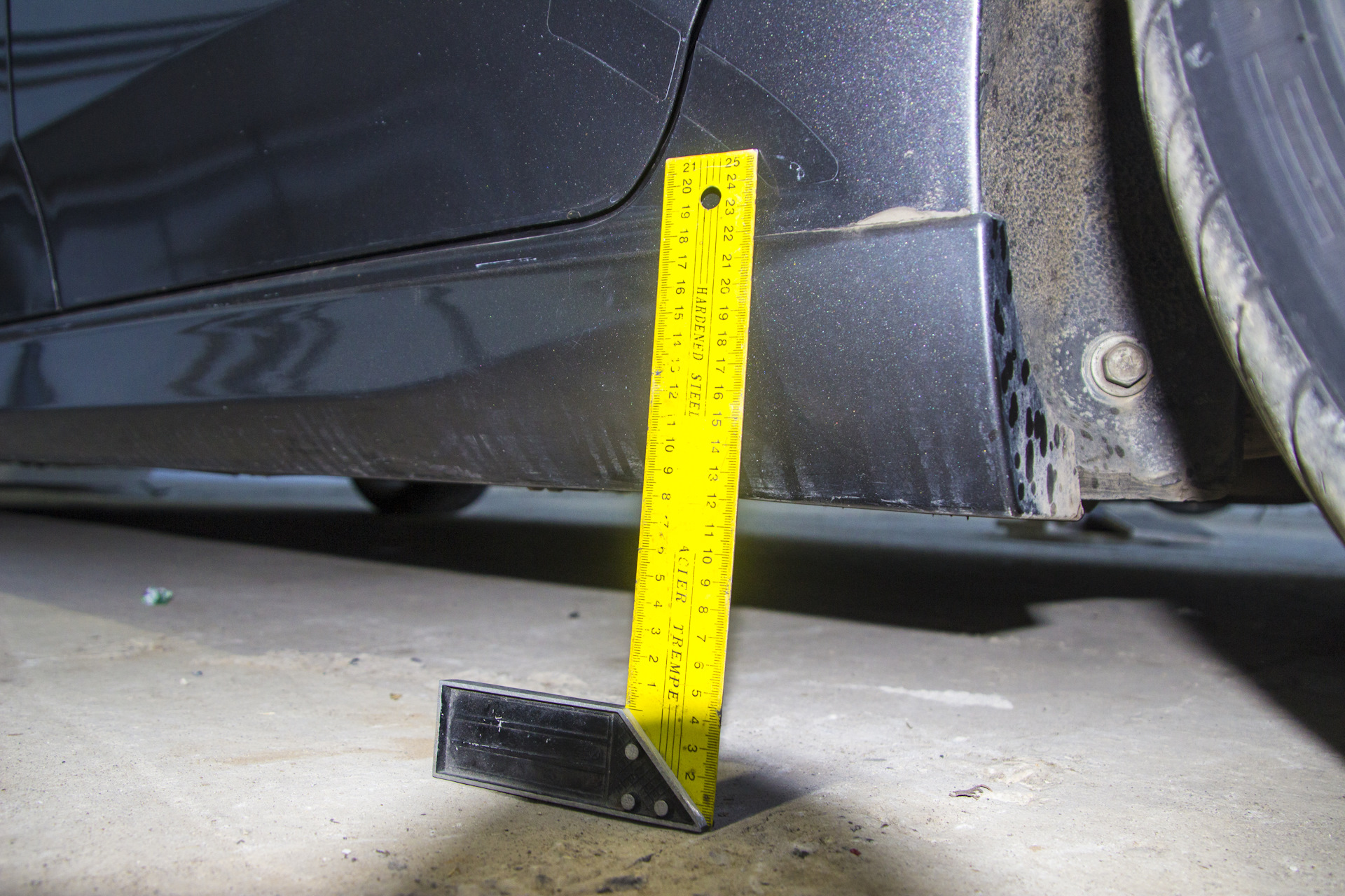

по факту, автомобиль упал еще на пару сантимов. Рулежка ОГОНЬ! Койлы без регулировки жесткости. Скачет как мячик. Многие наверное видели как едет БПАН, от сюда и название поста.

С удовольствием бы рядом пофотался:)) я рад что ситуация разрешилась со стаканами, надо сохранить чертежи, мало ли кто захочет задние регулируемые стаканы:)
Добавил чертежи. Может и в правду, кому нибудь понадобятся.
Давай в самый низ выкрути, посмотрим как будет)
А на последней фотке такое ощущение, будто ты уже спать хотел, и глаза так полуприкрыл)) Она тёмная уж очень получилась просто))
Не так уж легко их крутить. Каждый раз колеса снимаить.)))
Я знаю) Все говорят винты чё там, надо сделал выше, надо сделал ниже. А на деле их крутить туда-сюда заеб*шься))
