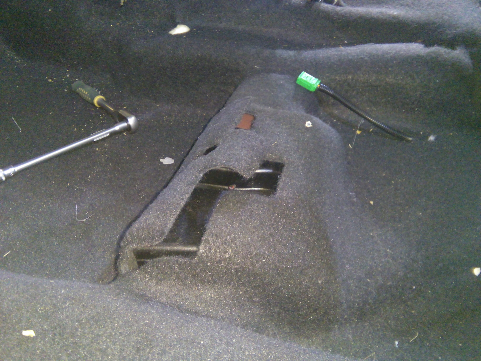

Теперь о об еще одном поводе считать сотрудников «АвтоВАЗ» криворукими скотами. Да-да, не котами, и именно скотами! Эти ублюдки (простите, еле сдерживаюсь, чтобы не написать что-то матерное) закрыли выходы воздуховодов к ногам задних пассажиров покрытием пола. Причем, прикол в том, что у этого напольного покрытия уже есть насечки! Надо было только взять канцелярский нож и прорезать по-человечески. Т.е., мы всю зиму, а именно моя пятилетняя дочка, катались без дополнительного тепла. То-то в новогодние праздник поехали в Великий Устюг, температура стояла -20С и дочка жаловалась, что ей прохладно, а папа, при этом, за рулем потом истекал, выкрутив печку почти на максимум.
У меня уже была большая запись в БЖ про рукожопство автоТАЗовцев, где я утверждал, что основная проблема качества Жигулей, это в тех местах, где задействован ручной труд. И вот, очередной тому пример. Так что рекомендую всем владельцам проверить под передними сиденьями выходы этих самых воздуховодов.

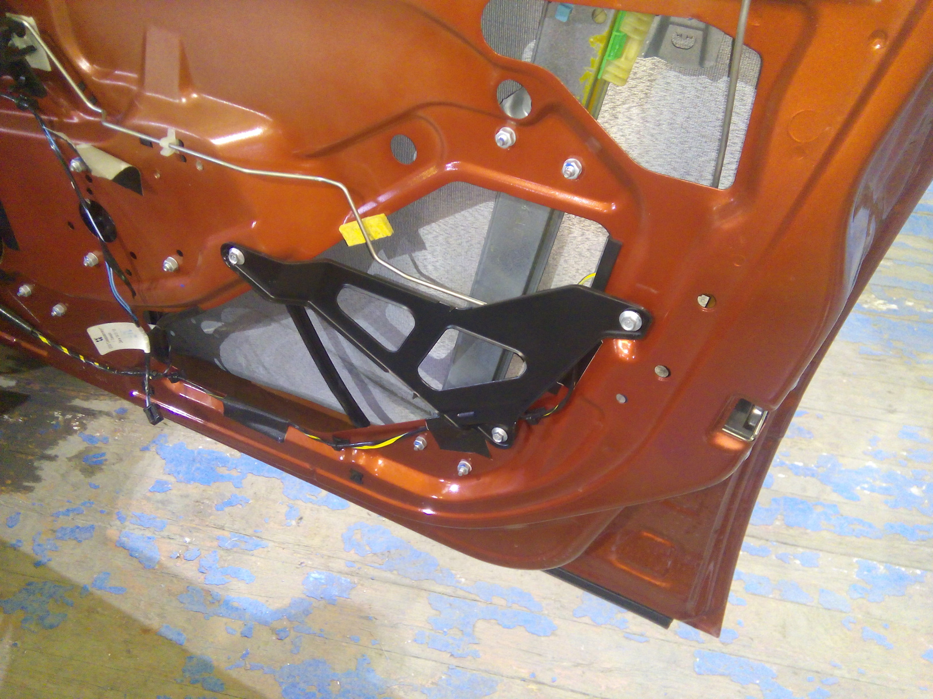

А это вот, кстати, хваленая штатная шумка Датсунов:
Да-да, обычная синтетическая тряпка. Я поржал. Надо будет так еще футболок рваных и трусов напихать для пущего эффекта. ))) Щютка. )))

Тряпочка в двери — это водосток со стекла, а не шумка. Она висит просто, закреплена только сверху. Служит для предотвращения попадания воды на провода и другие внутренности двери. Хорошо, что у тебя висит ровно, бывает что наполовину оторвана. А вибра как раз есть и наклеена на наружную стенку двери, стоило отодвинуть эту тряпочку и посмотреть качество наклейки, т.к. у многих там пузыри и под ними ржавчина. Мне повезло, у меня нормально была наклеена, я только добавил по всей доступной площади вибры, т.к. заводская покрывает примерно 2/3 — этого достаточно для исключения вибрации, но недостаточно для уменьшения шума, хоть для этого еще и другие материалы применяют. А так, хорошая статья, респект за мнение по бракоделам! Тоже думаю о полной шумке, но жаба душит, да и привык уже, в принципе терпимо.
Вот-вот, на одной из двери эта "тряпочка" наполовину была оторвана и болталась.

Как я понял, фото с ковролином — это при разборке салона.
Если да, то это явный косяк сборщиков. То, что вы отрезали, должно укладываться под воздуховод. Таким образом, резать ничего не нужно и ковролин дополнительно фиксируется от смещения винтом, крепящим воздуховоды (видно отверстие в ковролине).
Да, слушайте, а Вы абсолютно правы: можно было не обрезать. Косяк сборки. Говорю же, что все беды там, где ручные операции. Это аккурат под передними сиденьями. Рекомендую всем проверить. К счастью, пол и так хорошо держится. Но, на будущее будем знать. Уставшие были — голова уже не так варила.
Судя по второй фотке парни не стали резать, а именно подложили под воздуховод. :-)))
"Да-да, обычная синтетическая тряпка. Я поржал." Это не шумка, есть на каждой машине, фартук защищающий механизмы двери от попадания воды стекающей по стеклу.
Благодарю за замечание. Теперь буду знать. Получается, что в ми-ДО нет никакой особой шумки.
там, за этой тряпкой вибра наклеена еще) но ее не "больше"
