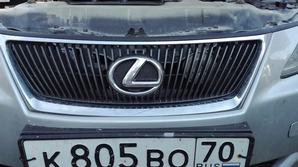

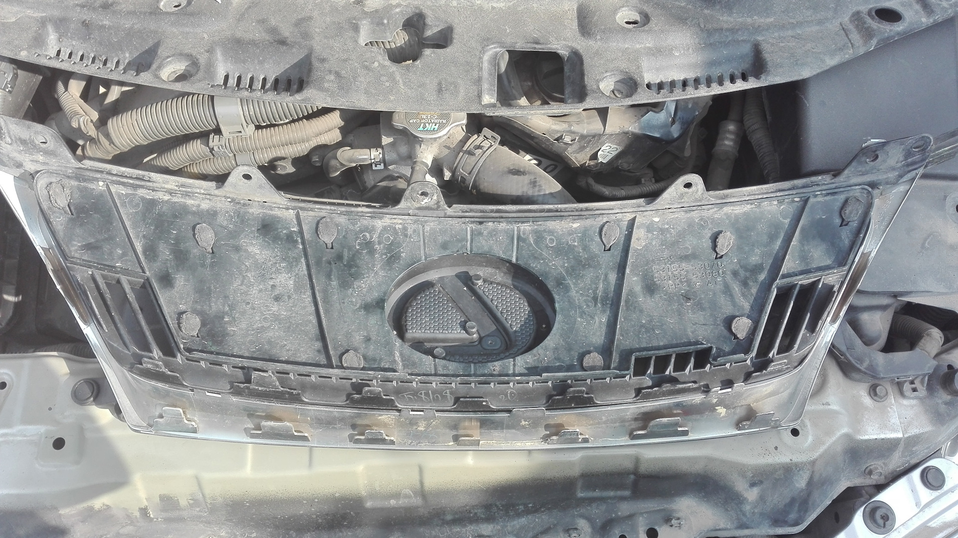

Всем привет! Вернулся в отпуск и начались помаленьку доработки и замены, того что рекомендавал (позивчик) снял фальш решетку и поменял сеточки клапанов vvti.
Времени занело часок, но пришлось чуток помудозаться.

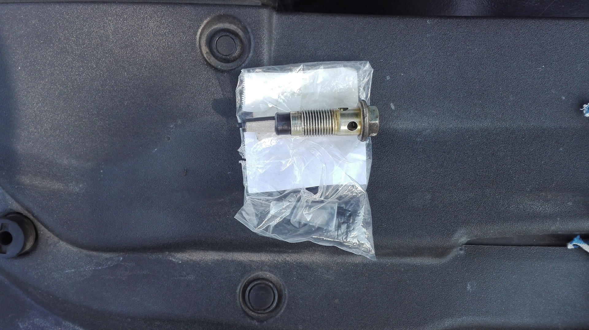

На фото вкратце процесс. Заглушка оказаласт запаяна, кое как убрал, а сетки клапанов в принципе чистые но поменлись легко особо ничего не разбирал.
Дальше будет продолжение запчасти еще не пришли.
Запчасти на фото: 02110017
Запчасти на фото: 1567846020

под верхними болтами этих трубок 15771А
Спасибо! Тоесть выкручиваешь болты и там сетки?!
Получается масло подаётся снизу по этим трубкам и через сетки на муфты?!
Может правильней открутить и нижние болты и прочистить эти трубки для профилактики☝️Как считаешь?!
нижние геморой откручивать, точнее обратно закручивать не удобно малость, ну если время и желание есть можешь проделать такую затею) хоть душу отведешь)))
Тип сеточки забиваются и на муфты попадает меньше масла отчего у некоторых при заводе пару секунд они стучат от масляного голодания
тип того) и от вязкости масла еще зависит…
по заглушке решетки радиатора разница имеется? до и после?
Вентилятор пореже срабатывает, еще надо радиатор промыть нормально
www.drive2.ru/l/4624668/
Ага тоже в первый раз такие вижу, а фальш решетку выкинул почти сразу после покупки авто, на зиму можно обратно воткнуть
что за клапана и для чего ты их меня?
присоединяюсь
ibragim005
Клапана vvti, поменял в них сеточки для профилактики
