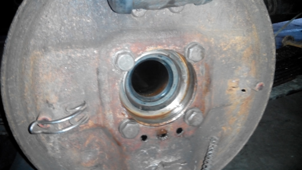

Вечер добрый всем ), не выдержал мой сальник свежего маслеца ))) 250 тыс откатали на Таде 17и, сейчас залил GL5 80W90 Favorit посмотрим как оно будет, поменяли сальник быстренько, проблем никаких не было, сегодня покатался, все нормально, все сухо =)

Передний сальник коленвала с классики подходит за место нашего полуосевого, у меня стоят жиговские все норм.

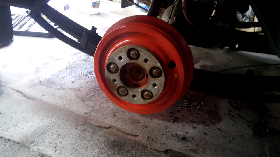

диски от мерса норм становятся?
диски стоят через проставки .
всмысле переходную плиту?
у нас разболтовка 5х114.3, у мерсовских колесах 5.112, что бы не гнуть и не ставить длиннее шпильки, поставил проставки .
понятно))
Как вытаскивать вставлять?
я вытаскивал отверткой, только надо выковыривать очень акуратно что б не повредить посадочное место, вставлять тоже акуратно надо, проставку наставил на сальник и потехоньку начал забивать … дальше сам подганяеш сальник до упора .

ну и не забываем все протереть и обезжирить .
