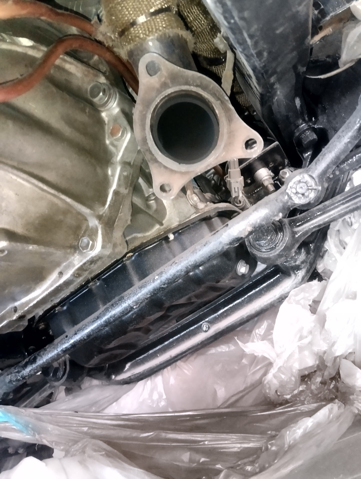

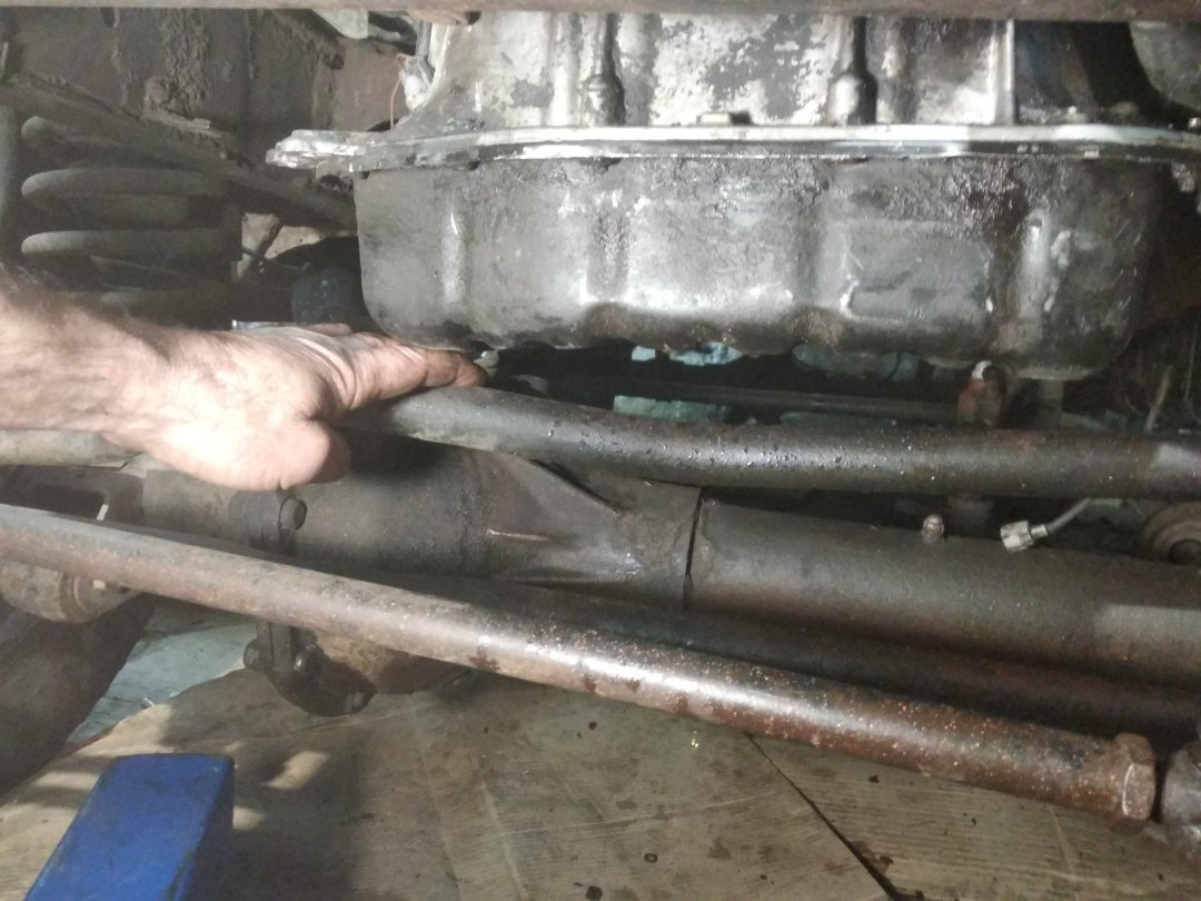

Потдон хочу нижний снять, перегерметизировать, ибо подтекает. Вниз до рычагов место есть опустить. А вот выдвинуть в сторону КПП трапеция не дает. Сейчас сфоткаю
Нет
Здравствуйте. Подскажите. Нижнюю стальную часть поддона, 1uz c потдоном от 3 uz при установке на Волгу. Возможно снять без демонтажа рулевой трапеции?
Здравствуйте. Не совсем понятно. А вообще снимал без демонтажа трапеции и поддон 1uz и поддон 3uz
