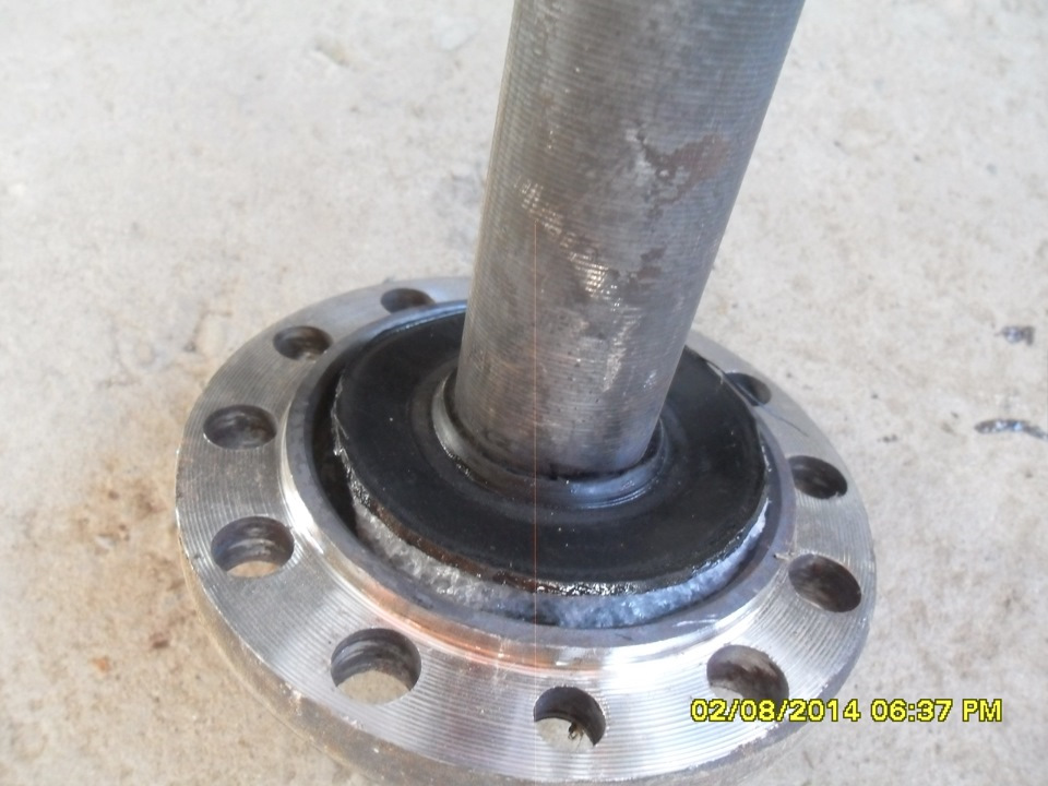

Подошло время первого мелкого ремонта на Патриоте.
Пробег 5600 км. Засопливил сальник полуоси сзади справа.Машинку в гараж на устранение неприятности:-)

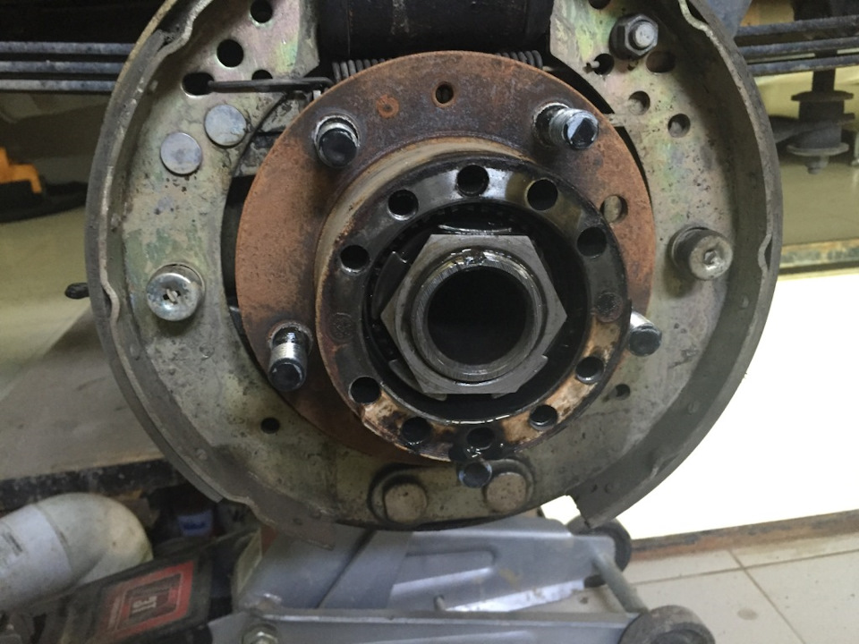

Снимаем колесо.
Снимаем полуось.
Ключом на 55 откручиваем гайки и вынимаем контрящую шайбу.
Ступица с подшипниками снялась на удивление легко.
Новый сальник.60x85x10
Потекший сальник оригинальный номер 3163-3103038
Смазку заменил и собрал. Использовал тугоплавкую синтетическую смазку Chevron.
Крышку ступицы посадил без прoкладки на красный высокотемпературный герметик ABRO.
Болтики крепления тормозного диска тоже смазал, чтобы не приржавели в будущем.
Всем удачи и добра. Поменьше поломок.

А этот сальник я так понимаю, в самой ступице, с внутренней сторны или где?У меня сопливит где-то с внутреней стороны диска

Откуда течет? С полуоси — надо прокладку было поменять, а если снутри по тормозному барабану, то да — сальник. Заводские рти не рекомендую брать — полное Г, хуже чем родные. На герметик не стоило сажать, протечет все равно, лучше бумажные ставить.
Текло по барабану снутри. поменял сальник, пока полет нормальный!
а тормоза надо снимать или только ступицу ?
Tолько ступицу
сальники скорее всего идут такие, посмотри в каталоге Corteco www.findyourseal.com размер подобрать и будет счастье.Наши сальники зачастую высыхают, да и пружинки уже изготавливают наверно не из той стали…
