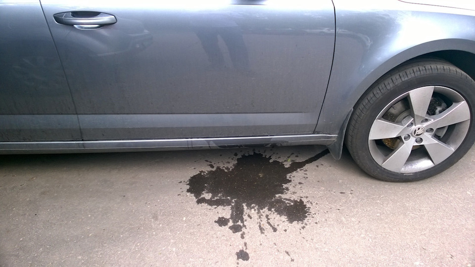

Вчера вечером был очень сильный дождь.
Утром, открывая пассажирскую переднюю дверь, мне под ноги вылилось около литра воды. Вода собралась между порогом и уплотнителем двери. В салоне сухо. Накладка на порог тоже сухая. Машина стояла практически на ровном участке асфальта, с минимальным наклоном на левый борт.
Ранее скопления воды в двери не замечал. В остальных дверях сухо.
Может кто сталкивался с такойже проблемой?
Уважаемое сообщество, прошу совета или подсказок в поиске ответов на вопросы: (ответы дилера)
Откуда там вода/как/почему она туда попадает? (Стекает во время дождя)
Почему вода не вытекает? (Мешает нижний уплотнитель двери)
Может ли она попасть в салон? (Вода в салон не попадает)
Дополнение от 28.12.2016
Официалы на ТО по TPI сделали дополнительные отверстия в нижнем уплотнители двери.
Проблема решена)))

Не знаю, а в каких именно уплотнителях, внизу?
На мягком уплотнителе внизу на двери делают спец инструментом дырки и проблема решается. Загляни к официалам
Я прочистил все дренажные отверстия, только вода внизу под дверью, все равно, когда дожди. В салон не попадает, а дверь открываешь и вот тебе лужа.Видимо это уплотнители дерьмовые.
Дырки в уплотнителях делали по TPI?
По этой проблеме есть TPI
В уплотнителях нужно сделать отверстия
Спасибо. Надо будет заехать к официалам.
как решилось, тоже копиться
В теме написал, официалы сделали дополнительные отверстия в уплотнителях, проблема ушла

))! мордой под уклон стояла?
Нет, был легкий уклон на левый борт
ну вот и ответ! на лево уклон с права собралась вода уклон вперед с двух сторон собирется
