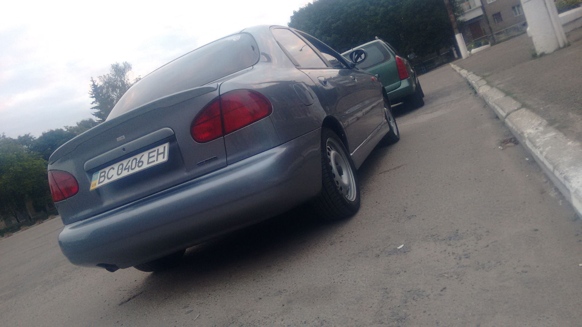

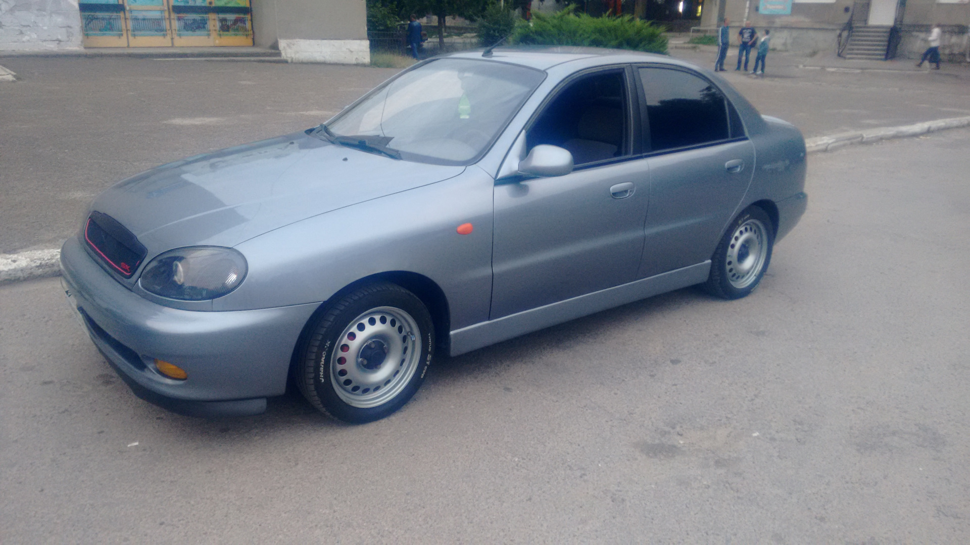

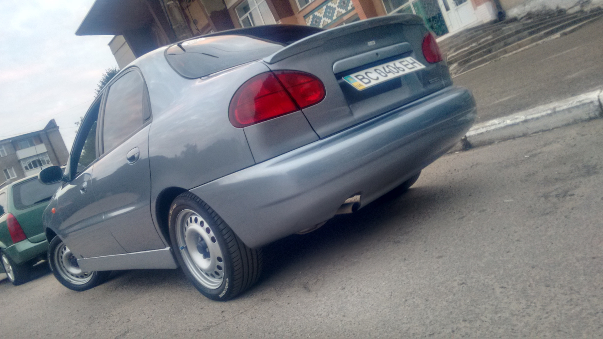

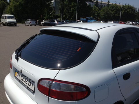

Всім привіт. Прикупив собі трохи давніше пороги і спойлер, а тепер вирішив поставити. Зразу вирішив питання із ржою на стокових порогах (трохи каміння повибивало фарбу). Пороги до ребра помалював в колір, а нижню частину — бараніком (фоток на жаль не зробив). Пороги садив на герметик Teroson зверху і знизу, а з торців на самонарізи, які потім також замастив герметиком і по ньому зафарбував. Спойлер тільки на герметику. По ходу діла помалював зеркала і ручки в колір (фарба залишилась). Тільки тепер колеса з шириною 195 здаються як стокових 175 )))).

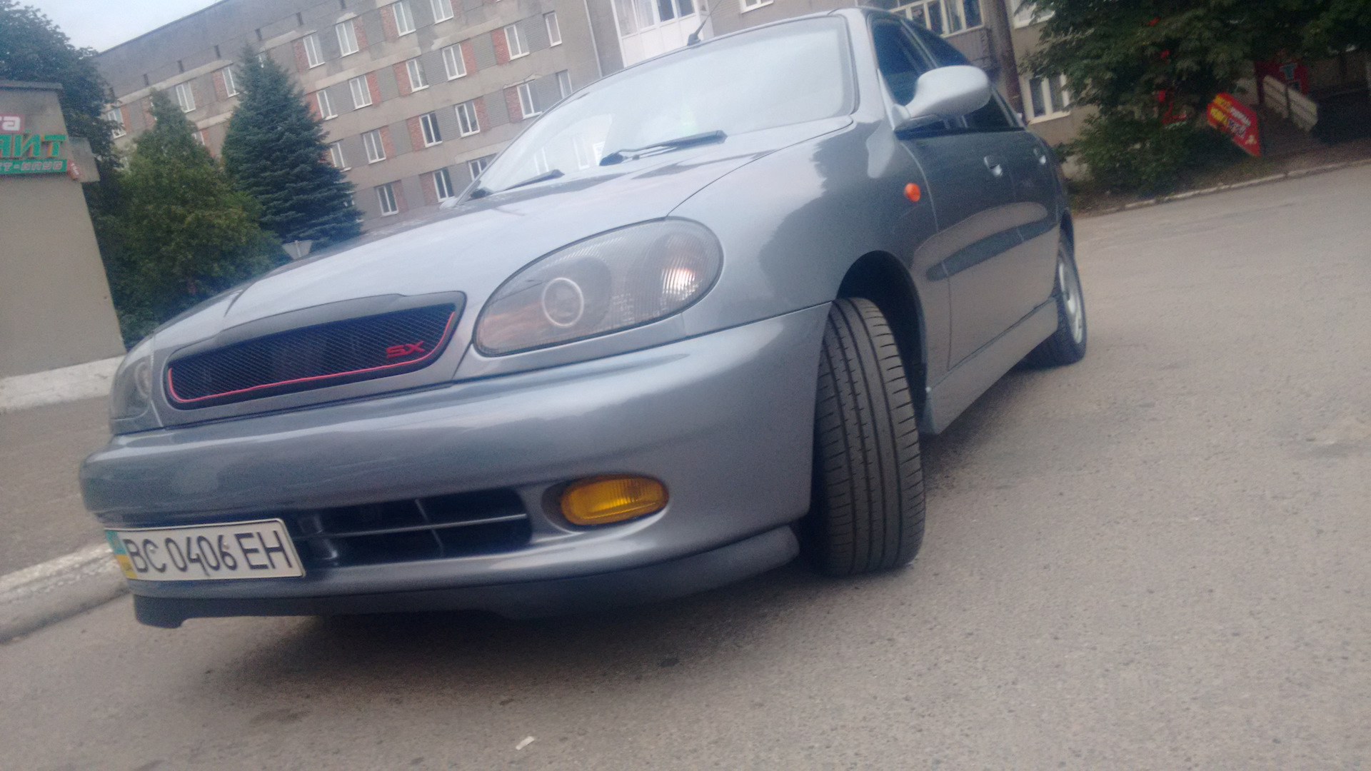

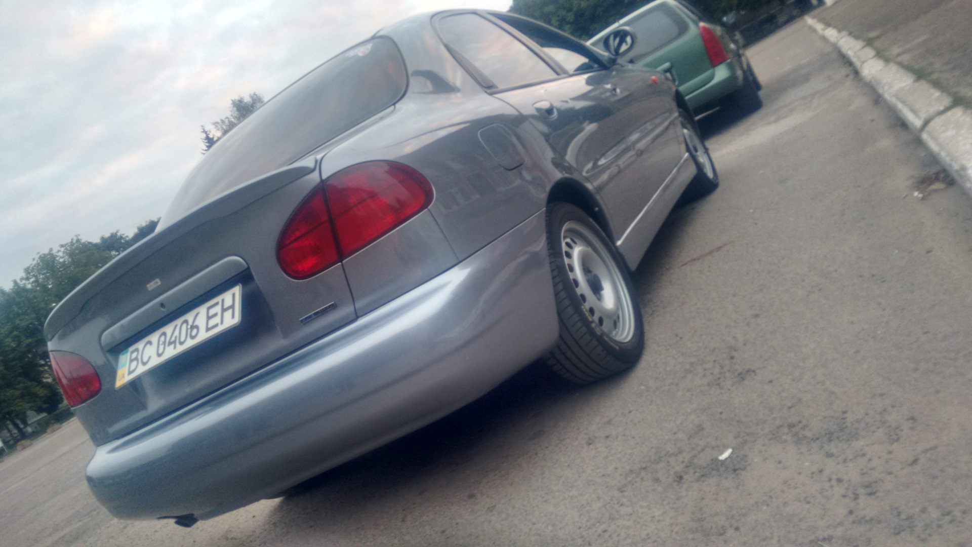

Занижена ? Или родные пружины ?
машинка огонь)номер четенький, сам так ездил, но спустя месяц езды — люди заипали спрашивать что с номером)поэтому теперь номерок спереди))
Красиво смотрится!
