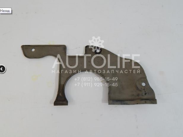

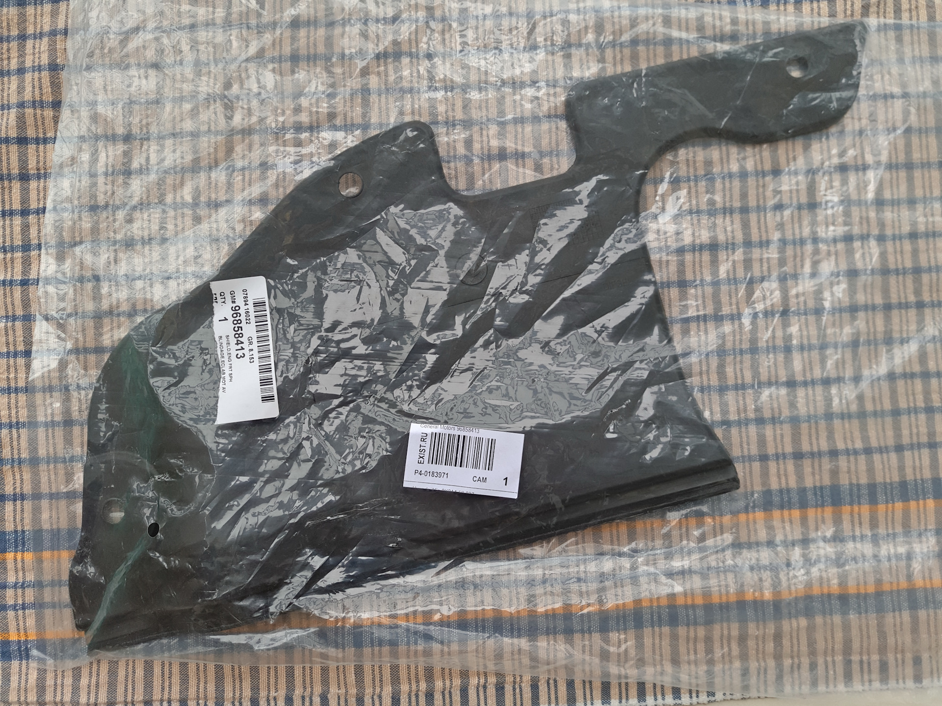

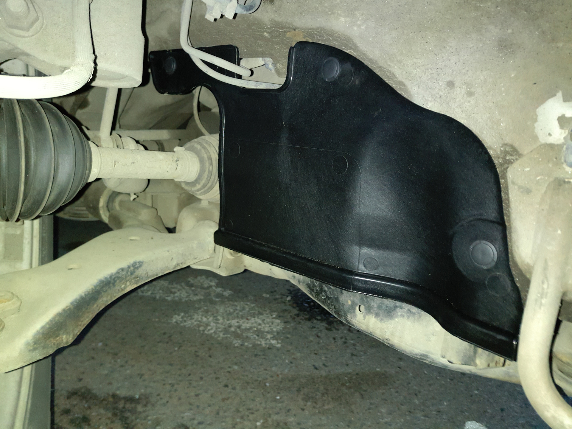

По итогам недавнего опроса по поводу брызговика в правой арке, было все выяснено и закуплено.
Заказывал тут. Если вдруг кому понадобится — номерок левого 96858411

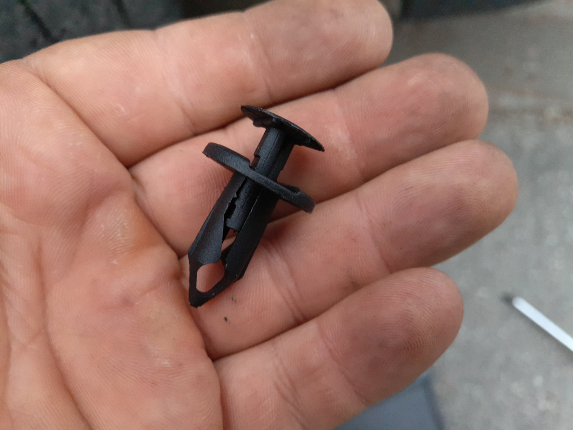

Клипсы сразу решил не заказывать, а порыться в залежах дома. Сразу скажу, что клопов всяких куча, но все равно таких, чтобы нормально влазили и держали, не нашлось. В итоге купил еще и оригинальные клипсы. Их номерок 21030249. Платить по 50р за один пистон как-то у меня рука не поднялась, поэтому были куплены пистоны от форда N807389S. Абсолютно одно и то же, а стоит в 2 раза дешевле. Необходимо 3 шт. Для тех, у кого есть время подождать, то вот вам ссылочка на эти же пистоны на али по 60 рублей за 10 штук!
Установил все за минуту. Если просто вывернуть колеса вправо, то вполне можно дотянуться до всех трех клопов. Просто вставляются и защелкиваются.
Аж на душе спокойнее стало)

Спасибо за информацию, она остаётся актуальной. Благодаря записи нашёл нужный артикул и заказал

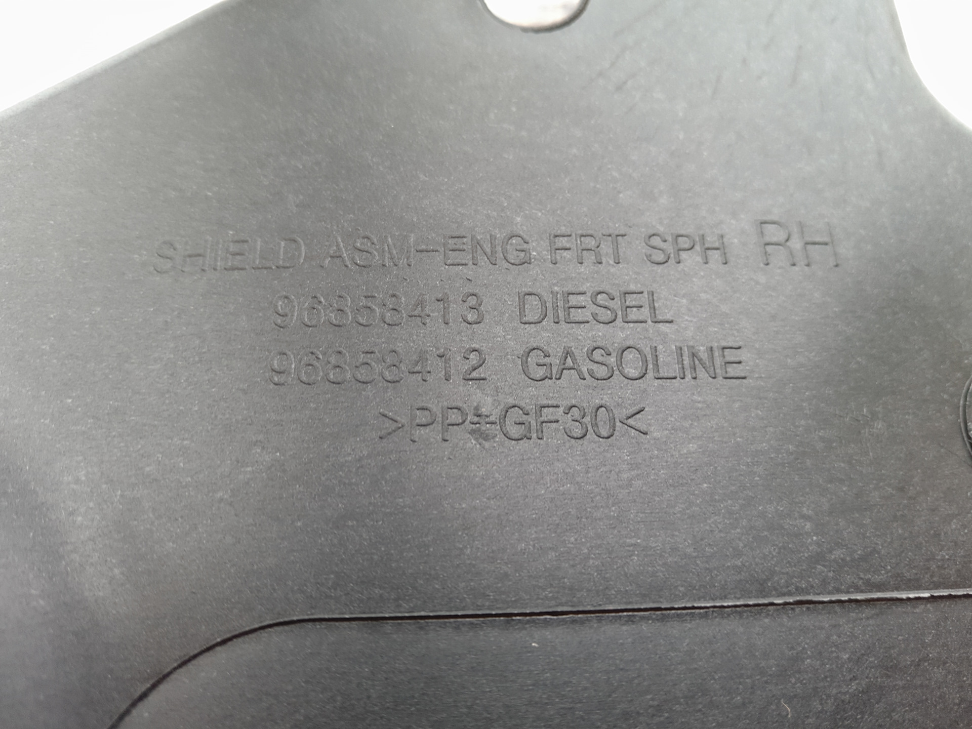

На бензине там вырез под масляный фильтр. В этом и отличие от дизеля
Да, но у меня был бензин) и фильтр под капотом
