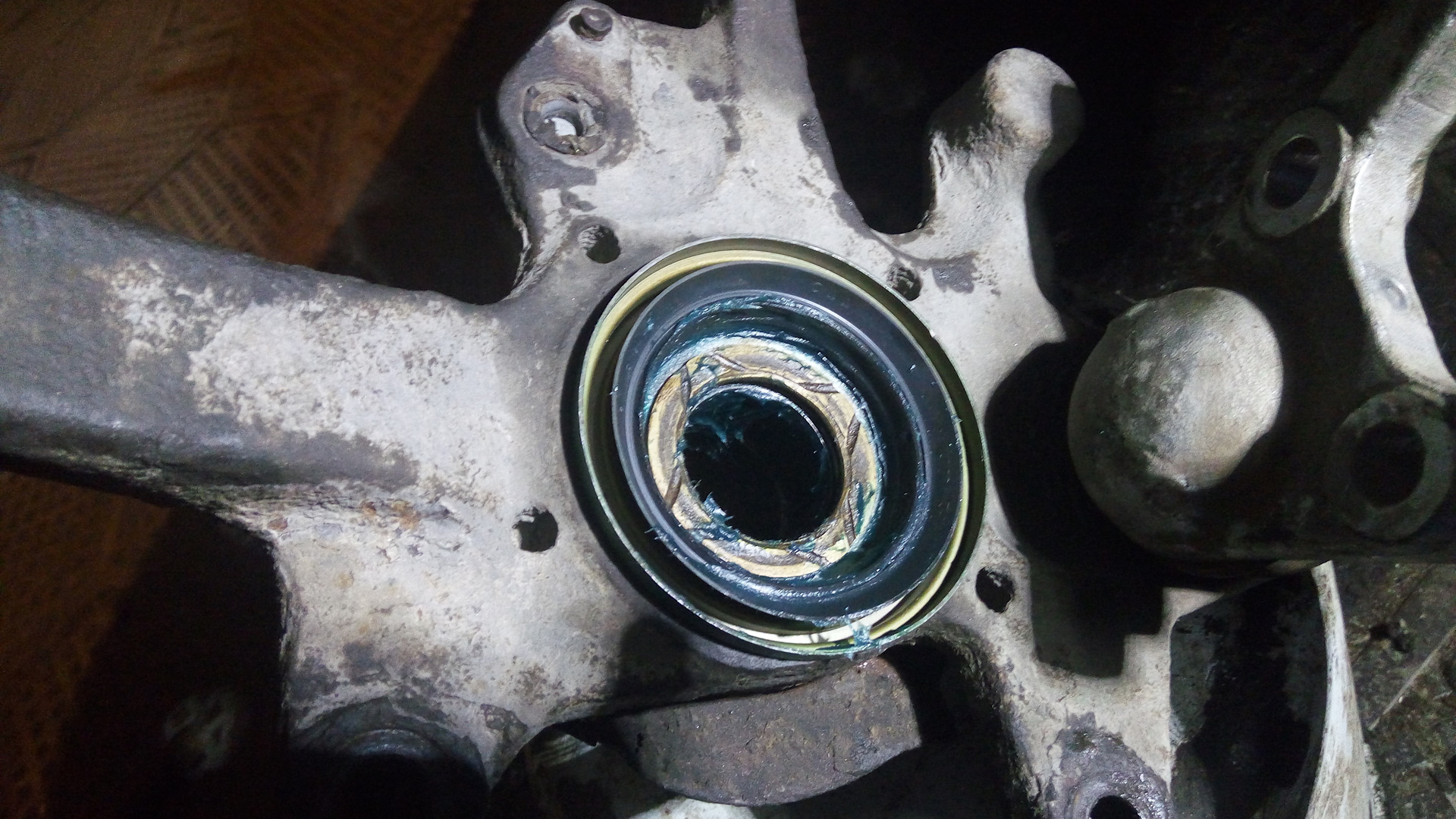

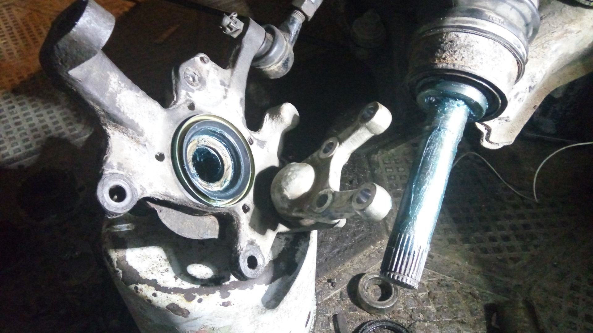

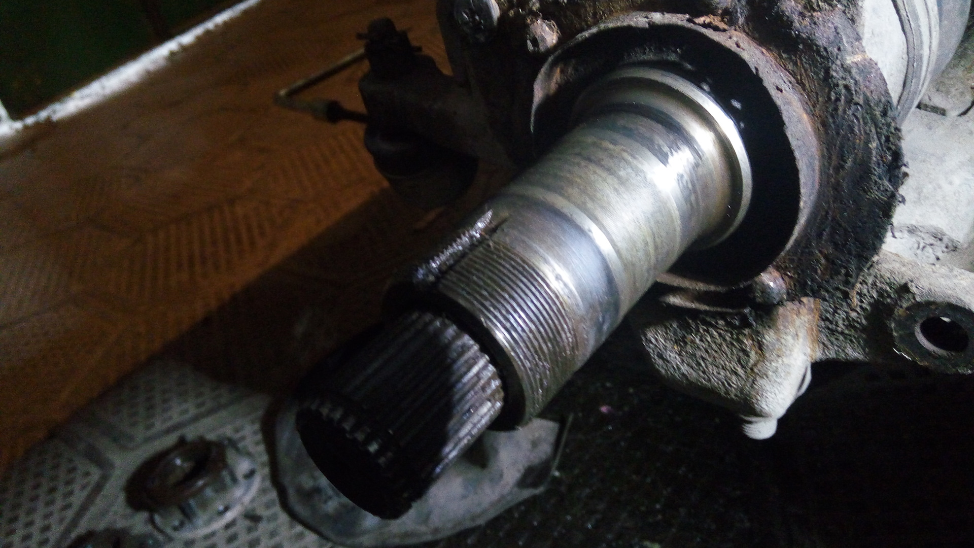

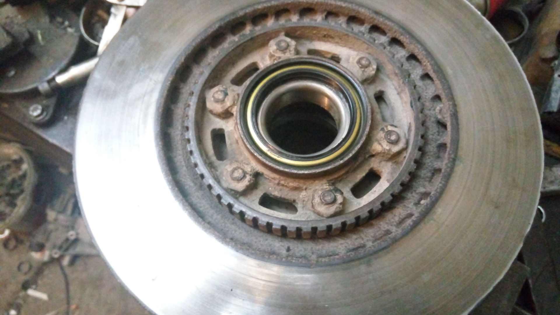

был люфт колеса, развал не сделать, пришлось менять)

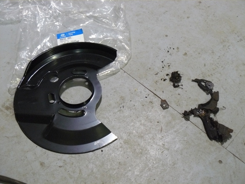

так же все из прошлых БЖ. игольчитай меняли с нижними шарами и тогда же видели пыльник(сальник) сгнил нафиг перед гранатой который.

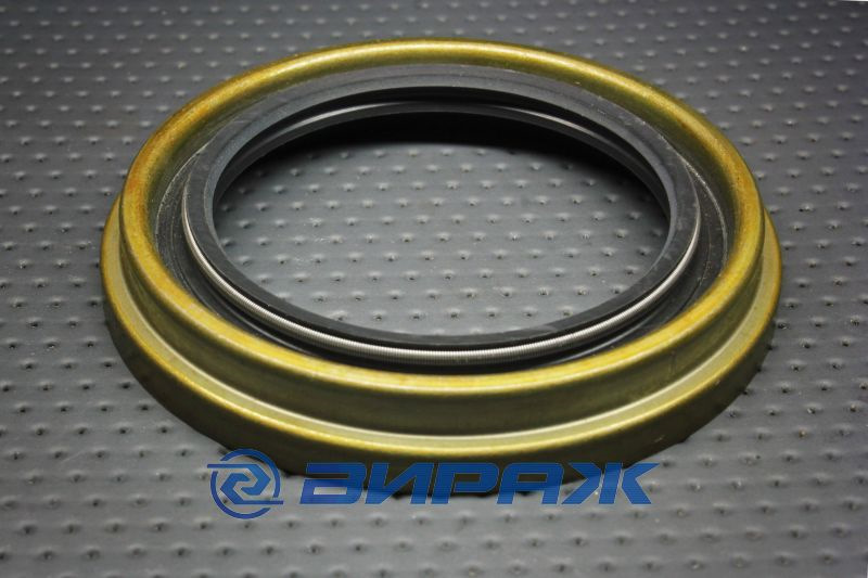

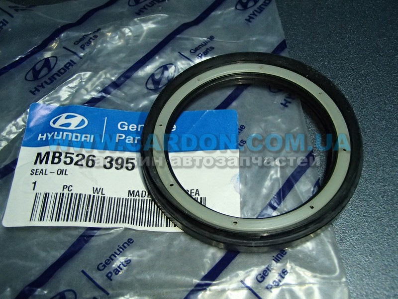

Сальник передней ступицы 1шт 57*75*7,5/11,5 Mitsubishi Pajero II MB526395 350сом
Сальник поворотного кулака 1шт 56*76*6/12 Mitsubishi Pajero II MB160850 720сом
Подшипник ступицы перед 2шт 73.43*19.55/45.24 Mitsubishi Pajero II MB092749 700сом
повтарюсь, его меняля еще когда менял «нижние рычаги», но для истории и номера деталей пусть будут здесь.
Подшипник поворотного кулака игольчатый 1шт Mitsubishi Pajero II MD160670 400сом
фууу, все потом развал сделал, и щас полет нормальный

Здравствуйте, MB526395 почему то это пыльник ставят наоборот многие на драйве это не правильно но у вас все гуд.
В закладки! Молодец
спасибо

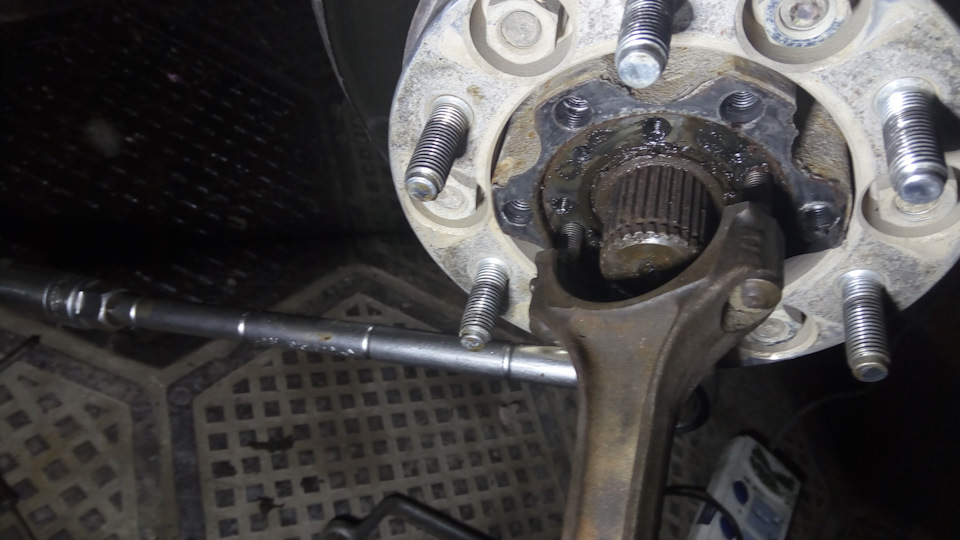

С шатуном здорово придумал)))
это еще с того галлопера осталось. искал что то похожее, и нашел шатун, причем их было много, я взял на угад, а он шире был, обтачивал. на другой сторону, рядом они упали, бах разные, это второй точить не надо)
Ну грамотно же!
Круто!, спасибо за подсказку, беру гайку и подбираю шатун))
