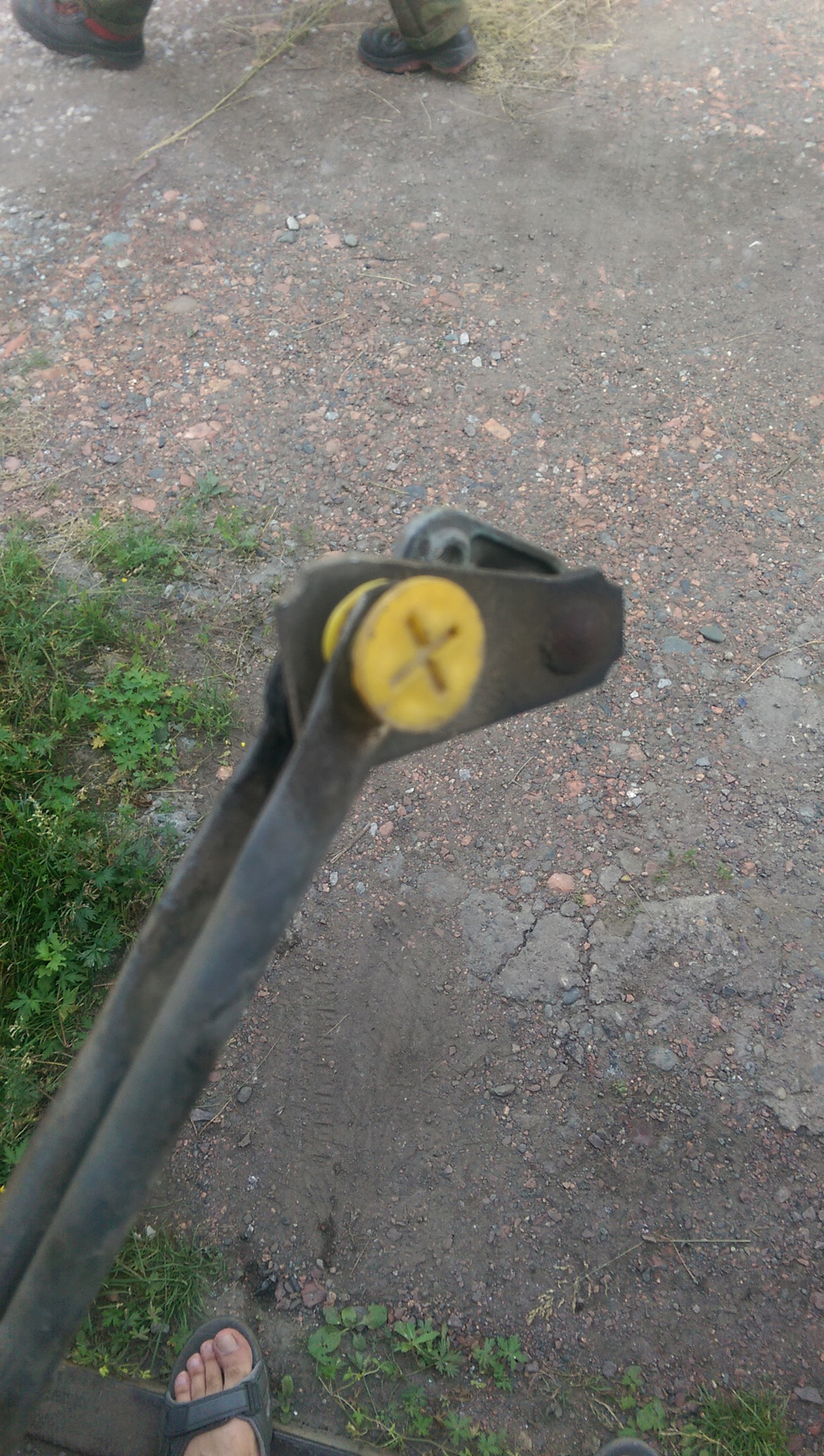

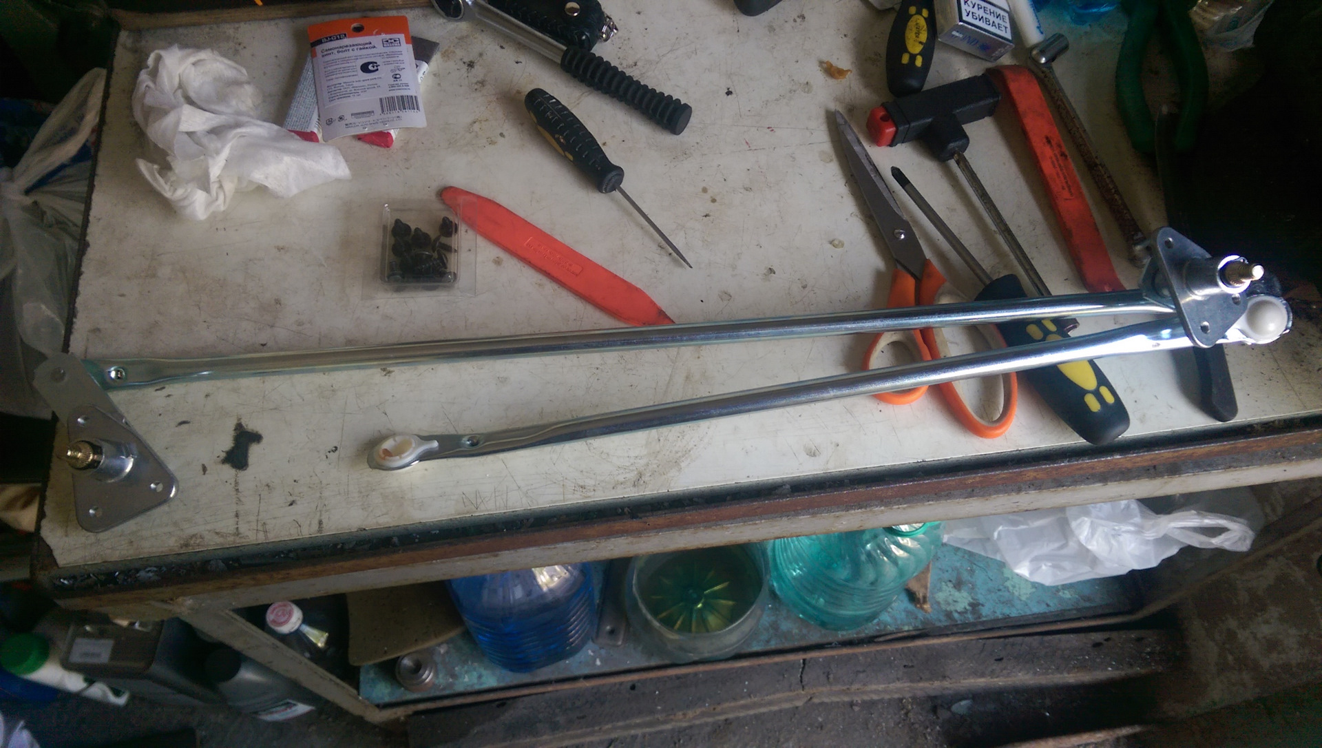

Дней 10 назад во время грозы и интенсивной работы дворников у меня замер водительский дворник. Вскрытие показало, что износился пластиковый шарнир и тяга слетела с шарика шарнира. Заказал новую трапецию Sailing за 1643 руб.

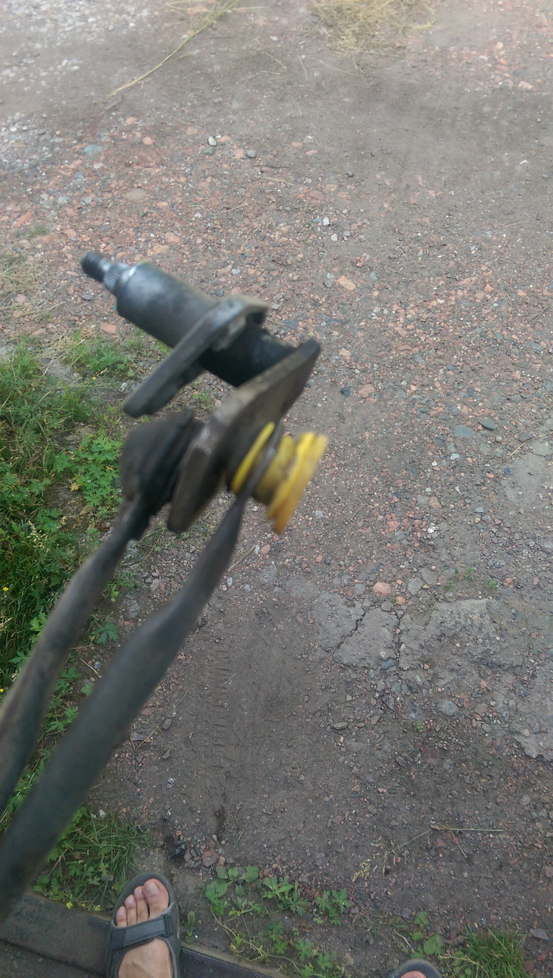

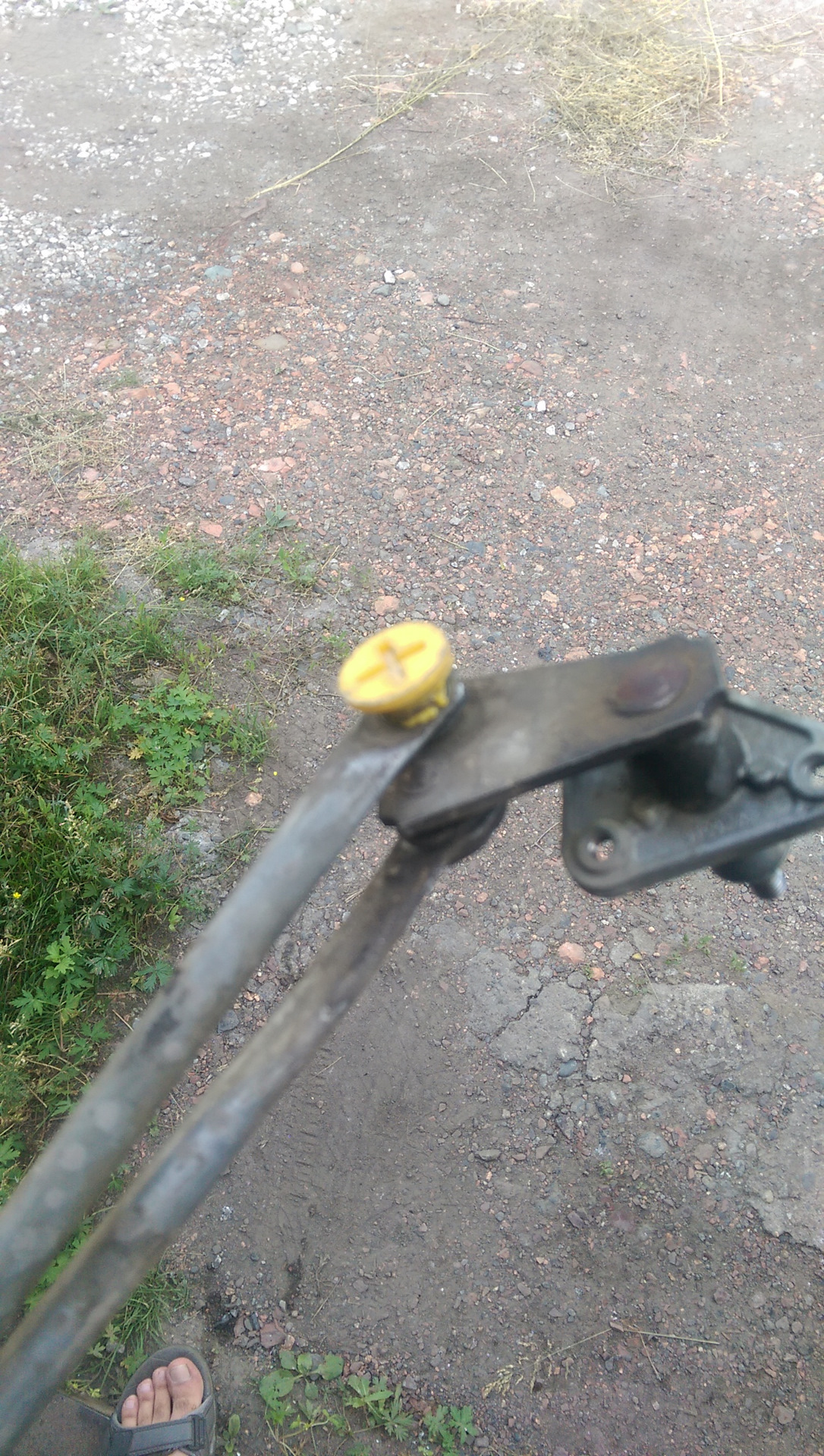

Но пока она доставлялась нужно было как-то восстановить работоспособность трапеции. На помощь пришла русская смекалка. Взял пластиковую пробку от старого аккумулятора, нагрел ее строительным феном и засадил на шарик шарнира.

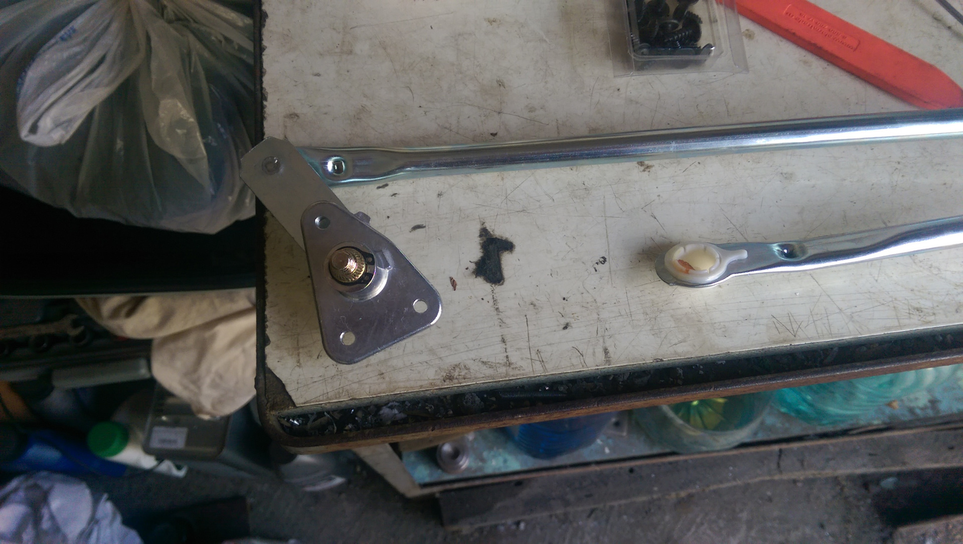

Неделю в ожидании новой трапеции проезжал без проблем. Сегодня поменял трапеции, но старую не стал выбрасывать — авось пригодится!

Ну как ходит такая трапеция? Не было проблем?
Машину продал больше года назад. За время владения после замены и до продажи проблем не было.
Надеюсь промазал новую?
Конечно!
