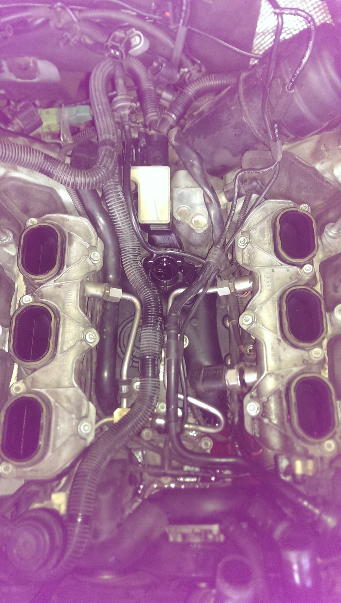

В определенный момент у меня начал "убегать" антифриз. Сначала по-немногу, но потом всё больше и больше, особенна при резком нажатии на педаль акселератора.
Обследовав машину, следов антифриза не было обнаружено. Позвонил знакомым, у кого стоят такие же агрегаты, и тут mr-Meddox подсказывает, что у него был похожий неприятный момент. Вся проблема в маслоотделителе мотора.
Действительно, разбираемся, оказывается, там всё в антифризе. Притом, что белого дыма не было в выхлопа и эмиссии особой не заметил на крышке горловины залива масла.
В итоге разобрали, изначально был грешок на прокладку, она же и мембрана. Приняли решение посадить на хороший гермет и всё поставить на место. Но скупой платит…ну вы знаете) Фиг там, поехал в деревню, антифриз уходил…
Параллельно в поисках нашел, что продается отдельно мембрана, стоимость около 30$, грешил, повторюсь, на нее. Но при повторном разборе маслоотделитель еле отобрали, гермет хорошо взялся!) И тут принял решение купить новый маслоотделитель, стоимость на ауди-центре 150$. Всё поставили, проблем больше нет) Сделал вывод, что скорее всего была микротрещина в самом корпусе и мембраной бы не отделался. Заодно видел, что бывают проблемы масложора из-за этой детали, надеюсь теперь она меня не коснется))
Спасибо за внимание)

Какие попутно прокладки менял?
добрый день! а топливную рампу надо было снимать или так его сняли?

После смены маслоотделителя рекомендуется смена ПО под него. Что-то делал? и как вообще с маслом, уменьшился расход?
Посмотри внимательно, проблема была не в маслажоре))) Ничего не прошивали, всё идеально работает)

На моторах 1.8 и 2.0 масложор прекращается после установки улучшенного маслоотделителя… Раньше была известная проблема
Прокладки какие-то попутно меняются?меня тоже ждёт скоро…расход увеличился
Привет)
Нет, маслоотделитель с мембраной в сборе.
Актуальный номер маслоотделителя — 06E103547P
