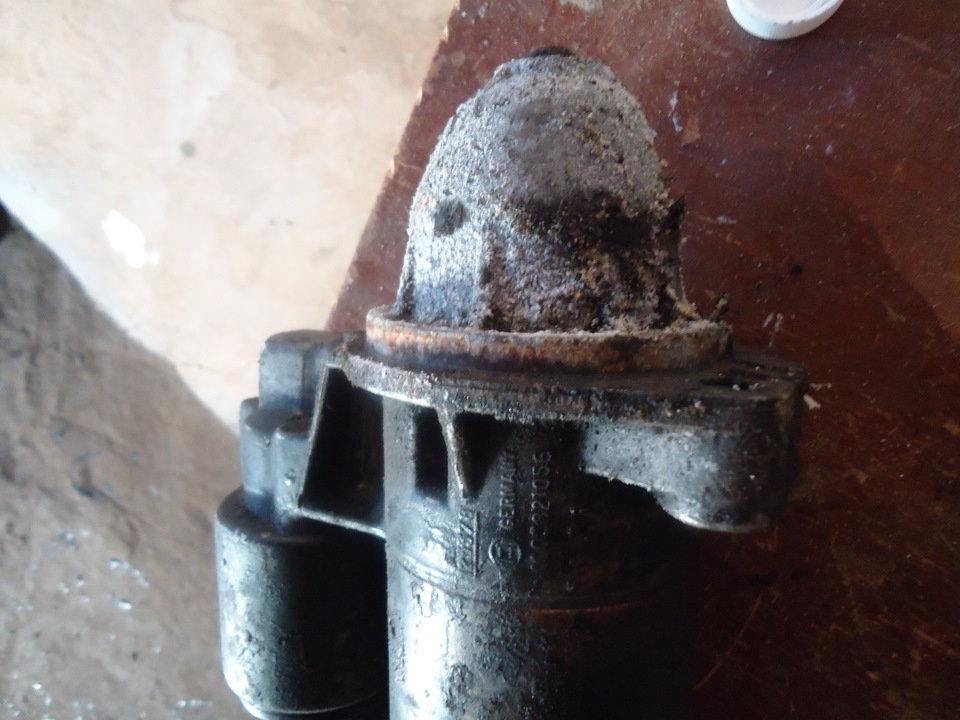

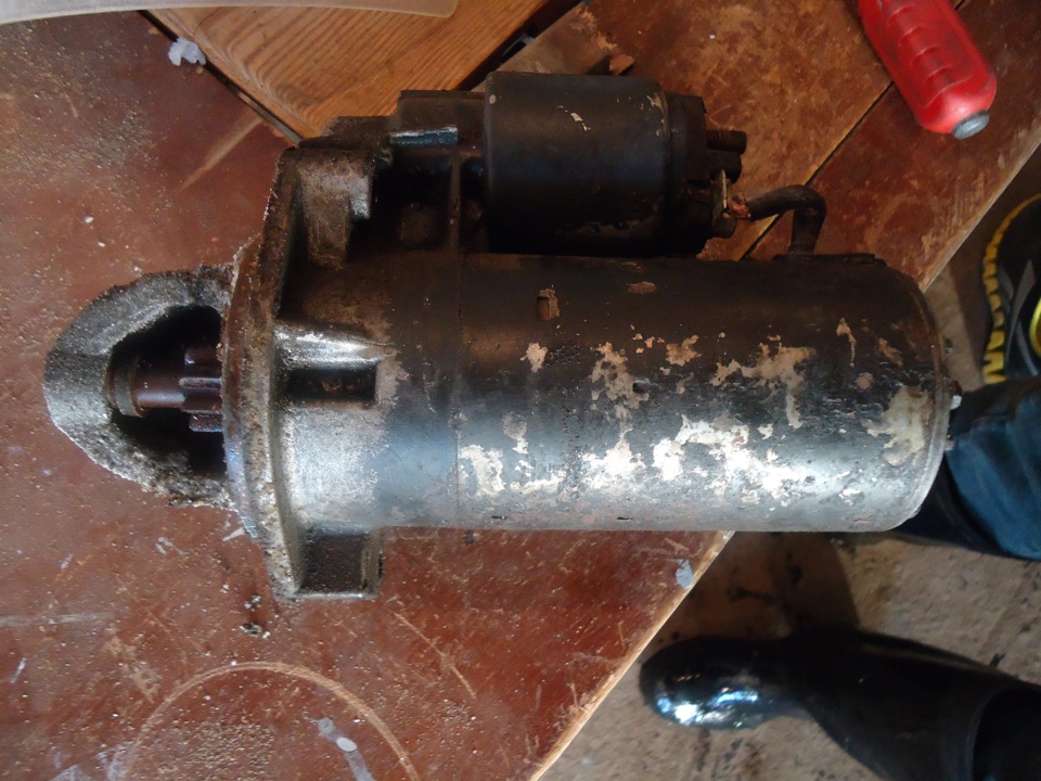

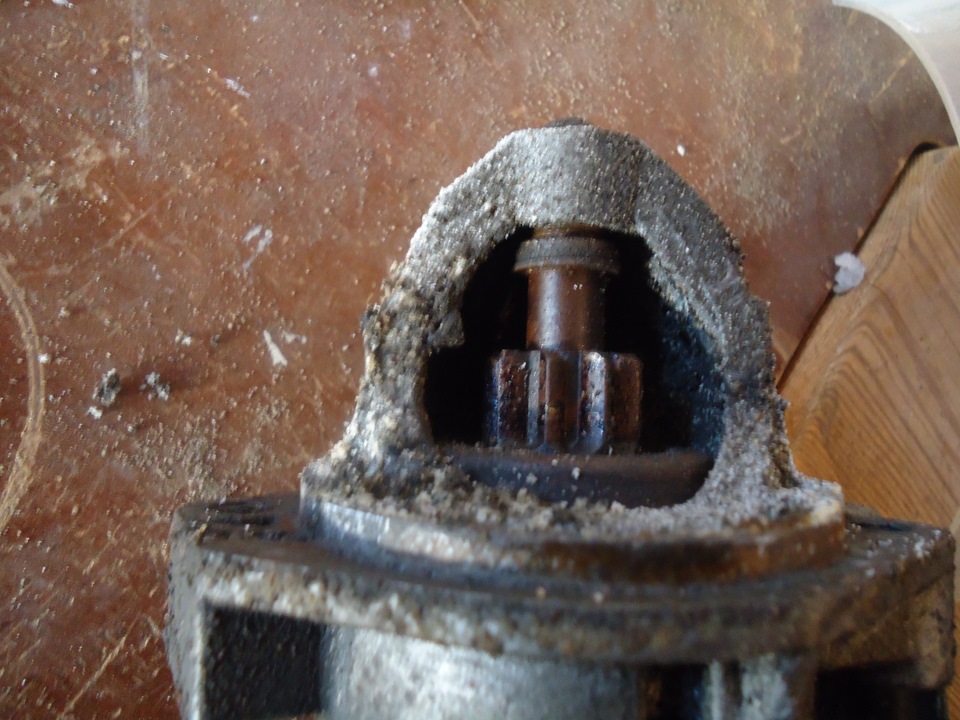

дую в гараж, снимаю стартер, а А*уеваю…у нас на сортировке такое болото скопилось.из-за того что ливневки нету, вот поэтому стартер в таком виде
поехал на разборку купил стартер, этот на з.ч. оставлю)
