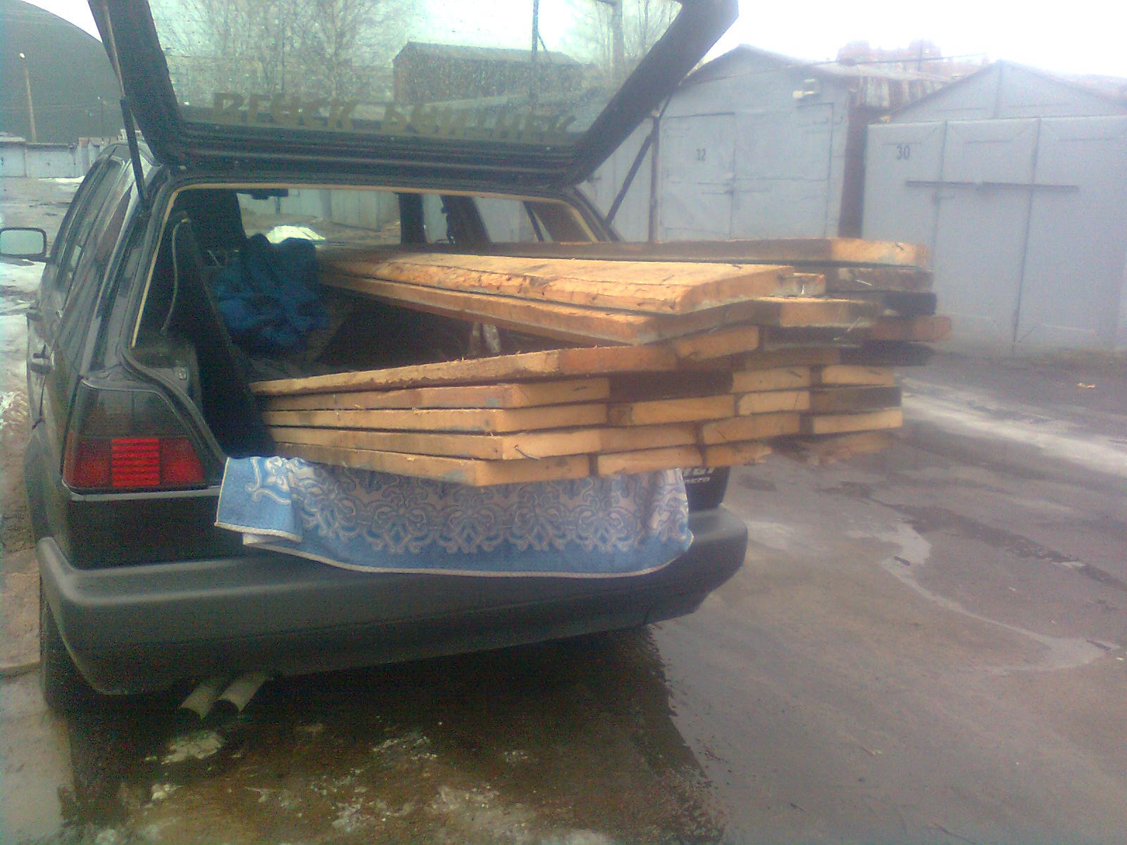

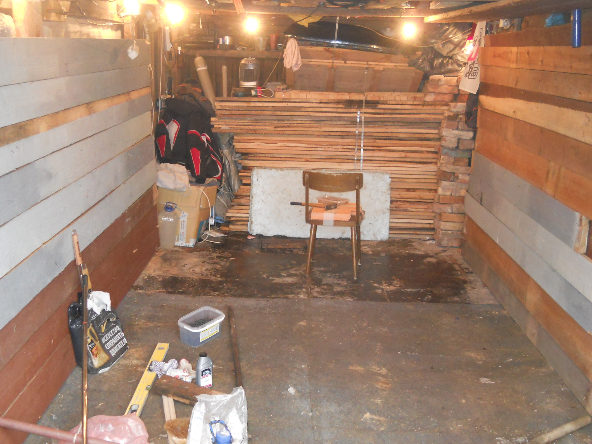

Ну вот – опоры для новой крыши поставлены, надо делать основу. Материалами для этого я обеспечил себя во время долгой зимы.
Причём складывалось всё это внутри гаража, параллельно там же находились кирпичи и щиты для пола…
Так что места оставалось ровно столько, чтобы выйти из машины и аккуратно, боком удалиться!

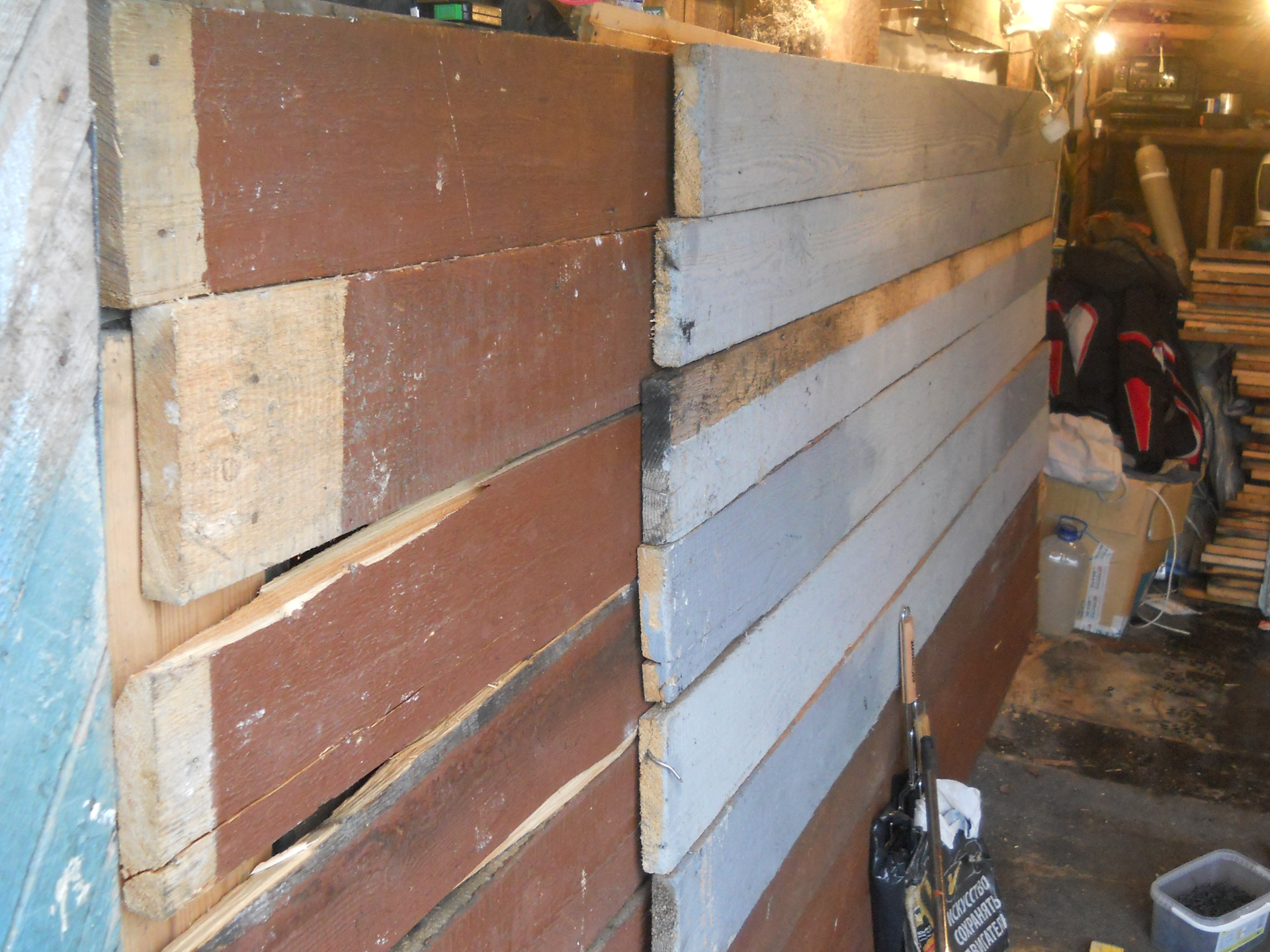

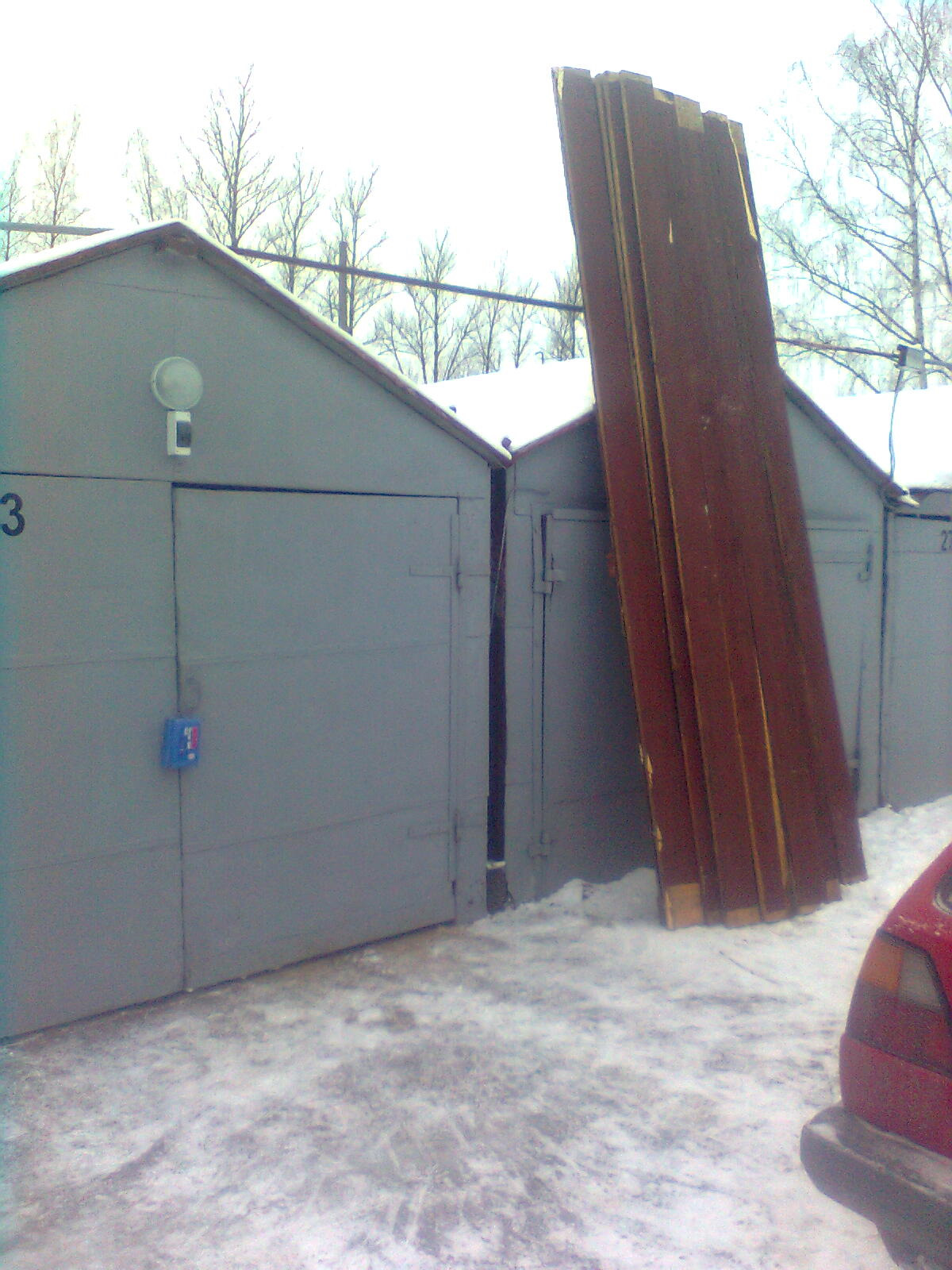

Когда доски складировать было уже негде, они были перенесены на стенки гаража изнутри, причём в 2 слоя.
Дышать стало полегче. Но воздуха всё равно не хватало.

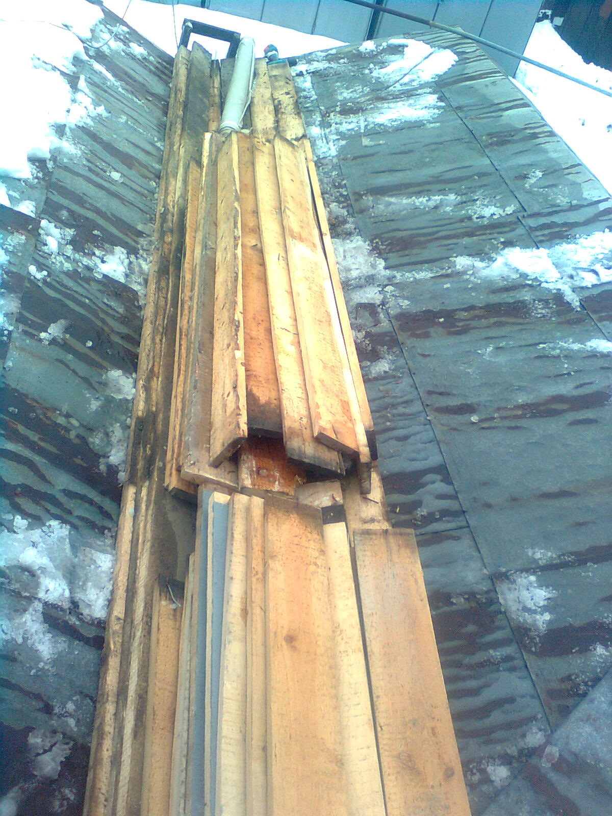

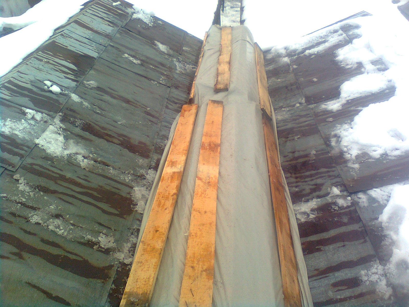

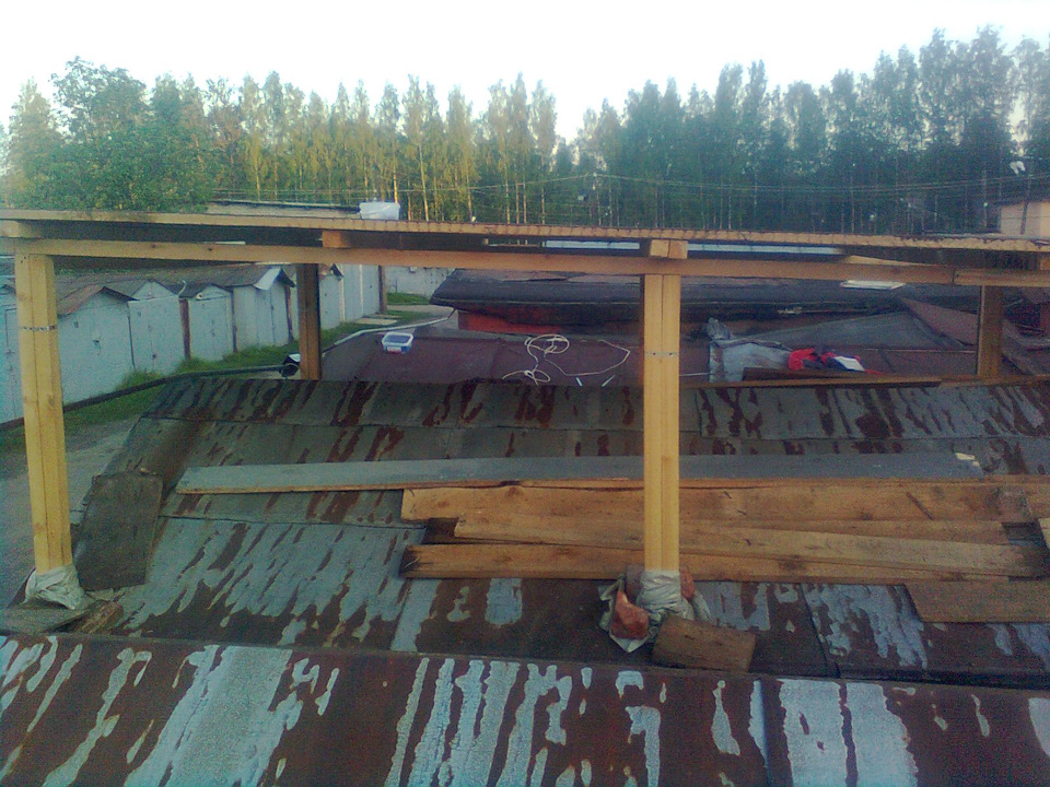

И одна партия отправилась дожидаться лета на крышу.
Там я её нежно закрыл плёнкой и придавил досками, чтобы она не улетела.
В итоге досок было привезено достаточно для кровли, стенок и полок внутри гаража. Это всё были подготовительные работы, а сейчас приступим к основным!

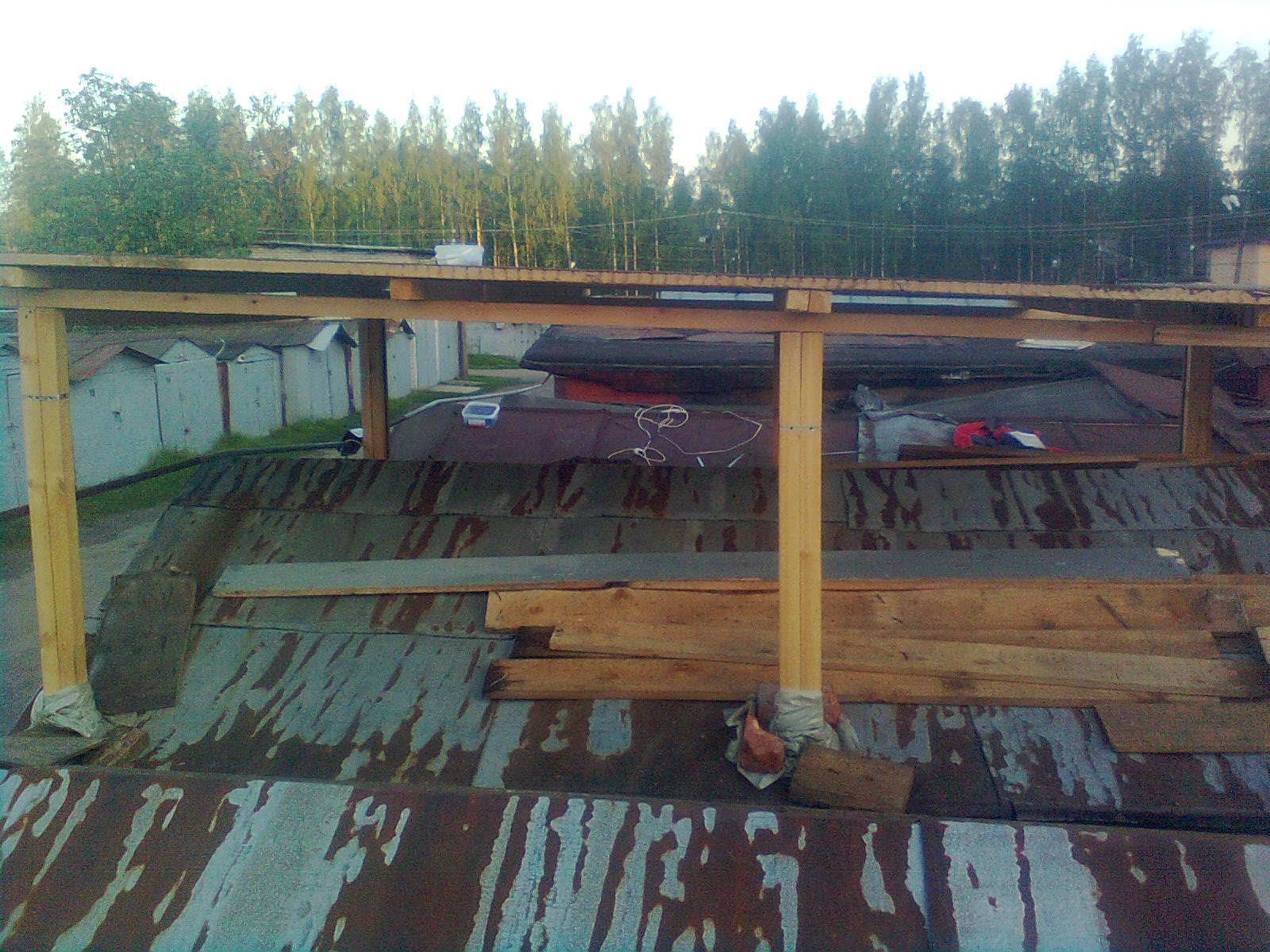

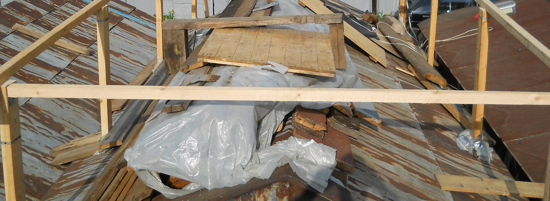

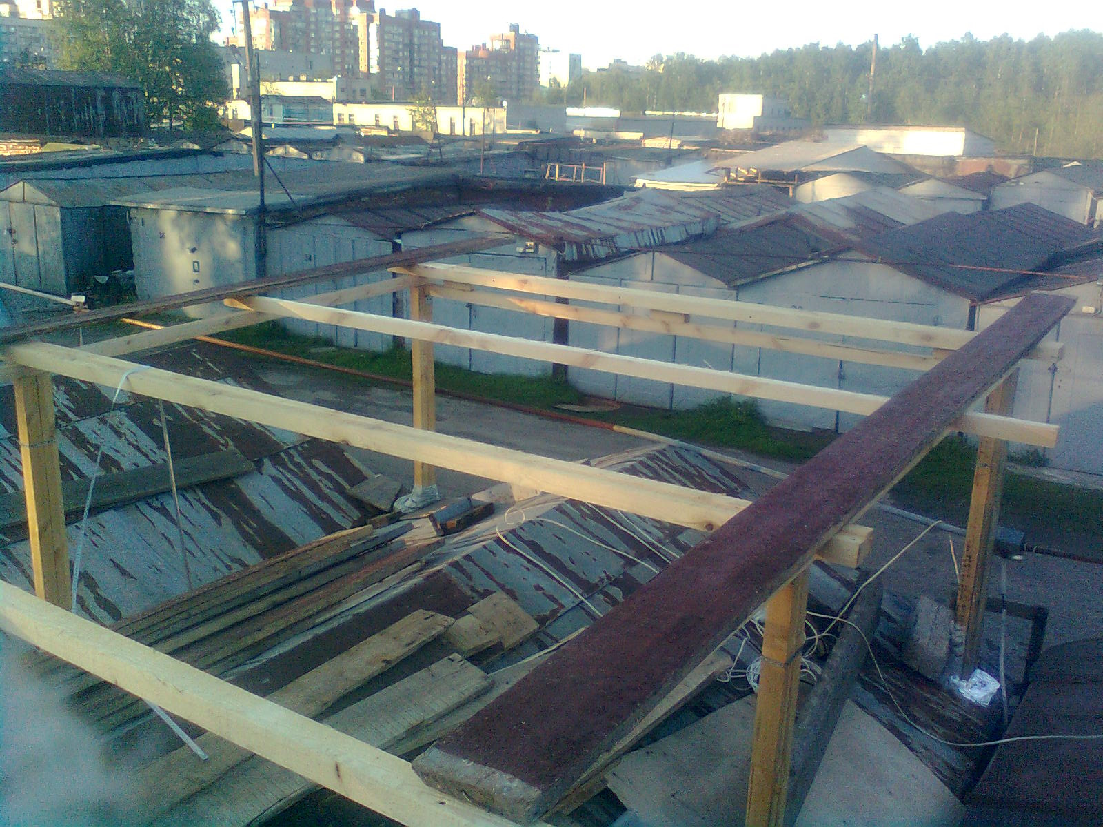

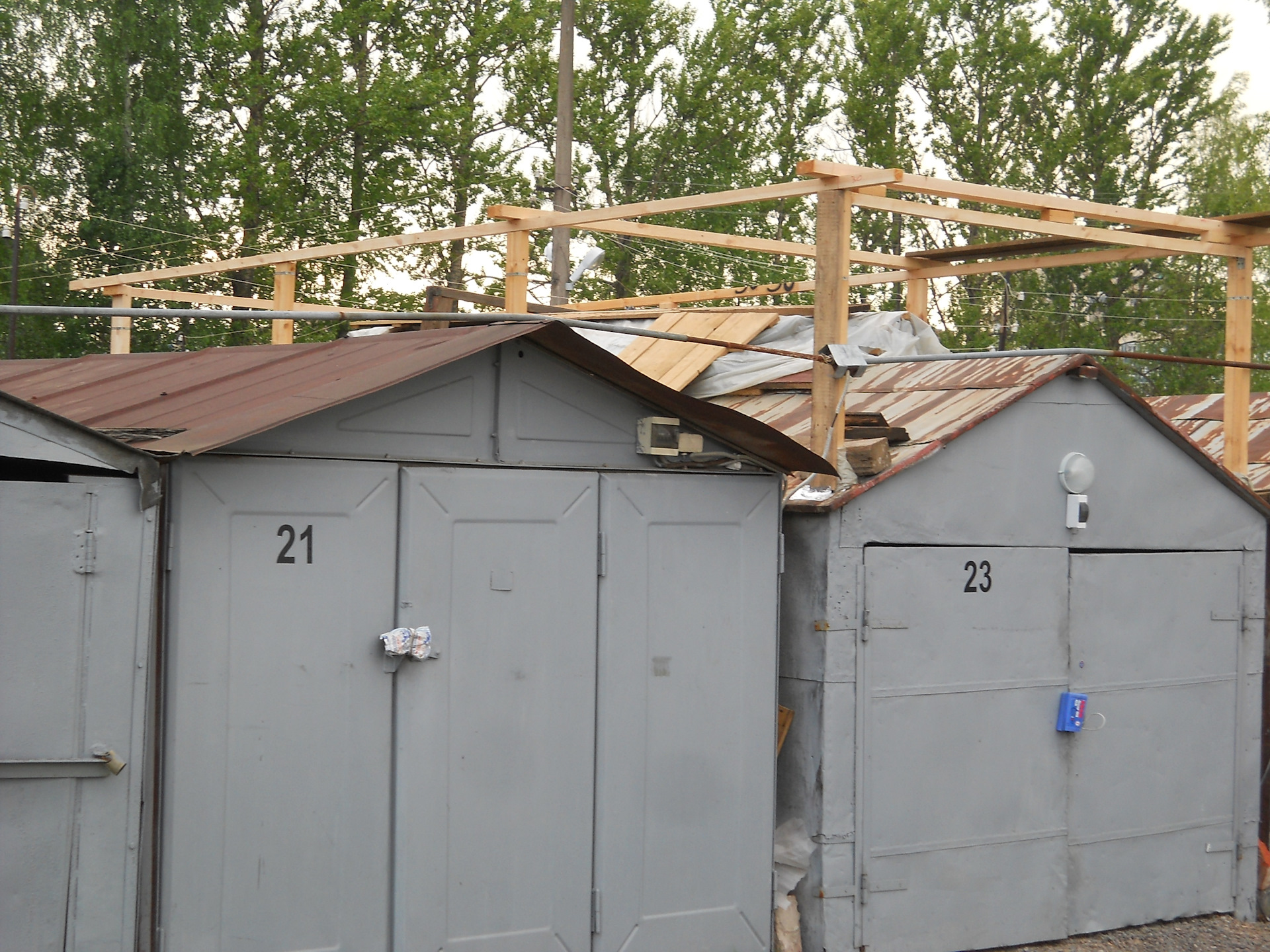

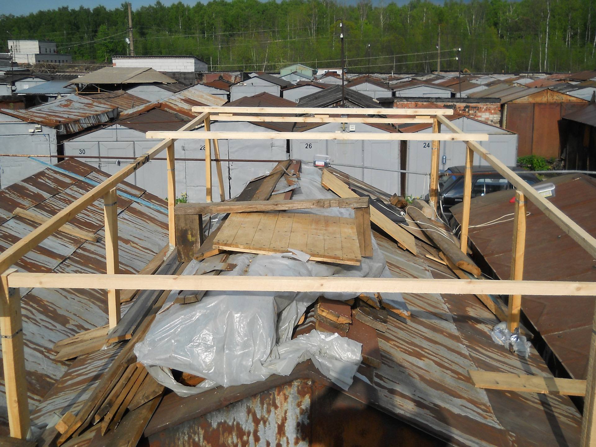

Придерживаясь всё того же моего, ранее описанного, плана, нужно положить бруски по периметру кровли, с опорой не вертикальные стойки. Сами бруски сделать с небольшим выносом над входом и сзади гаража, так как планируется в этих местах организовать навес длинной около полуметра.
Дополнительно сделал по одному поперечному внутреннему бруску для жесткости конструкции.
Теперь, когда весь периметр обтянут брусом, пришло время поперечных опор. Причём сделать это нужно с учётом веса всех досок и с запасом на выпадение больших снегов по зиме.
Поэтому над стойками поперечины составил из двойного бруса, а между ними поставил ещё по одному.

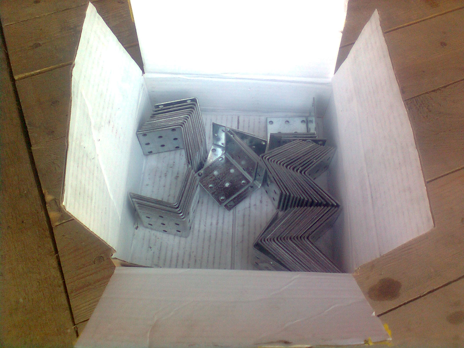

Опять же всё скреплялось саморезами и уголками.

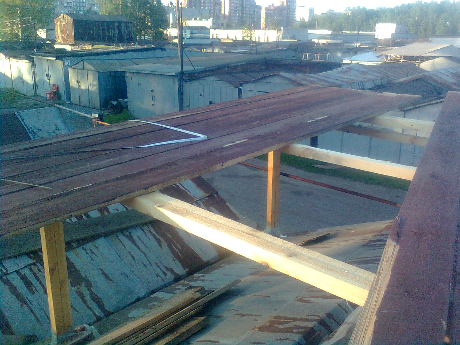

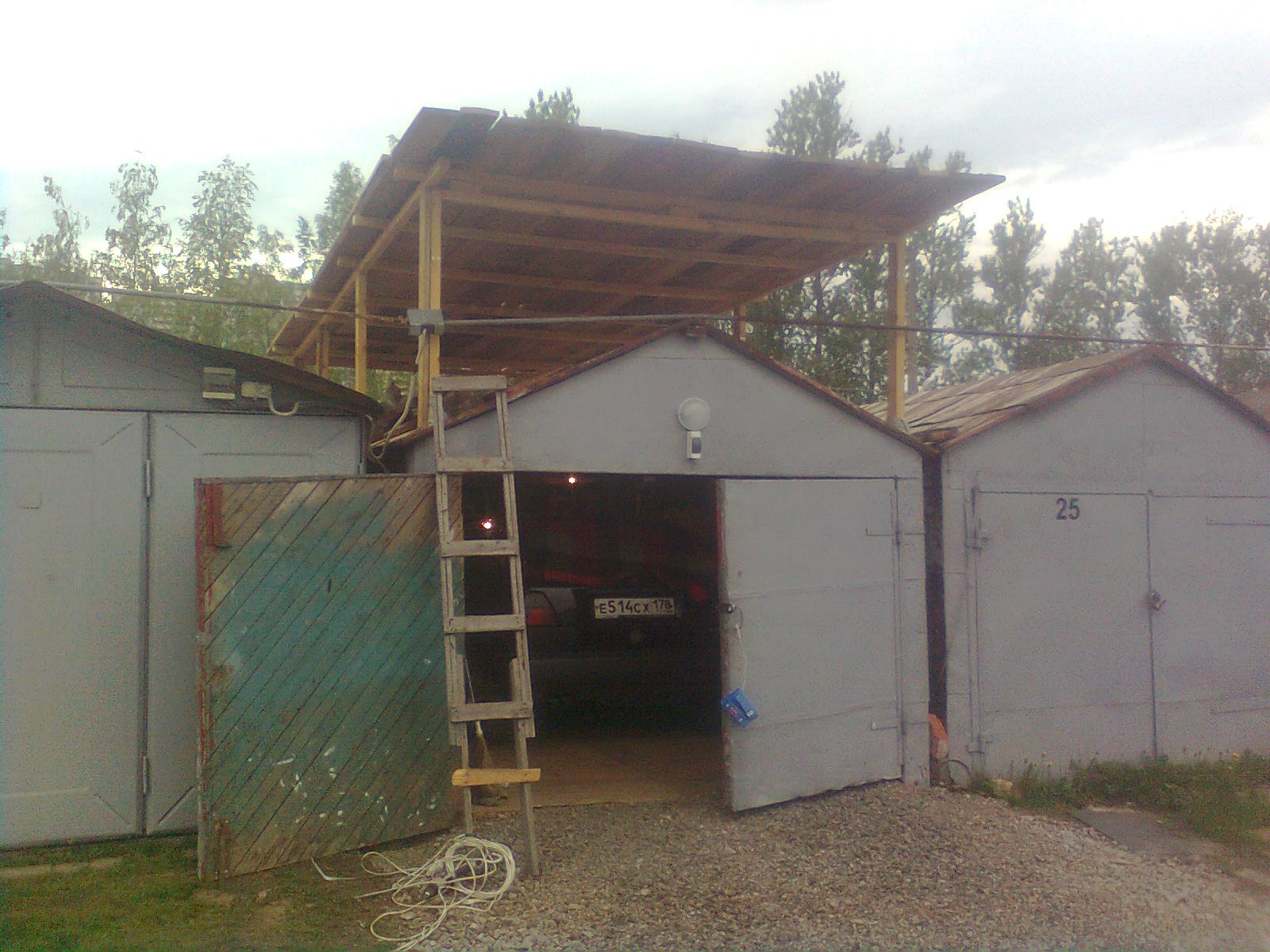

Для проверки прочности я, так сказать, лично посидел на каждой, даже покачался. Испытание брусья прошли на отлично, а так как их 11 штук, путём несложных арифметических действий получаем сумму нагрузки, которую кровля выдержит не непрягаясь – почти 900 килограмм. А расчётный вес досок – около 250.
Тем более, что я сидел локально, по центру. А доски будут равномерно распределены по поверхности бруса… Вроде, всё прокачал, а там время покажет.

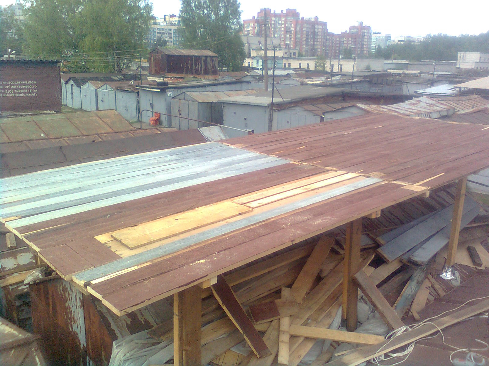

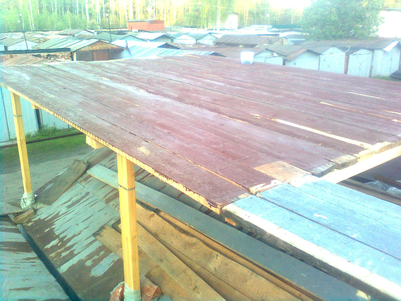

А вот теперь, имея прочную основу-скелет крыши, можно смело собрать её поверхность, так сказать. Тут всё просто – берёшь доску, кладешь, саморезами к брусу – и готово!
Тем более, что, как и всё в этом гараже, доски ложились как родные – пришлось только немного укоротить второй ряд.
Да и по ширине всё подошло отлично.
Поэтому этот этап был сделан достаточно быстро.
И вот, наконец то, я вижу первый ощутимый результат работы – новая крыша заиграла всеми красками, вызывая улыбку удовлетворения на моём лице!
И пусть она ещё просвечивает насквозь и ничем не покрыта – у меня уже есть и материалы, и план работ на этот счёт.
Так что скоро всё будет!
