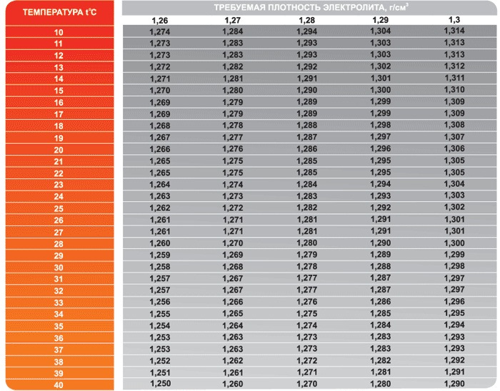

Почти год назад поменял АКБ на Зверь, теперь возник вопрос по его зарядке.Делюсь информацией которую нашёл в инете, на оф. сайте.
Зарядка аккумуляторной батареи вне автомобиля производится:
при падении плотности электролита ниже 1,22 г/смЗ.
при продолжительном простое автомобиля, что приводит к падению плотности электролита и, как следствие, к разряду АКБ при продолжительной безуспешной попытке завести.
Зарядный ток не должен превышать 1/10 числового значения емкости аккумуляторной батареи (например, для аккумулятора 12В, 55Ач ток заряда должен быть не более 5,5А).
Исключение составляет заряд батареи после глубокого разряда, в этом случае применяется заряд малыми токами 1,5-2А.
Во время заряда периодически проверяют напряжение аккумулятора, плотность, температуру электролита.
Если температура электролита достигает +45°С, силу зарядного тока немедленно уменьшают наполовину или прерывают заряд на время, необходимое для снижения температуры электролита до +30°С.
Аккумулятор считается заряженным, если плотность электролита и напряжение остаются постоянными в течение 2 часов подряд и наблюдается равномерное выделение газов из всех секций аккумулятора.
После заряда проверьте уровень электролита в каждой секции АКБ и при необходимости долейте дистиллированной воды.

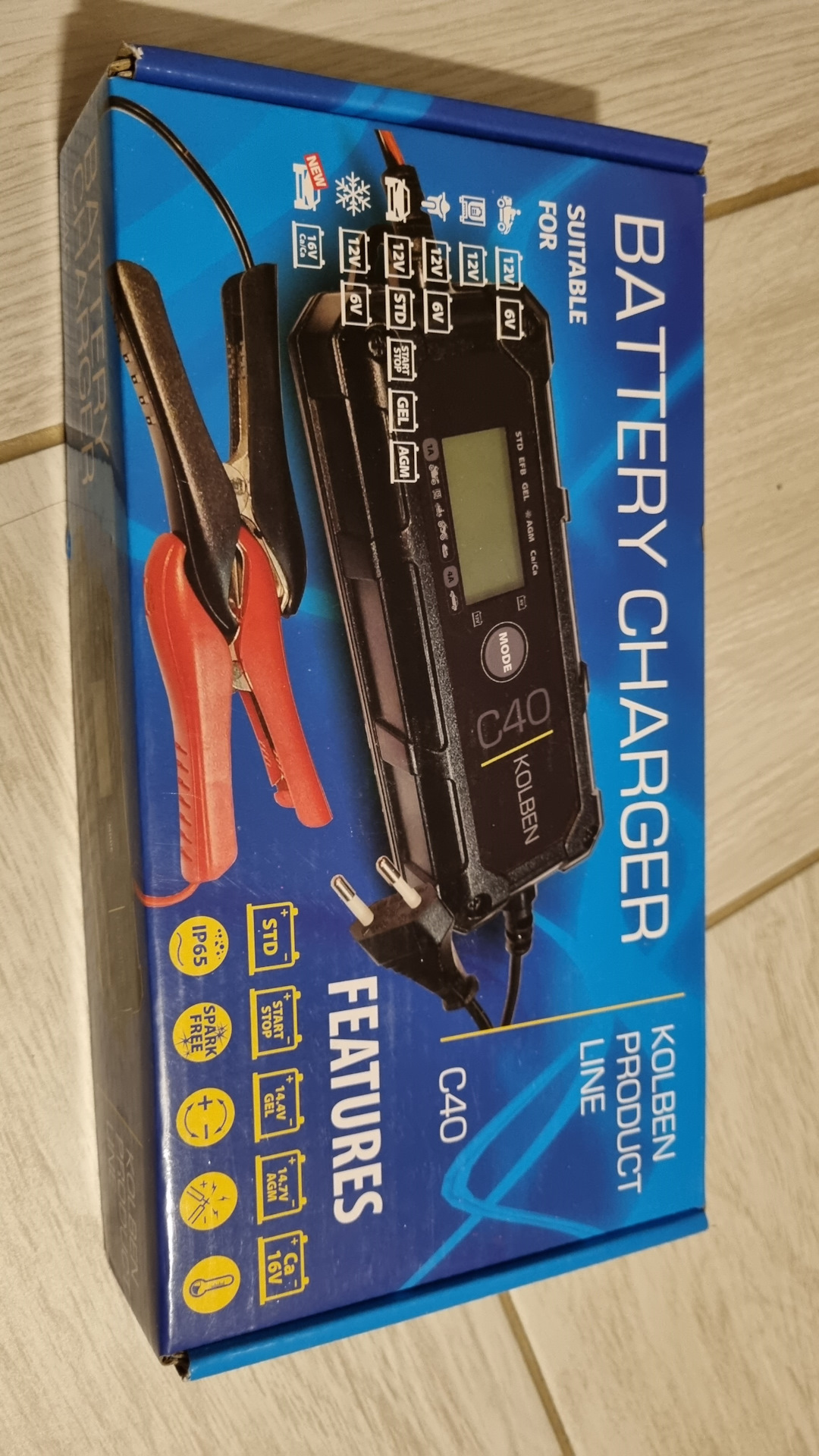

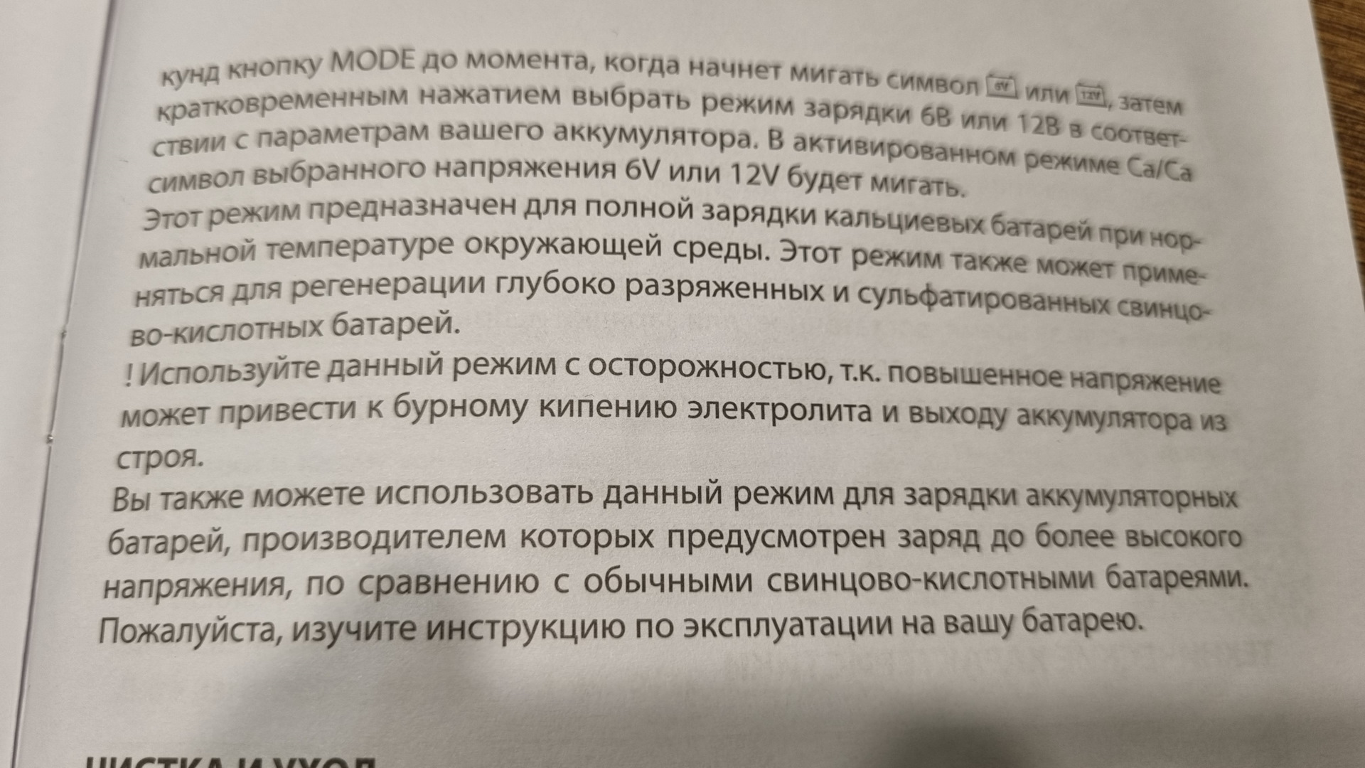

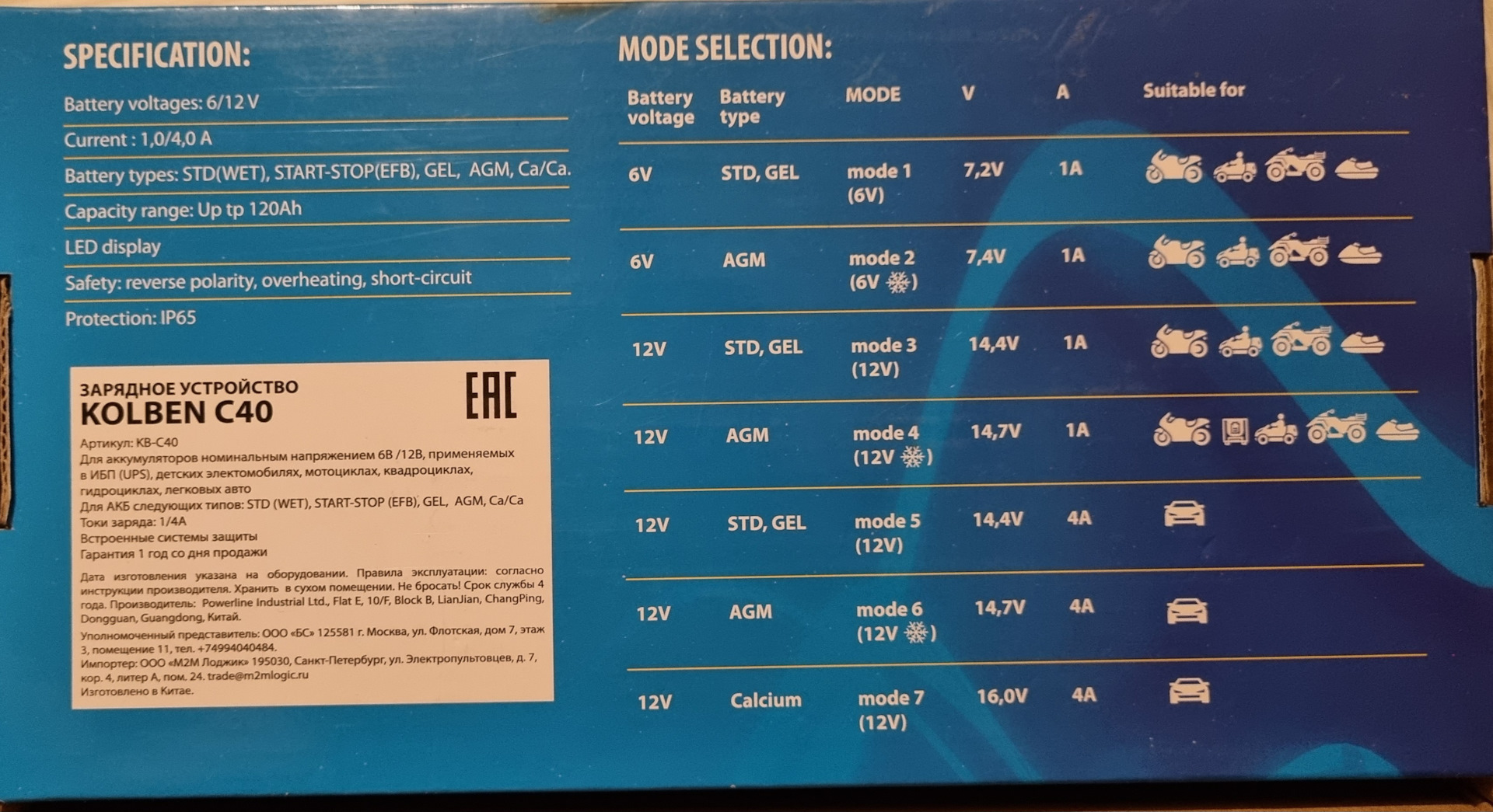

А вот выдержка из инструкции
Что то актех намудрил, когда прислал ответ. Способ зарядки правильный, но он никак не подходит для сурьмянистых, гибридных. Осыпятся. Их потолок это 14,8 или заметное кипячение. А вот полностью кальциевых, кальциевых с добавлением в состав токоотвода дополнительных легирующих добавок таких как серебро подходит до 16В. И то, нужно кипятить разрывами по 30-45 мин с отдыхом, пока не выставится плотность. А так можно по их мнению поставить и уйти, там за 2-3 часа он точно по отсыпает )

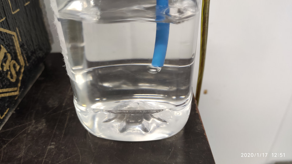

При зарядке пользуюсь стаканом с водой в которую опушена дыхалка аккумулятора. Так вот, в моём понимании кипение это 1 пузырь выходящий из трубки в 2-3 сек. И "кипением" это можно назвать с большим натягом. Температура аккумулятора даже от комнатной не поднимается, при такой зарядке. Возможности измерить плотность нет, в 90% Ка/Ки… как Вы измеряете не понятно… На данном аккуме Топла я пришел к такому варианту зарядки. Пока третья зима и с ним всё хорошо. До этого Варта, Тюмень, ААА помирали к второй зиме, заряжал автоматической зарядкой Хундай, раз в три-четыре месяца их.

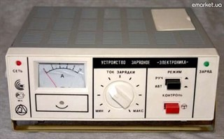

Приобрел АКБ Тюменскую, поставил сразу на зарядку, старым советским зарядником "ЭЛЕКТРОНИКА", малым током 1.5А, ждал почти двое суток, пока сработает "автоматика" (стрелка должна упасть в "0" и пауза 1-2 минуты) — НЕ ДОЖДАЛСЯ, молотила и молотила. Обчитался в интернете и выяснил, что мой АКБ и тот, что тут указан в шапке — ГИБРИДНЫЕ! Имено этот вид АКБ заряжаются напряжением, ВНИМАНИЕ — 14.4 — 14.6 V и не больше!
В процесс замерил напряжение на заряднике почти 16 V, сняв клему быстро померил на АКБ — 14.7V. ВЫВОД! Батарея взяла в себя нужное ей напряжение 14.7V, а зарядка в свою очередь молотила и ждала пока АКБ "даст ей команду, что напруга 15-16V) и тем самым стрелка упадет и будет пауза(принцип работы данного зарядного).
После этого, купил себе зарядку-автомат AutoExpert BC-65, очень даволен исполнением и ценой. Подключив уже соответственно к совершенно заряженной АКБ, решил проверить И…, стрелка упала до 3A и зарядка тоже зависла, кулер включался и выключался, до нуля НЕ ПАДАЛА! В итоге было измерено напряжение на выходе зарядного — 15,1V? опять засада. Вскрыл нашел на плате подстроечный резистор, подключил тестор, накрутил — 14,4V и зарядка быстроми шагами положила стрелку амперметра в предел — 0,5A, показав, что АКБ готова!
