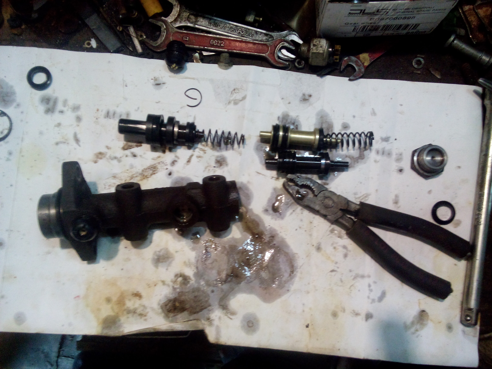

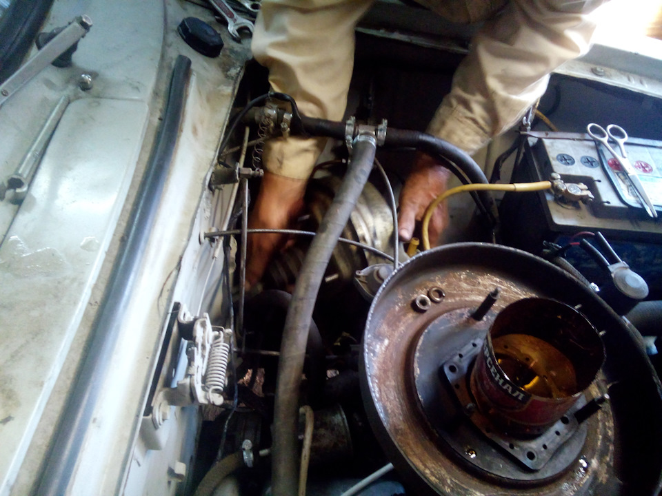

Всем салют, сегодня в очередной раз решил прокачать тормоза, так как они работали с третьего качка.
Перед этим прокачивал 3 раза, а в итоге одно и то самое.

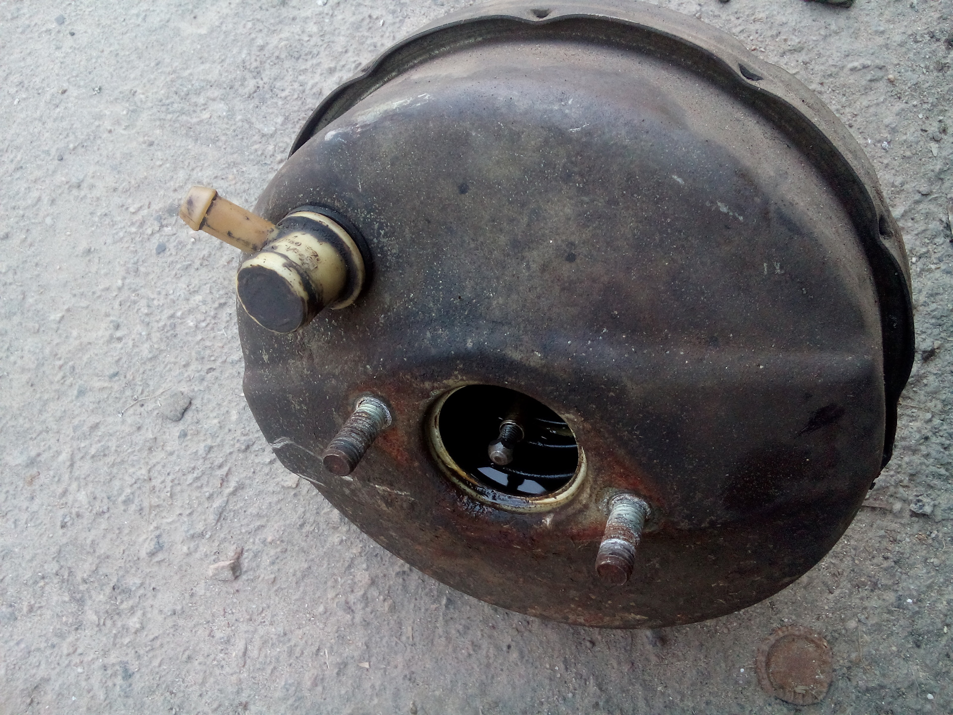

Снял главный и поменял рем комплект, хватило ума заглянуть в вакуум, а там тормозухи стакан, поменял и его.
пол дня работы, вроде помогло, завтра выеду попробую.

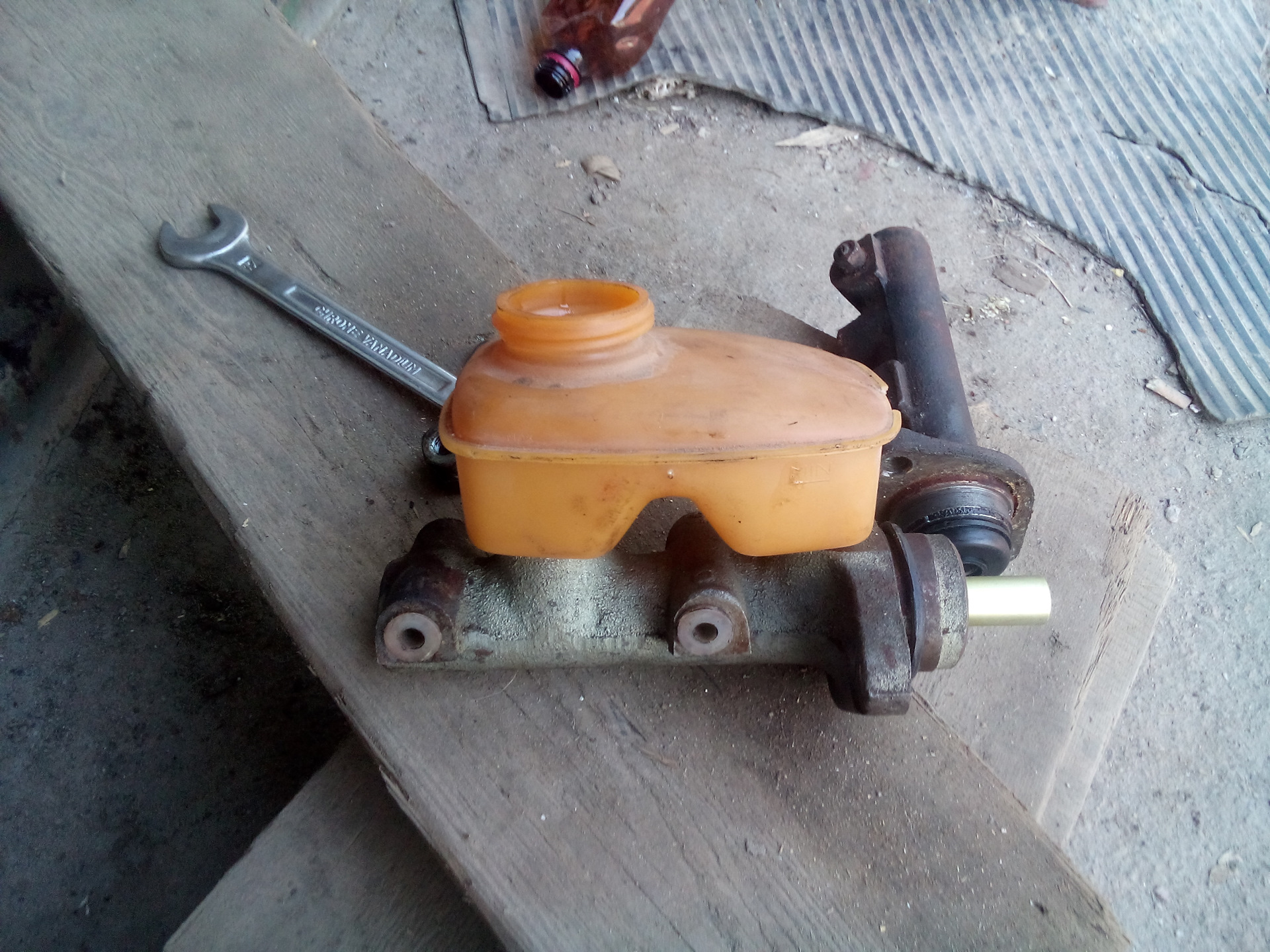

Было у меня 2 новых тормозных, производства ссср, надумал ставить новый а он под трубочку на ключ 10, родные мои под 12.печаль не подошло, плюс переходников нет, в общем назад в коробку положил до лучших времен.
Комментарии 1
Тот который не подошол это АЗЛК, а на ижах резьба на 12 (на АЗЛК резьба м10 ), в автозапчастях есть в продаже переходники
