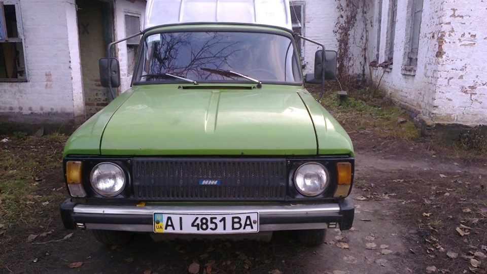

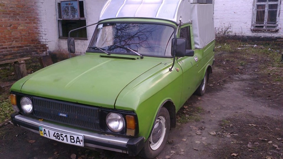

-Металическая будка заменена на тент, тент сшит под заказ(под тентом сварен каркас с квадратного профиля), изнутри будка обшита досками.

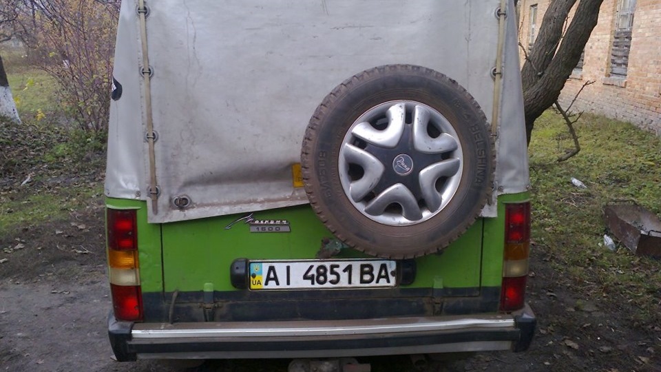

-Задние двери тоже заменены на борт, который был переварен и усилен, петли самодельные ))
-Изготовлен запирающий замок заднего борта(какой он должен быть с завода я незнаю), за основу был взят замок из ЗиЛа (с дверей будки, кунга). Смысл в том что по бокам находятся постоянно подпружинены язычки, а открывается легко с помощью ручки-ключа.
-Запаска перенесина на задний борт, сразу скажу что борт не шатается, так как он фиксируется намертво замком. В открытом положении на фаркоп ставится специальная проставка и борт опирается на нее, так что в открытом положении он легко выдерживает мой вес (и вес прикрученой к нему запаски).
-Заменены и перенесены на крылья задние фонари, фонари с пасажирской ГАЗели.
-Установлено ГБО (балон НЕ на крыше, а в будке тоже обшит досками, горловина выведена в крыло)
-БСЗ
-Замок зажигания с ИЖ-Ода
-Двухтоновый сигнал )))
-Торпеда 2140 люкс + доп. приборы+подстаканник(ланос)
— Руль и подрулевые 2140люкс
— Установлены дополнительные пружины на задней подвеске
— колеса R14 (штампы BMW)
