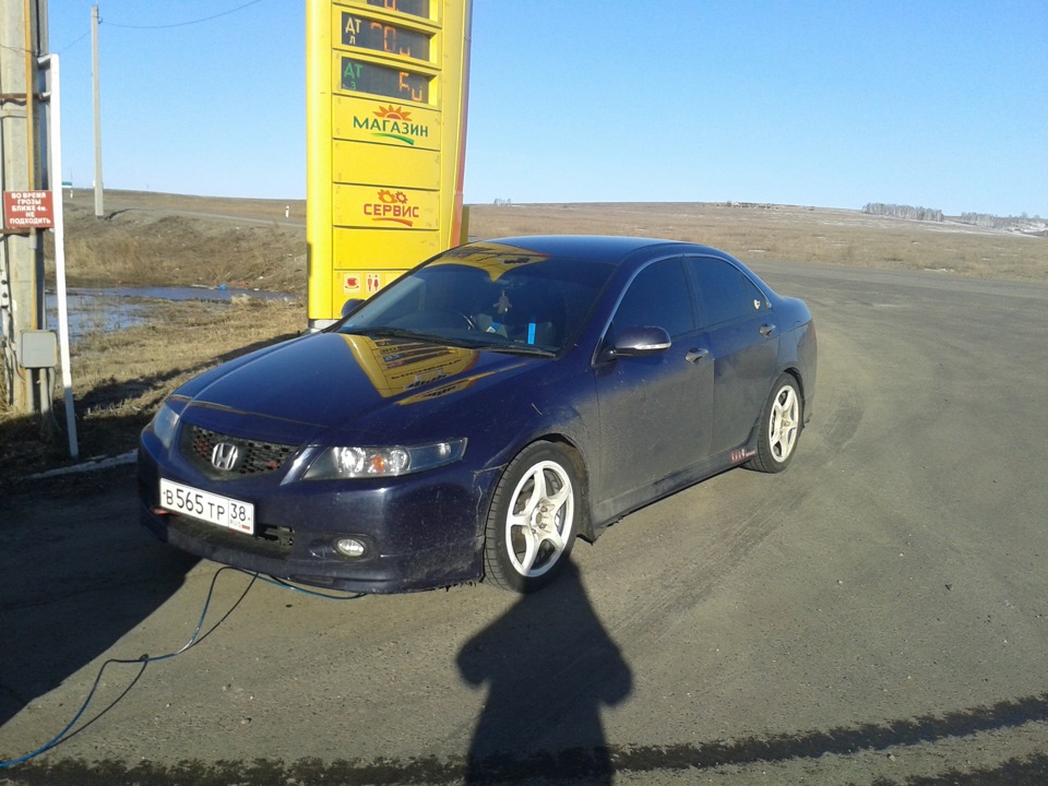

На выходных ездили по делам в город Ангарск за 900 км на баяне друга. Накануне немного подожгли сцепление так как застряли в наших нечищенных дорогах. На первых 200 км стало буксовать сцепление на шестой передаче, выше 130 машина не ехала, затем пятая, четвертая, третья…в итоге встали. Сцепа сдохла настолько что даже невозможно было тронуться. а до нашего конечного пункта ехать ещё около 250 км. С трудом вызвонили человека, который живет неподалеку, впоследствии он нас очень сильно выручил. Привязали баяна к фунтику, жалко было мучать автомат тойоты, но выбора особо не было.

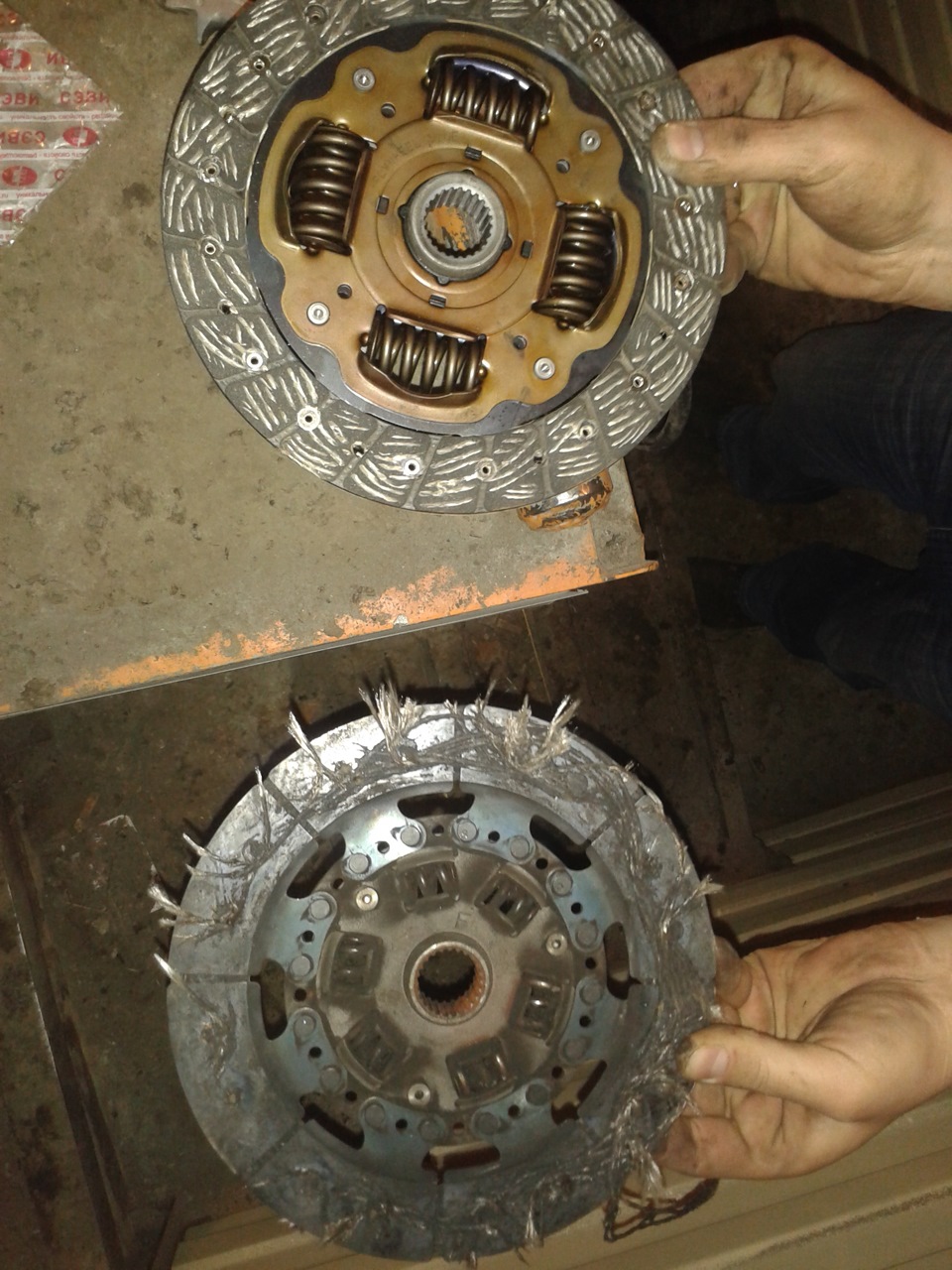

Дотащили до сто в Заларях оставили там машину, поехали дальше на фунте, в Иркутске нам купили новый диск сцепления и выжимной, хороший друг привез их нам в Ангарск, сделали дела, поехали обратно менять всё это дело. Все были очень удивлены когда увидели в каком состоянии был старый диск, хотя он прошел после замены всего 20000 км. Китайцы сцуко, Exedy оказался не настоящий. Для сравнения фото нового оригинального и китайской херни.
В конечном итоге за 6 часов всё заменили и выдвинулись домой…вот такие вот выходные веселые получились.

Как узнать Китайский он или нет?
По внешнему виду. Точно уже не помню какие отличия, напиши хозяину баяна

Какую сцепу в итоге поставил?
Exedy усиленная органика

Китайское ГАВНО! Сочувствую — не кому не пожелаешь такого в дали от дома…
