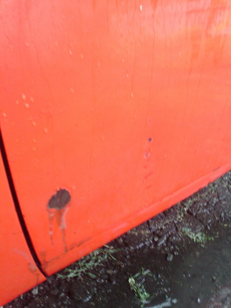

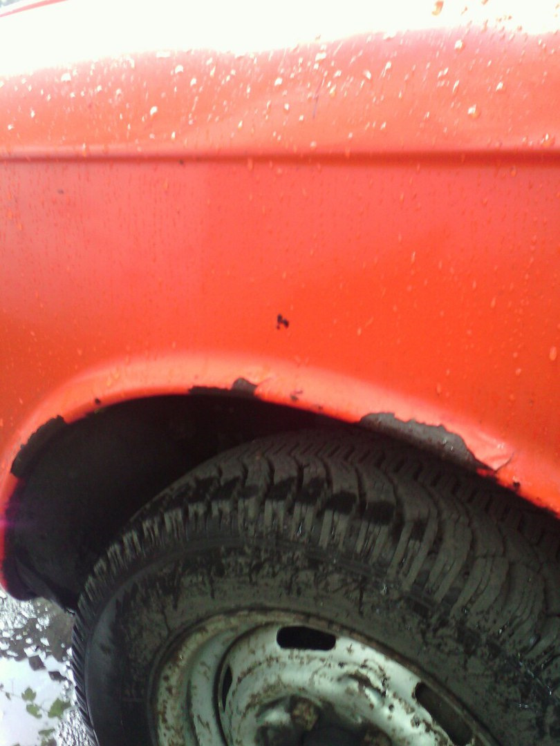

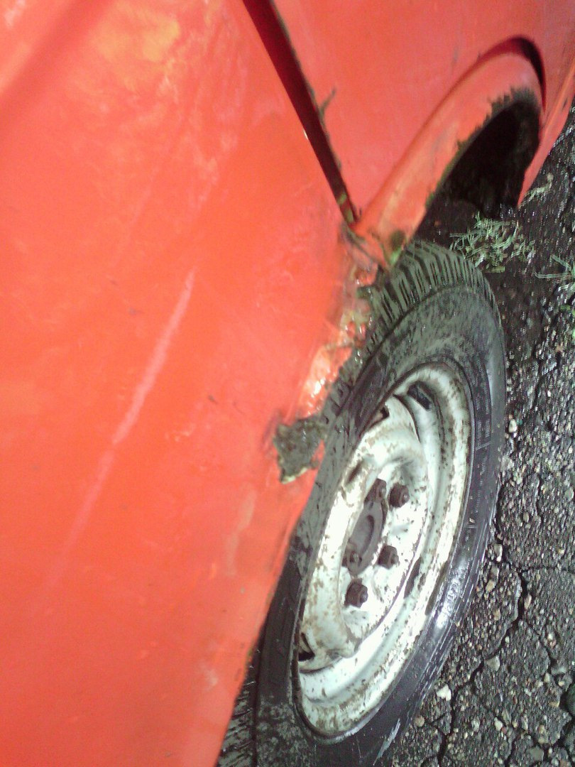

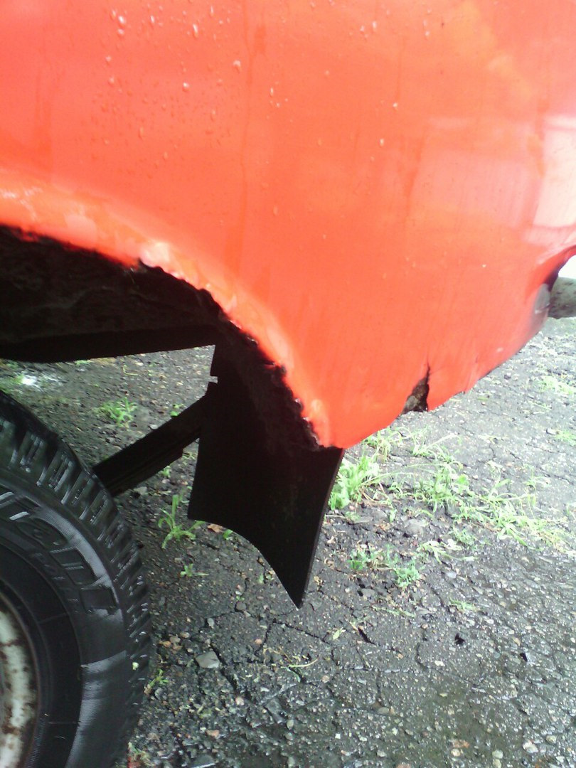

Все в машине хорошо, но метал за годы начал гнить, что больше понравилось, дно замазюкано, и ни точки ржавчины, что облегчает мне жизнь.
На фото будут видны проблемные места по кузову:
1. 2 задних крыла
2. Облезла краска на 2х передних крыльях
3. На водительской двери слез кусок
Ну и все. По кузову все норм, задние крылья под замену, +будет освежительный покрас авто, но это в следующем году.
Комментарии 6
Перед заменой крыльев снимите заднее стекло. Замените крылья и окрасьте, затем — установите стекло обратно с тщательной обработкой уплотнителя и присаживайте его на незастывающий стекольный герметик Боди940. Тогда проблем с карманами задних крыльев у Вас больше не будет.
Благодарю за совет, но это все будет в следующем году, в этом замена всей ходовой и марафет салона
Да вот, как раз, вода-то через уплотнители в салон и течёт…
