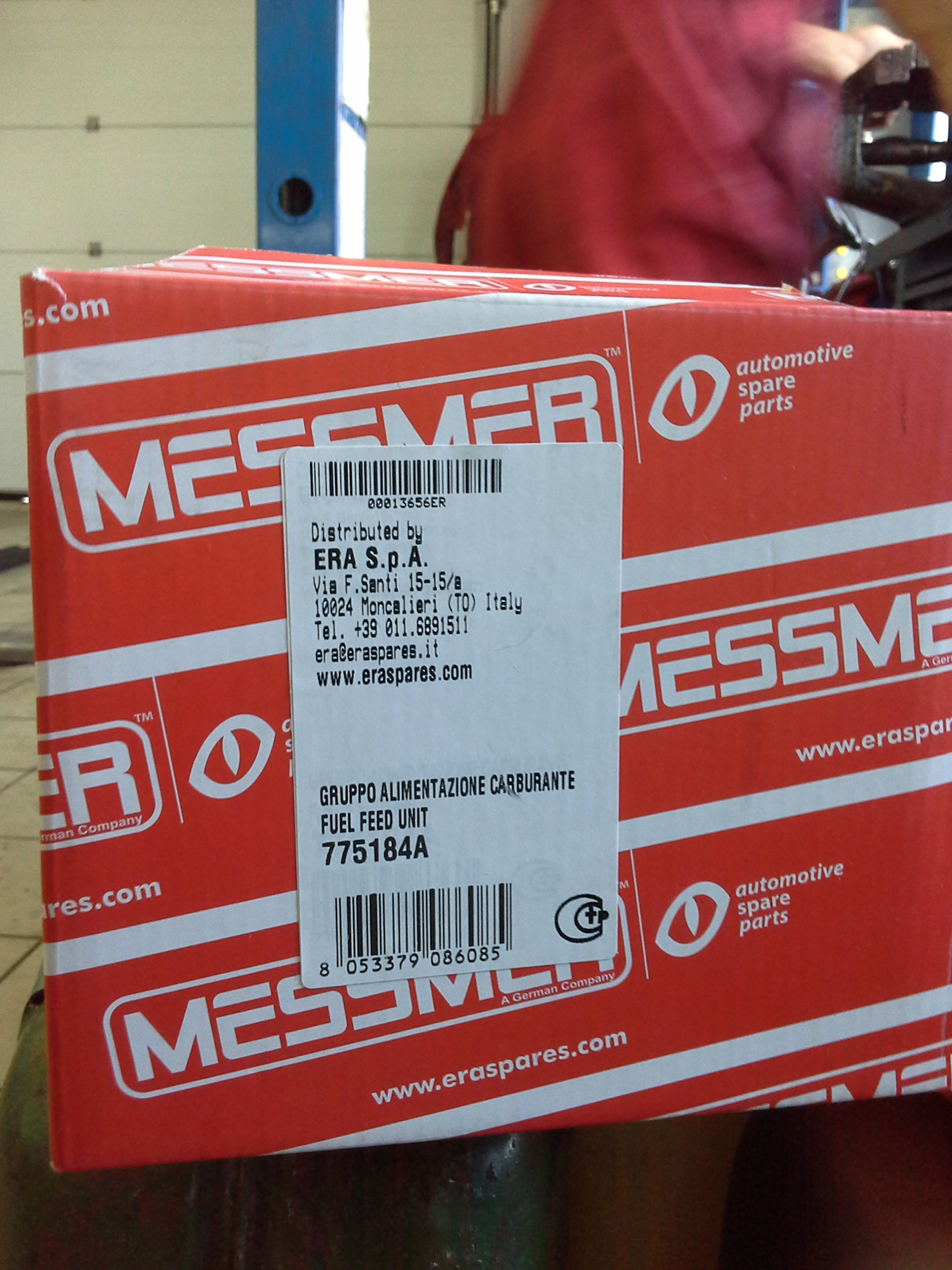

В ближайшие выходные поехал на автобусе:D в Томск, в уже ставшим родным магазин "FORD" на Елизаровых. Там мне предложили 2 варианта решения проблемы:
1) Покупка только бензонасоса по небольшой цене, но китайского происхождения

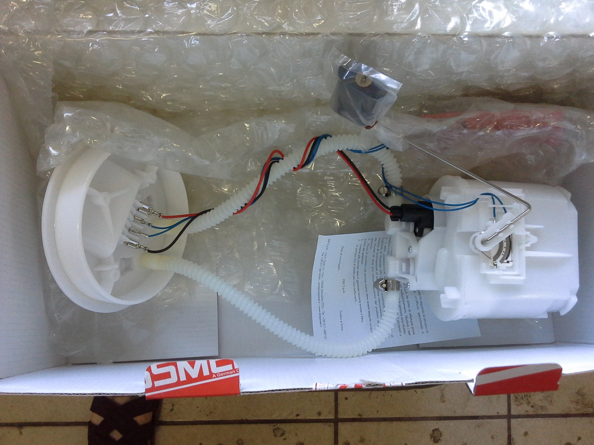

2) Покупка модуля бензонасоса в сборе фирмы ERA, но естественно по совсем другой цене
Сомневался я между этим двумя вариантами 2 минуты и естественно выбрал ВАРИАНТ №2:)
Никогда не экономил на авто и делать этого не хочу, т.к. авто мною любим и меня не подводил!

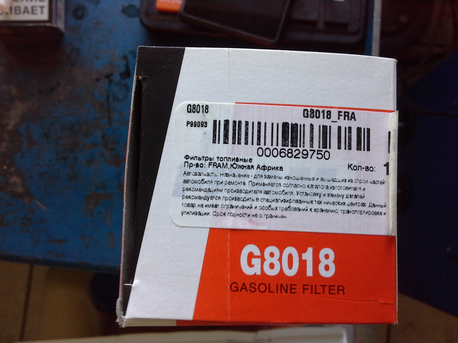

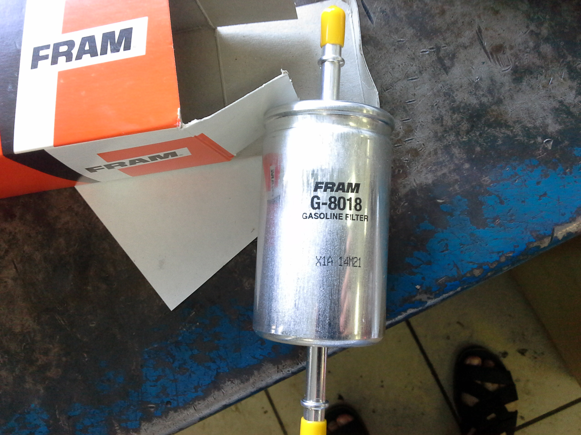

Покупаю я значит этот самый модуль (Топливный насос (в сборе) ERA 775184A) + топливный фильтр FRAM G 8018. Попутно парни делают мне шикарную скидку на этот набор и в итоге ценой я остаюсь очень доволен!

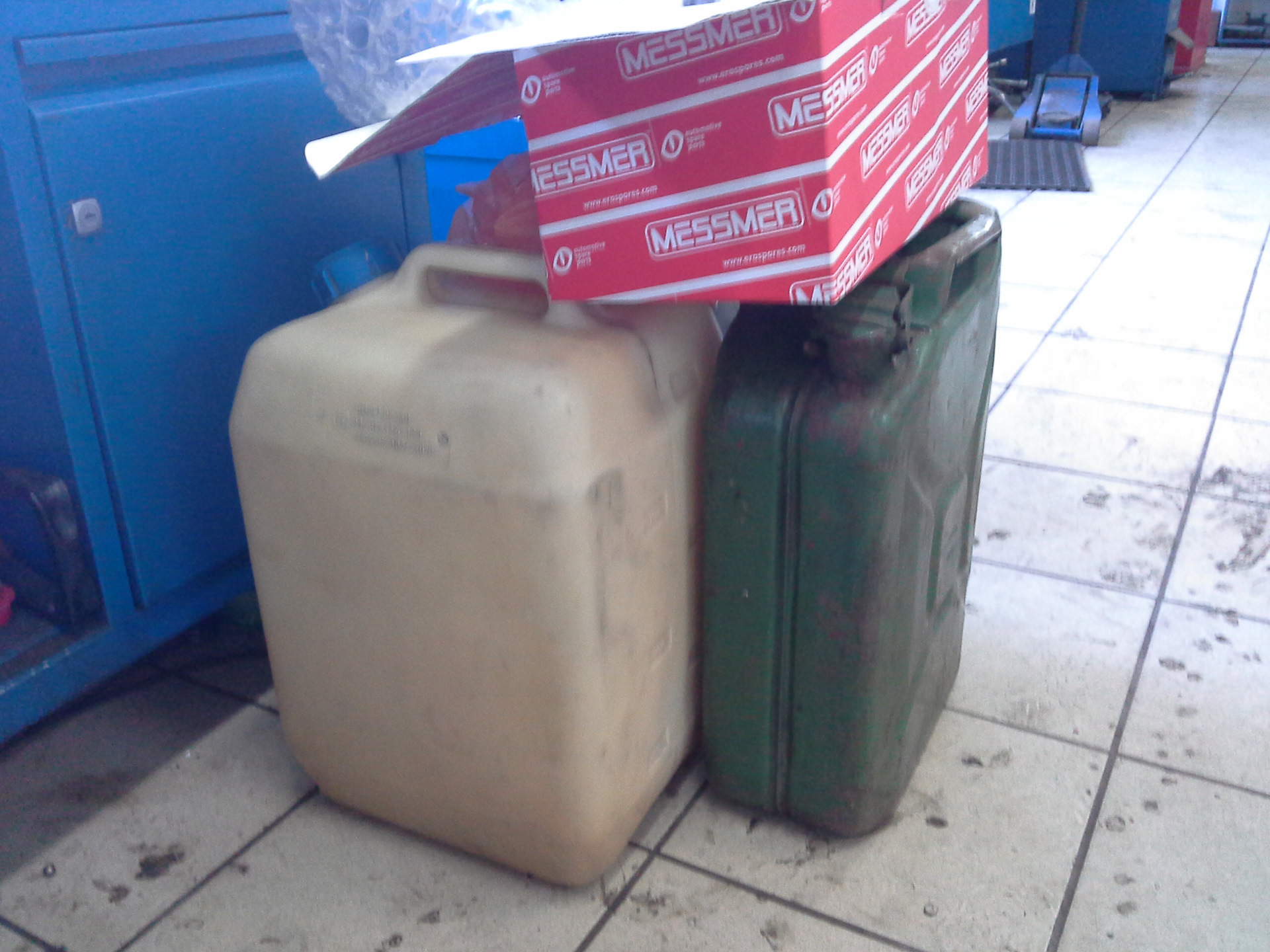

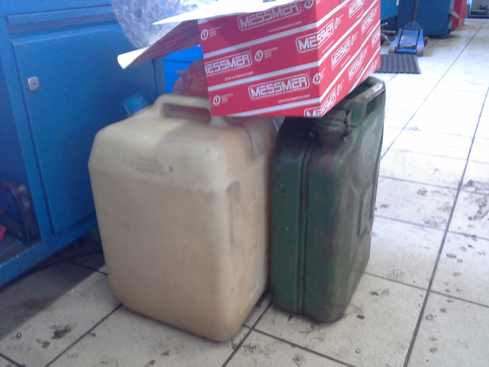

Еду с этим барахлишком обратно в свою деревню, попутно прошу помощи у местных драйвовчан, чтобы дотянуть авто до сервиса и несколько канистр для слива бензина, т.к. в баке было под завязку!
На мою просьбу откликнулись: Антоха и Иван, за что им огромное человеческое спасибо:)Пацаны реально выручили!

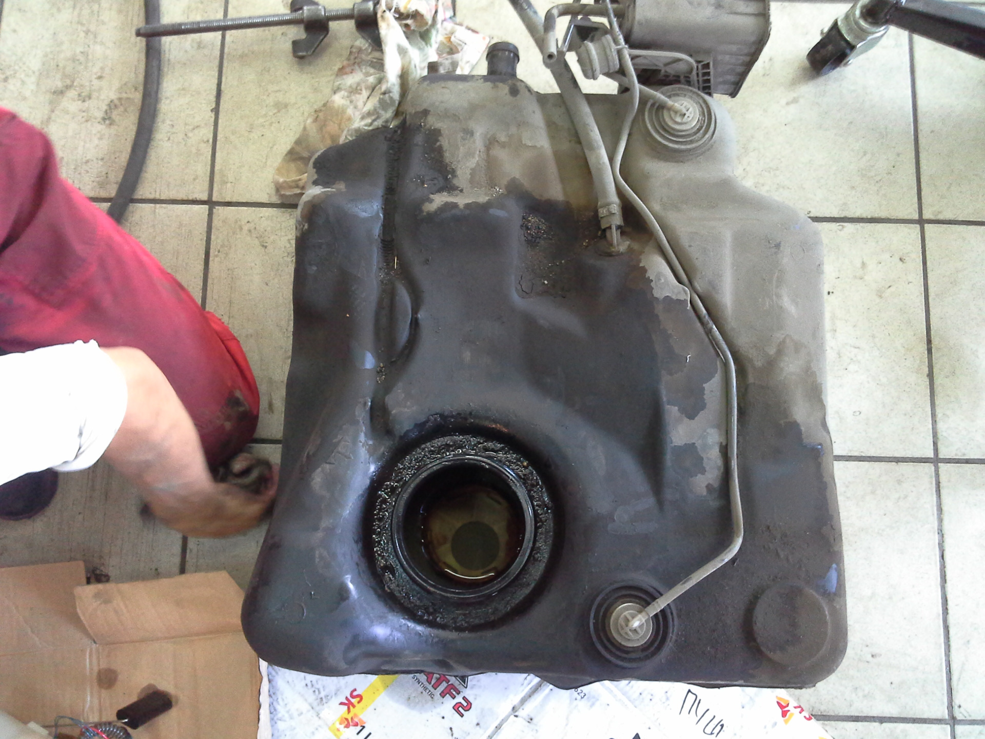

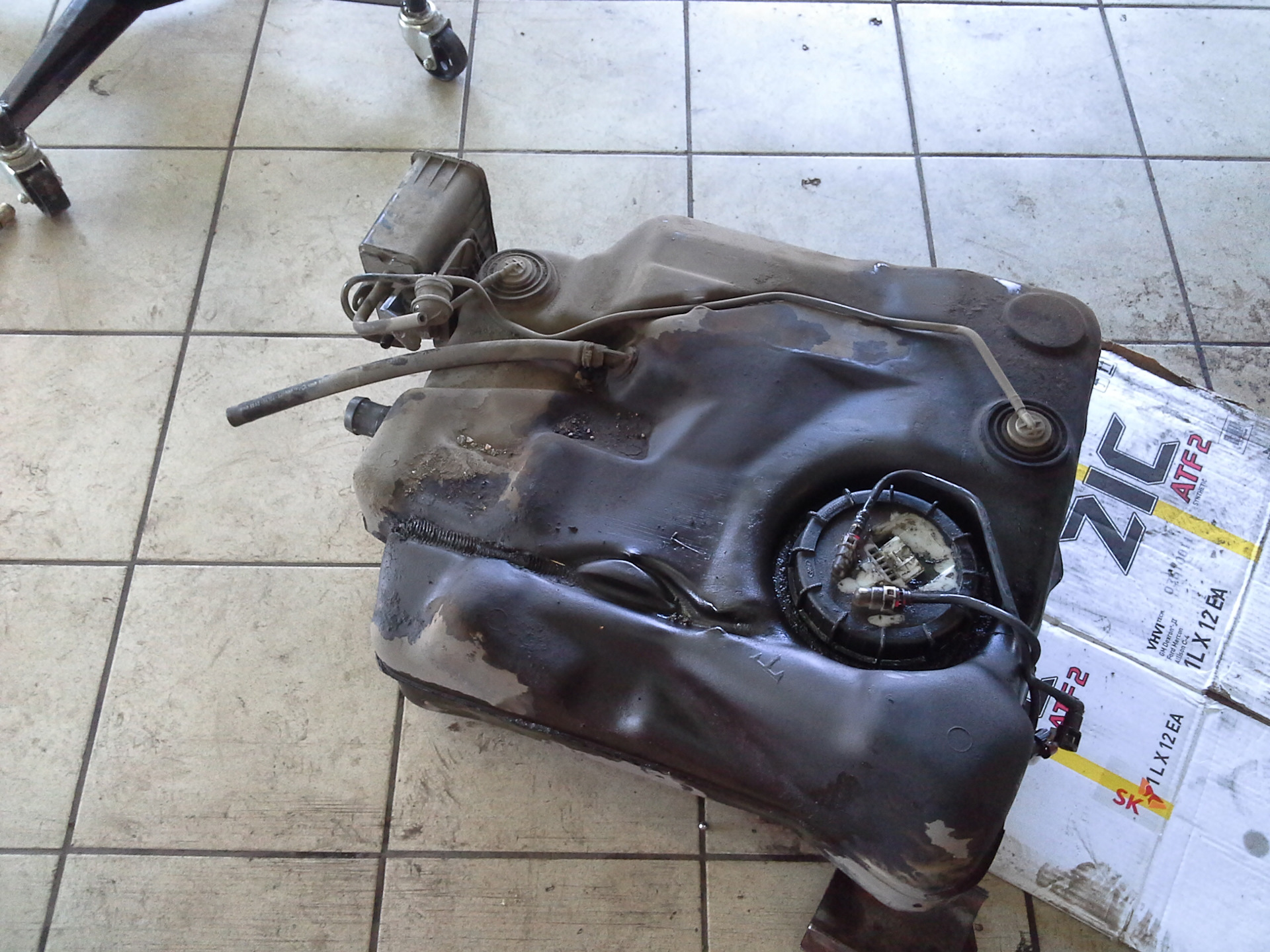

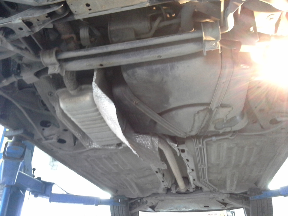

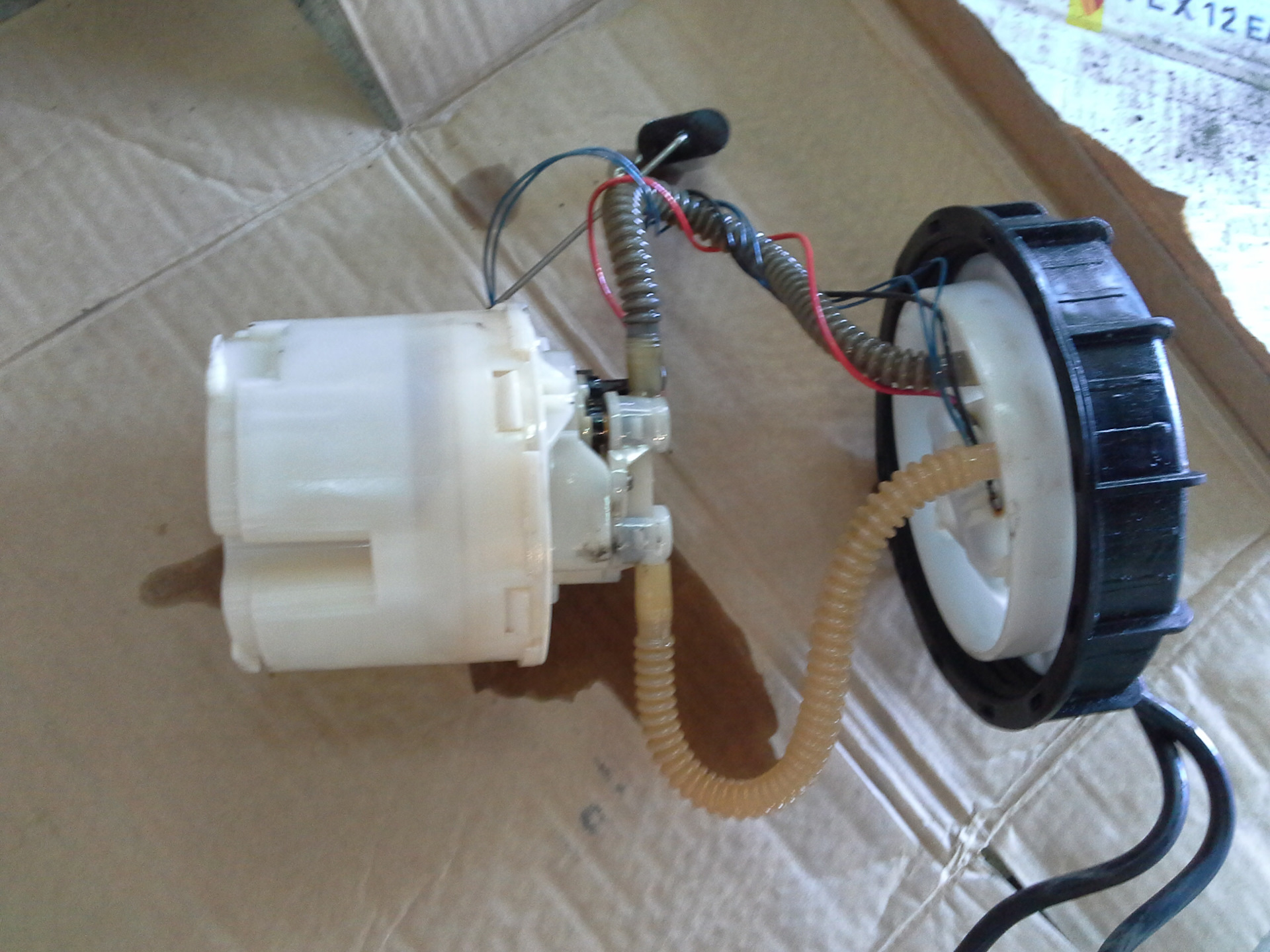

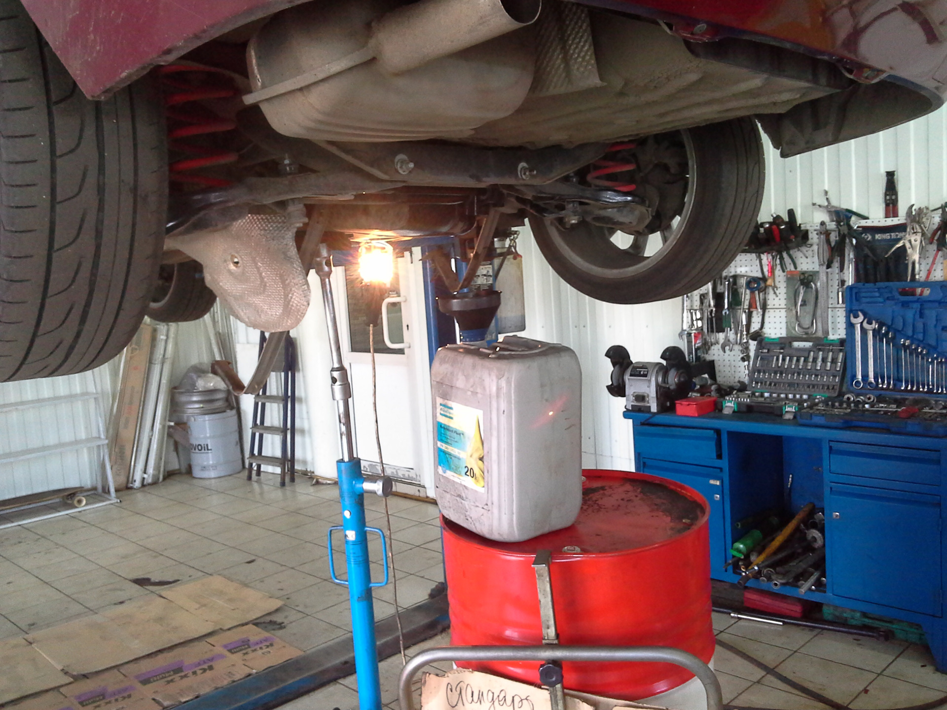

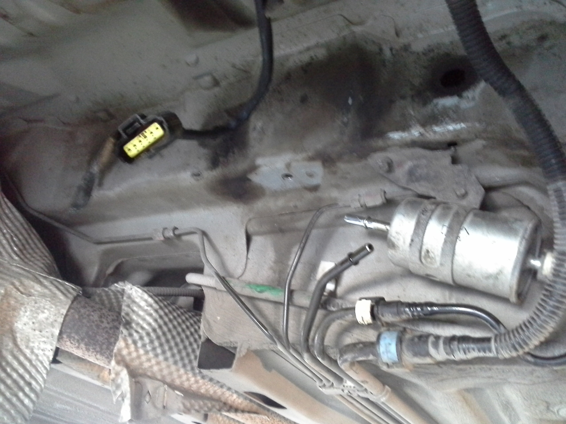

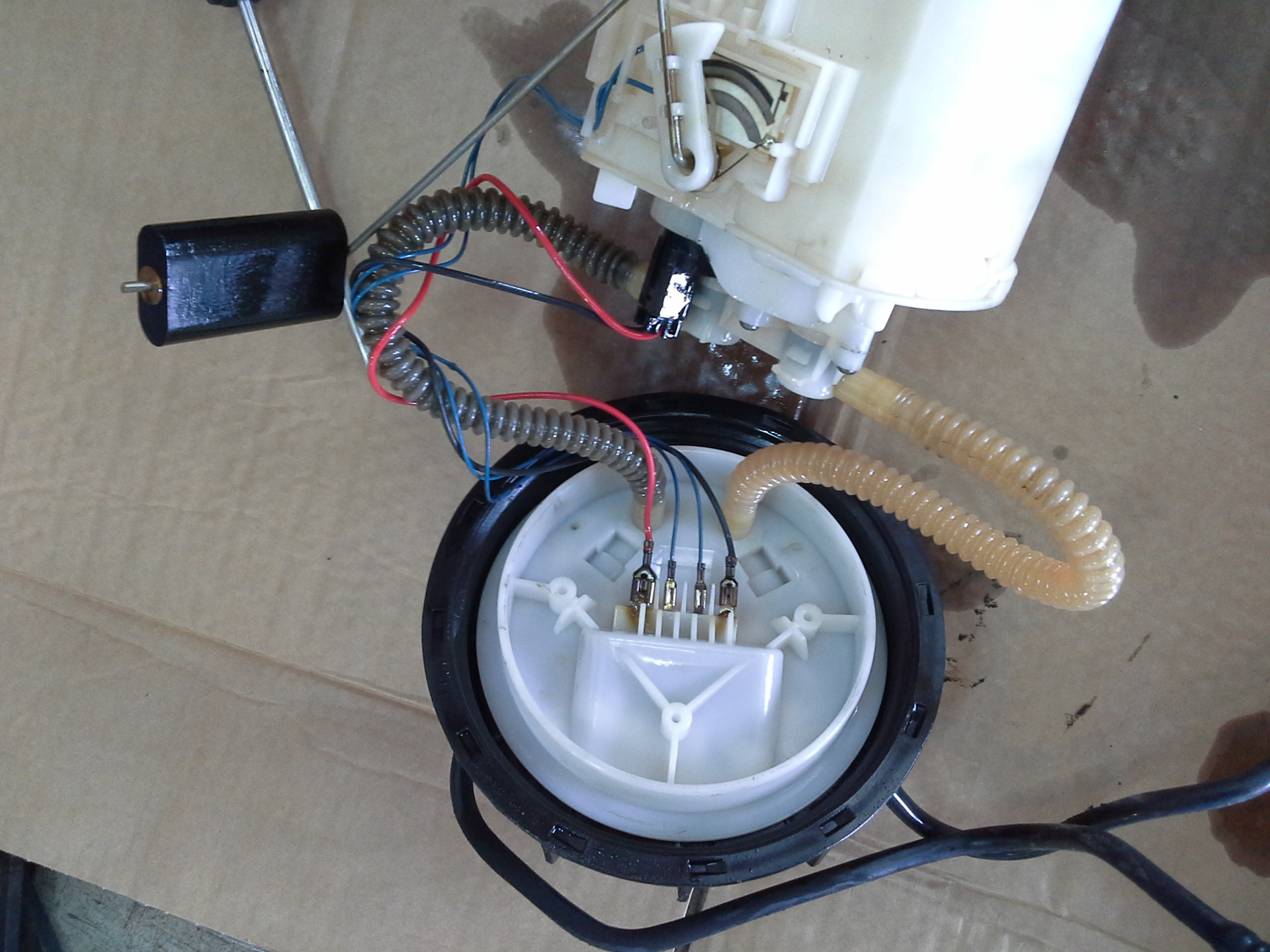

Сегодня утром буксируем Форда на сервис и начинаем снятие бензобака и бензонасоса, согласно мануала в электронном виде!Когда уже слили весь бензин, отсоединили почти все разъемы и тут видим, что фишка подключающаяся к модулю бензонасоса просто болтается, т.е. она была не защелкнута! WTF!
Какая уж тут езда:)

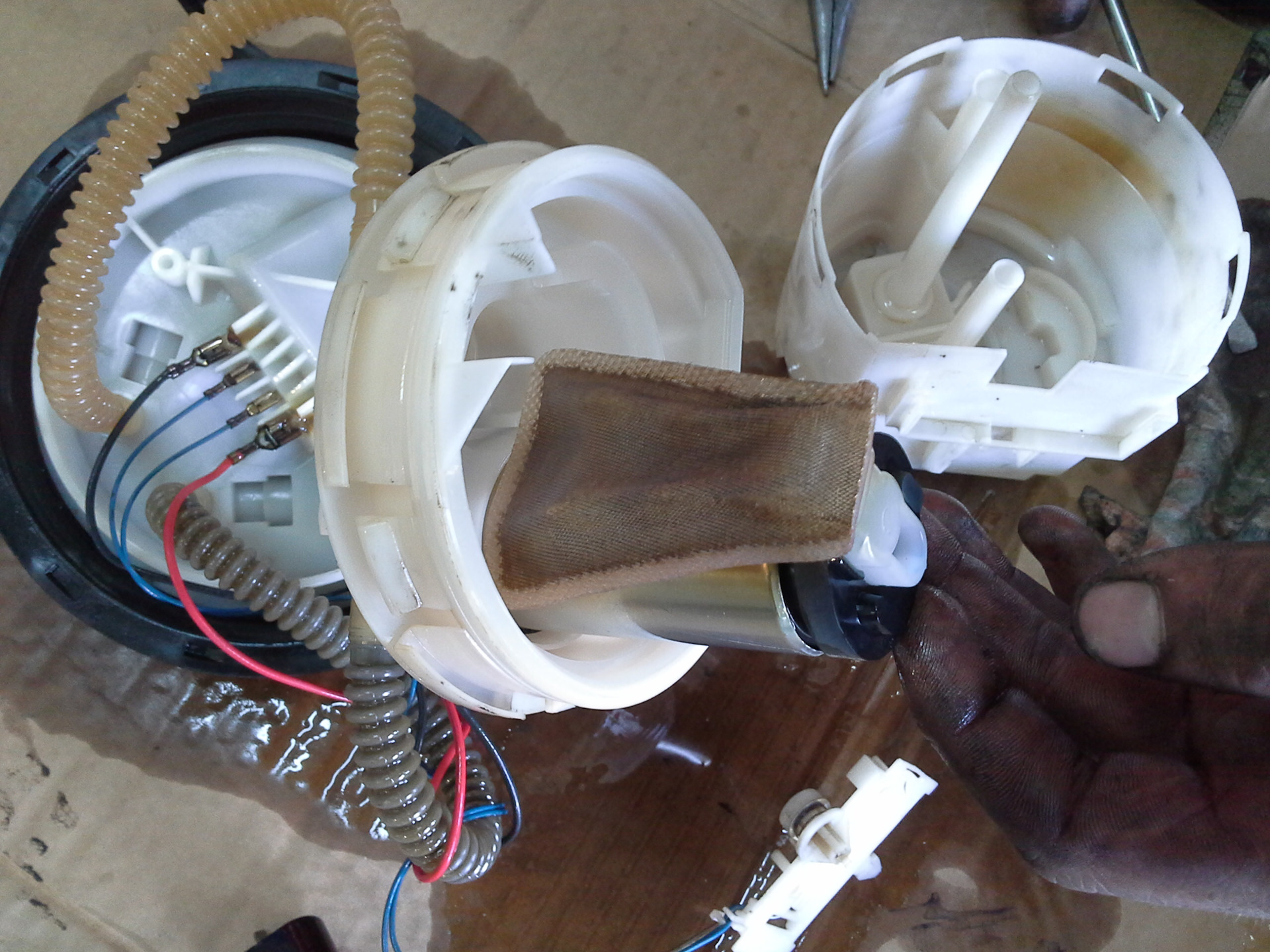

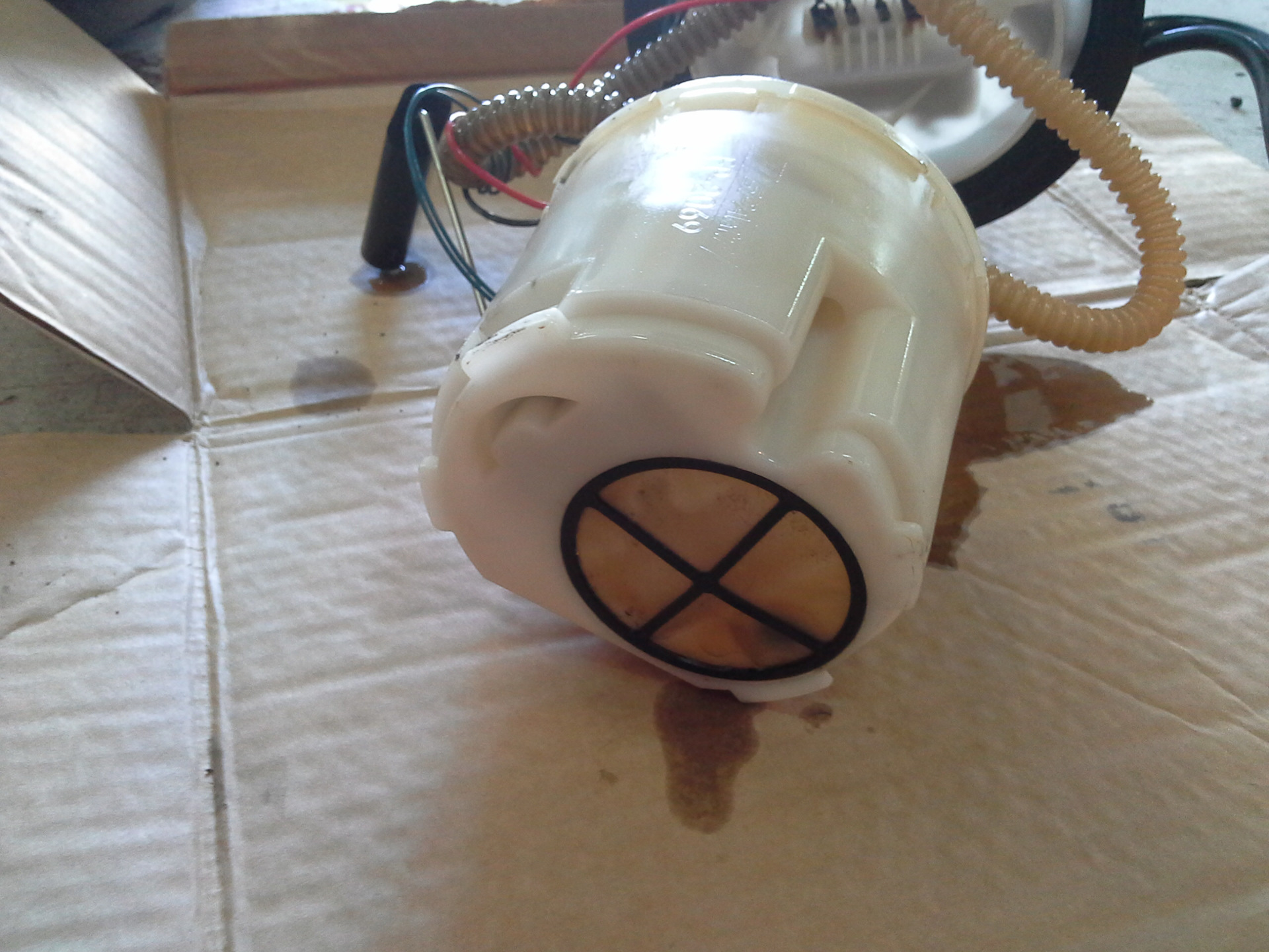

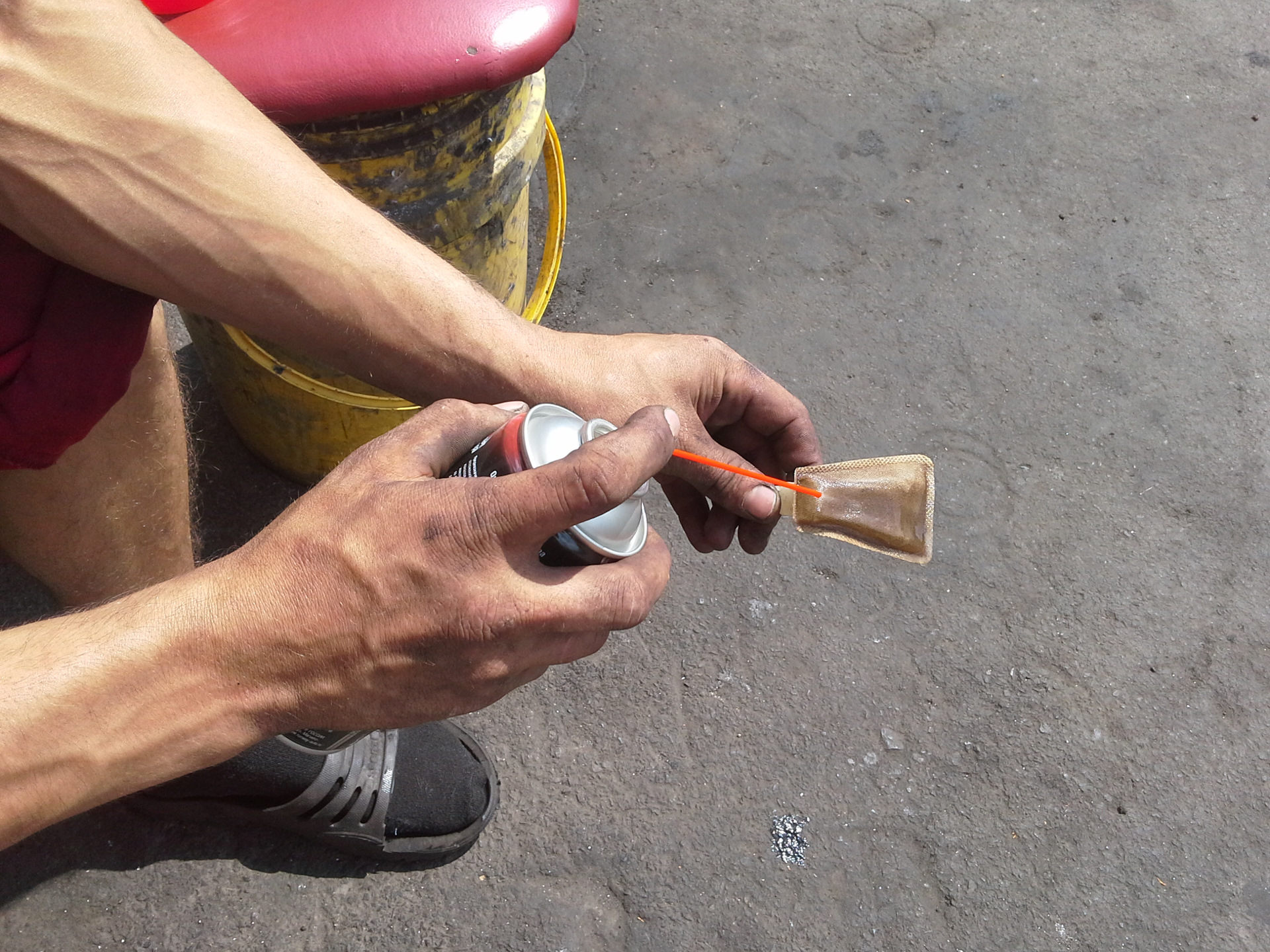

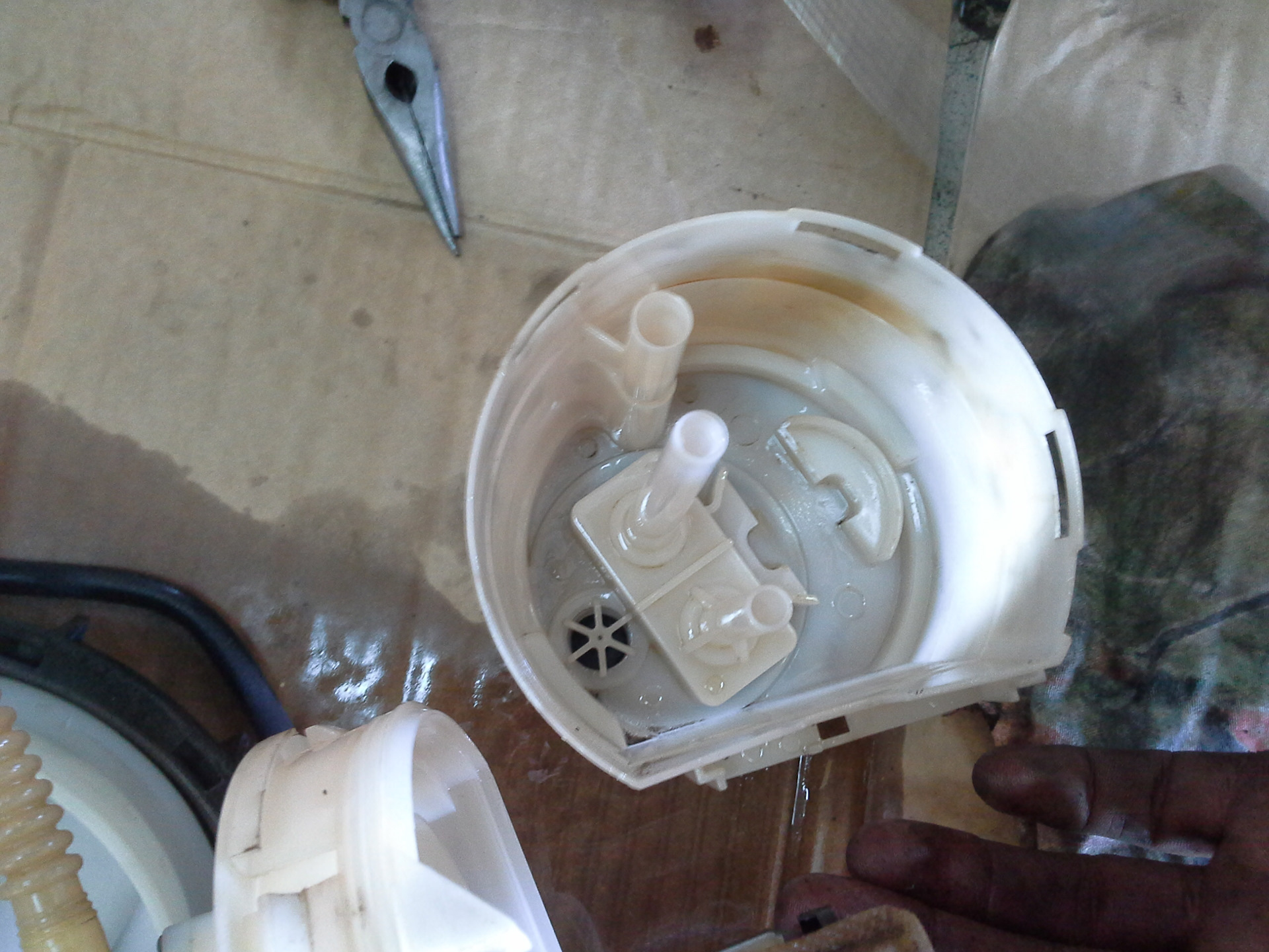

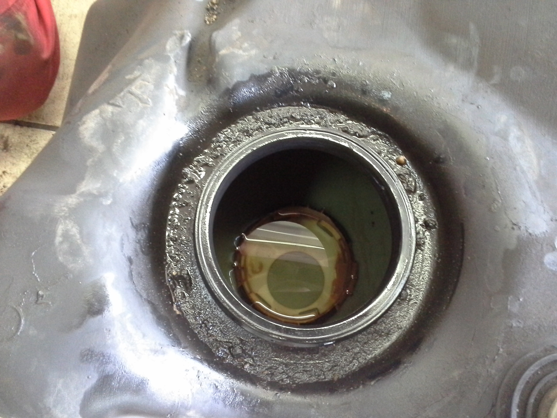

Принимаю решение все таки снять уже до конца бензобак и посмотреть бензонасос!Попутно чистим все штекера, достаем модуль оцениваем его состояние — и принимаем решение что замечаний нет, как нет налета, ржи и прочего Г****, тоже самое и в бензобаке. Но для успокоения души и совести покупаю Очиститель карбюратора — чистим сеточку в модуле. После чего в обратной последовательности все собираем, заливаем бензин и машина как ни в чем не бывало заводится:)

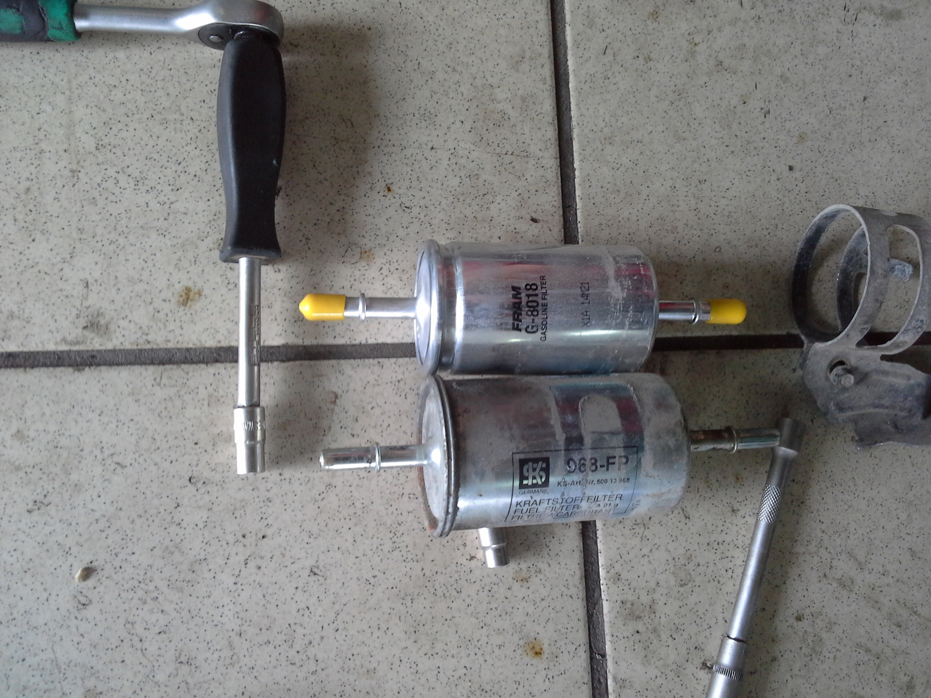

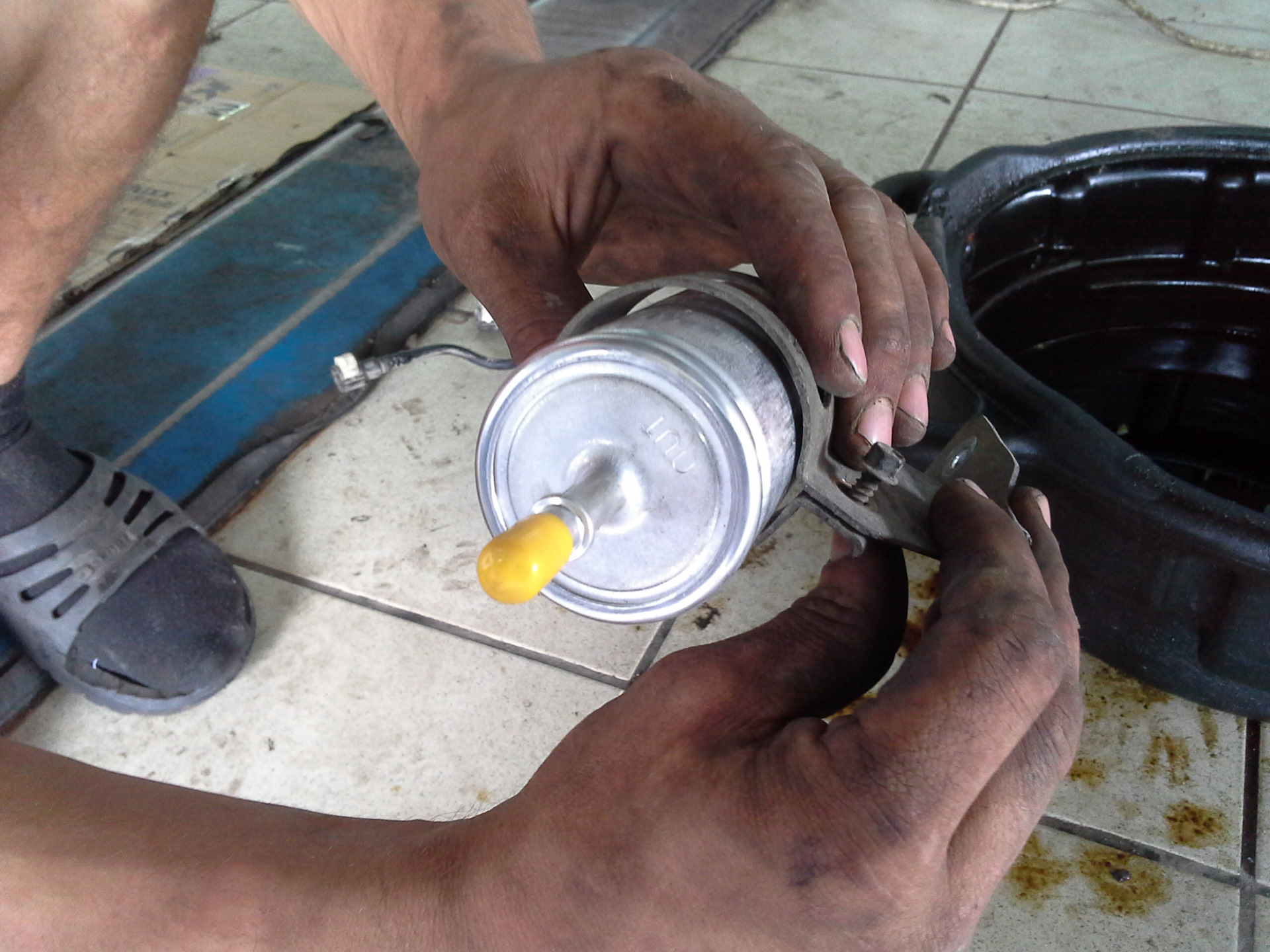

Хотел было поменять для профилактики топливный фильтр (я его недавно менял), но купленный почему-то оказался меньше в диаметре и сидеть на своем месте на отрез отказался — оставил старый!

Так я первым делом порекомендовал проверить контакт на насосе.
Проблема всех ухоженных авто )
У нас тоже от 4-х месячного стояния в гараже окислиться что-нибудь может. В прошлый раз был контакт на стартере )
Да я помню, но вот видишь я уже приготовился к худшему, а оказалось вот так вот:)Зато теперь знаю как снимать бак, бензонасос и сливать бенз:)
