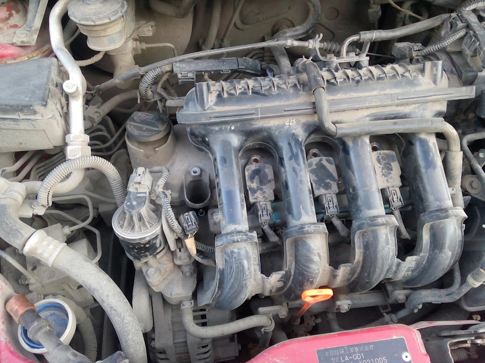

Решили с моим милым Creat1on свечи поменять, поехали в магазин, купили свечи NGK приехали домой и началась работа по замене свечей!😉
Думали что справимся за полчаса, а в итоге пролетело часа 3 примерно…

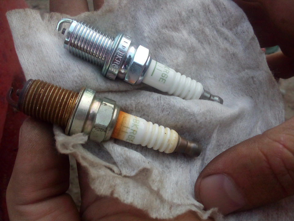

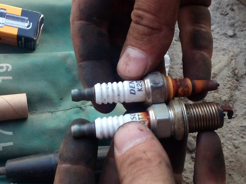

Начали откручивать первую свечу, вытаскиваем а там Denso, вторую, тоже Denso. а остальные уже NGK были! Все в таком нагаре, что даже не известно как давно их меняли.

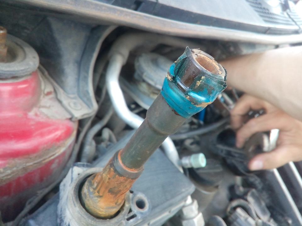

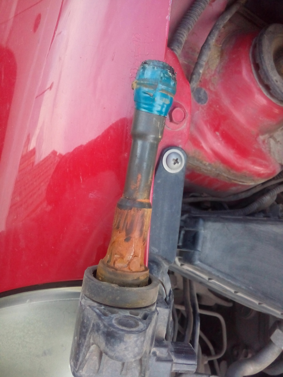

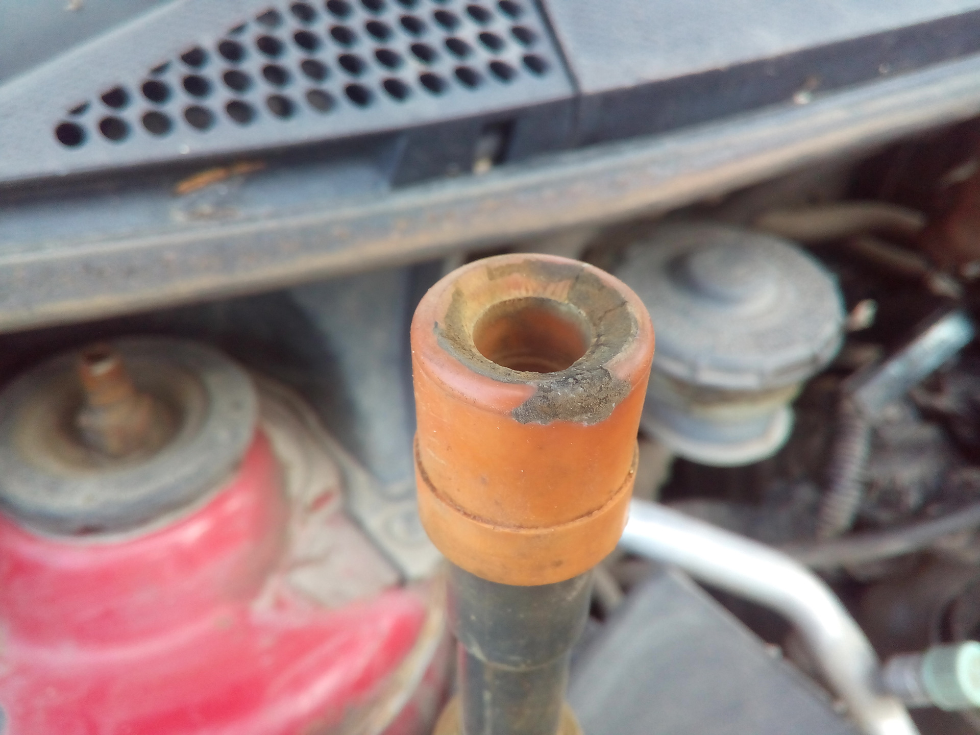

Ну эт ладно, что было когда мы начали менять задние свечи! Этот было пипец! Две катушки были перемотаны изолентой и вообще были в негодном состоянии, в прочем как и все остальные! Для нас это было очень печальной новостью!😞
В итоге пришлось временно(!) Перемотать катушки новой изолентой, до того момента, как приобретем новые.

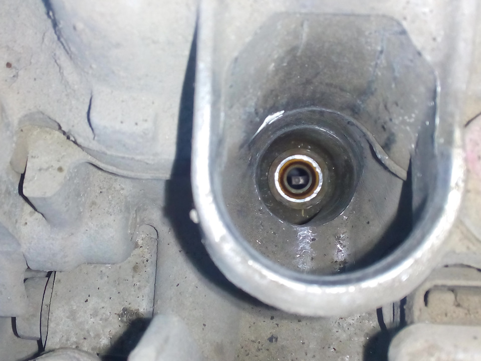

Первый колодец (если смотреть с лево на право), передней части, была не правильно закручена свеча, предыдущими хозяевами! После чего не могли изначально выкрутить старую свечу и закрутить новую. Мой любимый старой свечой начал нарезать новую резьбу… и случилось то чего я ожидать не могла! Свеча сломалась! На пополам! И все, приехали!
Паника, чуть ли не слезы на моих глазах, но мой любимый не растерялся, позвонил своему другу и мы поехали к нему в гараж. Хорошо что гараж рядом находился! Вот так вот доехали со сломанной свечой в первом колодце! Стук такой сильный был, но мы сильно на газ не давили, чтобы ничего не сломать.
Доехали до гаража и начали думать как достать этот обломанный кусок. Нашли экстрактор в соседнем гараже у одного хорошего человека и начали вытаскивать. Было очень трудно, но все получилось! Ура!ура!😃 Прочистили колодец, поставили новую свечу и все мучения наши закончились, ближе к ночи мы вернулись домой!

на катушках налет, оранжевый, судя по всему это масло, прокладка свечного колодца где то сопливит, у меня также со свечей и катушкой задней-третьего цилиндра, катушки все четыре новые задние, менял местами, толку ноль, налет только в третьем)
даа, видать работы много предстоит…там надо, тут надо.)и все по мелочам
Как механик, я теперь видел всё!
Какой изверг так над катушками поиздевался? Это же надо так запустить было!
