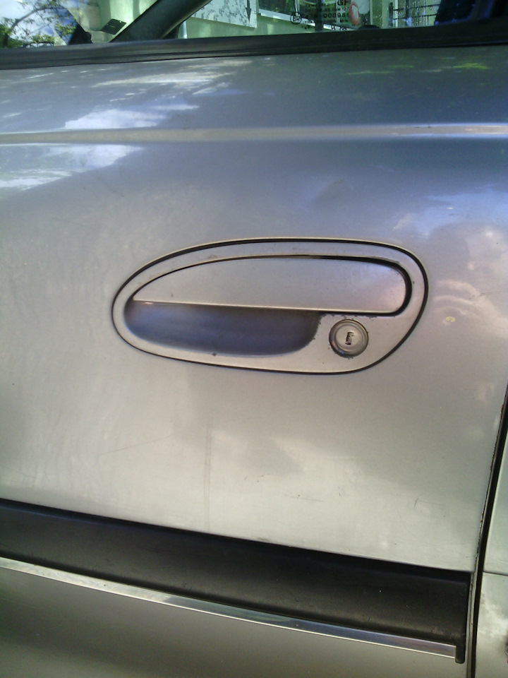

К делу. Сломалась ножка. Пытался отремонтировать с помощью сварщиков-аргонщиков, не хотят браться, мол сплав такой не варится, тоже нонсенс. В итоге — выточил ножку из алюминиевого уголка. Прикрутил шурупами. Под шляпки шурупов положил эпоксидный клей для жесткой фиксации, что бы не откручивались. Пластиковую клипсу для тяги открывания двери тоже заменил на алюминиевую шину. Вторую ножку укрепил шинами с эпоксидный клеем, так как были замечены микротрещены.
В общем, все поддалось ремонту, все работает. Пытайтесь и всё у Вас получится.

Я было тоже с начала пытался заварить. Заварил. Но при обработке напильником она опять надломилась в том же месте, стенки наплавки оказались слишком тонкие после зачистки. В добавок, это не люминька, это цинковый сплав, поэтому и решил все сделать на шурупах. Снаружи выглядит вот так.

По фото не совсем ясно — она теперь где-то на 1,5мм выступает над плоскостью двери?
Со стороны личинки замка немного выступает, но не критично ) Если всё вымерять под линеечку, то можно добиться большей точности. Всё же делал довольно на скорую руку. Результатом доволен. Теперь с уверенностью можно сказать, что такого рода поломка на 100% ремонтопригодна )
