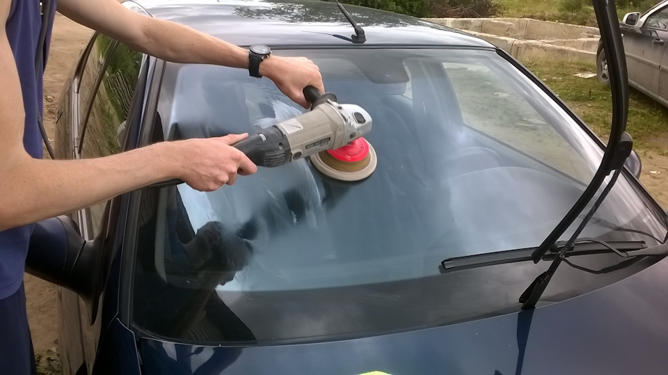

Назрел вопрос о полировке лобового, на солнце мелкие царапины давали множество бликов и меня это постоянно бесило…
Сегодня поехал в гараж к знакомому маляру
Приехал так и так мол царапки и т.п
Полировочная машинка творила чудеса, но времени было мало, сделали конечно хорошо но могло быть и лучше конечно, но тем не менее я доволен,

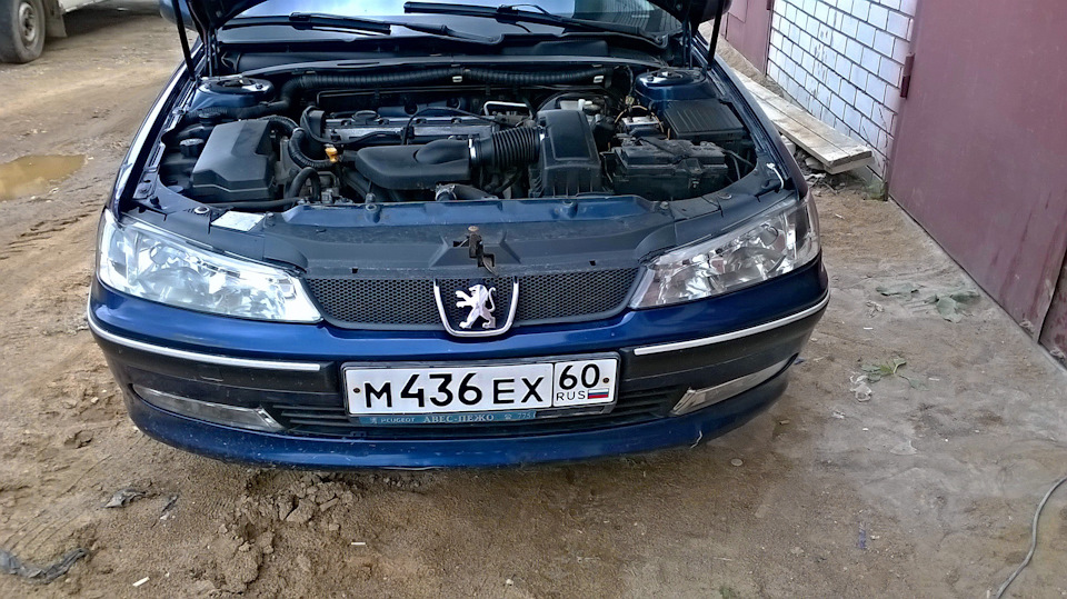

Бонусом полирнули фары, фары "отдались" с первого раза
Разница до и после разительная

Эффект линзы на лобовом не появился?
Абсолютно никакой линзы т.к. не сильно углублялись
В сколько подходов полировалось стекло?
В два подхода на разных скоростях
Понял, спасибо.
Там он вообще обьяснил технологию полировки стекла- очень долгая история

Каким кругом полировал лобовое? Какой полиролью?
да то же интересно?)))
OlegMinsk406
Сейчас позвонил и спросил- сказал 75ая паста и жесткий круг
Спасибо большое.
