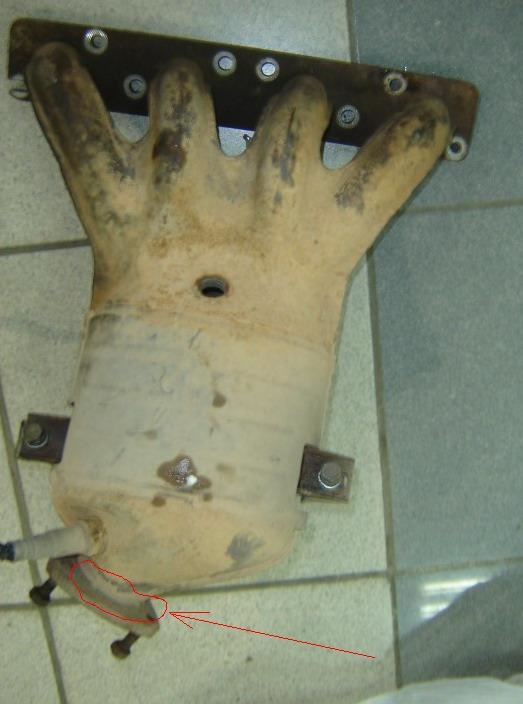

Пожалуй, начну. О том, чтоб прошиться думал давно, но планировал это сделать в последнюю очередь – где-нибудь в конце лета и совместить это с установкой паука итп. Но АвтоВаз вносит свои коррективы. На прошлой недели машина вдруг стала «бурчать» как гоночный болид. Звук шел из под капота. Понятно что, где-то что-то сечёт. Внешний осмотр не выявил места. Не буду писать много «букаф», буду краток: по сверке почти отвалился фланец. Поиски правильного паука результата не дали. Заказывать, ждать, времени нет. В результате купил пустышку. После установки машина работает нормально, правда чуть шумнее. После такой преждевременной ампутации и поехал к чиповщику.

ps; катализатор то в итоге еще выполнял свою функцию, а вот чугунина не выдержала и треснула по сварке.
