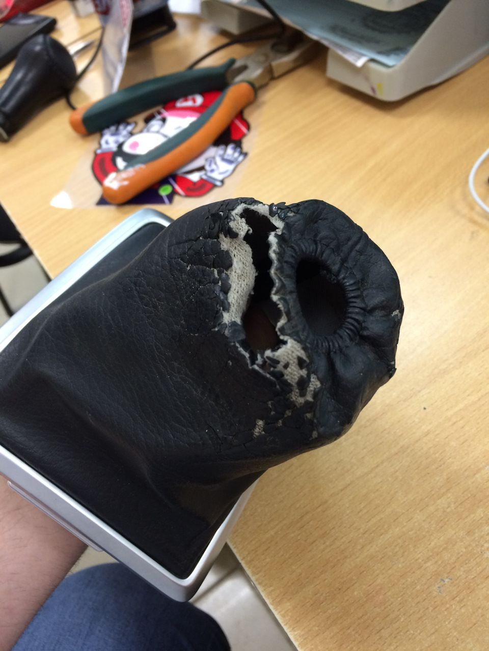

заводской чехол был в плохом состояние . решил купить чехол от ваз2114 и поменять его .

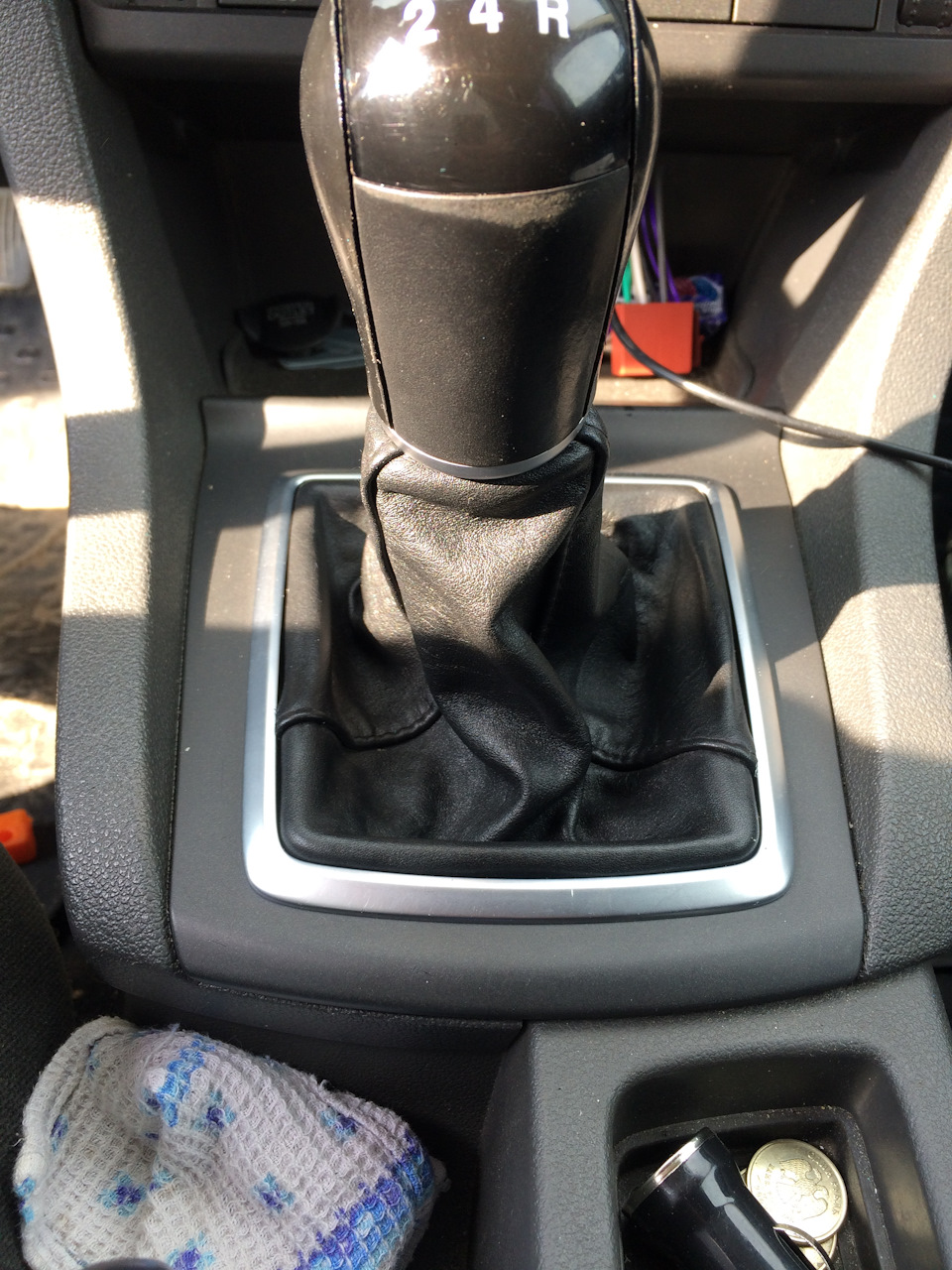

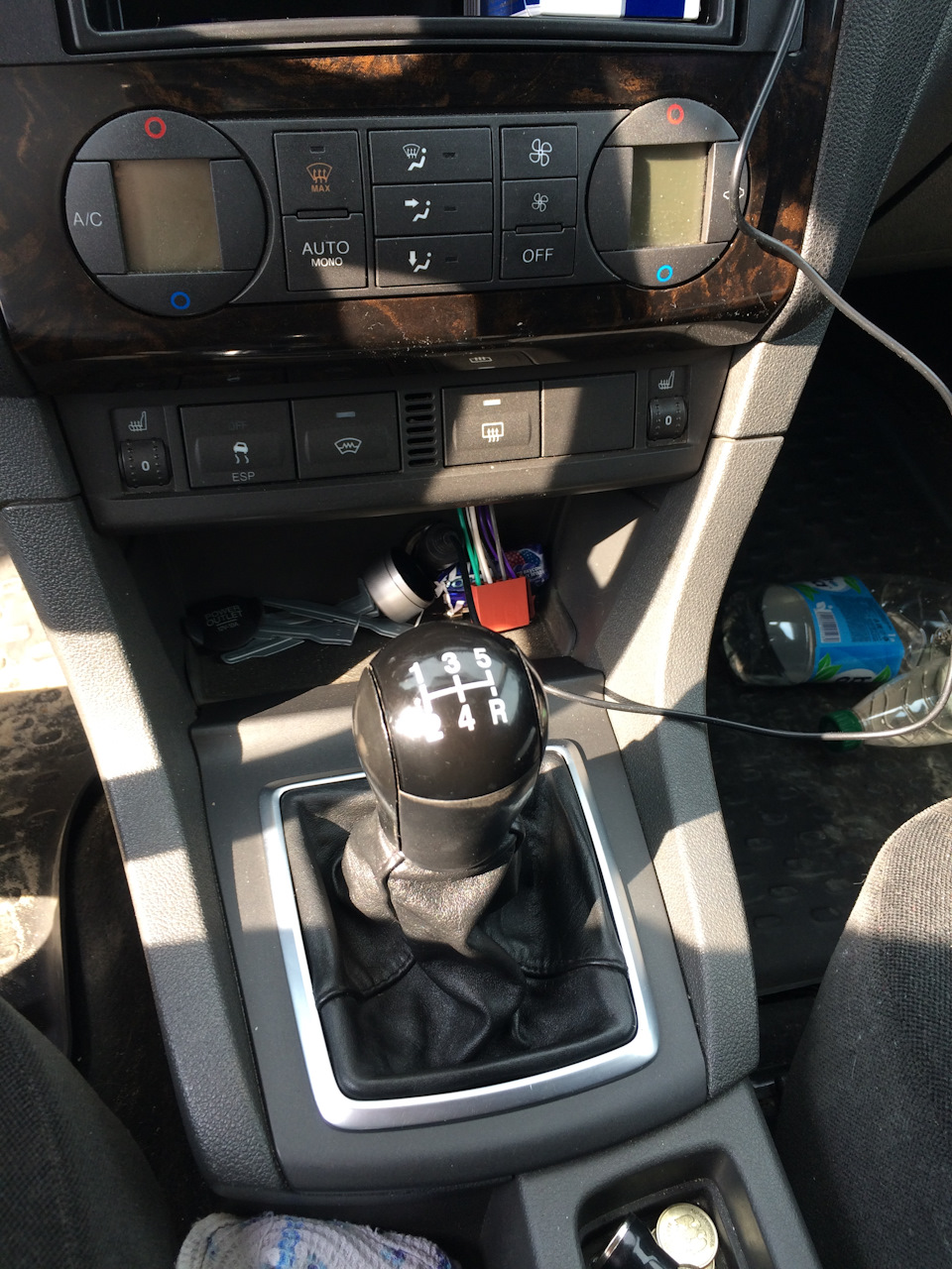

где основание приклеил на момент, заводской держался на скобках типо от стейплера.
к самой ручке намотал на капроновую нитку и все !
делов на 30 мин, скобы вытаскивал с помощью тонокой плоской отвертки
