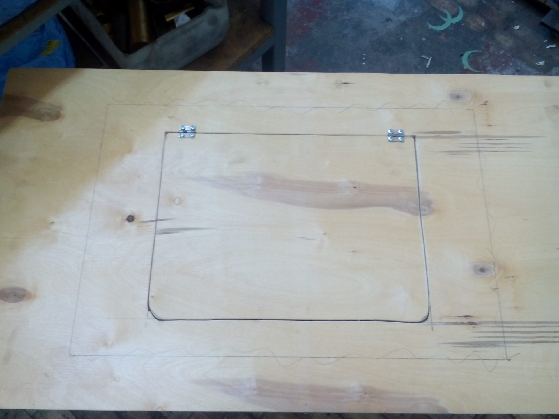

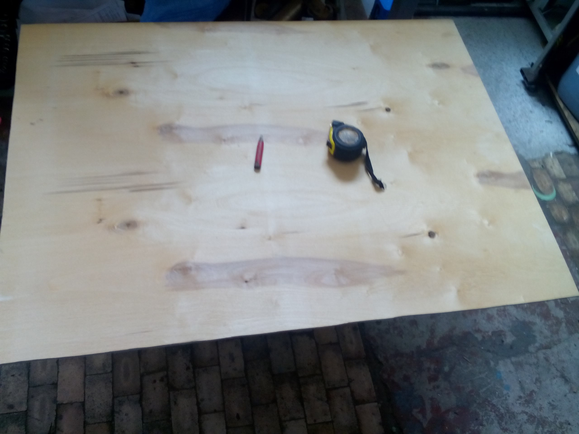

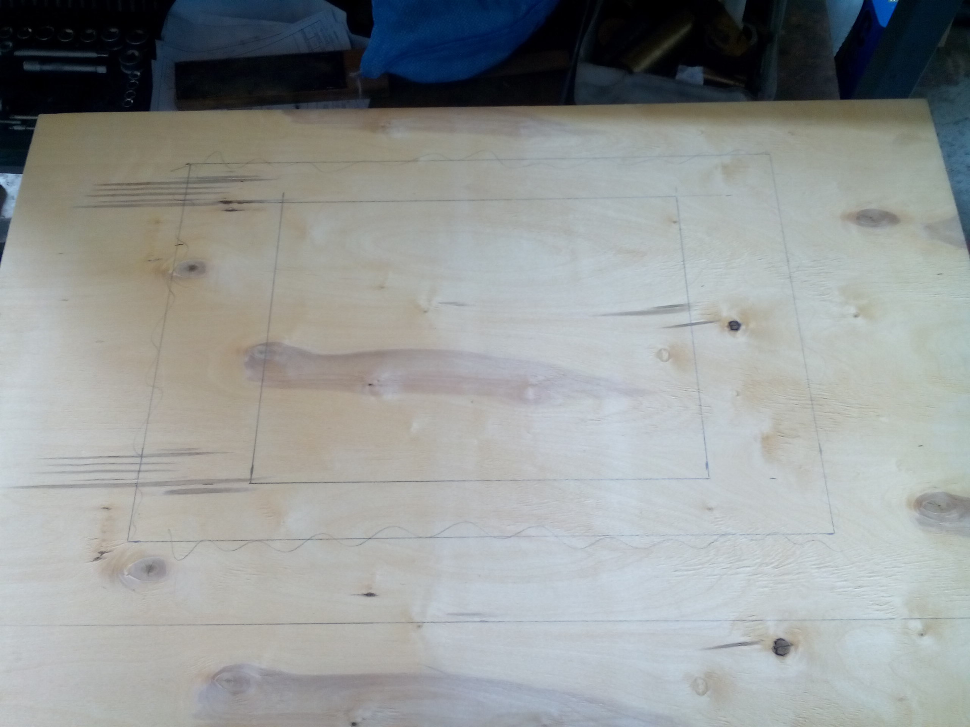

вот подходящий кусок фанеры толщиной 8 мм, оставшийся после ремонта в квартире
размечаем линии обрезки и окошко-лючок (смотреть на меньший прямоугольник, ибо больший показался мне слишком большим, что ослабит сию конструкцию)
выполняем раскрой посредством лобзика, шлифуем кромки и прикручиваем петли лючка (я крутил на винты М4)…

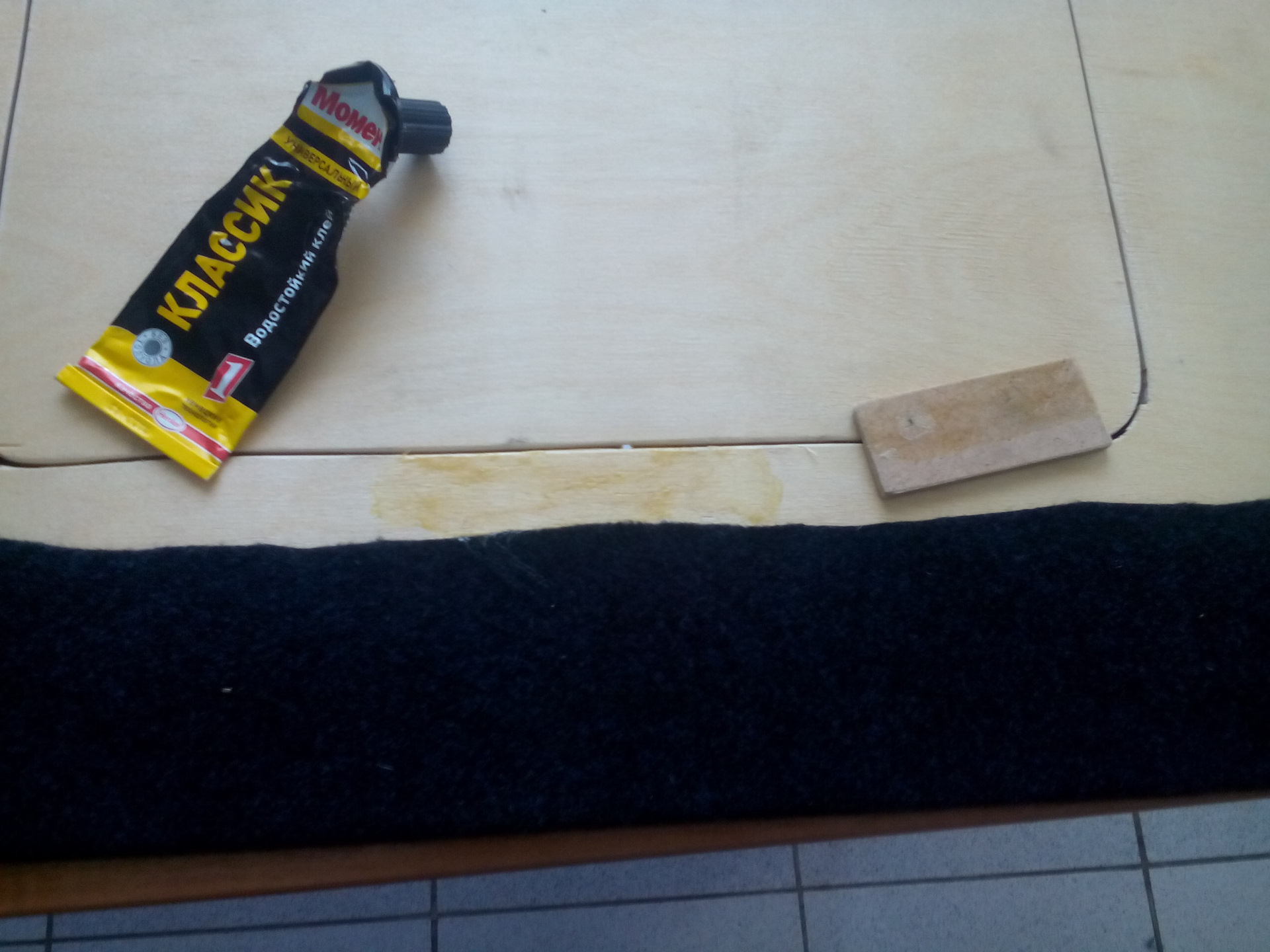

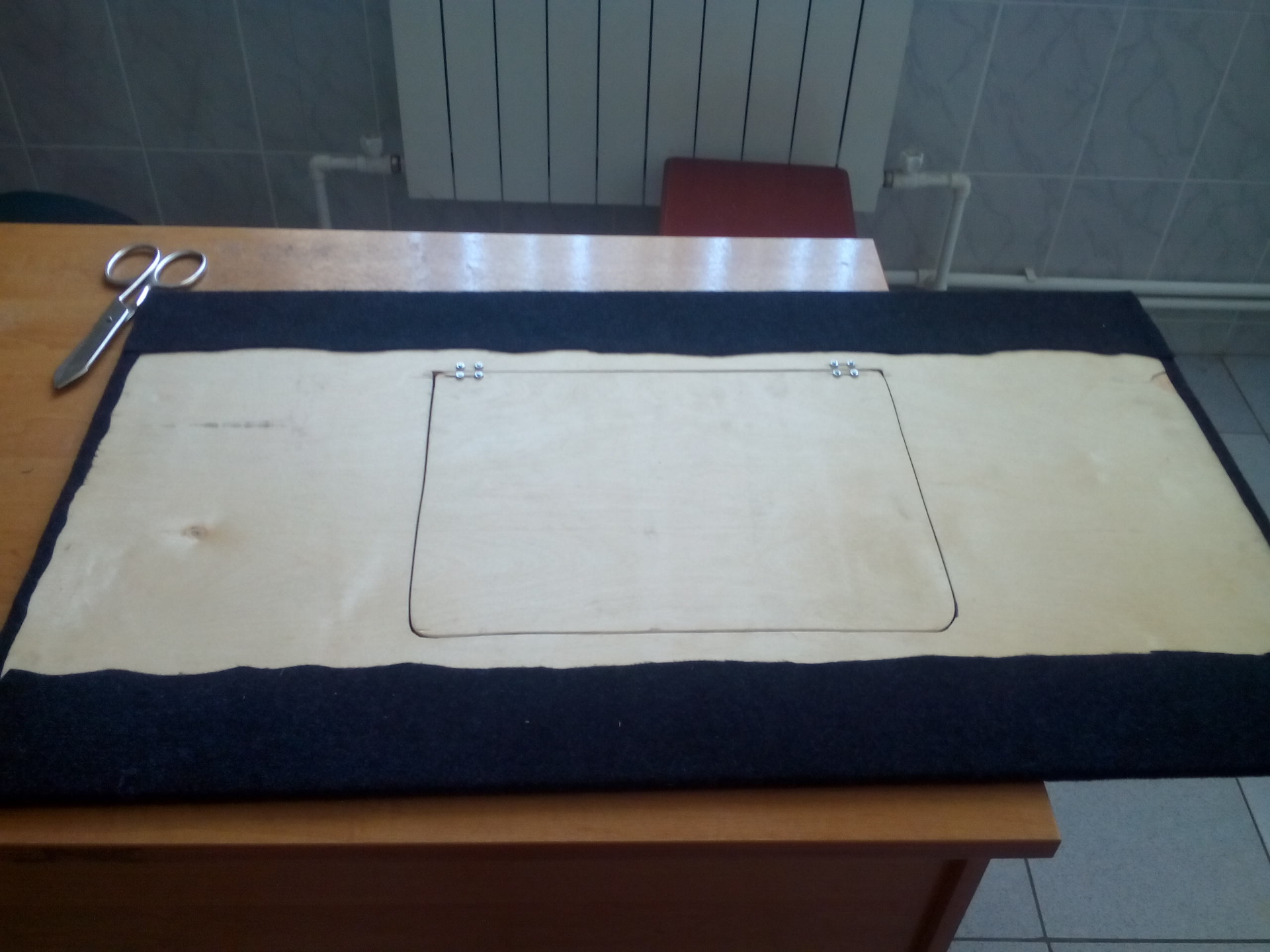

обтягиваем самоклеящимся карпетом (я использовал ШУМОФФ серый 1 погонный метр хватило — 300 рублей по карте мастер кард))))

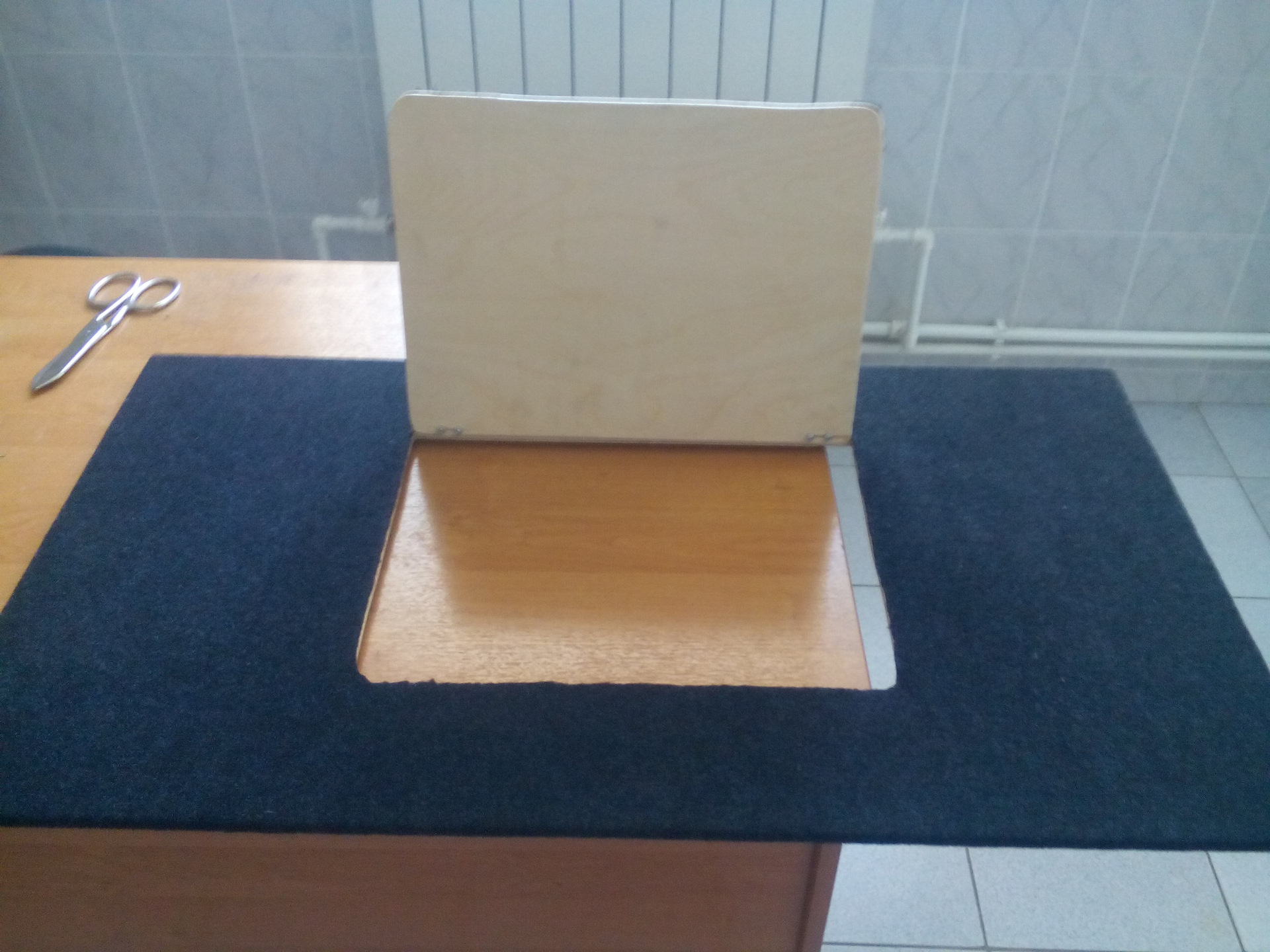

вид сверху, карпет со стороны петель по периметру лючка не прорезал ибо считаю так лучше

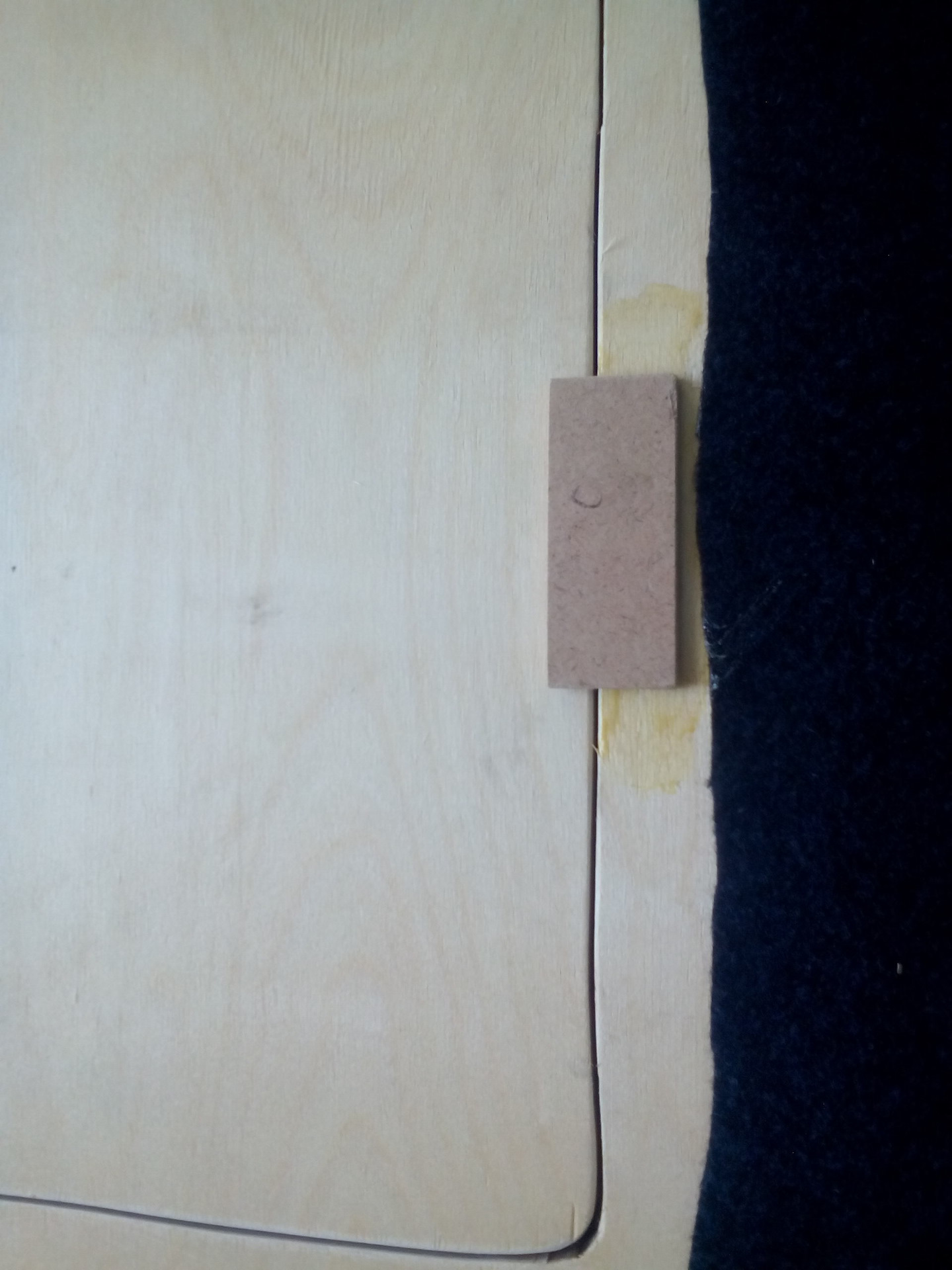

снизу приклеил ограничитель чтобы лючок не падал вниз
както так…

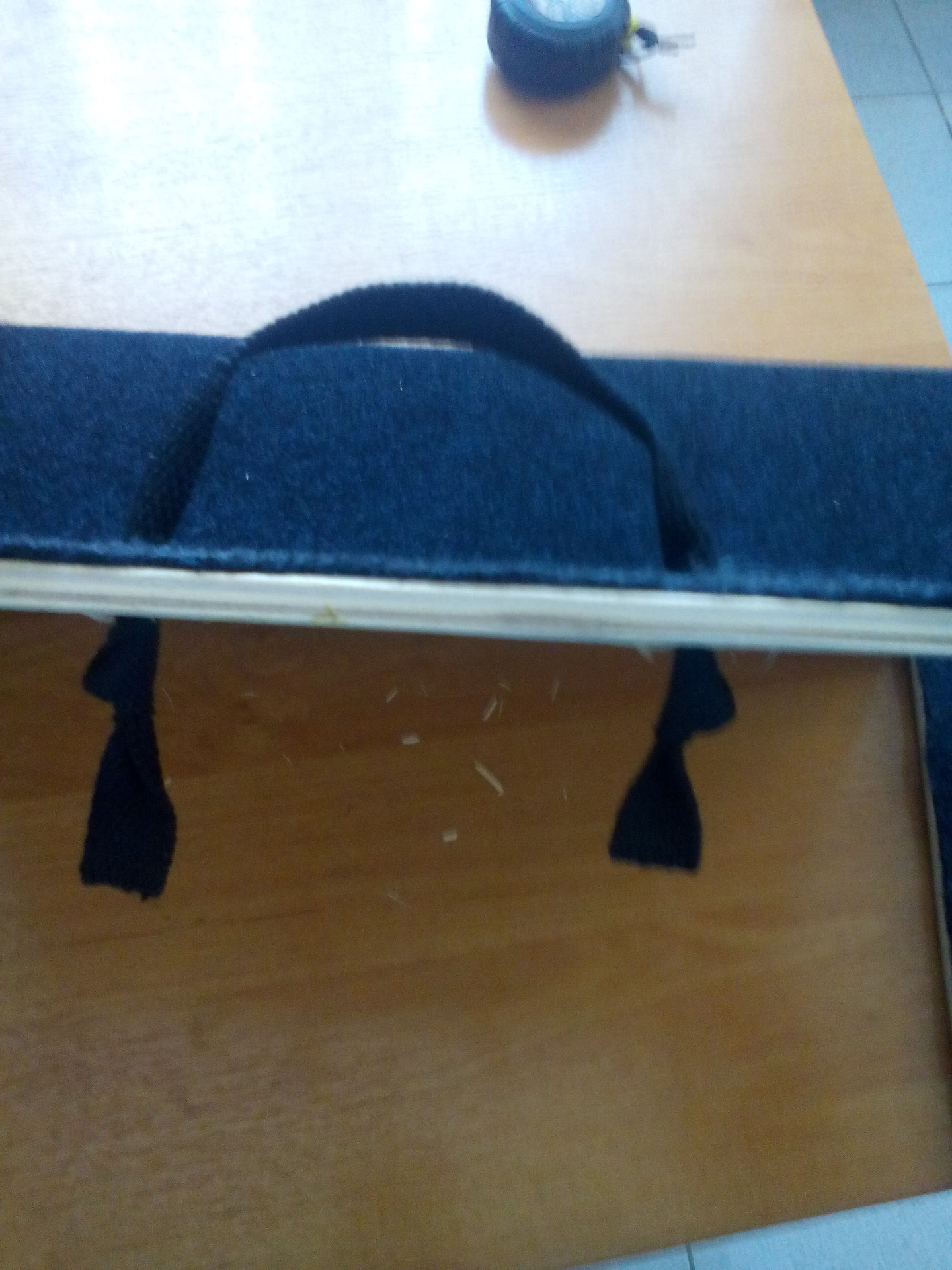

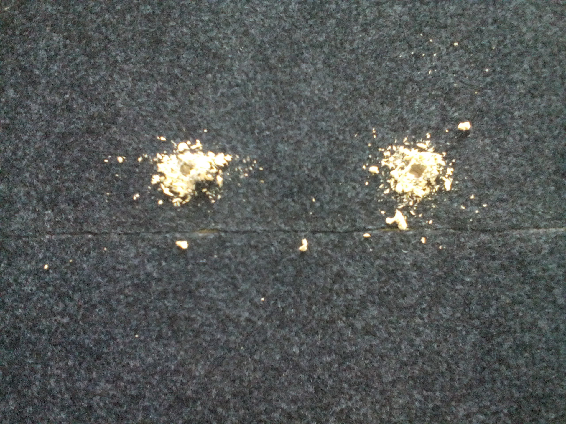

сверлим отверстия для ручки
ручка из мощной ленты, которой окантовывают сумки, чехлы, рюкзаки и т.д.

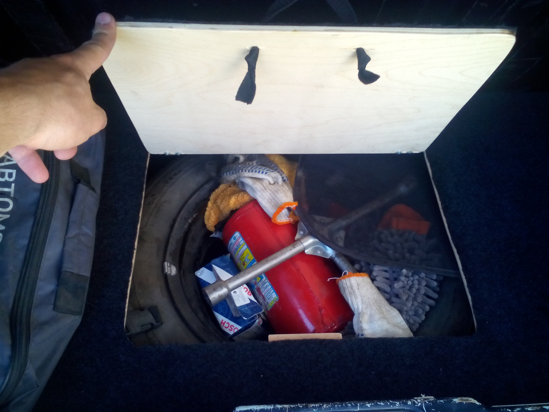

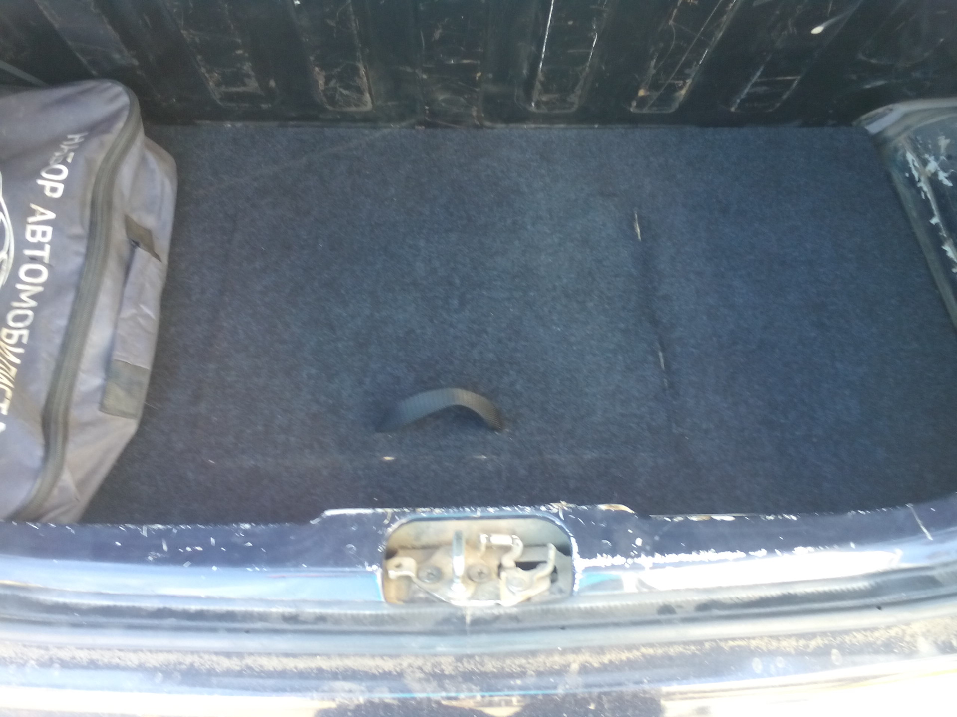

ну и ставим все на место, смотрится замечательно и не колхозно
подполье)
итак для такого пола я использовал: фанера 8 мм (можно и 10 и 12 мм) 950 мм х 540 мм — (лист 1500х1500) — 400 руб карпет серый 1 метр — 300 руб петли 2 шт — стоимость не знаю, открутил от старого ящика лента или шнурок, крепеж это ваще копейки… PROFIT

маловато окошко. Запаску достать не получится.
Пол из фанеры это круто)) Только вот жаль, что колесико не достать((( Я делал вот так www.drive2.ru/l/9866417/

вот только запаска не вылезет, придётся весь пол вынимать
ну до этого примерно так все и происходило: сначала вынимался весь хлам из багажника, потом вынимался пол и потом запаска)))) вообще операция замены колеса, по крайней мере у меня, происходила только с передним правым колесом (невезучее оно) за два года раза 3 или 4, так что раз в пол года можно там пыль протереть…
S-Sheriff
Ни разу тьфу тьфу за 10 лет не использовалась)
