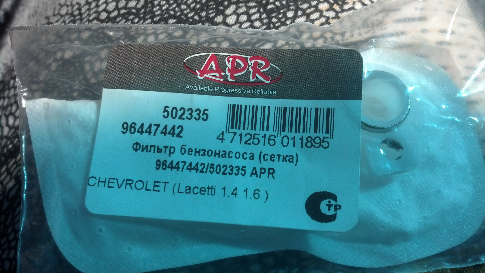

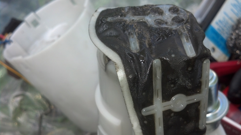

Не так давно со мной произошел неприятный инцидент о котором я писал ранее www.drive2.ru/b/3160370/, теперь я уверен на 100% что знаю причину. Где то на подкорке я понимал что причиной все же послужила неисправность в топливном тракте. Сначала я заменил топливный фильтр, затем промыл форсунки, кстати за 1 год были порядком засраны. Остался только фильтр грубой очистки. В нашем каталоге он не значится. Порывшись на форуме лачетиводов я выстроил для себя вот такую цепочку FPS116, HS110051, zollex Z-SB-49A, CT10, FPT-05. Но в магазине не оказалось и этого и нашли мне 1:1 оригинал.
Сам процесс замены подробно описан в книгах по ремонту шевроле лачетти и дэу джентра. В кратце:
вынимаем 15ти амерный предохранитель в моторном отсеке, обозначенный как fuel pump на крышке. Пытаемся несколько раз завести машину. Снимаем заднее сидение, с усилием отлипляем лючок. Он держится на чем то подобном мастике. Скидываем штуцера надавливая на П-образные защелки (не пытайтесь их вытащить). Уход и обратку не перепутаете они отличаются по размеру. Выдвигаем боковой фиксатор, надавливаем на центральный фиксатор и пошатывая из стороны в сторону снимаем фишку.

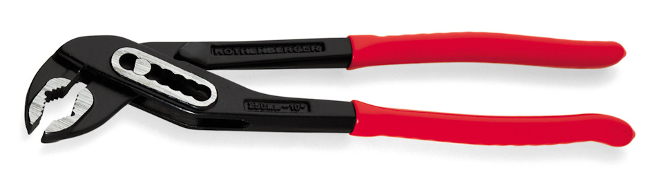

Далее для съема шайбы нам понадобятся клещи трубные, они же слесарные он же галчонок.
Вообще инструмент на все случаи жизни, вывернуть обломанную шпильку, нарезать резьбу и т.д. Очень нужный инструмент в машине.
У меня положение шайбы было помечено белой краской, если у вас нет, пометтье.
Не торопясь, по кругу, клещами сдавливаем шайбу. Я достал достаточно легко. А вот пассатижами даже не пытайтесь, тоже пробовал :).

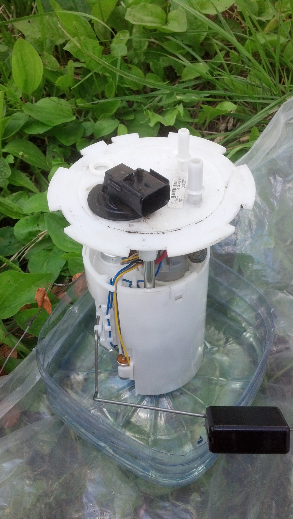

Вынимая, будьте аккуратнее с поплавком, он у нас располагается по направлению к заднему правому колесу. И приготовьте сразу емкость, я использовал обрезанную 6-ти литровую бутылку. Так как в насосе еще останется немного бензина. Все насос у нас в руках.

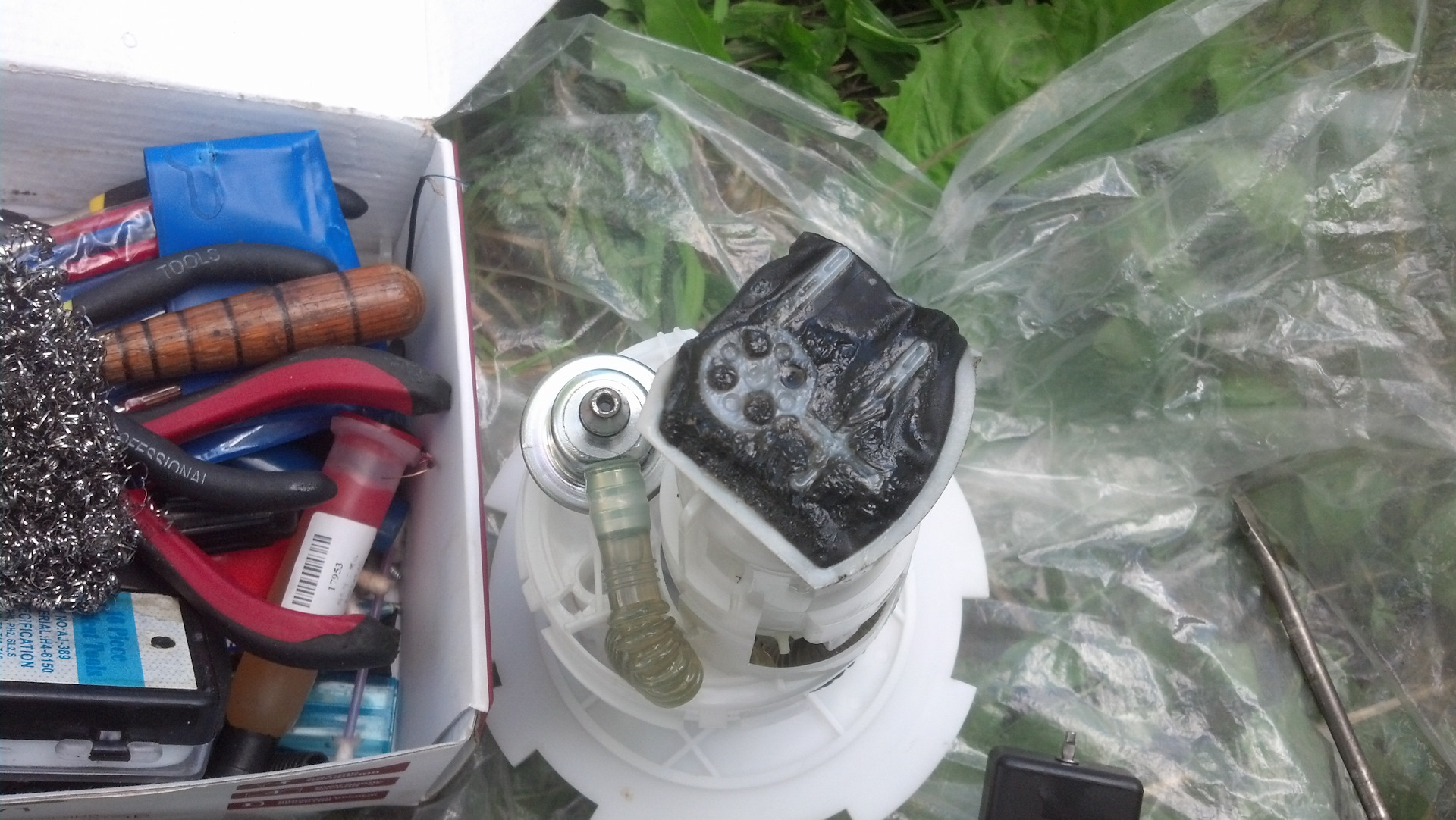

Теперь что бы добраться до сетки нам необходимо разъединить две фишки. Затем по кругу отжимаем 4 защелки стакана и стаскиваем его с небольшим усилием. Его держит уплотнительное кольцо клапана давления. Ни чего более для замены фильтра (сеточки) отсоединять не нужно.
А теперь людям со слабой психикой дальше просьба не читать! :)
Напомню что я 99% процентов вот уже 3 года заправляюсь только на Газпром-нефть и только G-Drive 98!

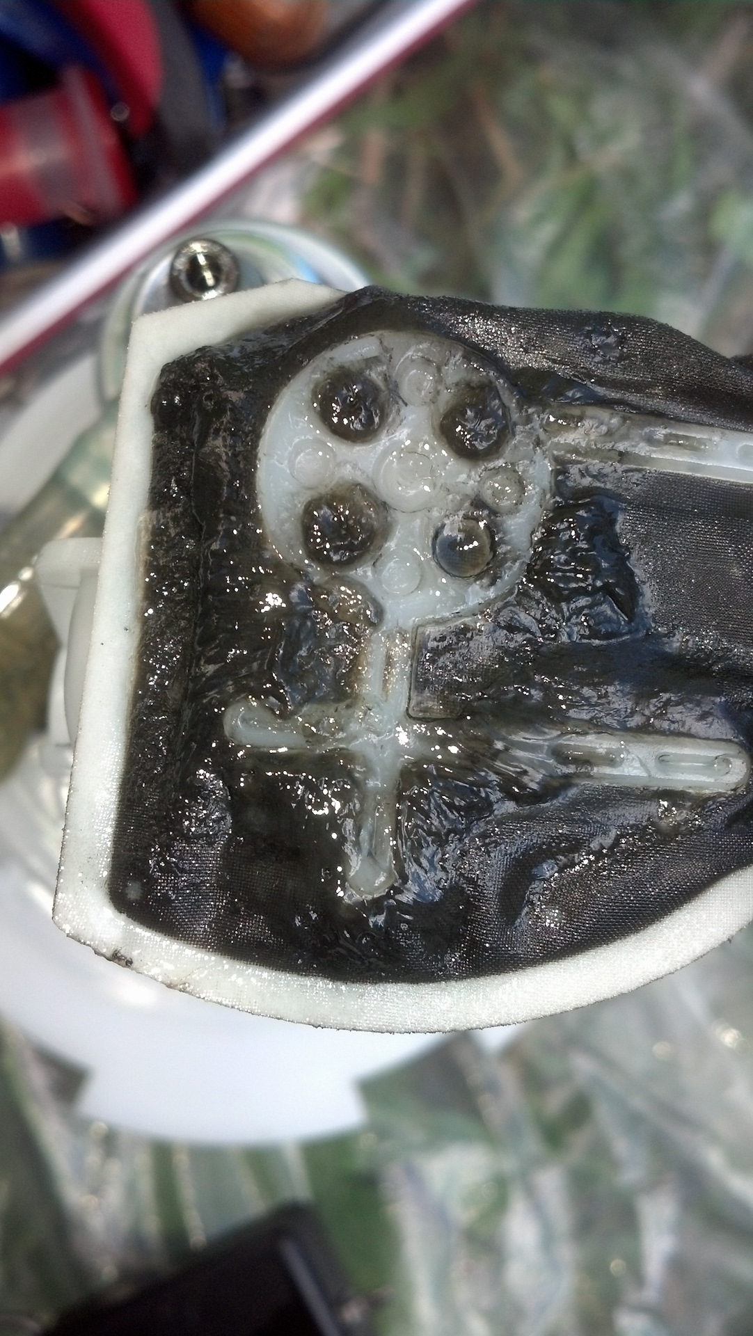

Весь фильтр в каком то говне по консистенции напоминающем вазелин. Я просто оху.л глядя на все это.
Фильтр я конечно поменял, но это уже не помогало. Похоже эта же дрянь попала и в сам насос. Так как после сборки я дал газ в пол, но стрелка колебалась от 5500 до 4500. Давления топлива явно не хватало.

Теперь следствие ведут колобки :). Как я написал выше теперь на 100% я знаю причину того что у меня заглохла машина. Так как сетка бензонасоса была заляпана, ему приходилось преодолевать большое сопротивление всасывания и конечно он грелся. К Максиму я поехал в самые жаркие дни в это лето, машина нагревалась от дороги и проехал я почти 500км. В таких условиях бензонасос просто перегревался. А постояв какое то время, с заглушенным двигателем, мотор снова заводился как не в чем не бывало.
Теперь хочу предупредить своих товарищей по авто. Если вдруг вы заметили или вам показалось, что на горячую спустя какое то время, особенно после долгих поездок, вам показалось, что машина вроде стала хуже ехать, особенно на верхах. Немедленно разбирайте свой бензонасос и меняйте фильтр иначе попадалова на насос не избежать.

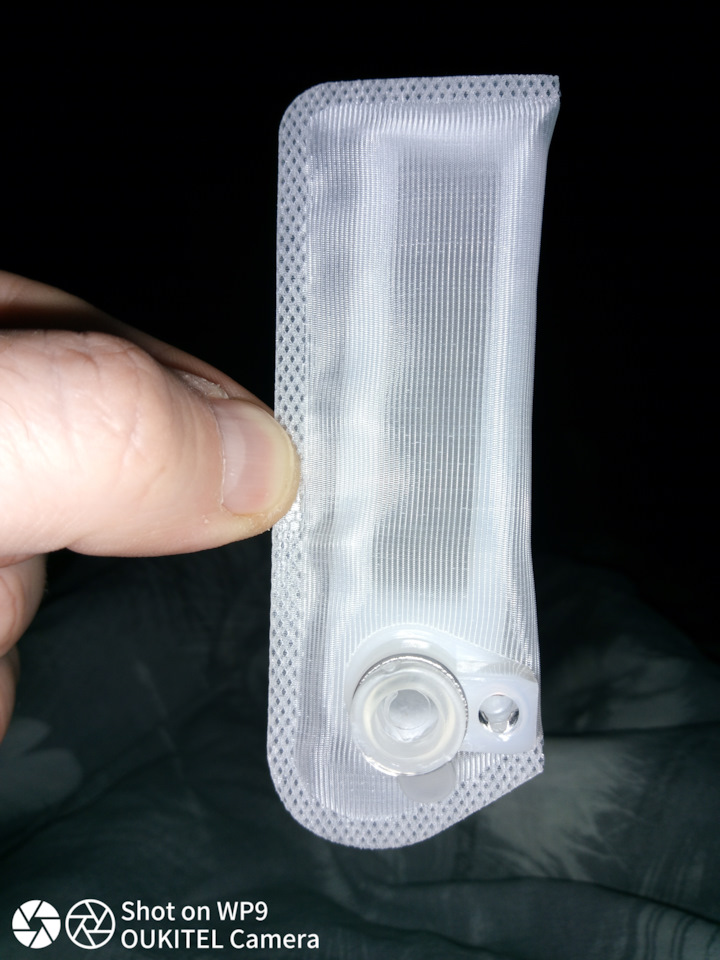

Мне такая шляпа пришла заказал чел
Не похожа она на нашу. Во первых она должна складываться посередине. Во вторых мне кажется отверстия уже.

Привет а сеточка которую новую купил смотрю не такая, как стояла а поменьше? Или такая же по размерам?просто смотрю у многих она какая то длинная, себе тоже заказал и получил хочу заменить, но увидел что у многих она какая то длинная, больше чем моя, почему так?
Размер такой же. Они есть двух видов. Чисто пластмассовая сетка и типа тканой. Последняя лучше.
Экзист чет сам насос выдает 96447442
Это не насос, а топливный модуль в сборе.

Я 33 000 и тоже до поры до времени терпел, пока на мкаде не встал. Конечно я думаю что здесь не бензин виноват, а конкретные заправки. Как я и написал в статье, жалобу в газпром-нефть я накатал. Может люлей вставят.
