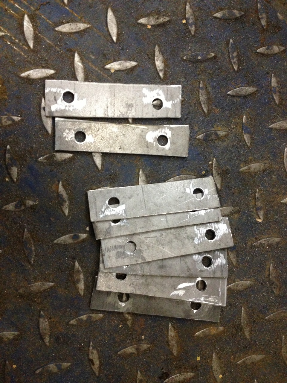

Ну вот и наконец то я установил багажник на крышу, долго конечно я его возил собой, так сказать "багажник в багажнике"…дело было в том, что на сурфе не предусмотрены, или не учтены водостоки, реленги и т.д…вернее крепления для багажника есть, но они цепляются под дверные проемы, и найти их японские очень сложно, а китай не хочу брать, дохлые они, поэтому было принято решение изготовить свои…
для этого я взял металл 2-3 мм, и профильную трубу 40х25, изготовили крепления про форме крыши, и к ним приварили профиль, все это дело усилили…покрасили антигравием…получились такие типо релинги, перекладины, их мы прикрутили болтами к крыше, перед этим промазов герметиком…вот такая незамысловатая конструкция, и к ним прикручиваем багажник…держат хорошо, сегодня даже попрыгал на них=)

круто, а без сверления никак не обойтись?

чего встанет? если такие же сделать релинги, или полностью багажник тебе сообрудить? вообще багажник полностью на всю крышу железный + такие же или другие крепления у нас в среднем 10 руб.
