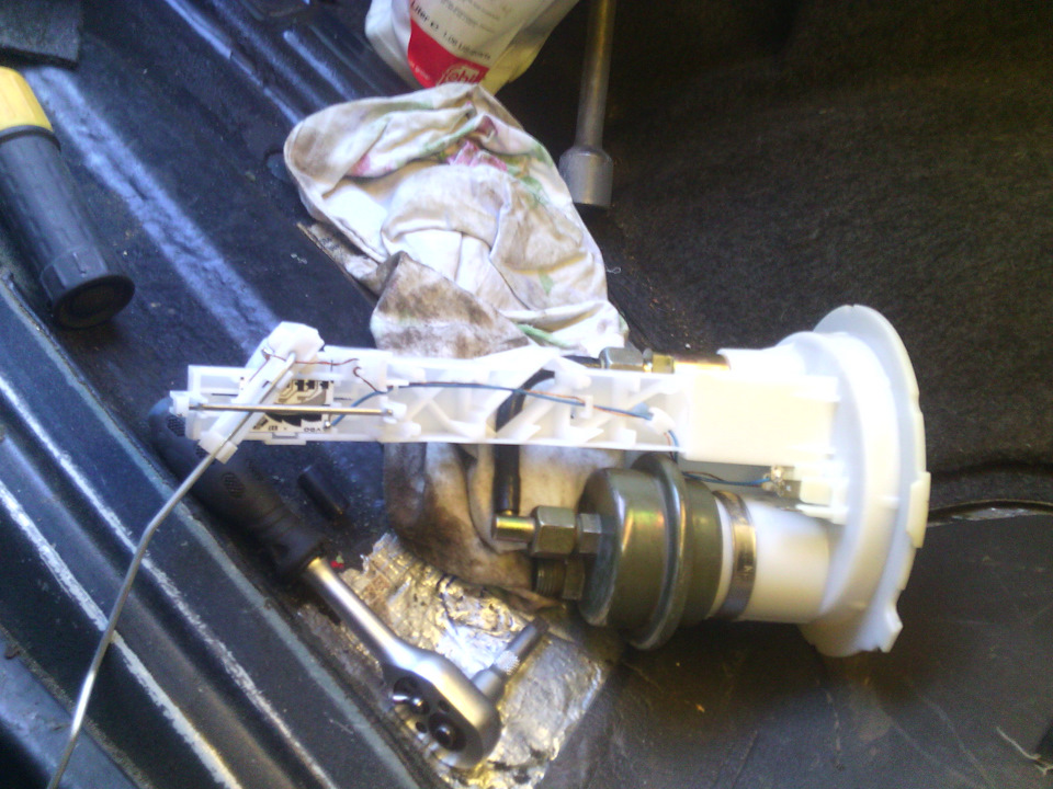

Давно собирался проверить бак на наличие грязи. И как оказалось, не зря)) Грязь присутствовала относительно не много, но не допустимо к джетронику. Фото не делал, лень было вылезать за телефоном))
Все просто. Сливаем бенз(было около 20-ти) и чистим.
Для удобства открутил основу для насоса. Но ее не вынуть, т.к. она больше лючка. Перемещал ее из угла в угол, предварительно очистив ее. После была задача вставить шланг обратки на место, все оказалось проще простого.
Так же на моем стакане отсутствовала сетка, был приобретен такой от 2.8.
Боялся что мой Пирбург может не влезть. Кстати, на нем была протерта об дно основания внешняя сетка и само собой внутренняя сетка была подзабита.
Но после разбора все сомнения ушли.
Вот такой получился выходной))
Всем удачи и ровных дорог))

А как ты основу насоса открутил? где крепления?
Внутри заборника. Если приглядеться, то видно. Три гайки на шпильках.
Т.е их видно, когда насос уже извлечён?
Да, только одну не видно из-за стенки.
как же его туда вставили?
Вот я тоже об этом думал)) Скорее заварили при сборке бака))
