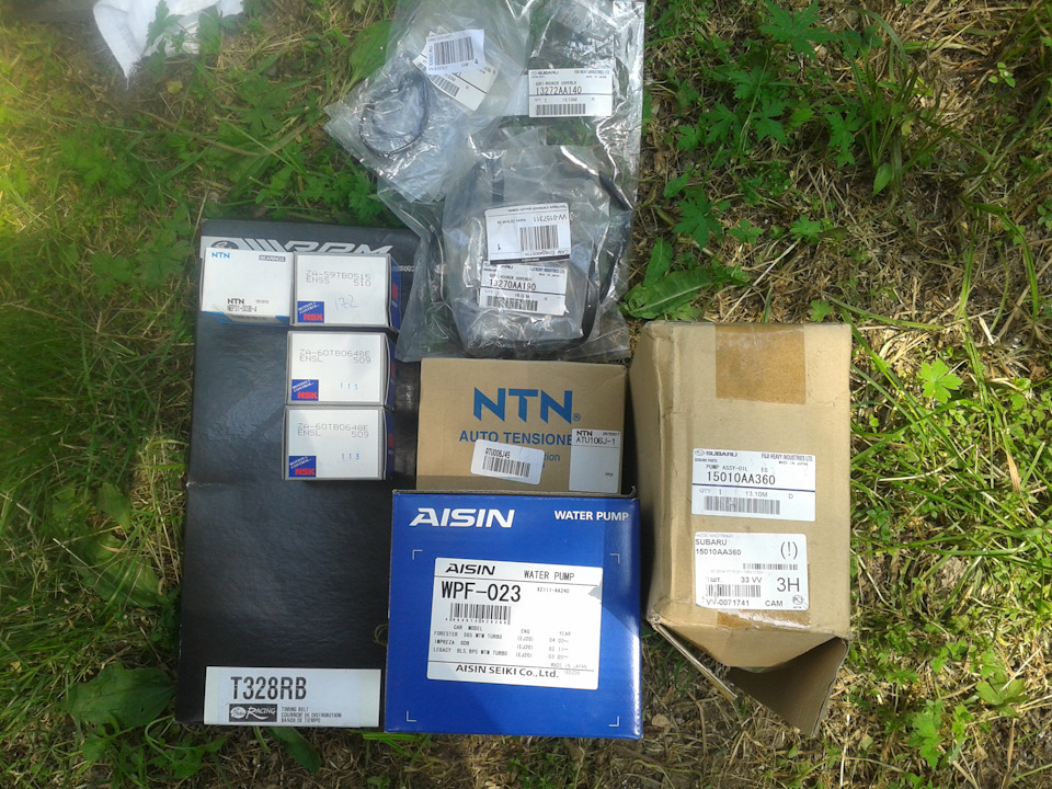

Собрал такой комплект для замены ремня ГРМ:
Зубчатый ролик NSK 59TB0515 — 1 шт 989 руб.
Гладкий ролик NSK 60TB0648E — 2 шт 1218 руб.
Натяжитель NTN ATU006J45 — 1 шт 3848 руб.
Маленький ролик NTN NEP31003B21 070 — 1 шт 1070 руб.
Ремень Gates T328RB — 1 шт 4500 руб.
Помпа AISIN WPF023 — 1 шт 4700 руб.
Прокладка клапанной крышки правая Subaru 13270-AA190 1 шт 400 руб.
Прокладка клапанной крышки левая Subaru 13272-AA140 1 шт 663 руб.
Прокладка свечного колодца Subaru 13293-AA051 4 шт 1104 руб.
Итого 18500 руб.
Еще прокладку резиновую под маслонасос Subaru 10991AA001 1 шт купил.

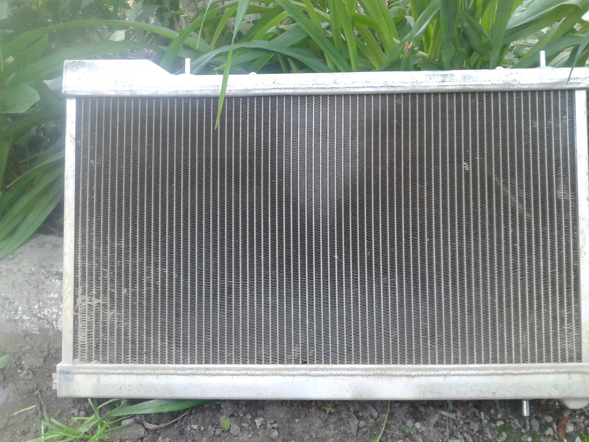

Выбрав погожий денек, занялся заменой на улице, во дворе дома, так как решил промыть снаружи оба радиатора.

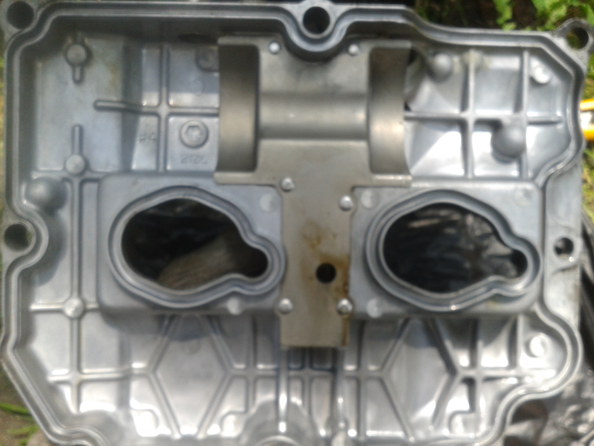

Мокрила левая крышка ГБЦ
Скинул крышки ГБЦ — чистенько, лаковых отложений нет.
Нравится! (с) "Борат"
Крышки после пары пшиков очистителя карбюратора начинают сиять
Промазав посадочные прокладок в крышках герметиком, как велит букварь, и установив прокладки крышек и свечных колодцев, поставил все на место.

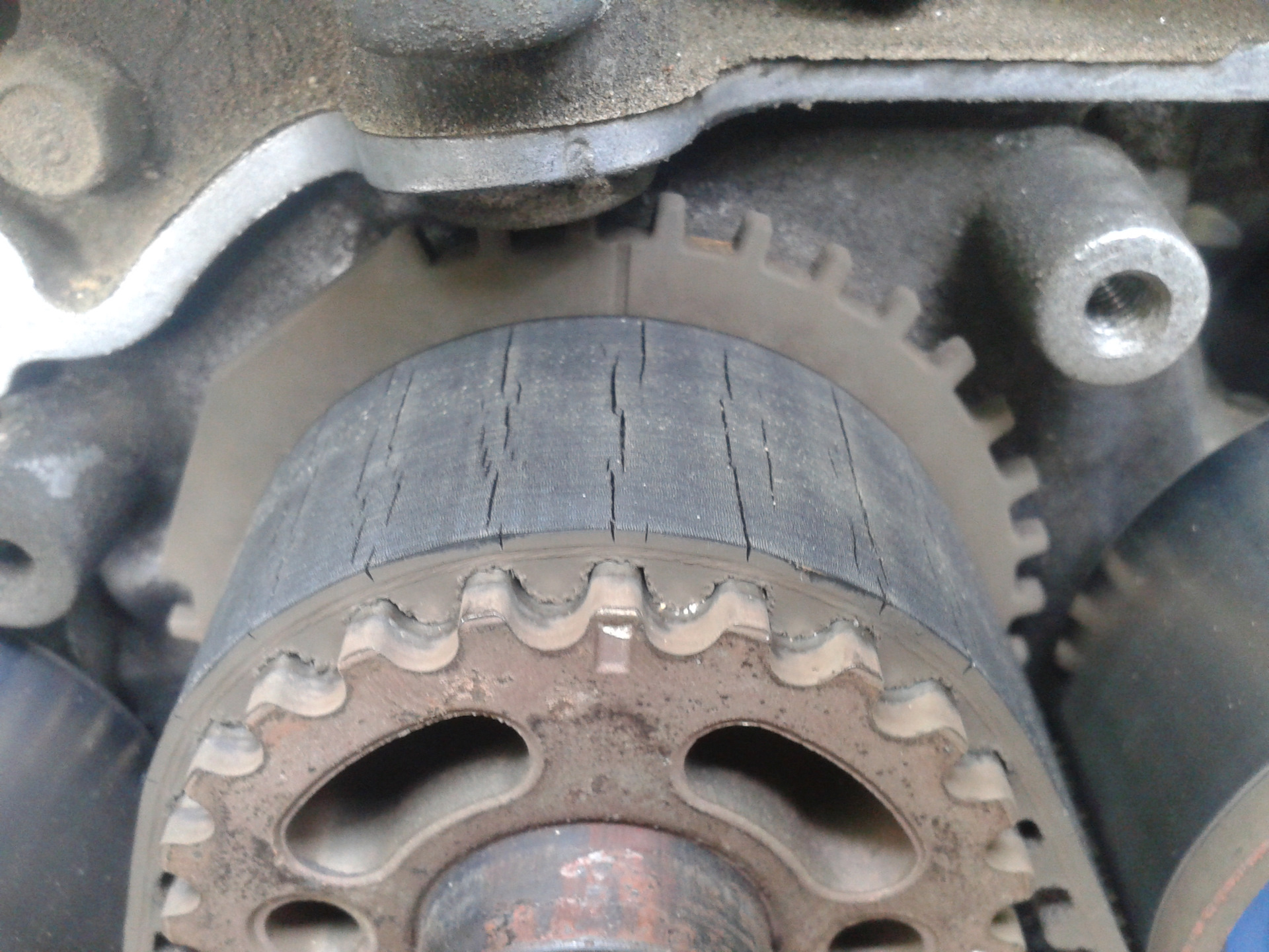

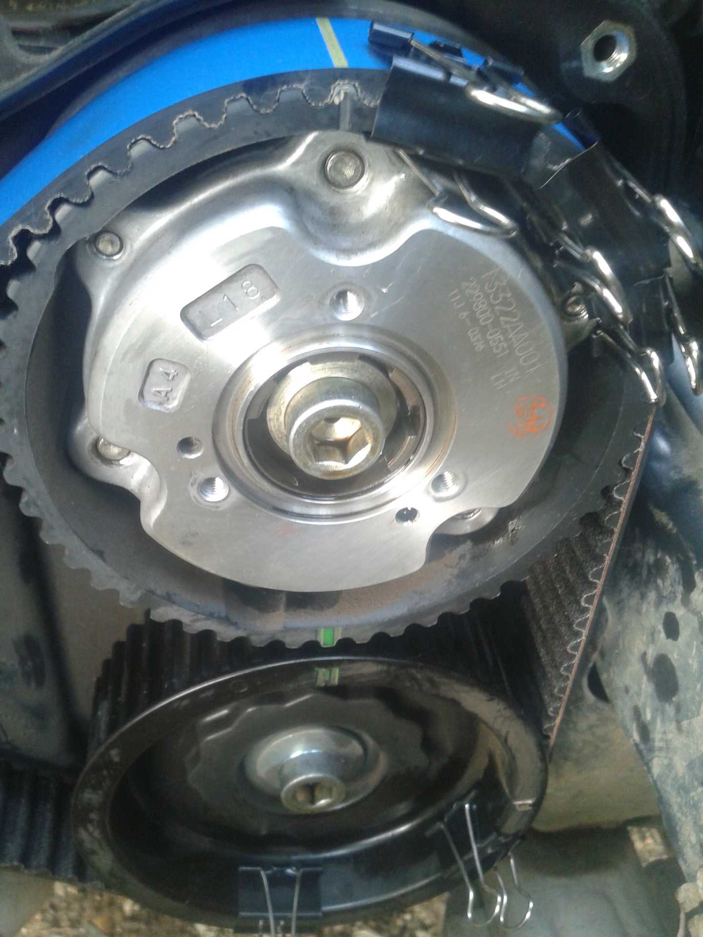

На ремень страшно смотреть!
Напрягся я еще сильнее, узнав, что с прошлой замены, пропали все успокоители ремня — 3 боковых и 1 центральный! Заказал их вместе с резинками на кондиционер.

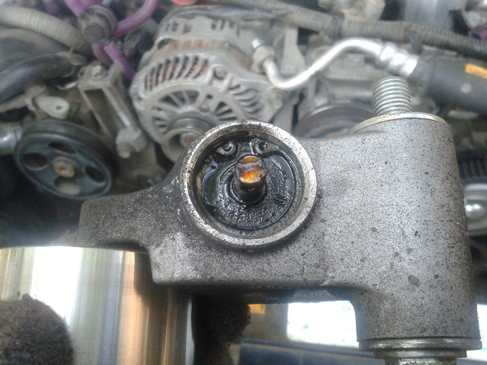

Ну и увидев гидронатяжитель, везде зашевелились волосы
Ролики шуршали все.
Короче, хорошо, что полез именно сейчас!

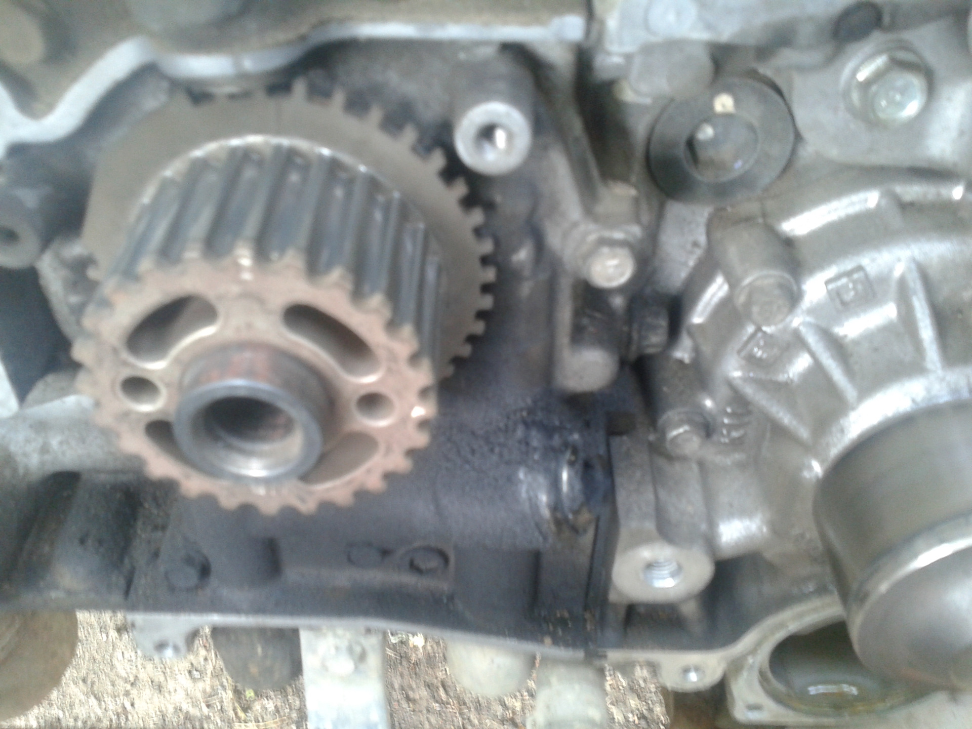

Снял помпу и насос, хорошенько все отмыл.
Маленький, естественно, при установке ремня ставится последним!
Нарядно стало под крышками ГРМ, пестро.
Дальше по накатанной: проверил метки, покрутил двигатель, дернул чеку натяжителя, покрутил колено — посторонних звуков нет! =)

Отмыл дома оба радиатора и крышки ГРМ. Собрал все в первоначальное состояние, залил антифриз и выгнал воздух. Долил 1 литр масла — оно вылилось при снятии крышек ГБЦ и масляного насоса.
