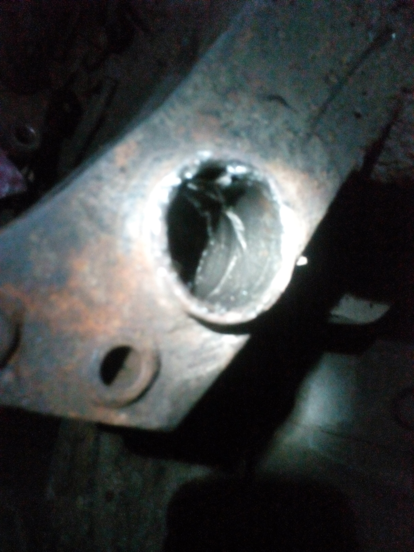

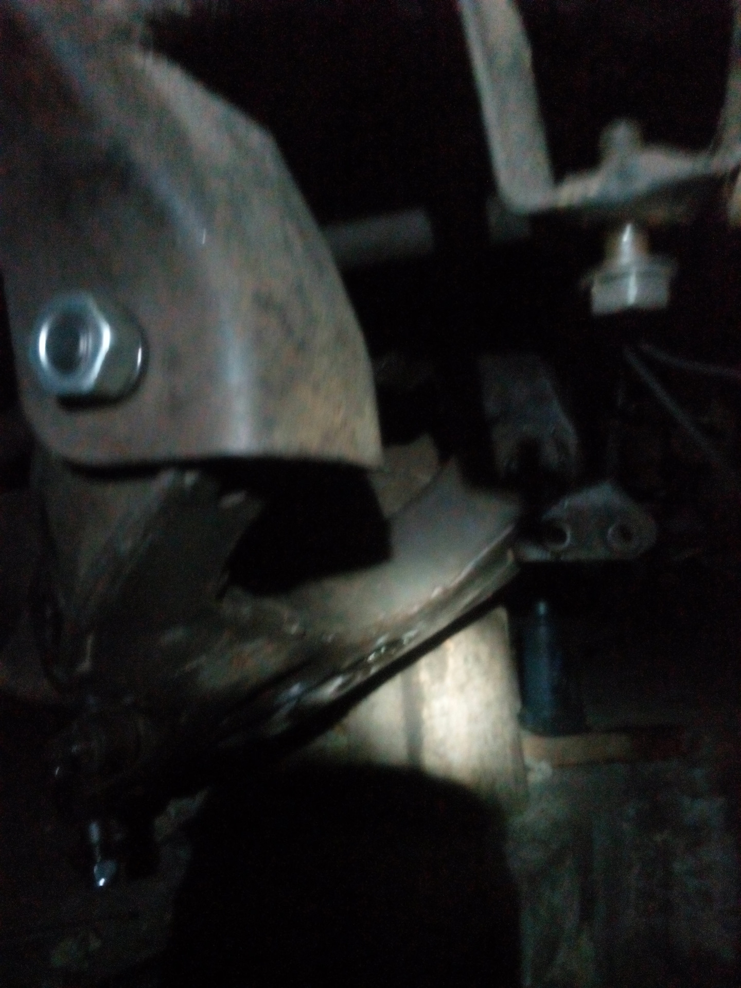

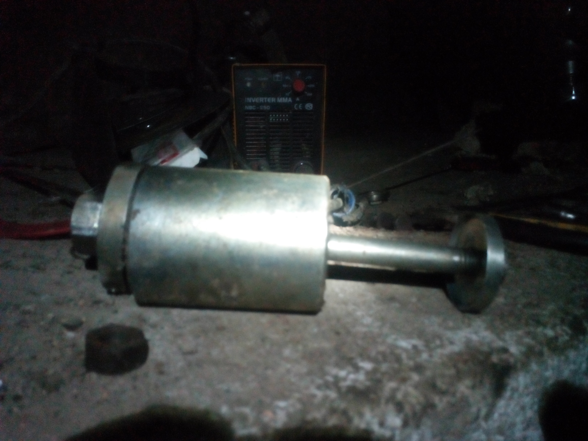

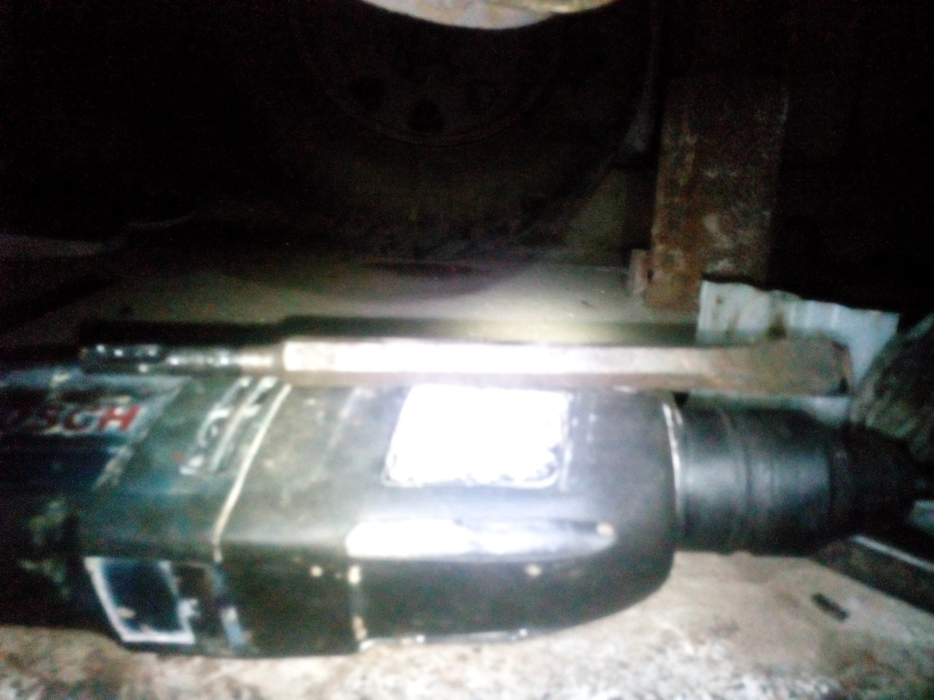

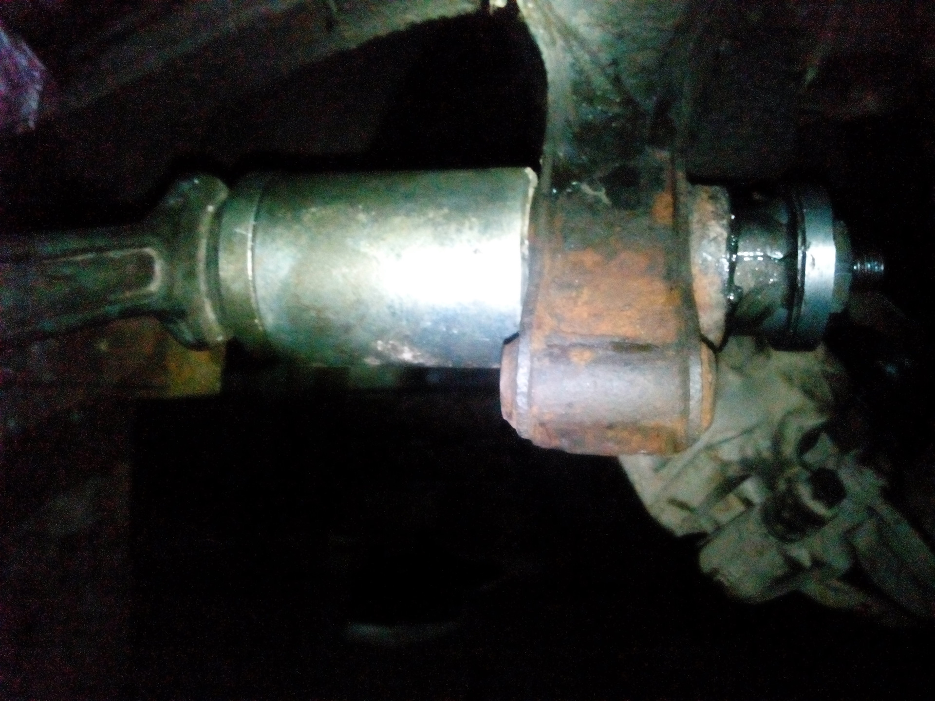

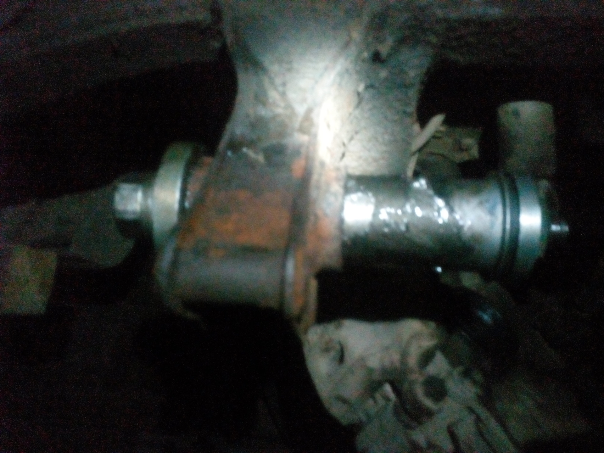

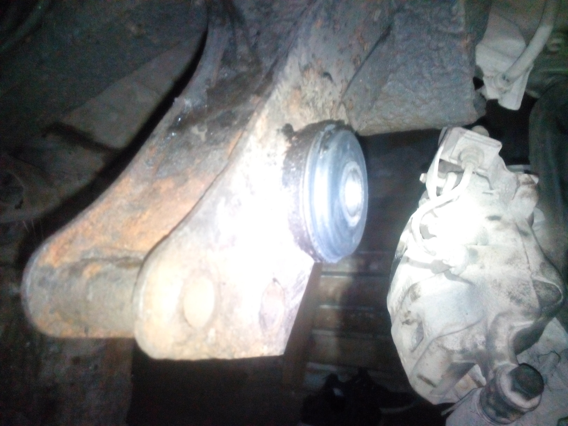

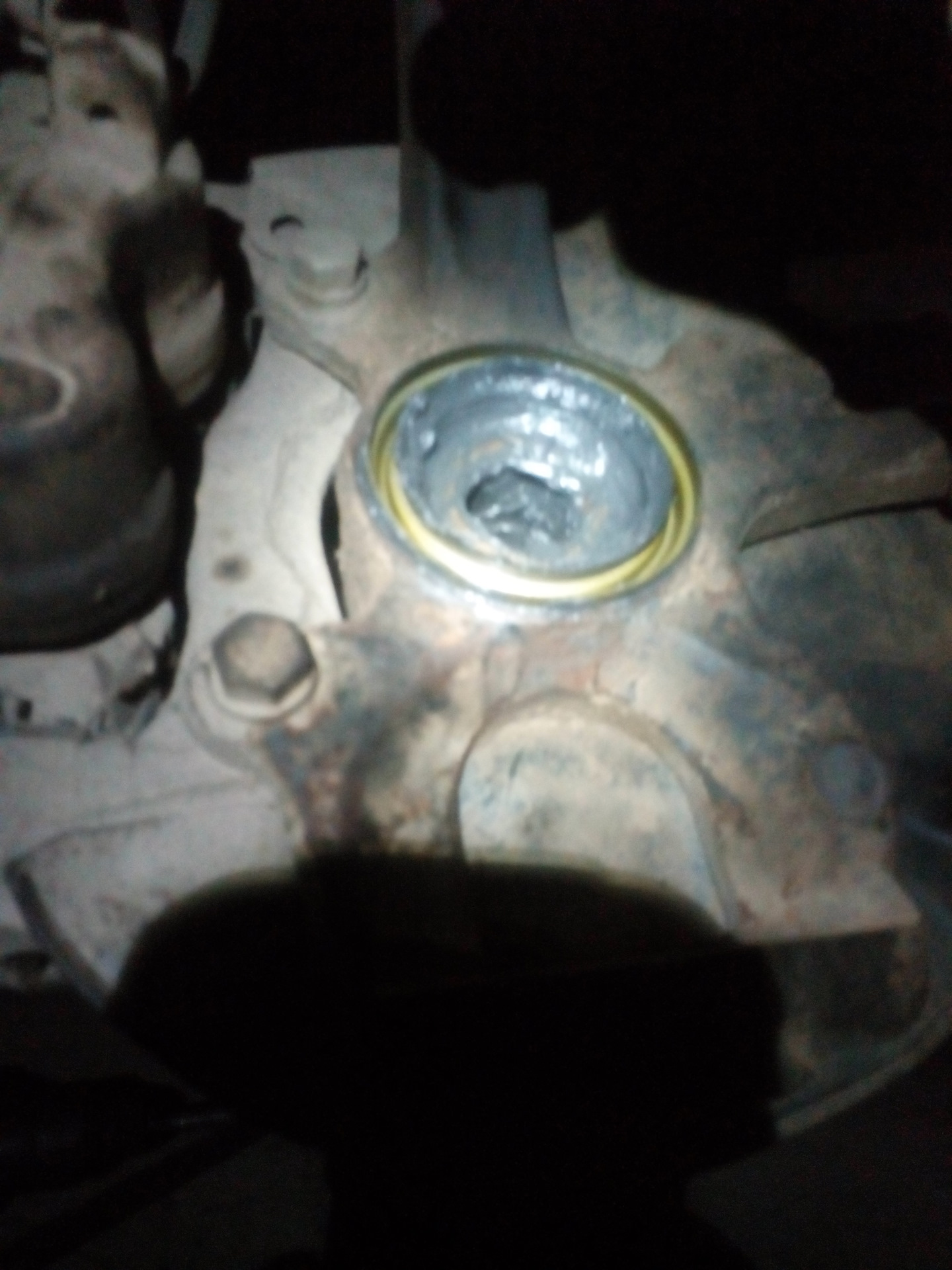

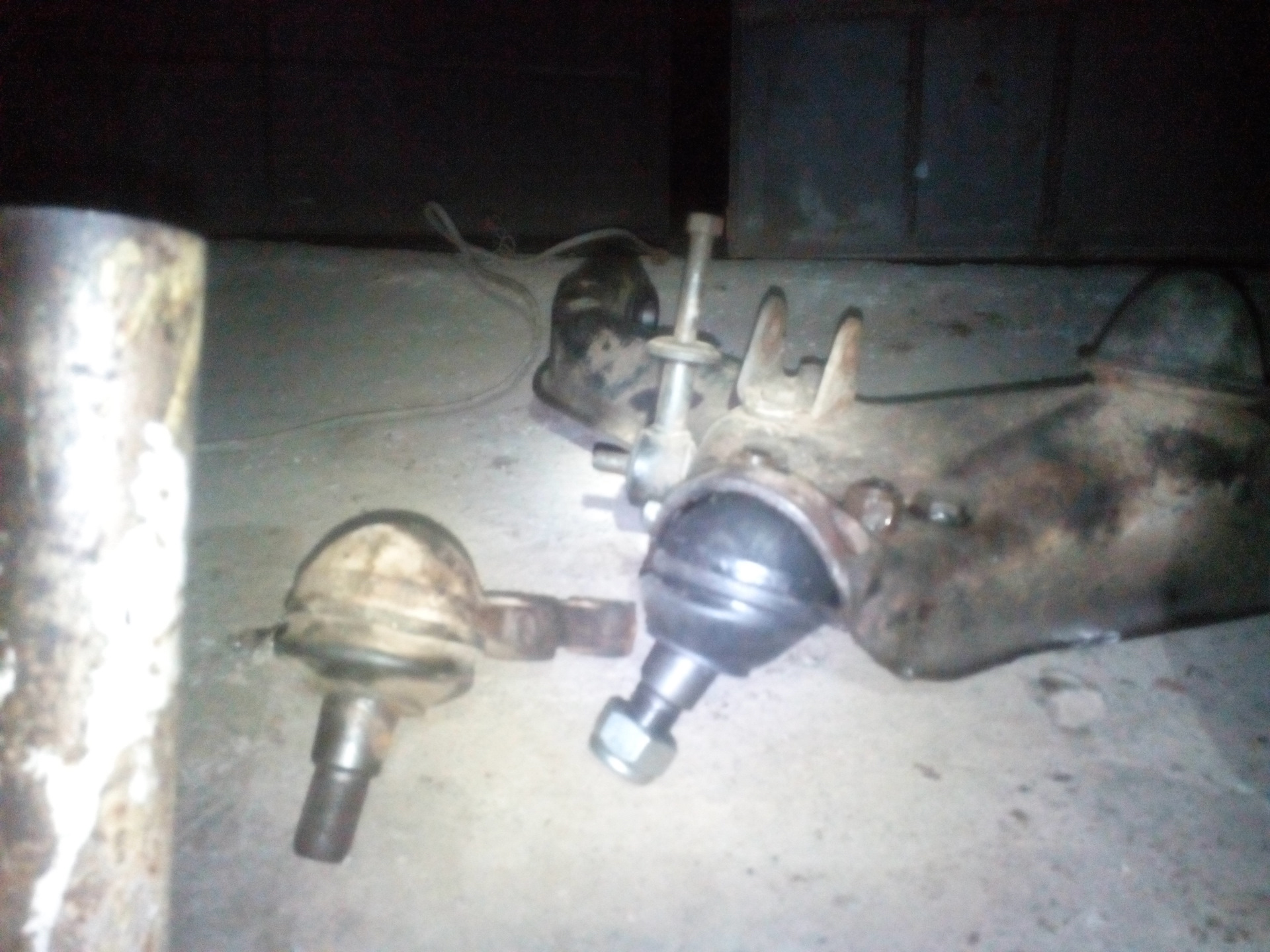

начал ревизию ходовки, работы делаю по вечерам. пока поменял сальники переднего моста с подшипником правой полуоси, та что в чулке, поменял игольчатые в кулаках, ставил koyo, заменил сайлентблоки нижних рычагов-та еще эпопея, в ход пошел сьемник для газели, но неудачно, начал сворачиватся метровым воротком а сайлент ни с места((. в итоге перфоратор бош с зубилом решил проблему обойм задних сайлентблоков нижнего рычага, а резину со втулкой выжечь пришлось, на данный момент жду болты заднего сайлентблока так как ни один болт без болгарки своего места не покинул)) а газелевским сьемником очень удобно оказалось ставить новые сайлентблоки.

шаровые CTR CBM-23---2006 р.(2шт)

Привет!
Можешь размеры по съемнику твоему обрисовать? Диаметр шайбы, длина и диаметр болта стягивающего, диаметр трубы и ее длина.
да, вечером буду дома, сделаю пару фоток и сниму размеры
