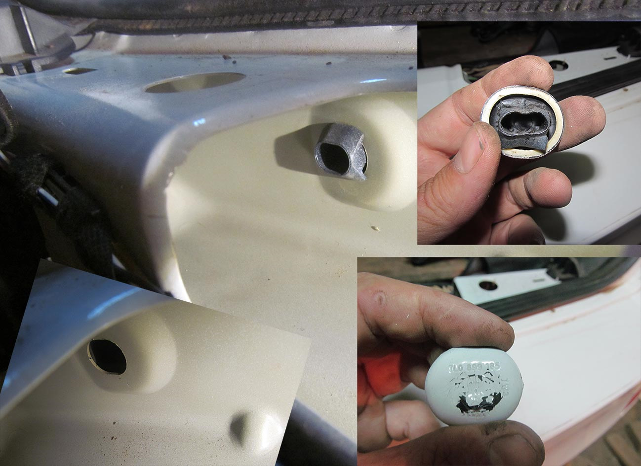

1. Снимается задняя накладка. 4 торкса и дёргаем назад — вниз.
2. На накладке есть разметка . Сверлим.
3. Устанавливаем датчики
A-B-C-D слева направо, глядя сзади
4. Снимаем задний порог 2 кнопки, 2 "катушки")
5. Сзади заглушек много, выковыриваем другую
6. Заглушка- силиконовая трубка — 4 провода всё в герметике.

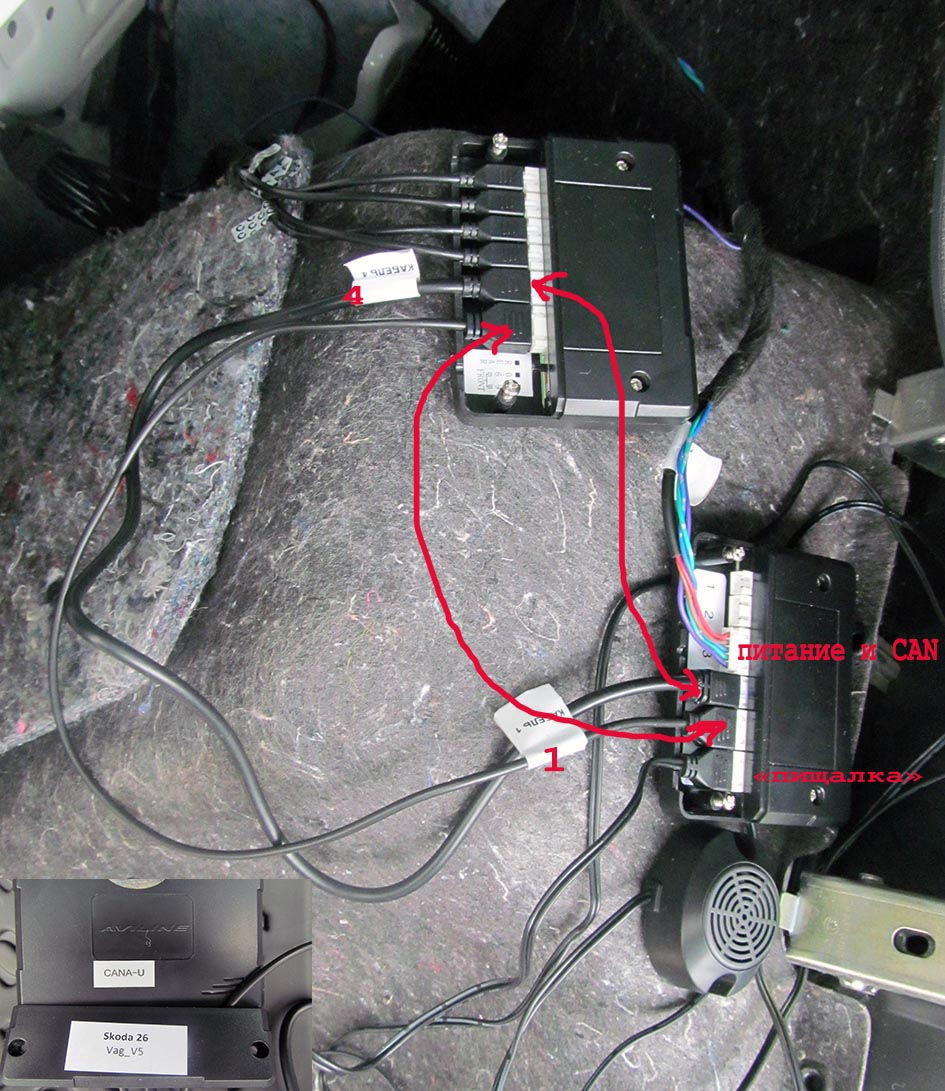

7. Разбираем сзади в багажнике
8. Подключаем питание к фонарю заднего хода
Внимательно, в жгуте 2 чёрных с белой полосой провода!
9.Настройка пищалки на МАХ
10. Подключаем датчики и пищалку

PS:Техподдержка Авилайн написала:
"В комплекте с адаптером CANA необходимо использовать системы AVILINE MP-117-Y4 (AV117B4VW / AV117S4VW).
В Вашем случае не будет звука, т.к. вместо бузера от системы МР-116 необходимо использовать голосовой модуль, который входит в комплект MP-117-Y4.
1. Необходимо использовать кабель №1,2 и 4, все остальные кабели не используются.
2. Кабель №1 подключается в разъем CANA-U №5 и в разъем G блока управления парковочной системы.
Кабель №2 подключается в разъем CANA-U №3.
Кабель №4 подключается в разъем CANA-U №4 и в разъем F блока управления парковочной системы.
В свободный разъем CANA-U №6, подключается голосовой модуль системы парковки MP-117-Y4.
Схема подключения drive.google.com/foldervi…ZkbTD8YCNPMm5MV1hkMFhGWGc
Кодирование drive.google.com/foldervi…ZkbTD8YCNPMm5MV1hkMFhGWGc "

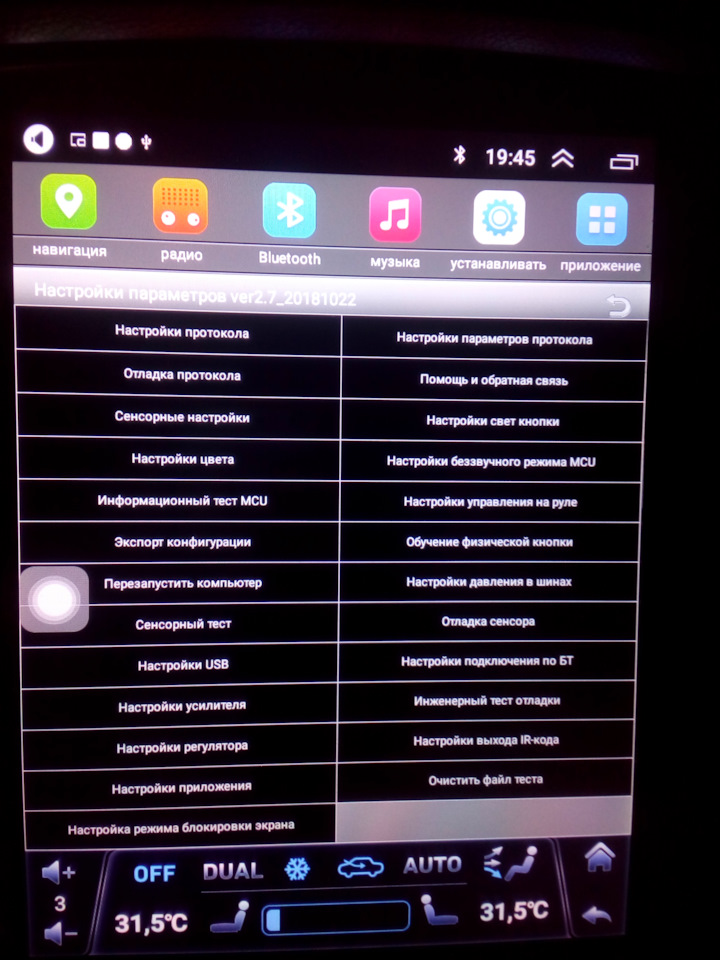

Здравствуйте, я правильно понимаю, что авилайн работает только со штатным ГУ? А то я поменял ГУ, поставил андроид и все, парктроники уснули…
они работают по КАН-шине как оригинал.
искать в Андроиде протоколы подключения в настройках.
А остальное управляется/отображается на экране Андроида?
Да двери показывает открытия/закрытия, кнопки на руле работают, парковочные линии камеры поворачивают с поворотом руля. Только в приложении автомобиль не понятно пробег масло не показывает по-моему, а как эти протоколы искать? Там примитивные настройки, парктроники вкл/выкл, а отдельные настройки где указана версия и настройка громкости зуммера это вроде настройка оригинальных Тиайсовских парктроников
Может надо указать, что парктроники установлены?
пример для Форд Фокус3 — Выбор протоколов
Это меню разработчика? Хорошо спасибо за идею поищу) я сегодня в нем ковырялся но что то не попадались протоколы на глаза)) я просто видел на оф сайте авилайн, что их Кан шина работает с болеро, свинками, амундсен т.д по этому подумал что они заточены только под них
кажется да, уже не помню, весной дело было.
не работал климат корректно, пока не подобрал соответствующий авто. И это не ФФ3!
У меня климат не показывает на ГУ хотя по идее тоже должен) ладно будем копать дальше) спасибо))
Не нашел я выбор протоколов на Тиайс(
