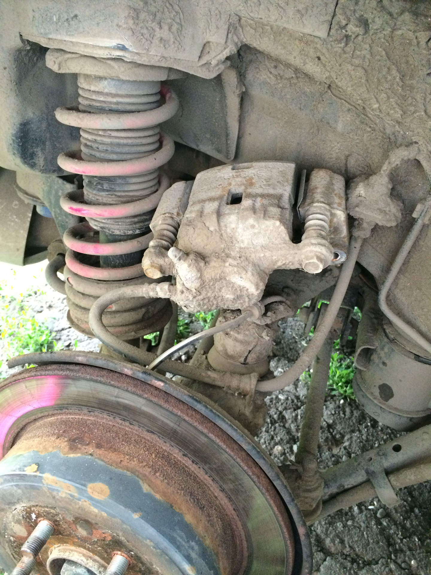

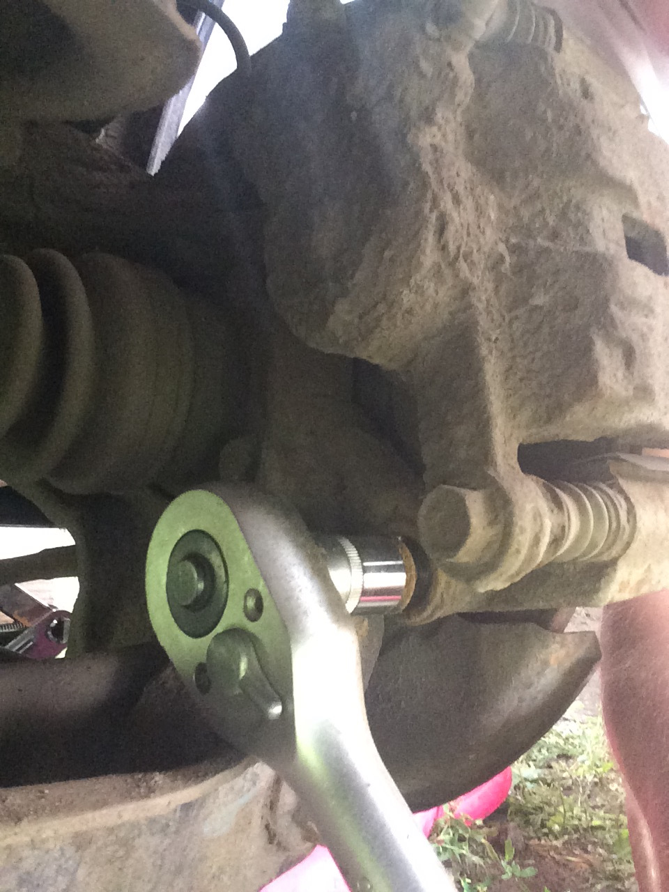

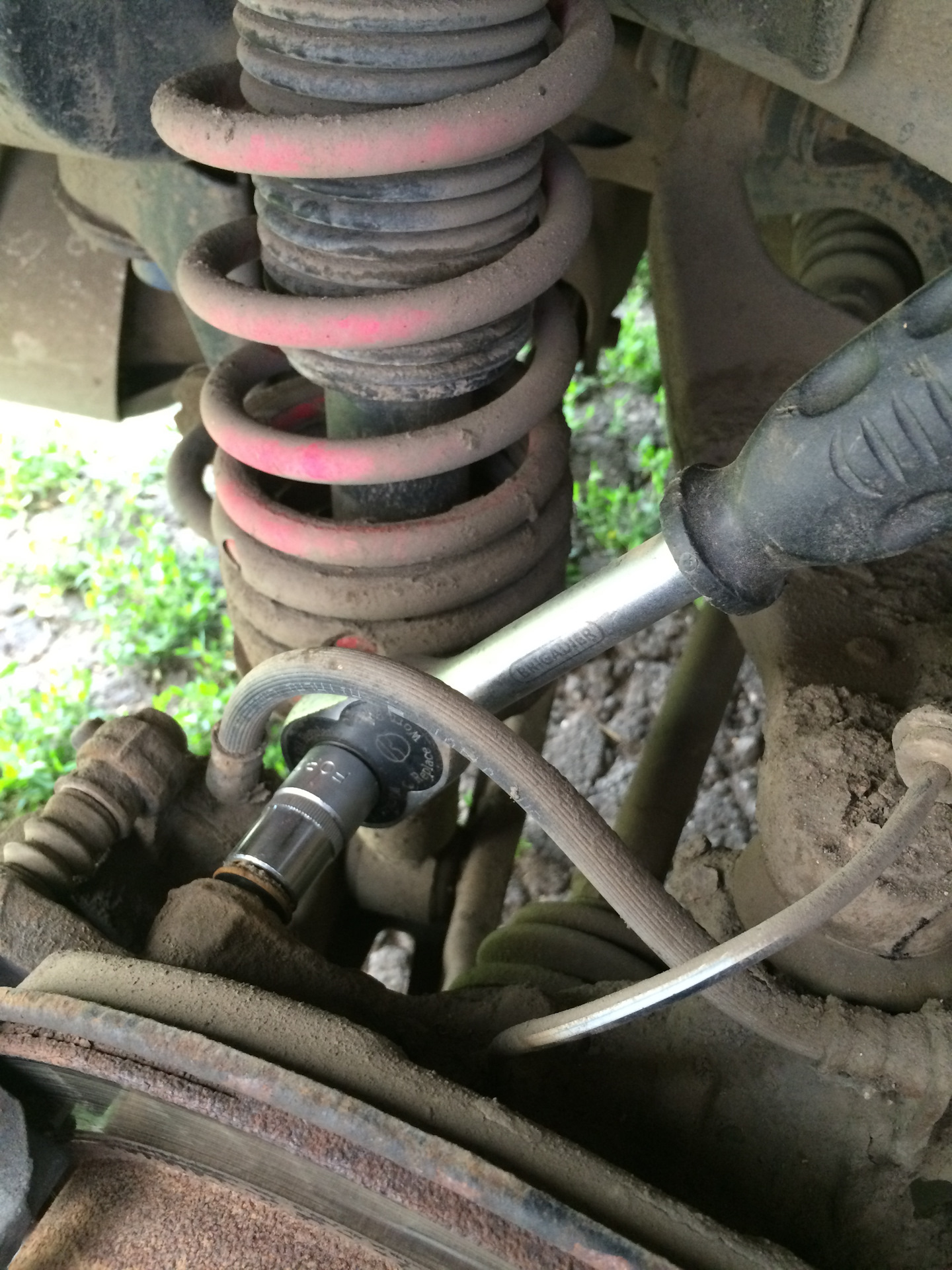

2. Снимаем тормозной суппорт. Он крепится двумя болтами под 14 ключик;
3. Огибаем его, главное не повредить тормозные шланги!

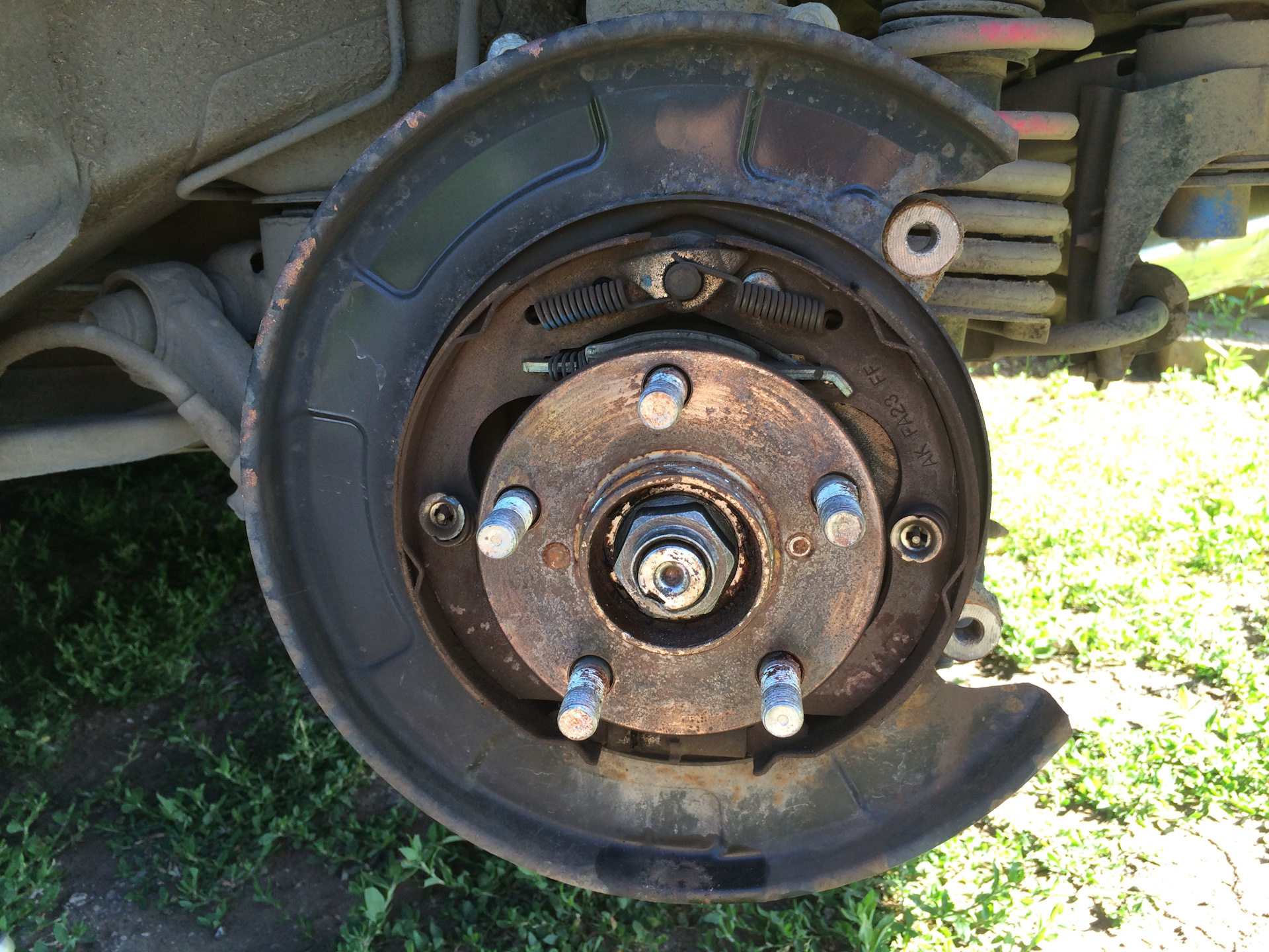

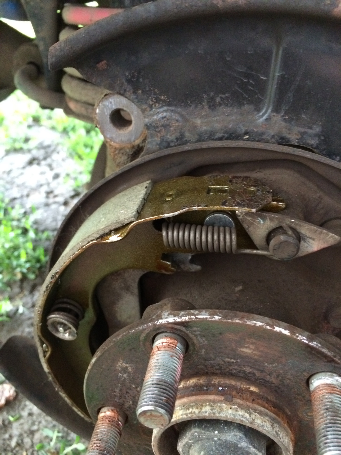

Дальше работаем вот с такой картиной

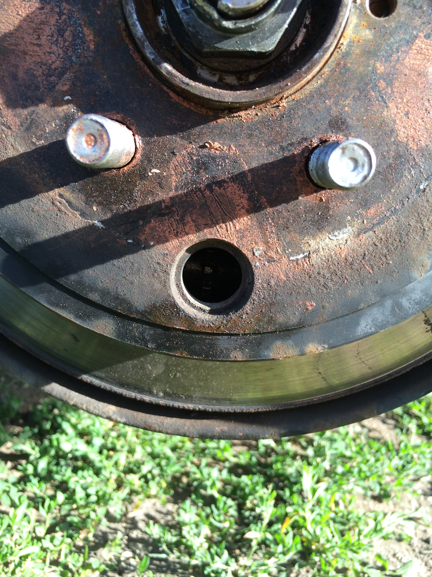

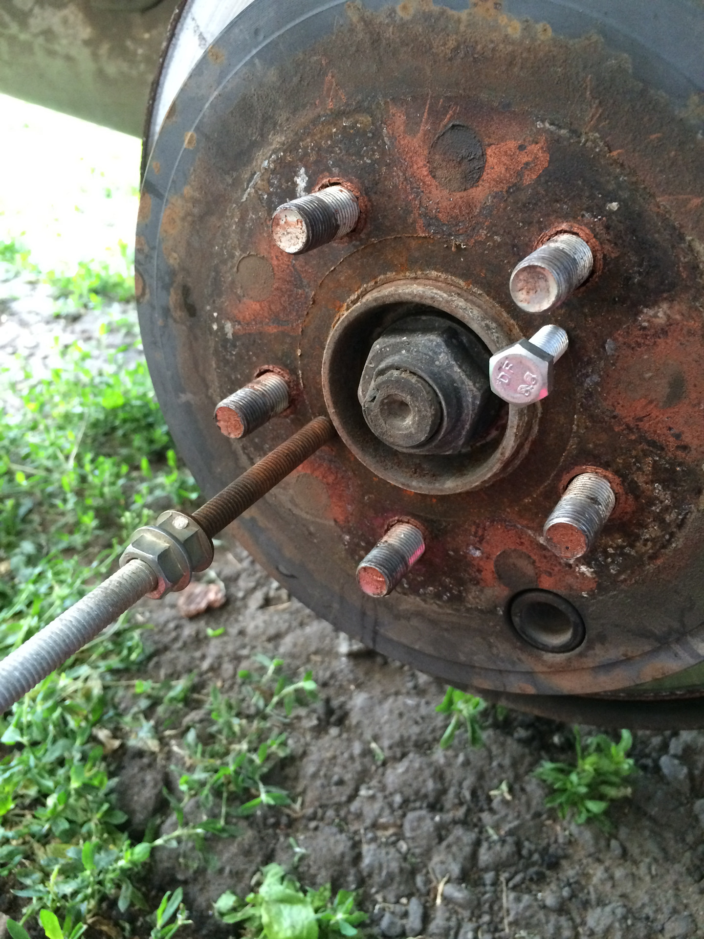

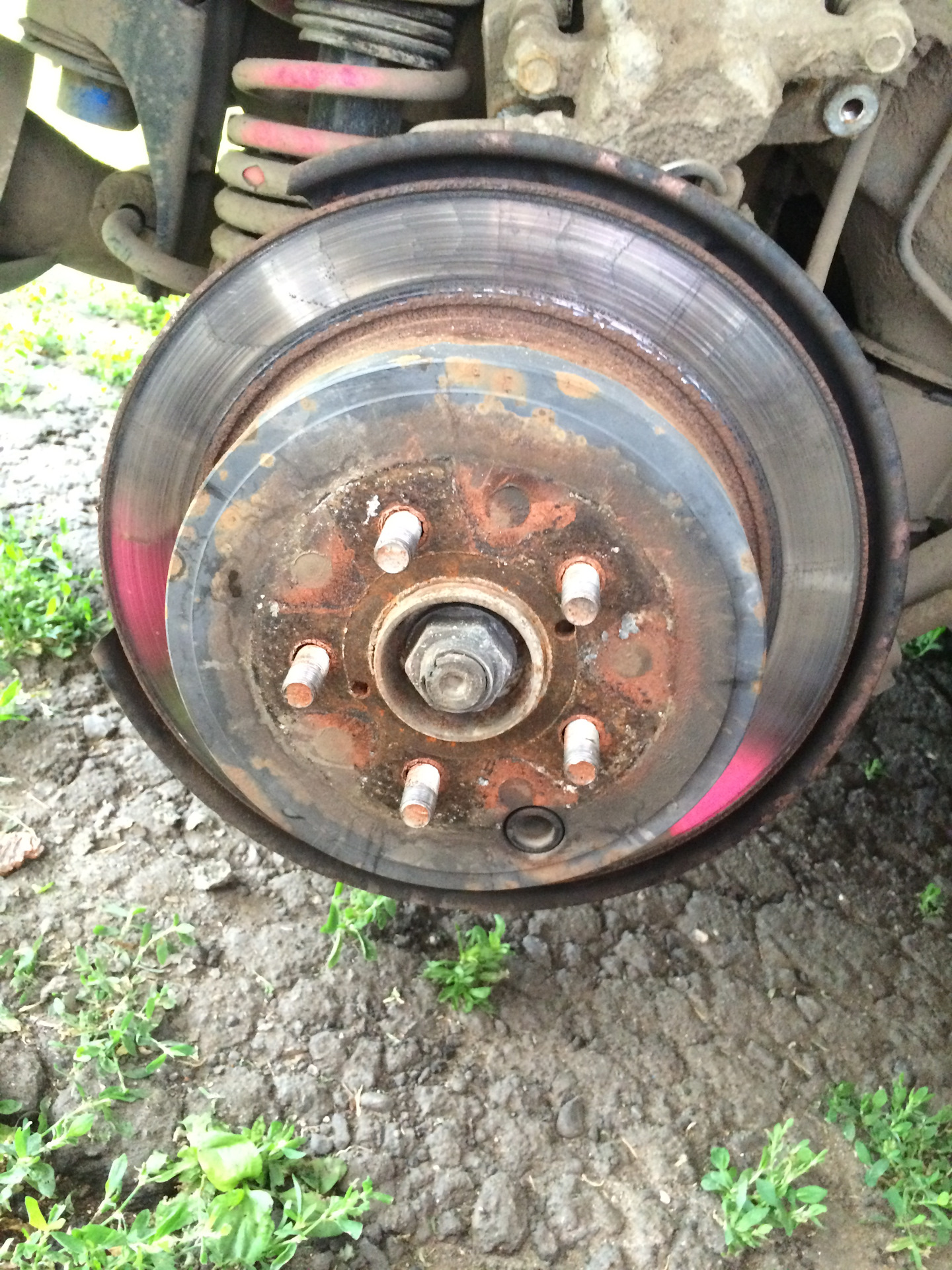

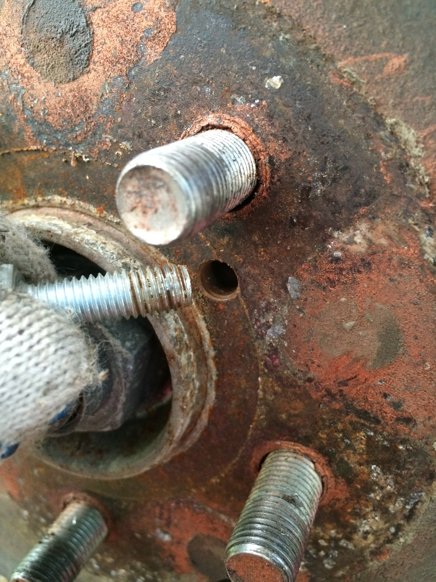

4. Естественно снять рука тормозной диск-барабан, не получится! Специально для этого в любом гараже или сумке должны валяться два болта М8. Ну или хотябы шпилька М8. У меня один болт и шпилька. Для чего?
А вот для чего см. фото.
Вкручиваем по резьбе, а диск выходит на нас.

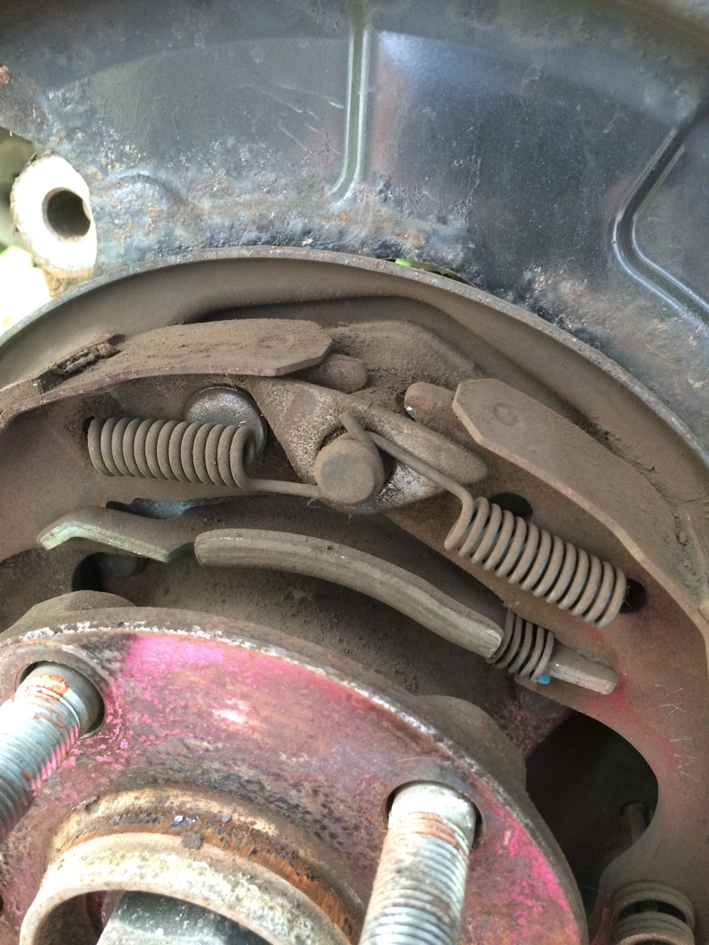

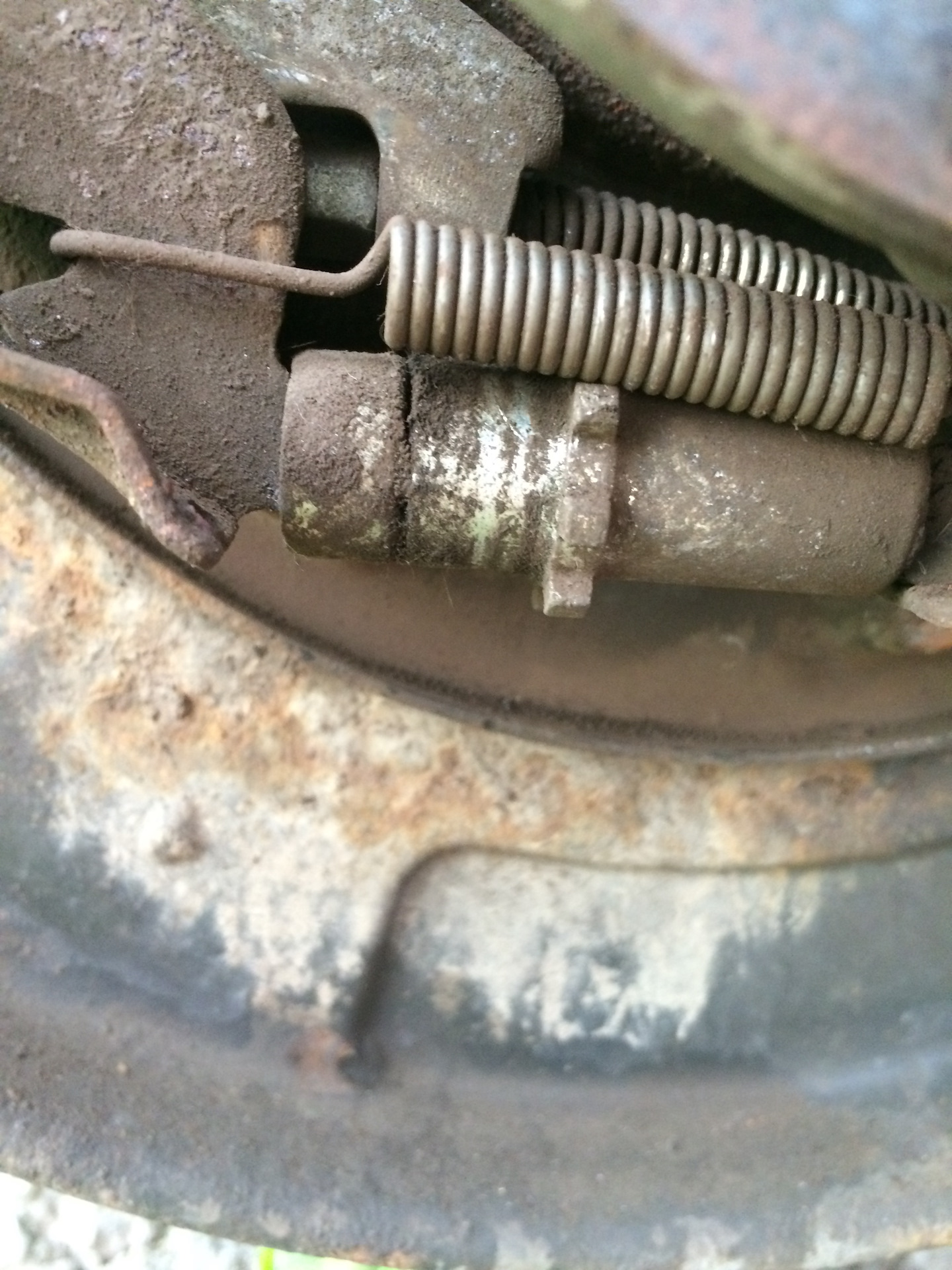

5. После снятия диска уже видно все внутренности, которые и нужно последовательно разобрать

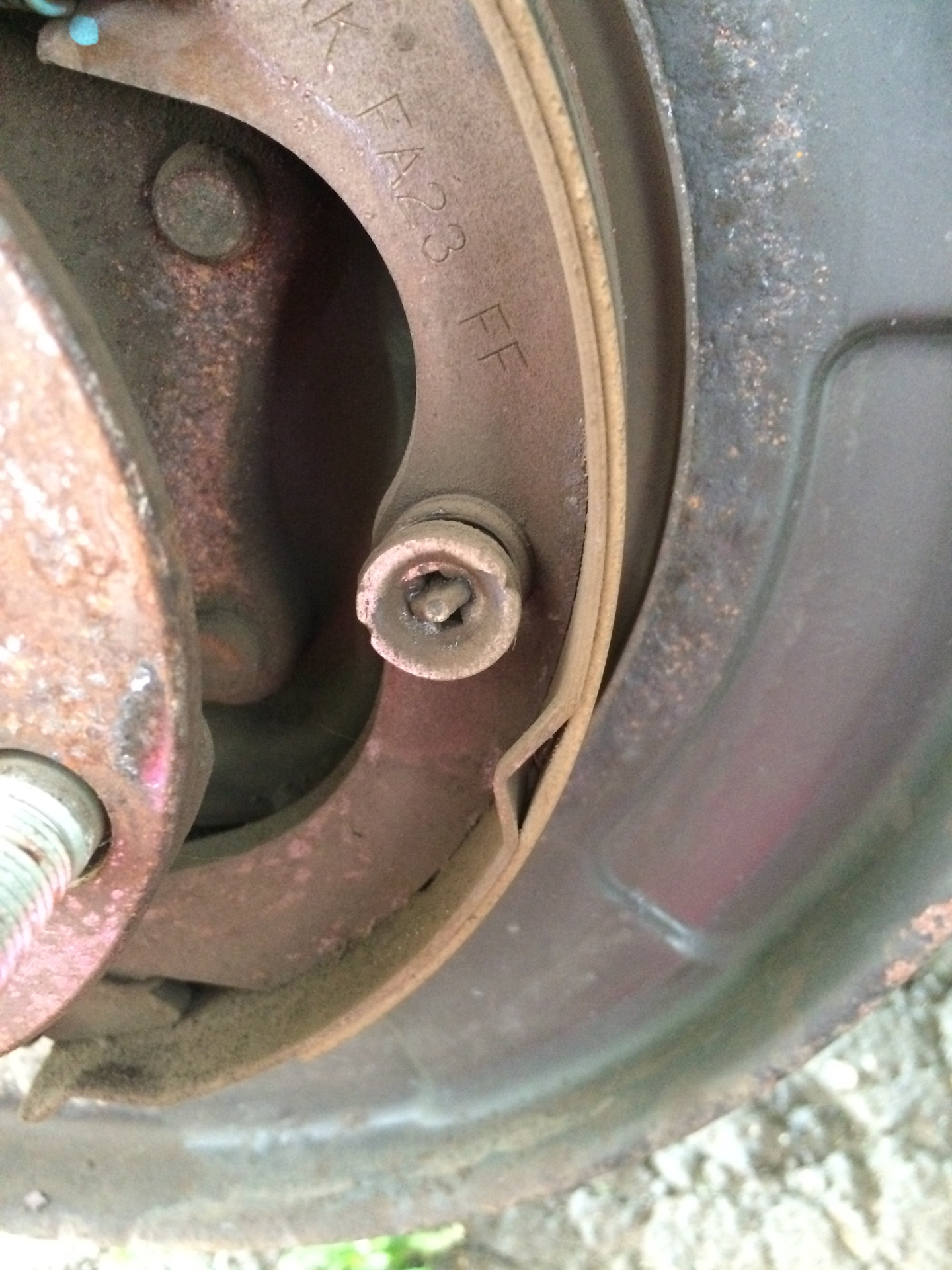

5.1. Фиксаторы колодок, при помощи плоскогубцев держим, отверткой давим на шляпку, поворачиваем плоскогубцы и освобождаем.

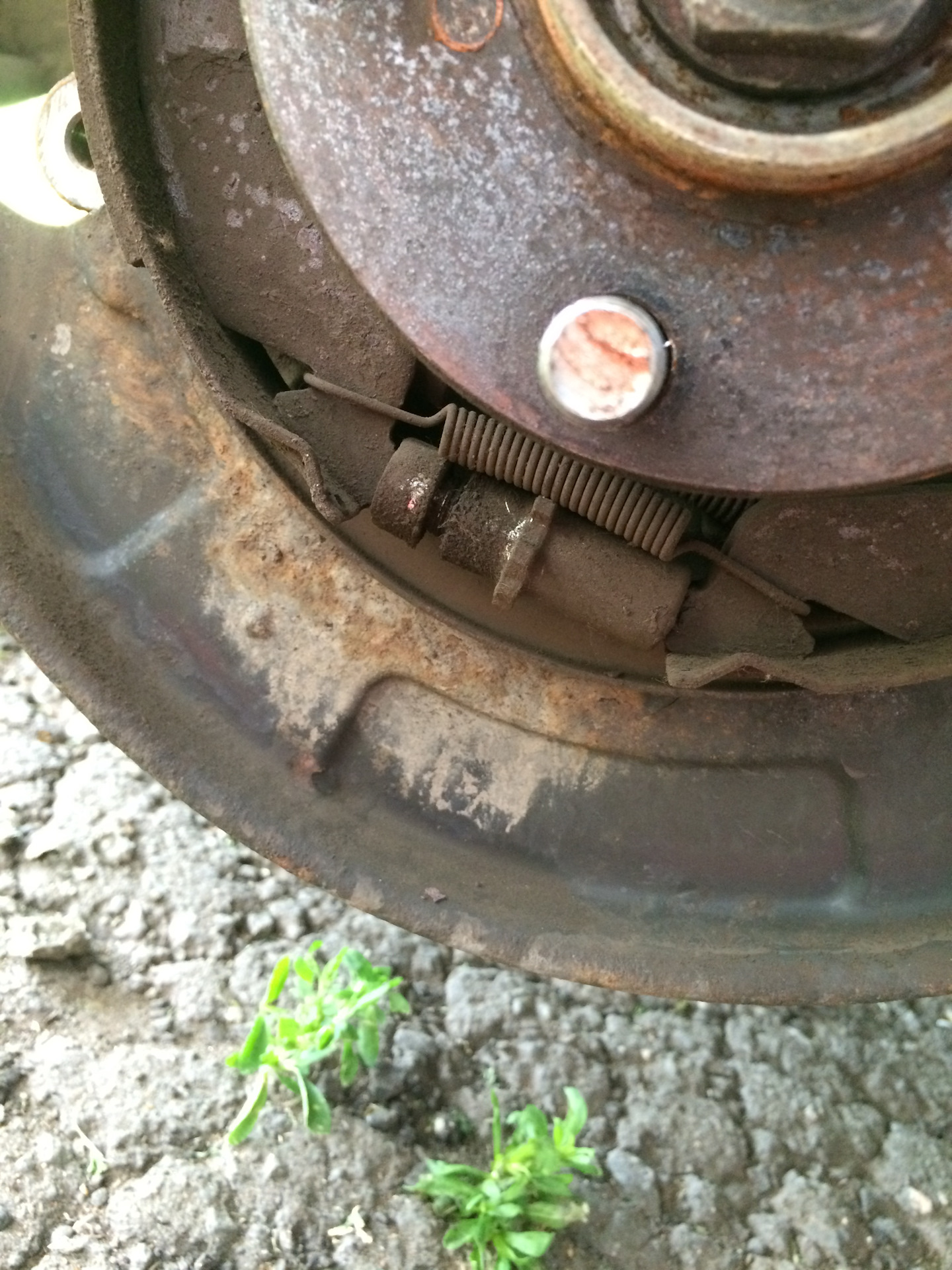

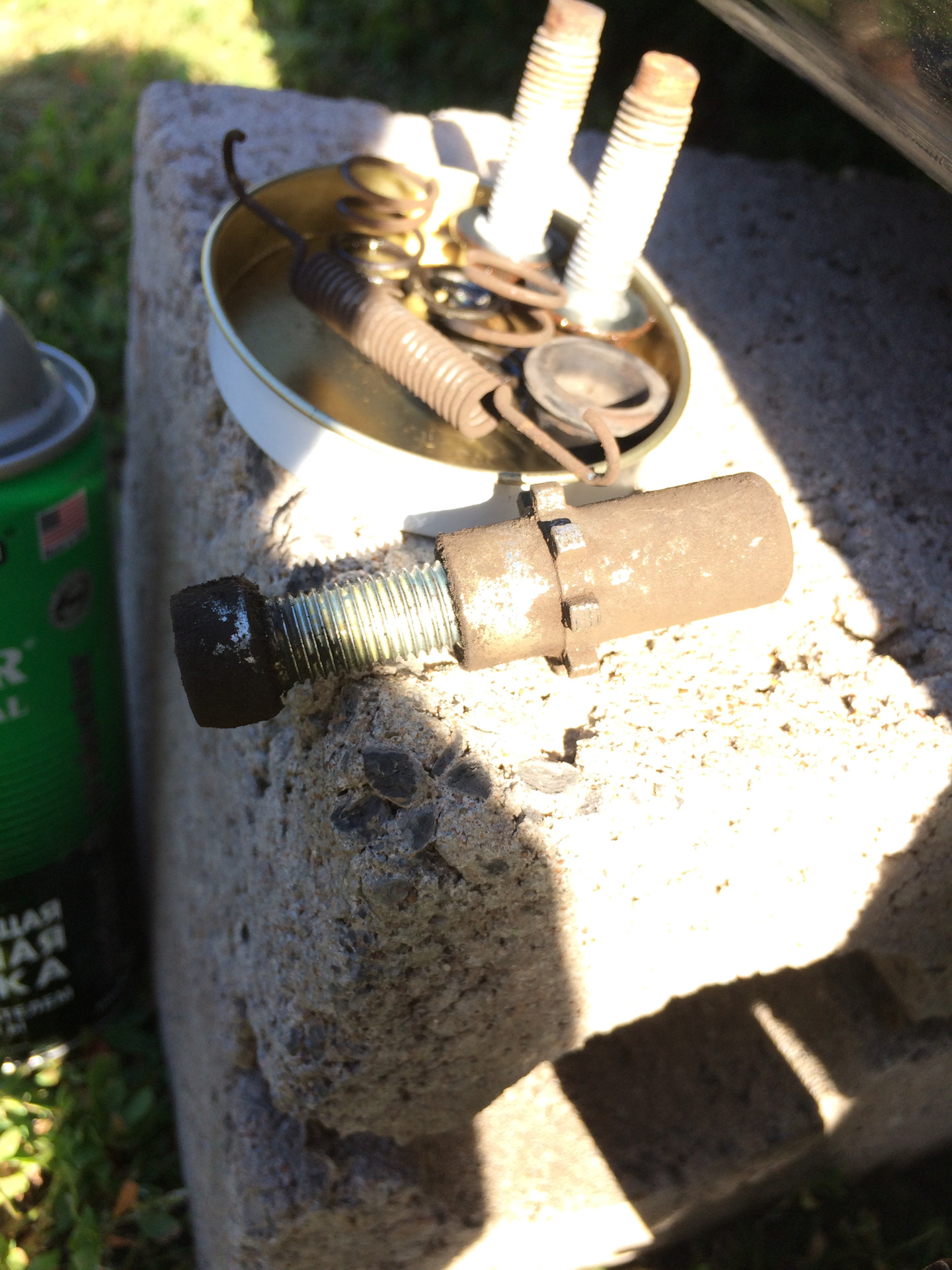

5.2. Нижняя распорная пружинка следующая на очереди
обратите внимание, что при снятие нижней пружины вываливается вот эта штука
главное не протерять ничего, ни пружинки, ни шайбы. Заколхозить не получится придется ехать до магазина на такси.

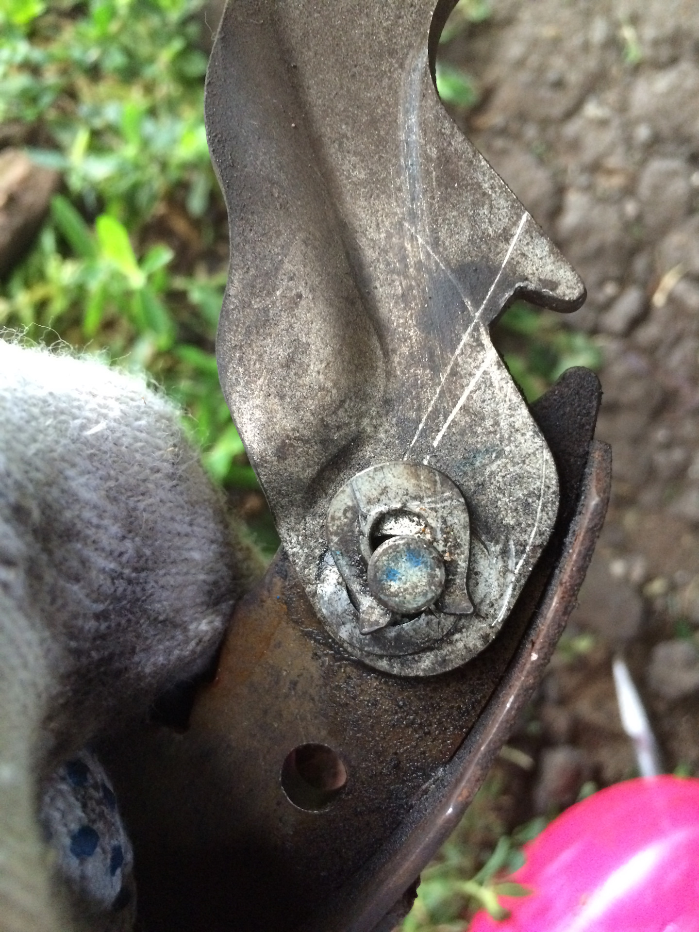

5.3. Очередь верхней части, принцип тот же, сняли пружину, достали колодки, точнее одну колодку.

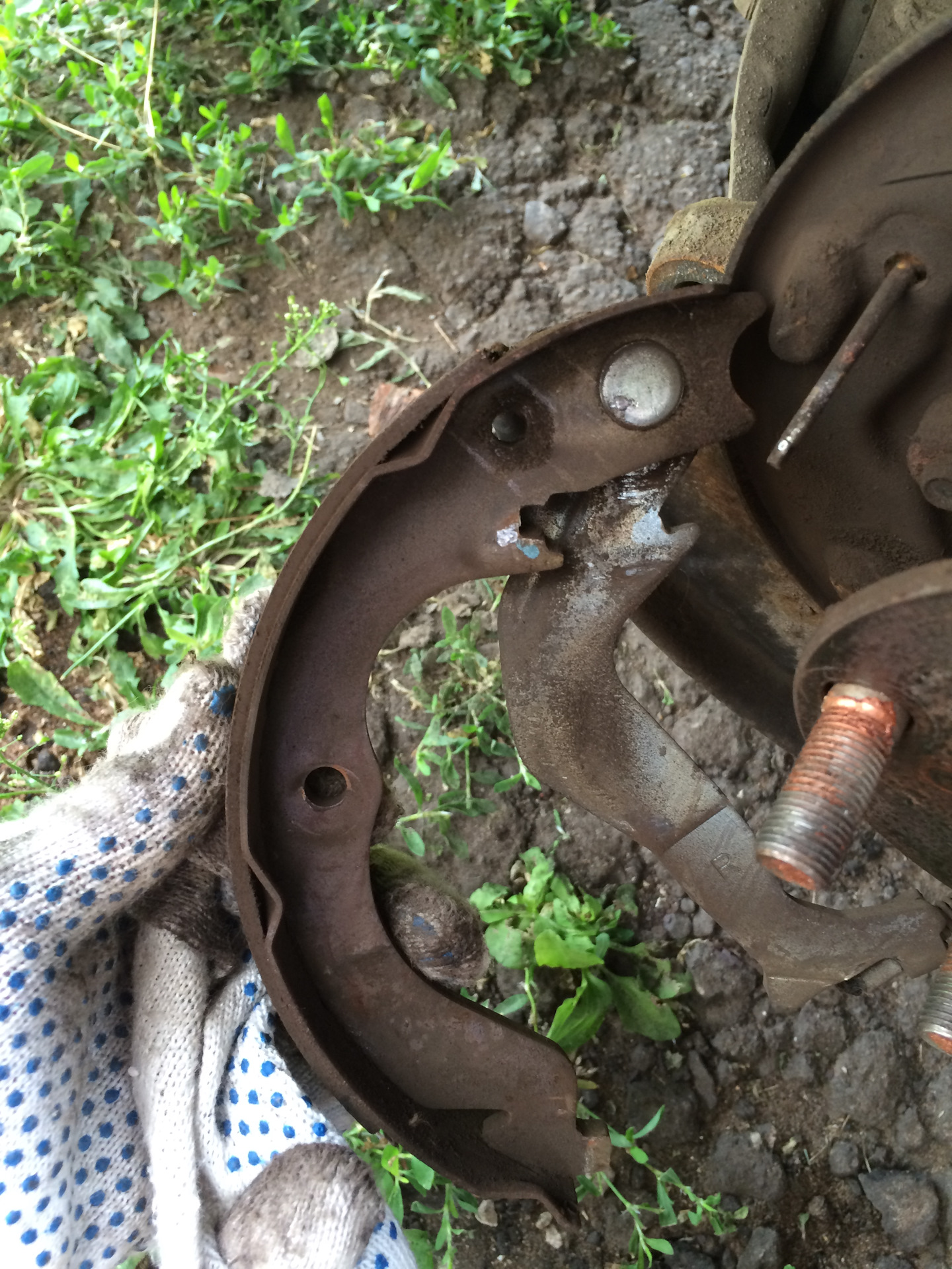

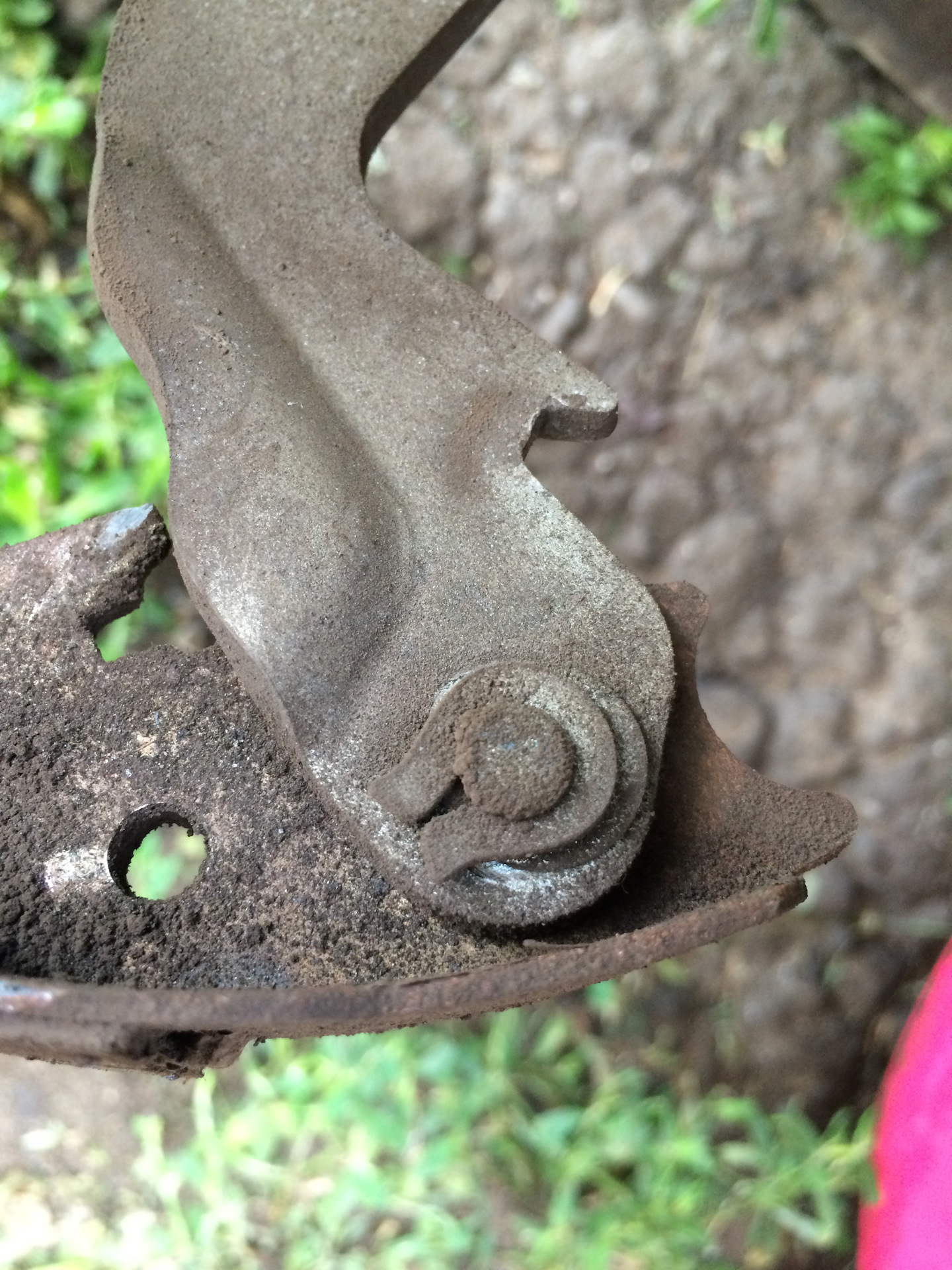

Со второй колодкой придется еще повозиться 5 минут, нужны отвертка, ловкость рук и терпение
Нужно разогнуть алюминиевое обжимной-стопорное колечко.
6. По сути то все!
Вставляем новые колодки.
Собираем в обратной последовательности.

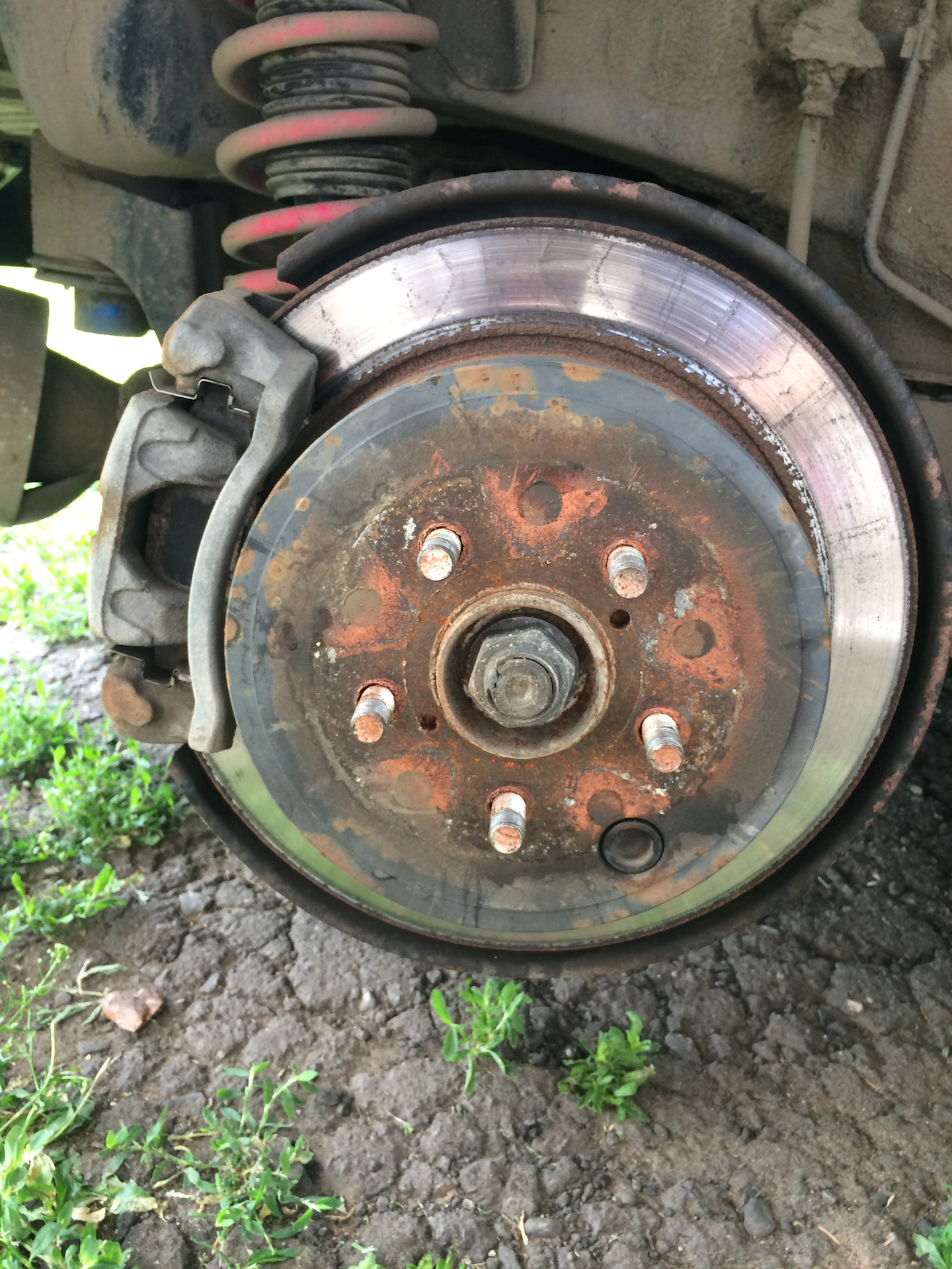

Чтобы потом тормозной диск-барабан натянуть на колесо, надо закрутить в минимум все туже "штуку"
Вот так это выглядит

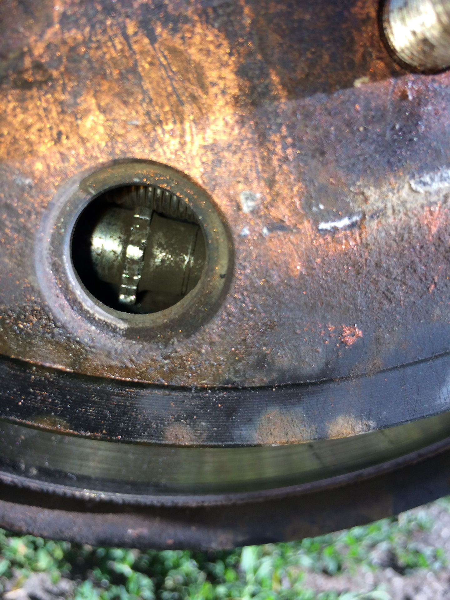

После того как надели, оба тормозных диска-барабана, было бы неплохо настроить ручник, на пресловутых "3 щелчка".
Физика вещей проста, ручник поднимаем на 3 щелка, вот в эту "дырочку"
Видим все туже "штуку"
Ииии отверткой подкручиваем до состояния "трудно или невозможно крутить".

Ну чтобы снять тормозной диск, не обязательно болтами работать, можно молотком пару раз ударить и руками стянуть. И теперь я понял для чего нужная резиновая заглушка на диске :)
Жалко))) молотком то. Диск покоцается, и у меня ребенок в беседке спал. Нужно было тихо как мышь.
ну так то да, если ребенок))
