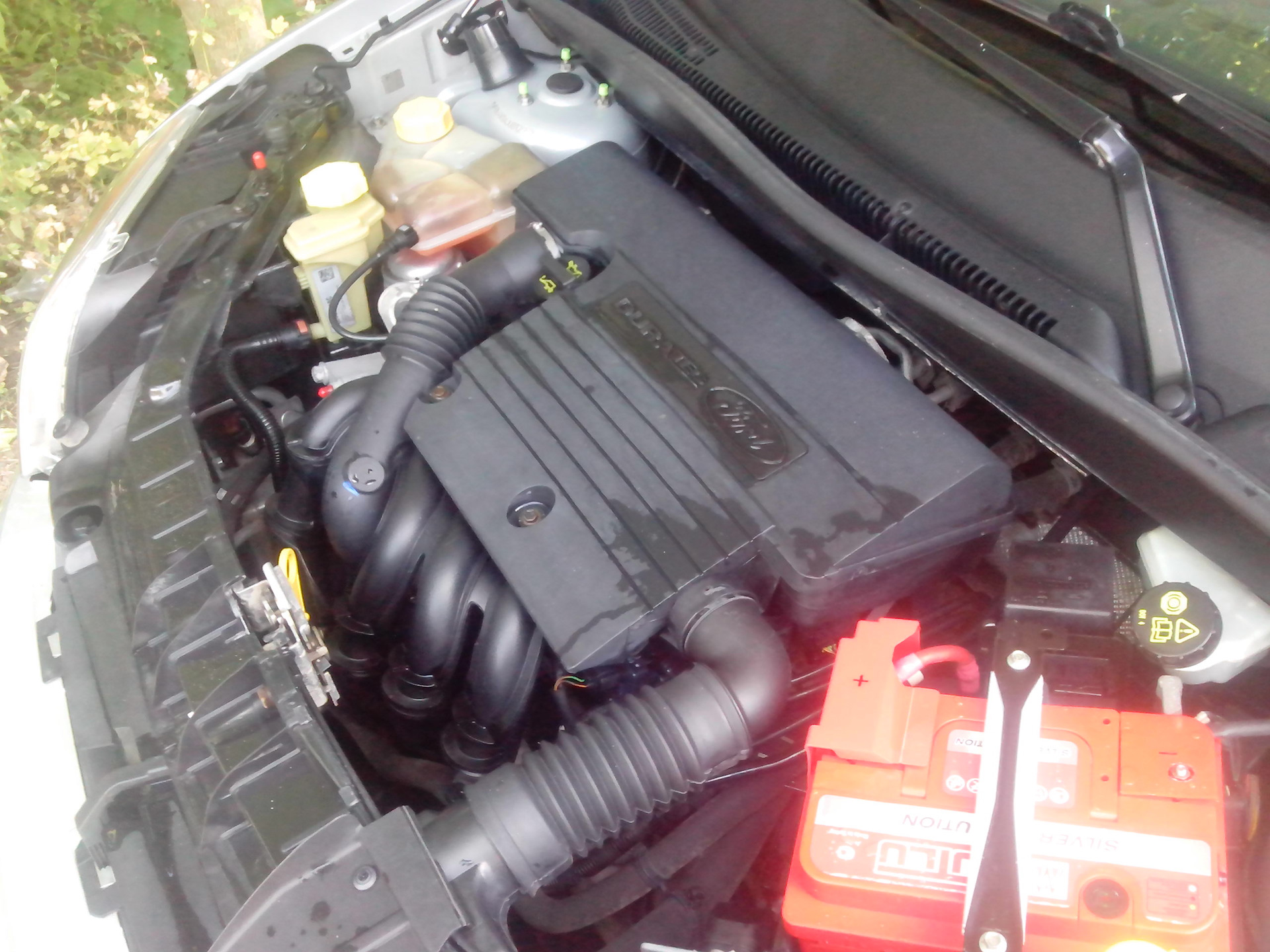

Пенный очиститель двигателя LAVR foam motor cleaner — арт. Ln1508, мощная штука. Хорошенечко запшикал оба радиатора, дал постоять, покиснуть и с Кёрхера (только аккуратней, чтоб ламели не загнуть). При промывке очень много пены и грязи, моем долго пока не начнет стекать чистая вода, потом со шланга (убираем пену, т.к. её очень много)

Как радиатор мыл?

Ничего не залило?
Мою 2-3 раза в год, все ОК. Ничего не накрываю мою все подряд с Кёрхера.
Все понятно! Я было просушивал, троила
