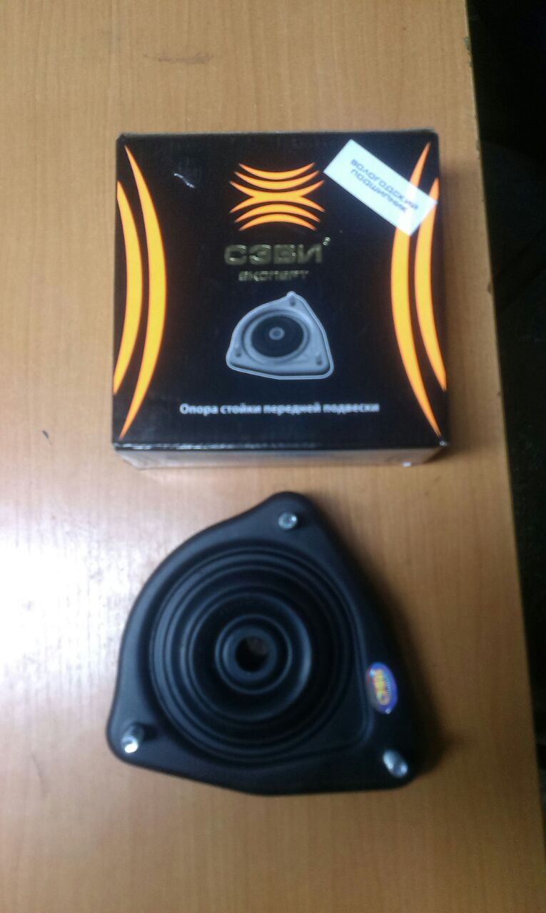

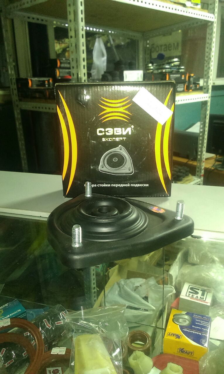

Пречина севи подшибники! Ну и поменяли сразу опорники на сейфи! Поставили и гримит ((( 3 раза снемали ставили не понятно почему гремит! Мнения интересно …почему?

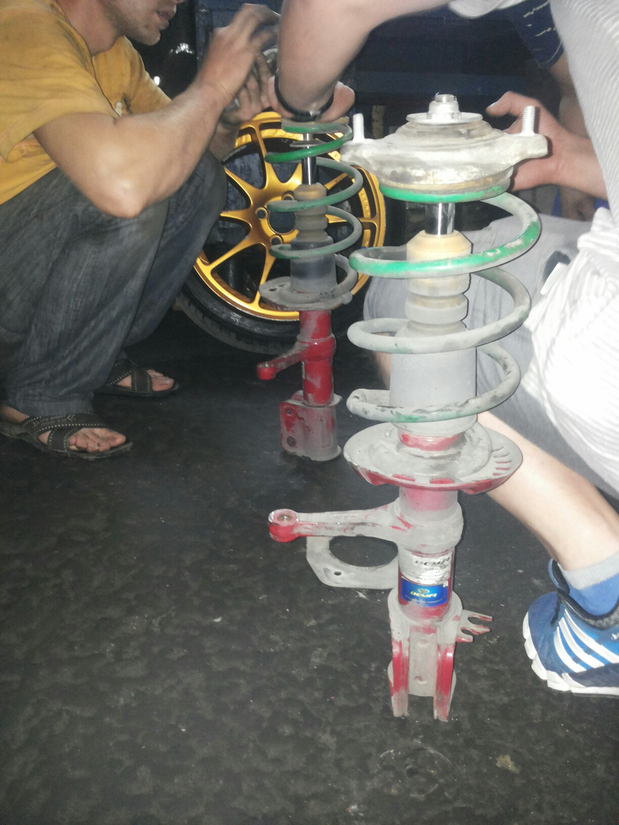

Подрезали пыльник на 3 см, на стойке внизу царапины ашно краску садрало! Менше стало греметь но стучит гримыхая полвеска на чуть больше средних ямах! На лежаках тихо если не бистро чтоб на отбои не срабативали аморты
скорее всего гремит пыльник стойки об чашку стойки куда пружина упирается снизу, уменя такие же пыльники, решил проблему наклеив сплен

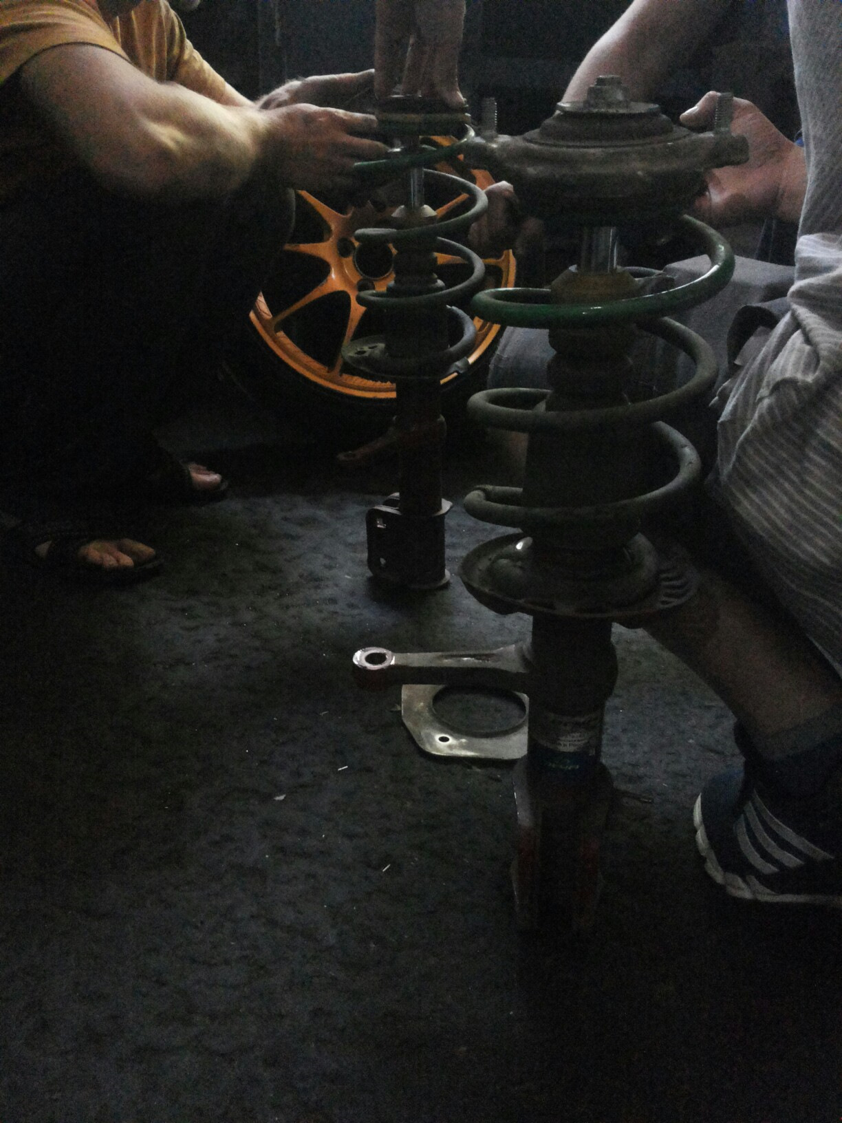

Не могу понять… сто стучит грымыхая((((( опорники поменял на зоводские стало не заметно на мелких и средних не острых неровностях! Что ето не пойму… может рейка?

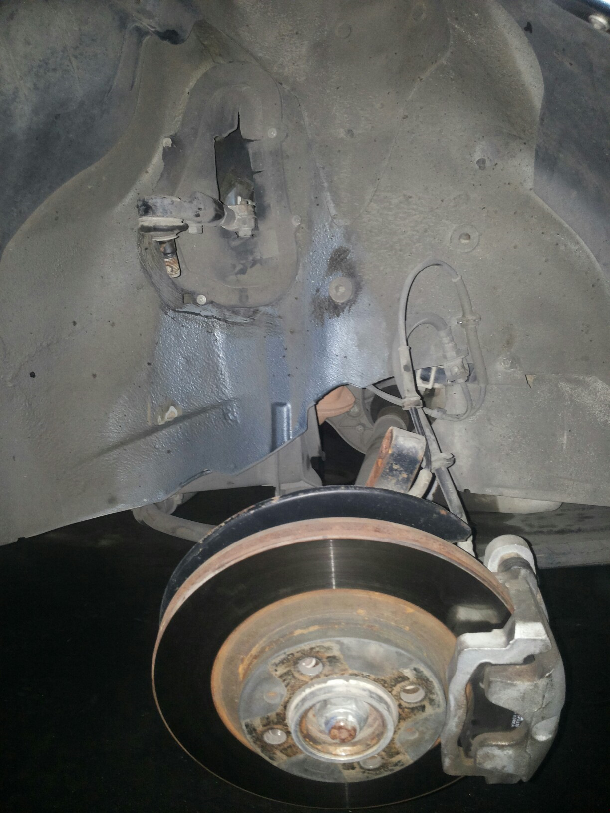

посмотри не бьет ли правый привод об лонжерон
Ето точно нет!
а стойки не пробиты ? )
