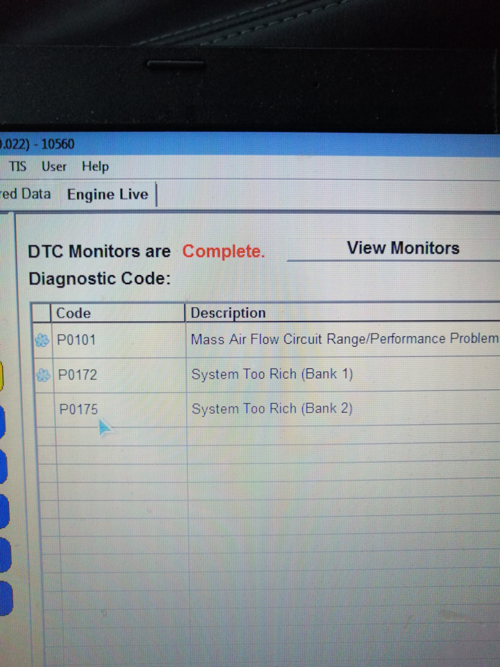

Всем доброго времени суток. Букв будет не мало. Начну с того, что при покупке продавец сразу сказал мол иногда выскакивает ошибка богатой смеси.Он её удаляет и катается неопределенное время дальше. Расход нормальный и фиг с ним. Кто-то ему надиагностировал что все лямбды под замену.И таким образом при стоимости оригинала в 130 у.е. Была получена скидка на авто ))) но мы, как говорится, не любим легких путей и не верим "чужим чудо диагностам". Приехав домой, проехав почти тысячу км у меня загорается джекичан. Диагностика показала по всей машине только две ошибки P0172/0175 Богатая смесь.на форумах полно информации по логике и этапам устранения этой ошибки:
club-lexus.ru/forum/viewtopic.php?t=15184&start=60
Но самое первое я посмотрел на состояние тех самых лямбд.Они были абсолютно живые на первый взгляд.Так же показания по расходомеру, температуре ож все было в норме. Поэтому было решено отталкиваться от меньших затрат.Замена фильтров, свечей, промывка дросселя, MAF сенсора, клапана Вкг.Результата это не дало. С непостоянной периодичностью ошибка возникала опять.А особенно в сырую погоду.После обнуления адаптаций, через пару дней долгосрочные залетали аж до -40% !краткосрочные до 25%. Но решение пришло совершенно из другой стороны)))
Параллельно решал вопрос почему при движении отключается компрессор/перестаёт холодить кондиционер, при том что муфта крутится! Предположили что может эбу лишнюю нагрузку скидывает с мотора(как вариант).Тем более заметил что в эти моменты и появляется чек по богатой смеси. Поехал к электрику с этим вопросом. И вот кой меня черт дернул во время диагностики полезть протереть короб вввоздушного фильтра от пыли.Пошевелив разъём расходомера обратил внимание что мотор сразу изменил свою работу! Короче разобрали с электриком фишку, а она вся зелёная внутри особенно пин управляющий! Почистили, собрали, обнулили адаптации. Ура спустя 50 км пробега, краткосрочные 0 +\-1% а долгосрочные по одной голове -3%, по второй +6% . Есть небольшой перекос, ( свечи ещё не поменяны)но это ощутимый результат. Буду ещё наблюдать. Так что спасибо за терпение и мораль проста! Не спешите менять все подряд, чаще всего вопрос копеечный).

Всю голову сломал и так просто починил 🤝 спасибо за дельный пост!
Сегодня заехал знакомый с такой же ошибкой, свечи, все прокладки и лямбда(8000р) заменены на новые. А ошибка появляется. Подключил сканер и в краткосрочной было -32%B1S1, а по B2S1 было -26%.
Забил в поиске и открыл эту тему, как первую попавшуюся. Под капотом начал шевельть разъём дмрв и обороты стали меняться. Заглушил, снял разъём и разобрал его, всё чисто…ладно, побрызгал его красной жидкостью для клемм аккума ликви моли и плотно защелкнул на место. Завели и сразу стало всё в норме. Коррекция ближе к нулю и иногда прыгает чуть плюс и минус. Всё, проблема ушла.
