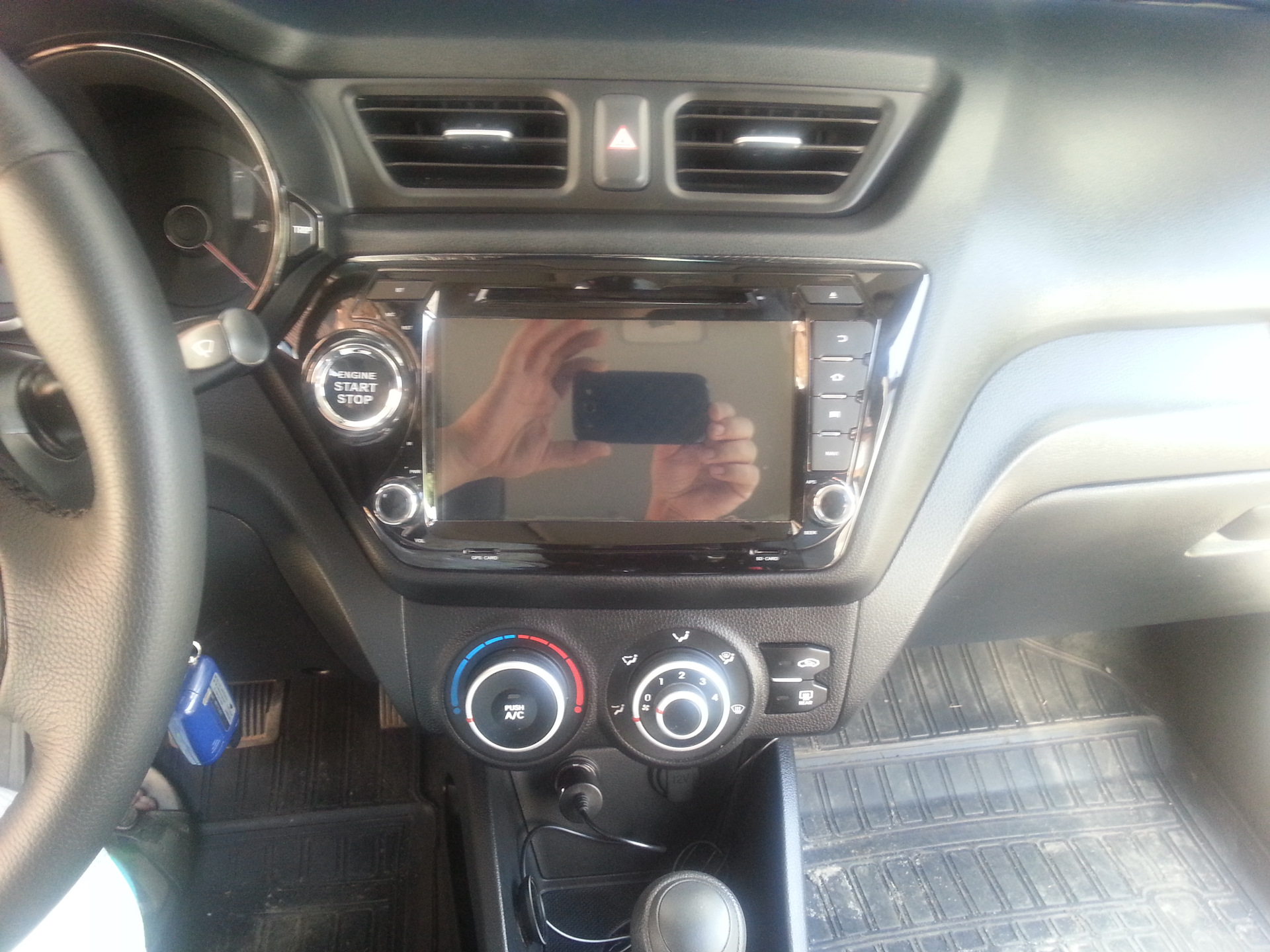

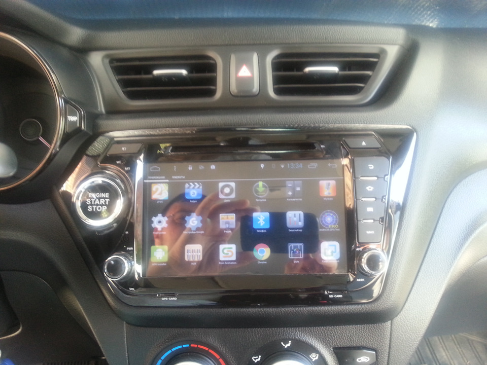

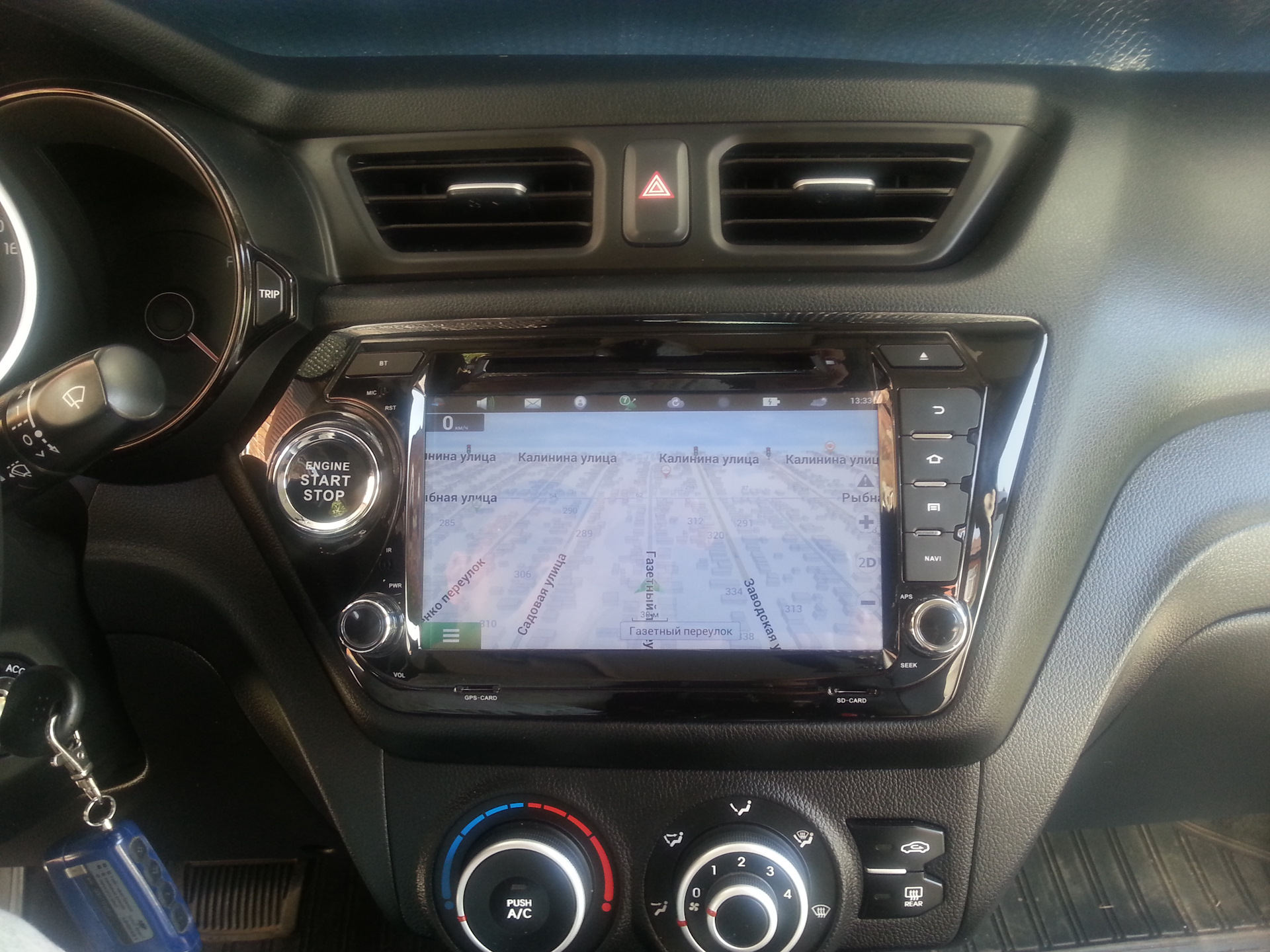

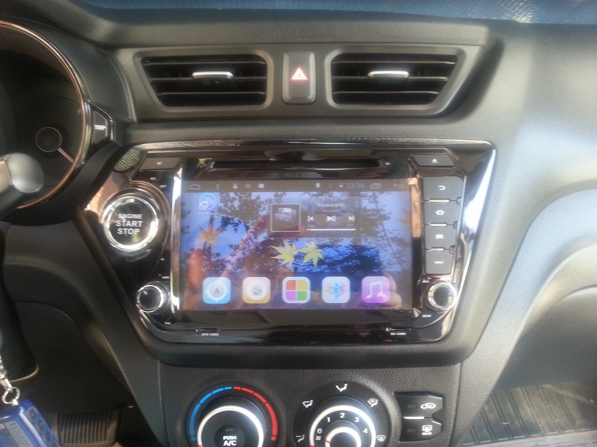

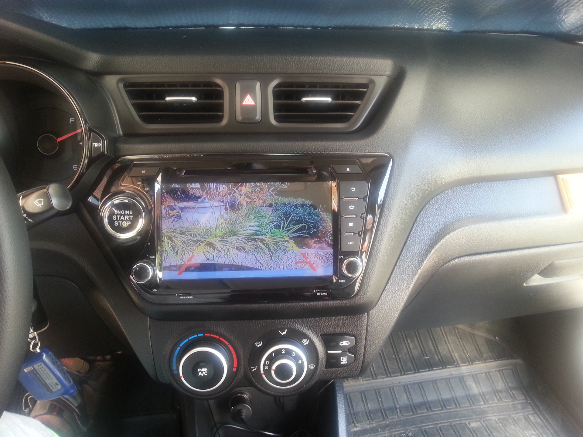

Вот и пришло время написать полноценный отчёт о проделанной работе по установке Гу заказанного на Али у Ирен, так как всё уже утряслось, остались некоторые мелочи по настройке, в основном всё работает, я…доволен, долго ждал этого момента, получил то, что хотел, звук-устраивает(пусть не пинают те.кому не нравится), у меня штатки не было, просто сделал шумку передних дверей ранее, поменял акустику и сейчас звук лучше, чем из дешёвенького однодинового кенвуда, который у меня стоял до этого, к тому же всё можно ещё улучшить установкой стороннего плейера(что я и сделал), навигатор присутствует.вроде там ещё и ключ лицензионный прсутствует, надо разбираться-не всё сразу, радио ловит хорошо, камера заднего вида-работает!Хоть и не HD, но для парковки и езды задом достаточно, выносной микрофон есть, телефонная книга, звонки по синезубу, кнопки на руле-всё работает!Экран хороший, яркий, нет никаких полос, как у некоторых.Посылка дошла за 10 дней, принесли прям домой.что радует, подключал сам, расстроился вначале, что не было монтажных кронштейнов, потом когда устанавливал, понял.что они и на фиг не нужны.там опора есть на кронштейн для штатки, так что ничего в воздухе не висит, камеру тоже сам поставил, спрятал как положено провода.Осталось окончательно кнопки на руле настроить(некоторые функции), в частности не найду какое слово в настройке соответствует завершению вызова, ответ понятно-answer, а вот отбой? Ну и по мелочи там обои закачать, программы всякие, в общем всем доволен, чего и вам советую! Почему не заказал 9" без кнопок?Специально для тех, кто любит пинать отвечу-не нравится!Я уважаю ваш выбор, но для меня важна ещё эстетика, мне кажется что мой смотрится лучше, больше похож на Гу, а не планшет в машине, ДВД привод не нужен?-может быть, а может когда-нибудь туда что нибудь засуну, он есть не просит, мень
ше экран?-мне хватает, в общем доволен на все сто.Фото прилагаются

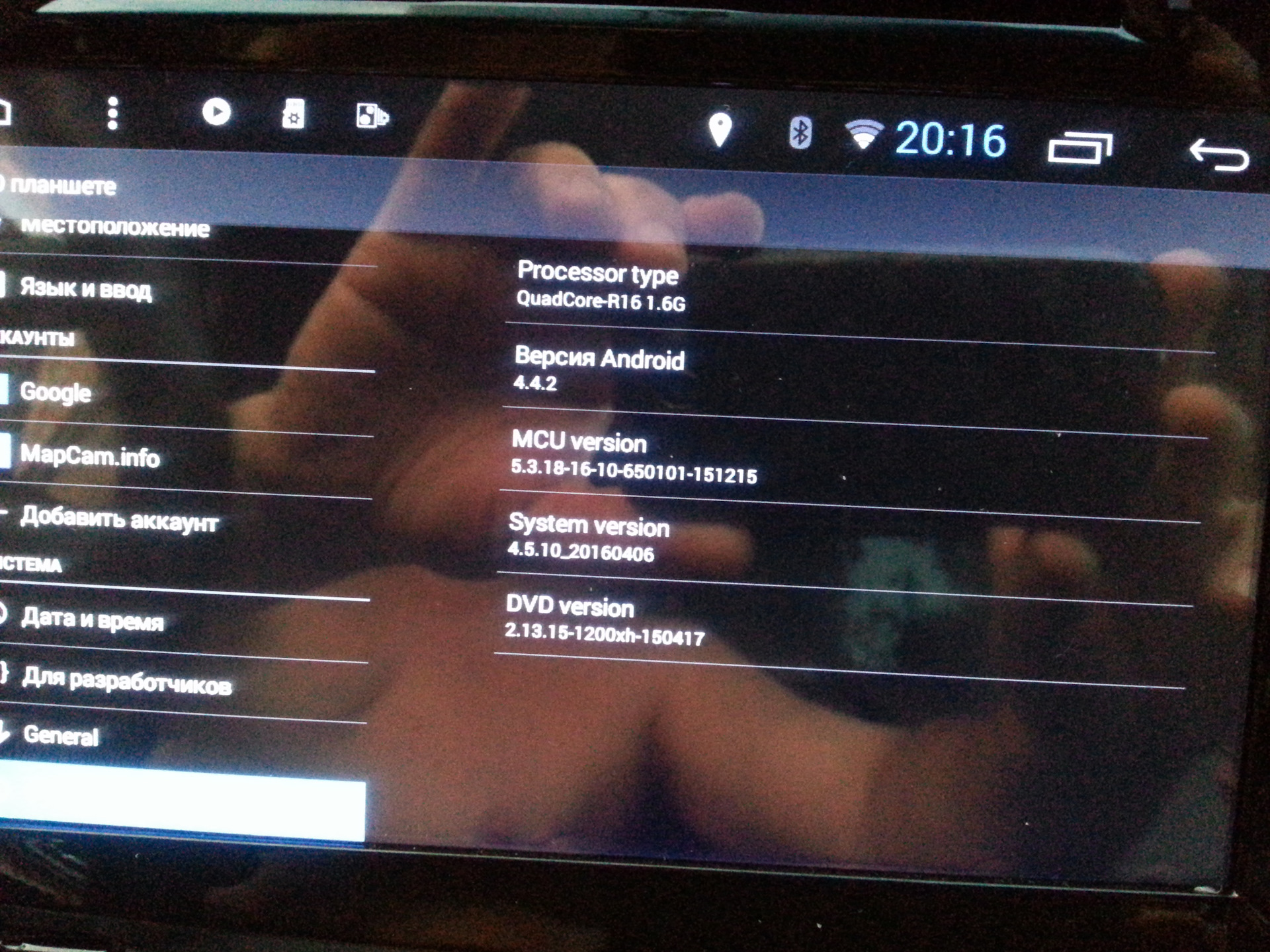

Вообщем вернули 45% стоимости магнитолы за частоту проца 1,344ГГц (под нагрузкой, вместо 1,6ГГц) и за некорректно работающий штатный usb (не все флешки видит). Так что проверяйте свои ГУ перед закрытием заказа, а то китаезы наглеют.

Какая максимальная частота процессора под нагрузкой? Можно глянуть через CPU-Z
вентилятор есть, остальное доступно в описании:.ПРОЦЕССОР: Quad-core 4*1.6 ГГЦ.
У меня нет, хотя внешне такая же ГУ и продавец тот же. В реальности то частота какая не смотрел? У меня 1,2ГГц больше не поднимается.
я не знаю как посмотреть.но в любом случае всё и так устраивает.прошил только прошивкой от IQ Navi
Прошивку на 4pda брал?
там тоже есть.я брал здесь kiario4.ru/t4490/
А частоту можно мониторить через CPU-Z (в плэймаркете есть) или в проводнике есть что-то типа "Системные ресурсы"

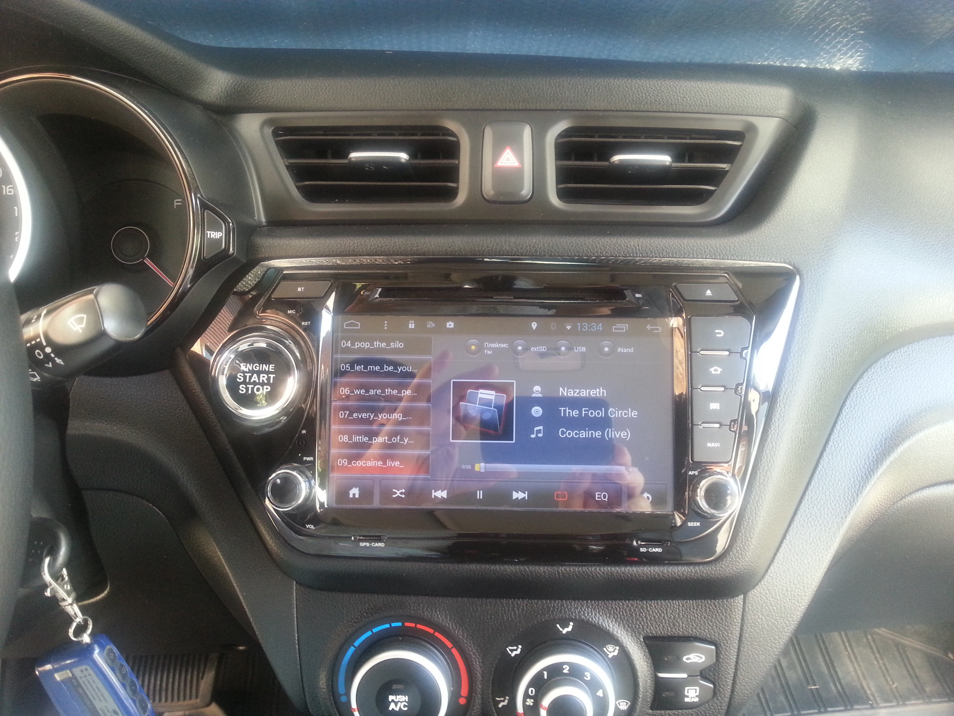

у меня один штатник остается, еще один просто юсб, а сдругого разъема юсб1 и юсб2. 3Ж мтс всключил — все работает без проблем. А вайфай у меня антена прикручивается сзади.(9" без кнопок ГУ) Поставил кстате сейчас peers TV, и тюнер цифровой не нужен, смотри че хочешь, можно архив посмотреть что хотел но пропустил ставится пауза … а какой ты плеер поставил ?
музыкальный?мой любимый poweramp!
он платный …
у меня куплен ещё под смарт, и не жалею

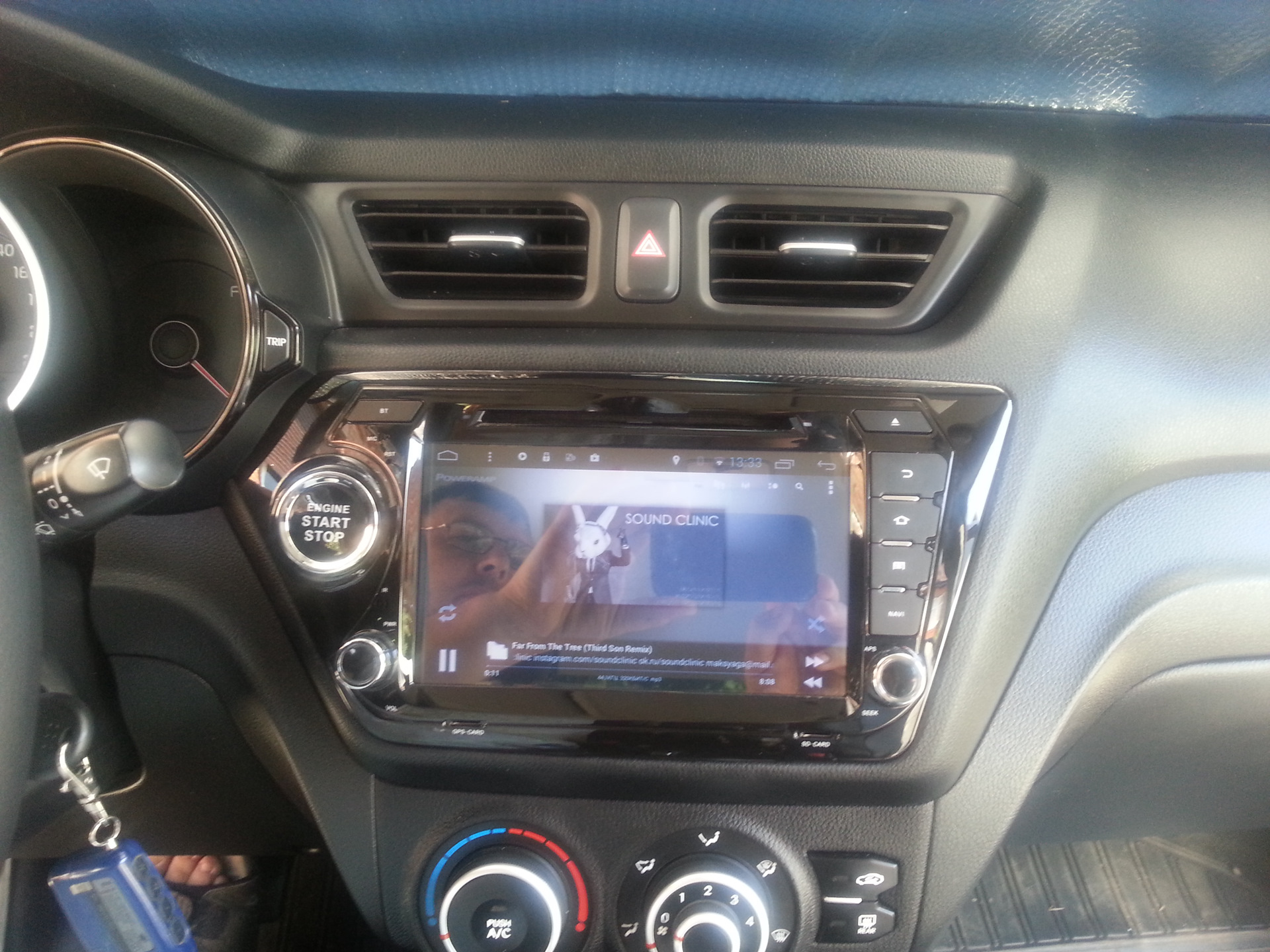

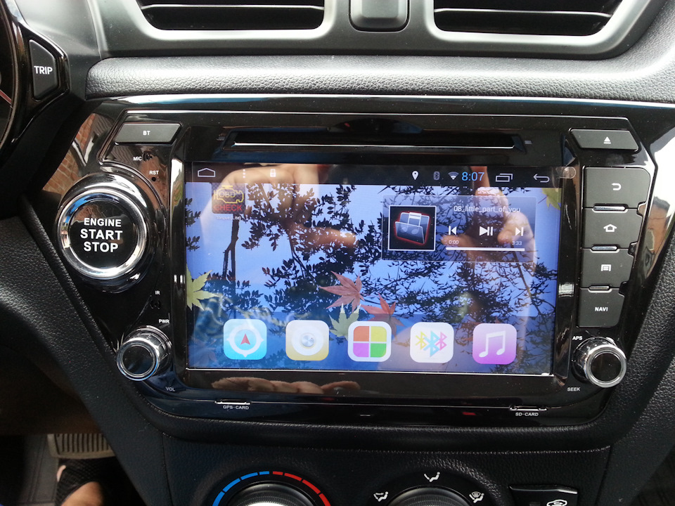

на экране все отражается как в зеркале )))
ну это на фото так, на самом деле не напрягает, если найду матовую плёнку-заклею

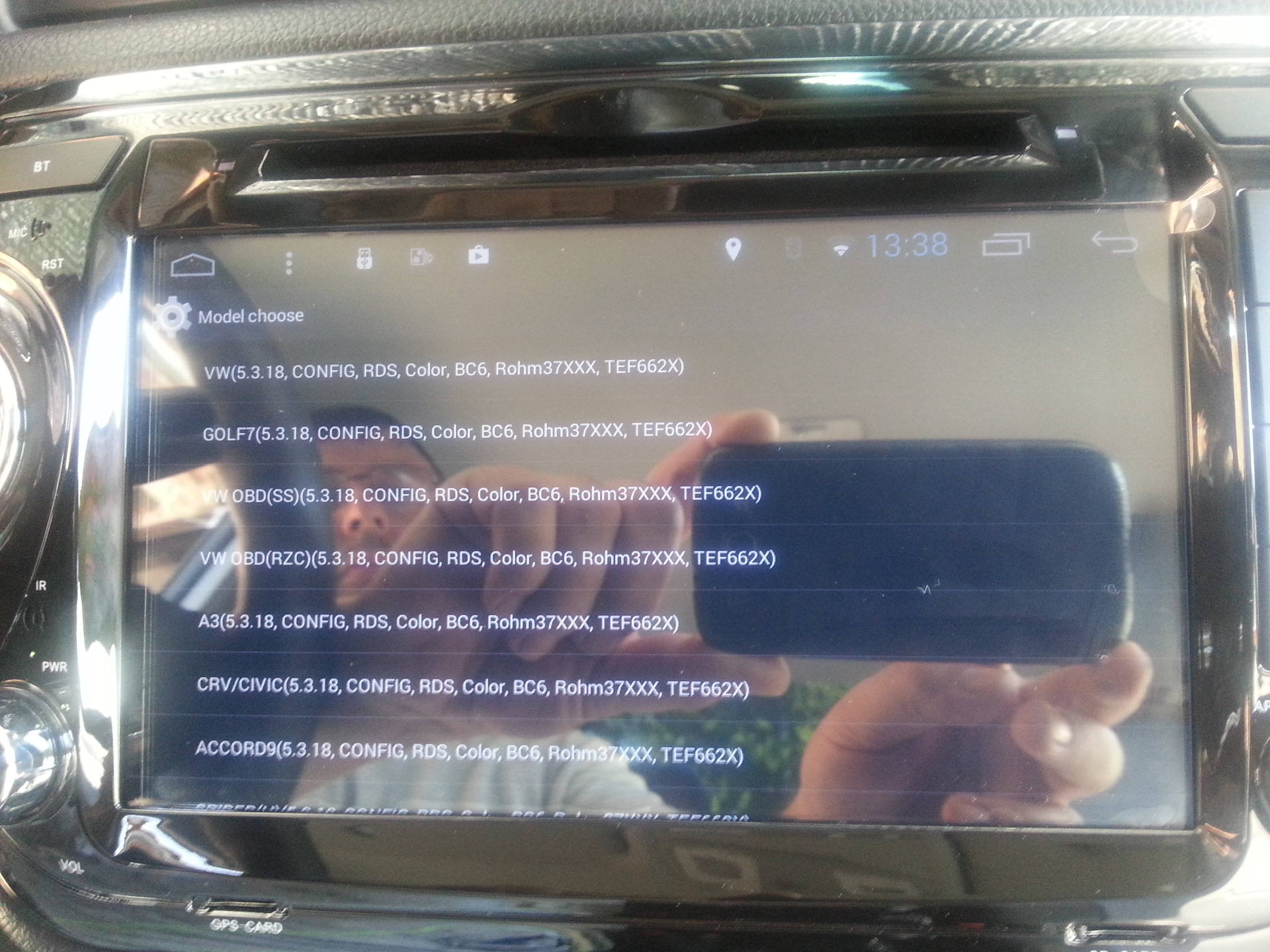

С покупкой, 1 строчку выбирай VW
а вдруг хуже будет? надо у продавана спросить
Нет хуже не будет, я поставил VW, тут прост недавно тема одна была, парниша писал что так сделал и звук лучше стал
ну меня звук и так устраивает, если надумаю что то менять, то сразу прошью IQ Navi, говорят гораздо лучше стока
Damir370
Ирен тоже подтвердила.что нужно первую строчку выбирать.сделал, но разницы не почувствовал
по поводу первой фотки, магнитолу можно подстраивать под определенную модель авто, т.е. звук, вывод ОБД сканера и т.д. по моему так, тут люди уже писали по этому поводу, но может и ошибаюсь!
